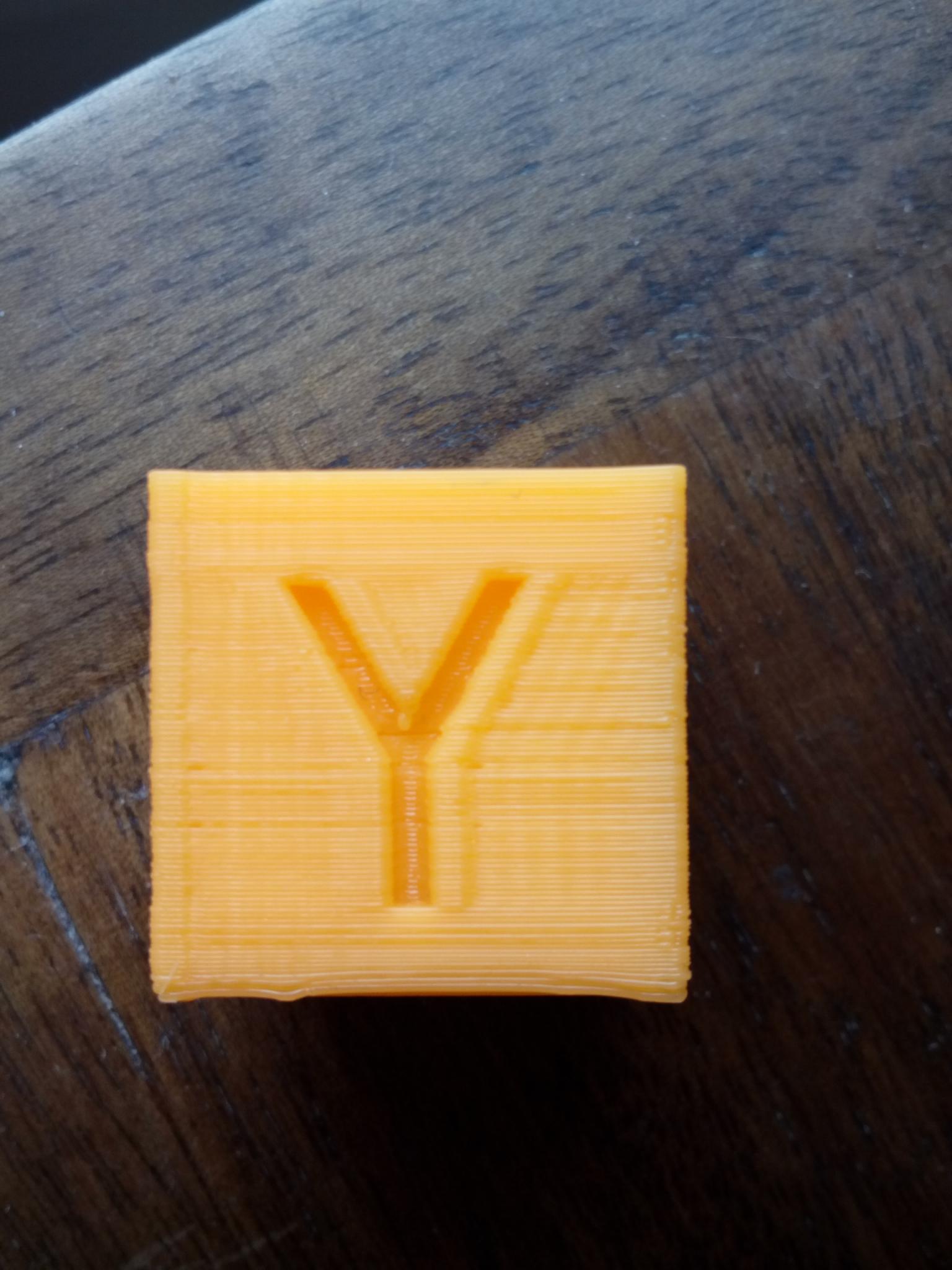

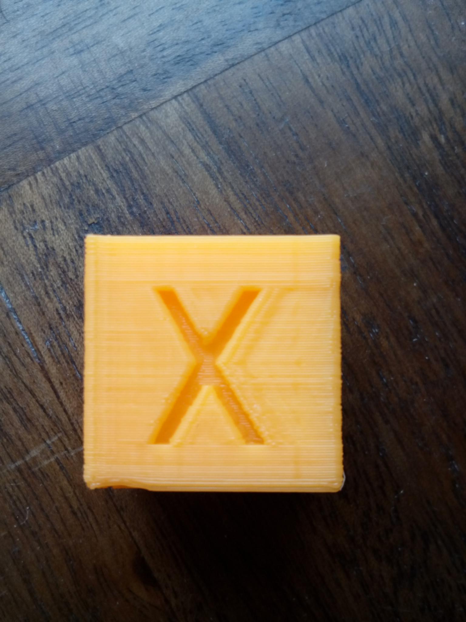

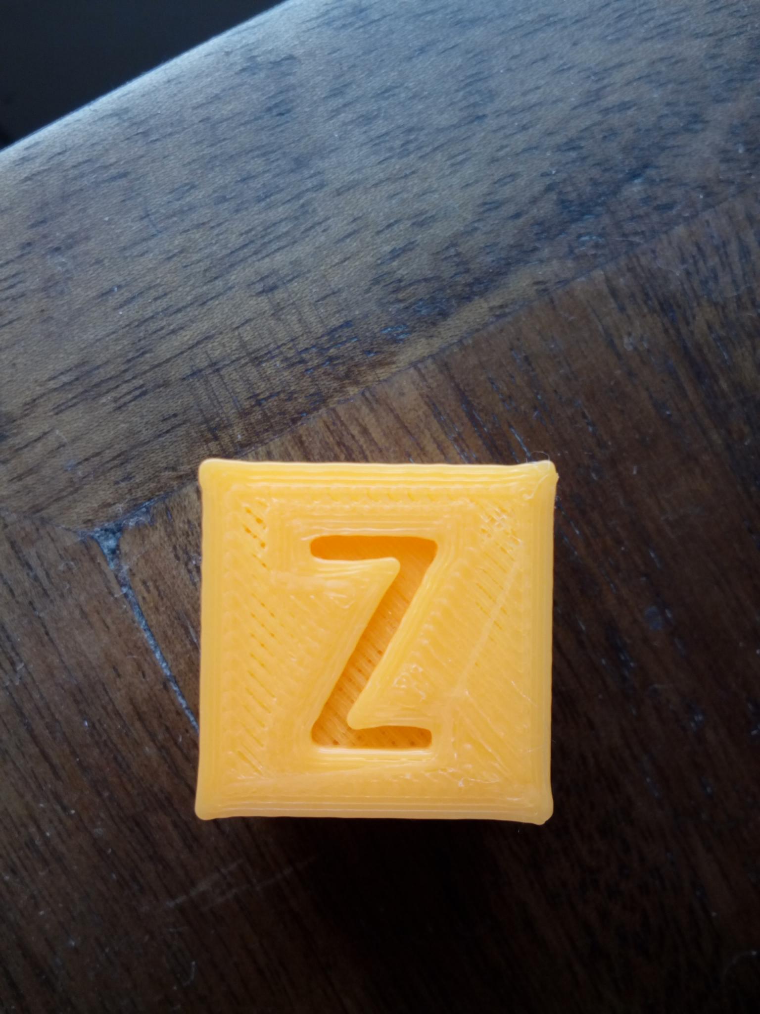

Kalemth Posté(e) Mars 20, 2018 Auteur Partager Posté(e) Mars 20, 2018 Bon je viens de lancer une impression et même si je n'ai plus, apparemment le souci avec le moteur gauche, il reste un souci. J'entends par moment les tiges claquer contre l'acrylique en haut. Donc, j'ai plusieurs solutions et dans un premier temps je pense imprimer les coupleurs cités plus haut et voir le résultat quoi ! Voici le cube de calibration que j'ai sorti après mes réparations d'hier : On peut voir des manques sur le haut à gauche du Z non ? Lien vers le commentaire Partager sur d’autres sites More sharing options...
pascal_lb Posté(e) Mars 20, 2018 Partager Posté(e) Mars 20, 2018 (modifié) Il y a 2 heures, Kalemth a dit : Juste une question @pascal_lb ou si quelqu'un d'autre a la réponse bien sur Les coupleurs tu suggères quelle densité ? Doivent-ils être rigide ? J'ai mis 25 ou 30% de remplissage et je les ai imprimé en PLA Pour ton cube augmente un peu le flow Modifié (le) Mars 20, 2018 par pascal_lb Lien vers le commentaire Partager sur d’autres sites More sharing options...

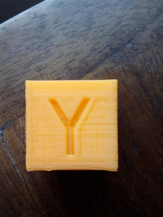

Kalemth Posté(e) Mars 20, 2018 Auteur Partager Posté(e) Mars 20, 2018 (modifié) Bah elle fait un peu de la merde oui Après moi ce que j'ai remarqué, c'est la chaine a moitié fondue, les conducteurs du BED comprimés et a priori d'origine, bref que du bonheur à venir J'ai imprimé et monté les coupleurs pour tester, je refais un cube pour voir, ça ne claque plus en haut déjà, forcement. Un de mes coupleurs origine est rayé sur l'intérieur et je dois taper dessus pour le sortir, vraiment pas bon, si je veux m'en resservir, il faudra que je lime un peu pour virer les aspérités. Edit : (Piaf) Bon le cube est ressorti comme le dernier, pas de changement, je lance une impression un peu plus longue pour éprouver les axes Z, affaire à suivre @Maeke Et d'après toi, ça vient d'où ces mouvements anarchiques ? J'avais un peu ça au début aussi. Modifié (le) Mars 20, 2018 par Kalemth Lien vers le commentaire Partager sur d’autres sites More sharing options...
