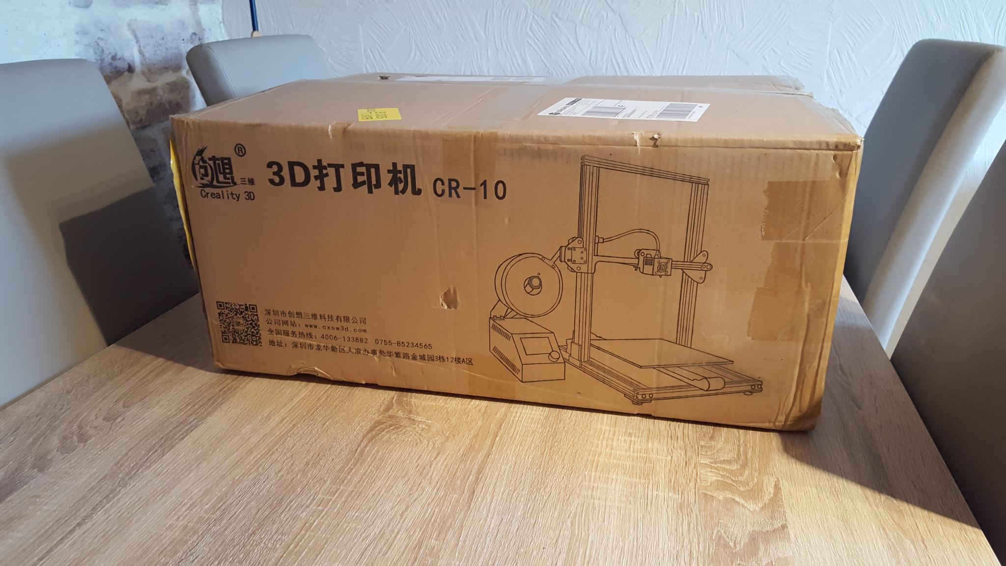

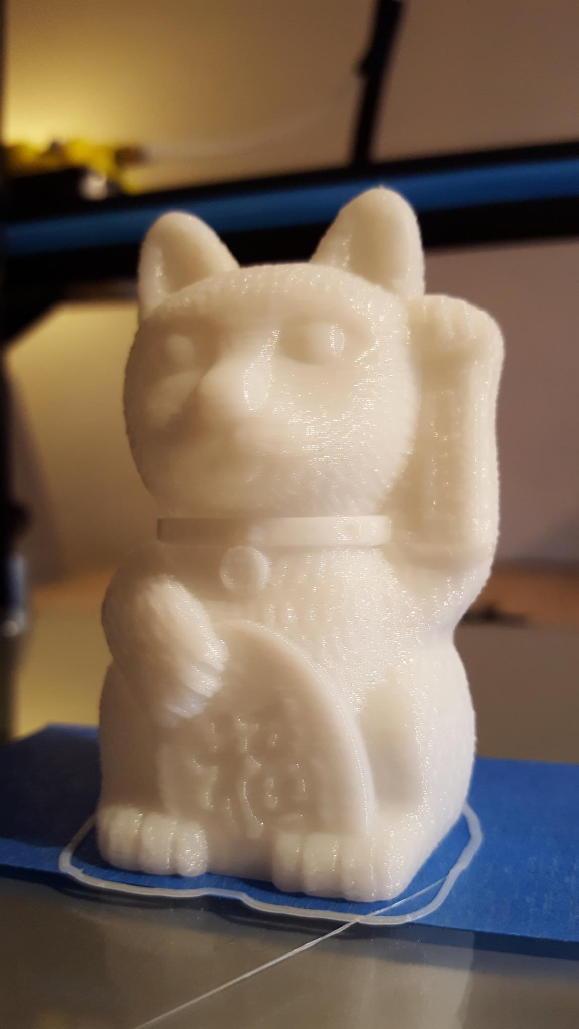

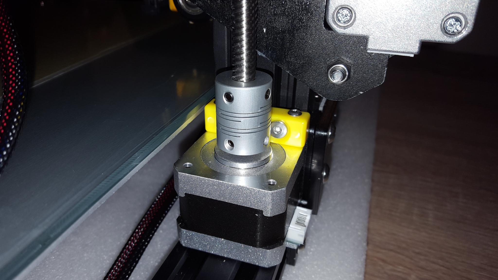

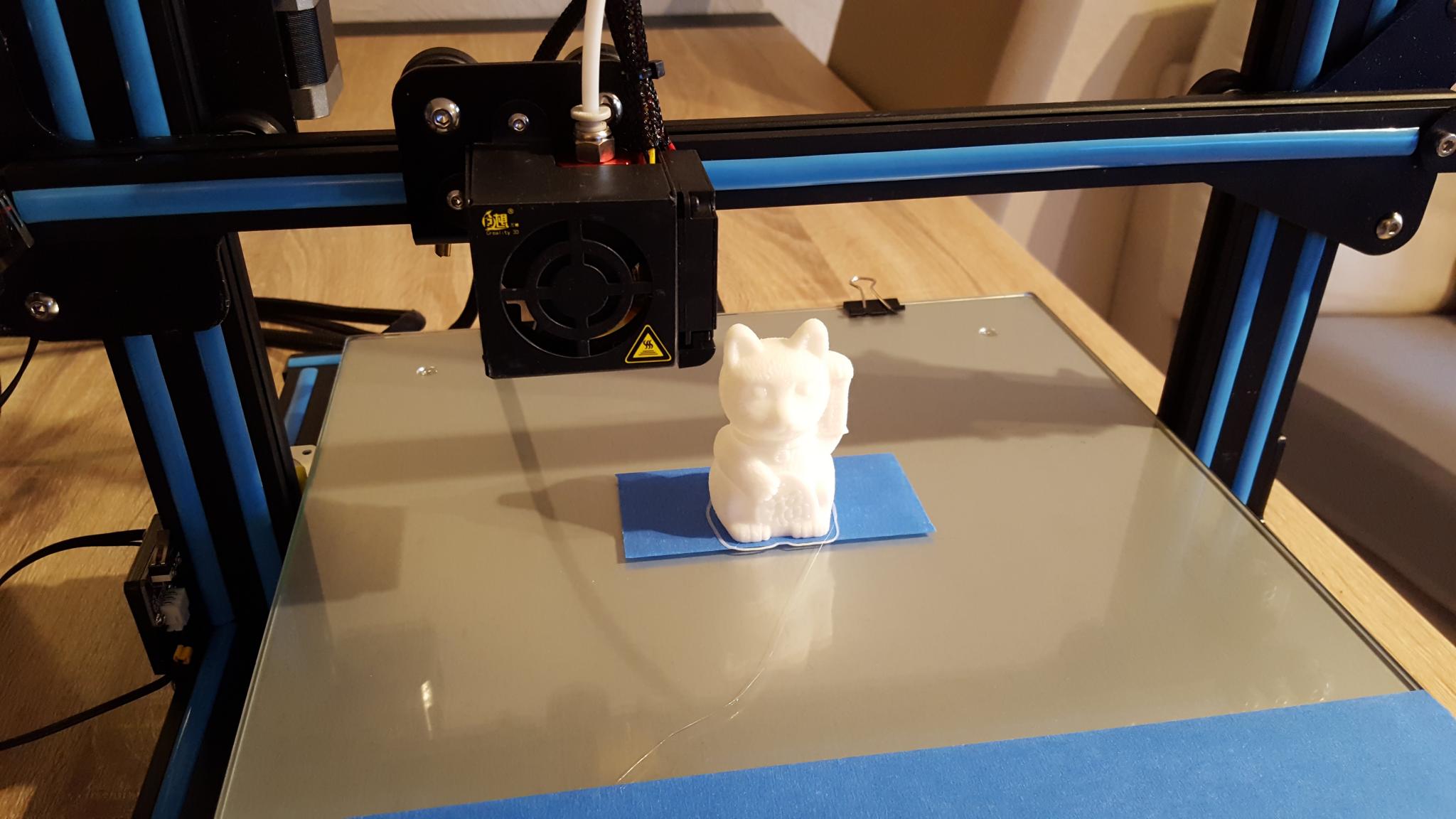

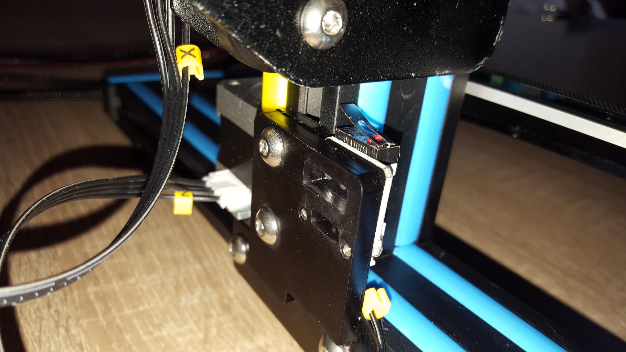

Kachidoki PostĂ©(e) Mars 30, 2018 Partager PostĂ©(e) Mars 30, 2018 Bonjour Ă tous, Hier j'ai reçu ceci : Vite vite on dĂ©balle tout ça : Les plus aguerris d'entre vous auront tout de suite remarquĂ© la premiĂšre chose Ă regarder au dĂ©ballage : ProblĂšme numĂ©ro 1, pas cassĂ©, mais pas sans dommage non plus. Pour information le papier est mensonger, les vis du coupleur ne sont pas desserrĂ©es du tout, ceci explique cela. Heureusement, comme ce n'est pas cassĂ©, un petit tour dans un Ă©tau entre des mors en plastique et c'est comme neuf : ProblĂšme numĂ©ro deux, au montage des Ă©querres, j'ai eu deux Ă©crous T-slots lisses ou presque lisses, et un seul en spare pour du M5. Du coup j'ai pris un autre spare (M4 ?) et j'ai repercĂ© taraudĂ©. L'assemblage se fait en une demie heure, le plus long finalement c'est de passer les bandes bleues : Je rĂšgle le plateau avec la classique mĂ©thode de la feuille de papier, pliĂ©e en trois (je n'ai pas encore posĂ© le scotch Ă ce moment lĂ ), ça me prends moins de 10min pour obtenir un plateau de niveau avec une buse qui accroche uniformĂ©ment aux quatre coins. Premier auto-home, on surveille. X c'est bon, Y c'est bon, Z... clac clac clac. ProblĂšme numĂ©ro 3, zut, le endstop a l'air pressĂ© pourtant. En fait non, il ne clic pas, il doit manquer 0.5mm pour que ça clic avant d'arriver en butĂ©e derriĂšre sur le support moteur Z. Bon aller, mĂ©thode simple, mini pince plate et on recourbe un poil : Et voilĂ , c'est Ă peu prĂšs tout, une machine qui tourne bien en trĂšs peu de temps. Bon aprĂšs ça peut faire peur Ă un dĂ©butant, mais pour l'instant je suis satisfait du rapport qualitĂ© / prix. PremiĂšre impression, le chat, que je m'attendais Ă retrouver dĂ©capitĂ© : Ah ben non, il est parfait : Merci Ă tous d'avoir participĂ©, et aux admins du fofo pour ce cadeau. PS: Il y a une buse en spare, que je ne manquerai pas de microscoper ici. 4 Lien vers le commentaire Partager sur dâautres sites More sharing options...

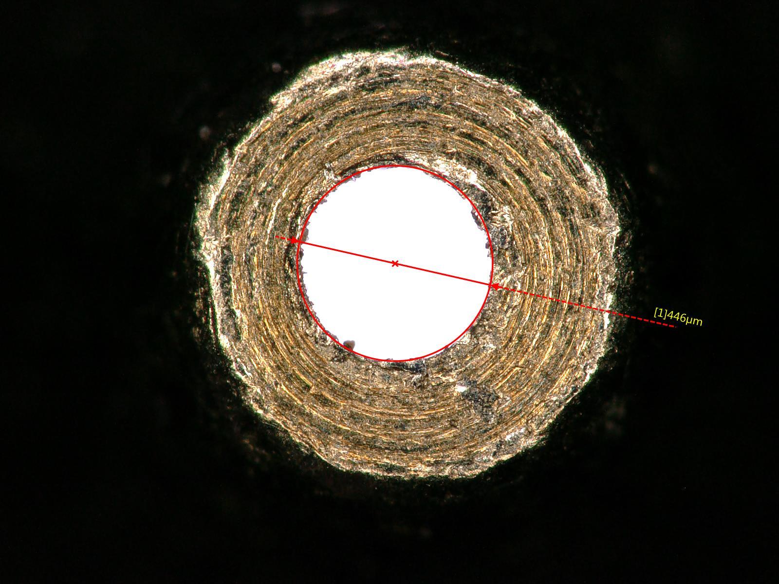

Kachidoki PostĂ©(e) Avril 3, 2018 Partager PostĂ©(e) Avril 3, 2018 Bonsoir Ă tous, Comme promis, quelques photos de la buse en spare que j'ai eu avec la CR-10. C'est pas terrible tout de mĂȘme, mais je ne suis pas en position de me plaindre. A+ Lien vers le commentaire Partager sur dâautres sites More sharing options...
