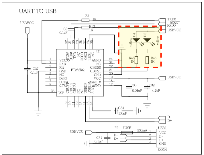

biostrike Posté(e) Mars 6, 2018 Partager Posté(e) Mars 6, 2018 +1 Regarde le MP2303A c'est lui probablement le fautif. 1 Lien vers le commentaire Partager sur d’autres sites More sharing options...
Djam Posté(e) Mars 6, 2018 Partager Posté(e) Mars 6, 2018 (modifié) PS : si le fusible à claqué c'est qu'il y'a eu un truk pas net...donc faut remonter du soucis vers ce qui est attenant/lié à ce soucis.... Modifié (le) Mars 6, 2018 par Djam 1 Lien vers le commentaire Partager sur d’autres sites More sharing options...
Zyow Posté(e) Mars 6, 2018 Auteur Partager Posté(e) Mars 6, 2018 (modifié) Merci pour vos retour, je viens de tester la MP2303A et je suis tombé sur ces résultats: IN: 12v BS: 5v EN: 0.5v SS: 5v SW: 7v COMP : 2v FB : 0.4v J'imagine donc que le soucis ne vient pas de là (après je ne suis pas certains de la méthode pour prendre les mesures avec ce régulateur donc j'ai fais comme pour les autres test). Il y a 13 heures, phil135 a dit : pour le fusible, je suis parti du lien Conrad et après long jeu de piste, apparemment c'est des fusibles que l'on trouve sur ebay sous la recherche "smd fuse 1808" Oui j'avais trouvé ces refs sur ebay aussi mais j'ai préféré passer par Conrad pour les avoirs plus rapidement et aussi voir si ils en avaient en stock. Citation Salut, y'a le schéma en PJ, pour moi c'est le MP2303A qui crache le 5V.? Aprés ça peut aussi étre un soucis de transition entre le 5V USB et 5V convertis avec les composants de l'USB Power ( LM358 ou FDN340P ou un condo ou ...) GT2560_sch.pdf Merci pour le schéma, ça va être plus pratique pour moi de savoir comment ça fonctionne Modifié (le) Mars 6, 2018 par Zyow Lien vers le commentaire Partager sur d’autres sites More sharing options...

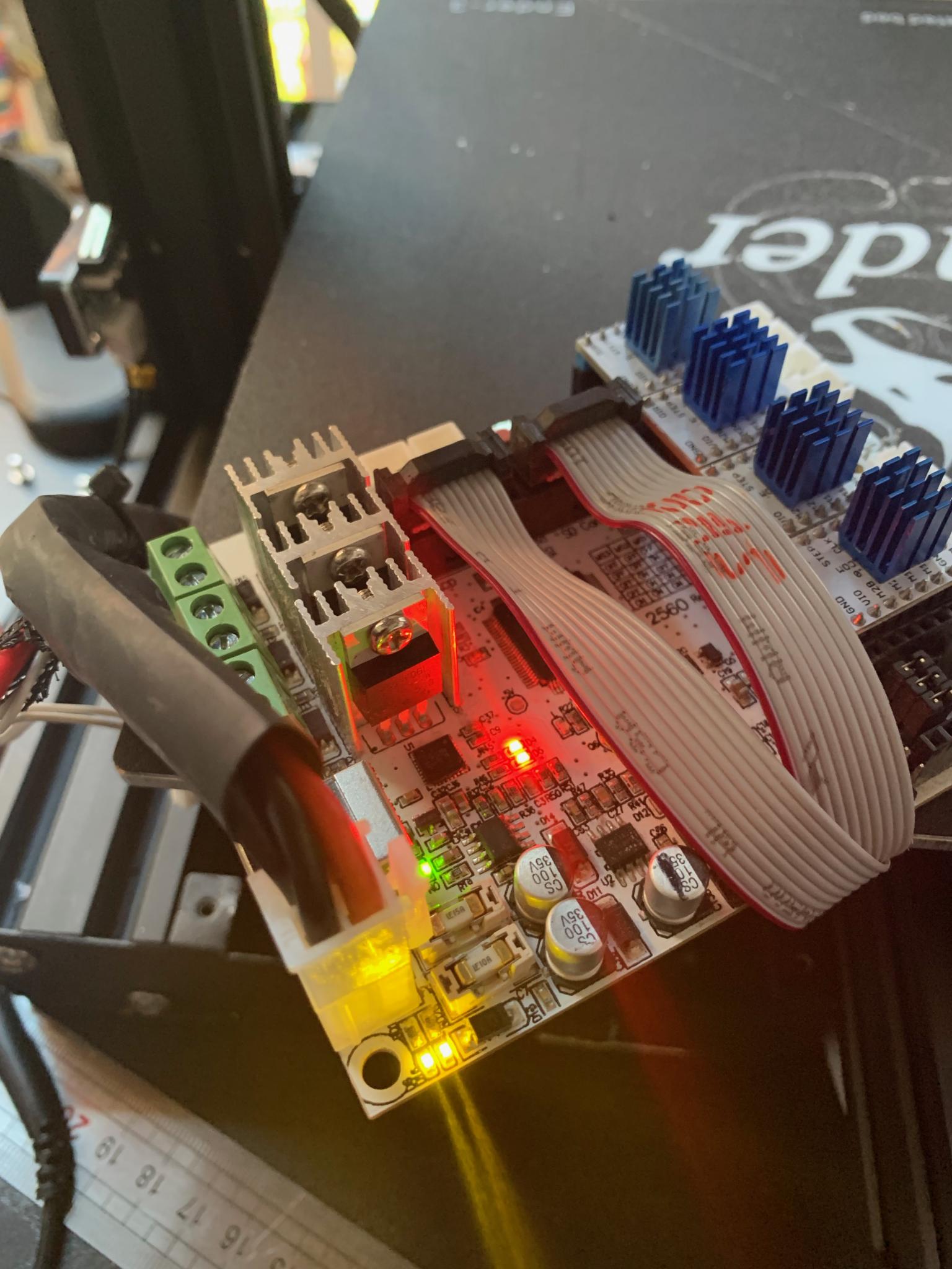

macmootpro Posté(e) Février 22, 2019 Partager Posté(e) Février 22, 2019 Bonjour, je relance le sujet sur cette carte, j'ai eu un problème dans le même style et j'ai cramé un fusible par chance j'en ai en de disponible. Je suis actuellement en 24 V sur cette carte 2560 REVA Clone de la GT. Après remplacement du fusible la carte redémarre sans problème. J'ai pas de problème particulier sauf les LED D4 et D5 soit R45 R44 qui restent allumé Rouge non stop, je ne sais pas de quoi cela peut venir ? je pense suivant les informations que j'ai trouvé avoir grillé le fusible USB car je ne vois plus la Carte en USB sur mac. Que puis-je faire mise à part mettre la carte a la poubelle ? En revanche j'ai Lien vers le commentaire Partager sur d’autres sites More sharing options...
