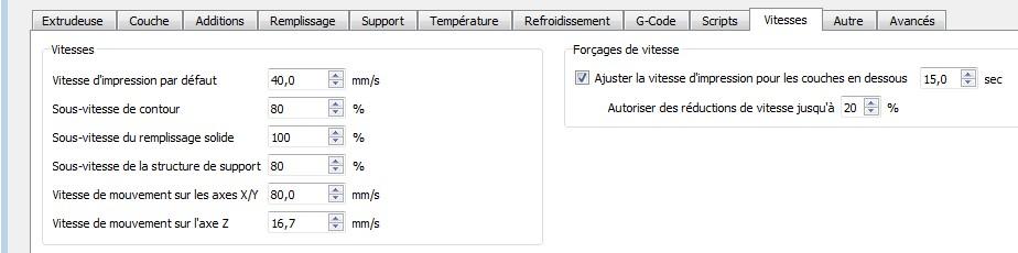

Bud.fr Posté(e) Février 16, 2018 Auteur Partager Posté(e) Février 16, 2018 (modifié) Merci @lagaf87 Question du jour (il en aura d'autres): Suite à mes problèmes de support H, j'ai réduit mes paramètres de vitesse, je suis passé de 60 à 40 actuellement pour l'impression, et de 120 à 80 pour le déplacement. Vous avez quoi comme vitesse??? Est ce que je remonte ou je tiens bon comme ça ??? Merci de vos retours A+ Modifié (le) Février 16, 2018 par Bud.fr Lien vers le commentaire Partager sur d’autres sites More sharing options...

lagaf87 Posté(e) Février 16, 2018 Partager Posté(e) Février 16, 2018 Salut, comme Maeke, 60 quand c'est pour tester, et entre 40 et 50 selon le volume des pièces et je laisse cura faire le calcul de la vitesse de déplacement Envoyé de mon ALE-L21 en utilisant Tapatalk Lien vers le commentaire Partager sur d’autres sites More sharing options...
Maeke Posté(e) Février 16, 2018 Partager Posté(e) Février 16, 2018 En fait avec mes modifs, 60mm/s est la vitesse moyenne, mon AM8 devrait atteindre 100mm/s sans trop de problème, mais la qualité s'en ressentirait. Lien vers le commentaire Partager sur d’autres sites More sharing options...
lagaf87 Posté(e) Février 16, 2018 Partager Posté(e) Février 16, 2018 En fait avec mes modifs, 60mm/s est la vitesse moyenne, mon AM8 devrait atteindre 100mm/s sans trop de problème, mais la qualité s'en ressentirait.Ah oui en effet, moi c'est au taquet 60......... Arffff ça va bien venir un jour \o/Envoyé de mon ALE-L21 en utilisant Tapatalk Lien vers le commentaire Partager sur d’autres sites More sharing options...

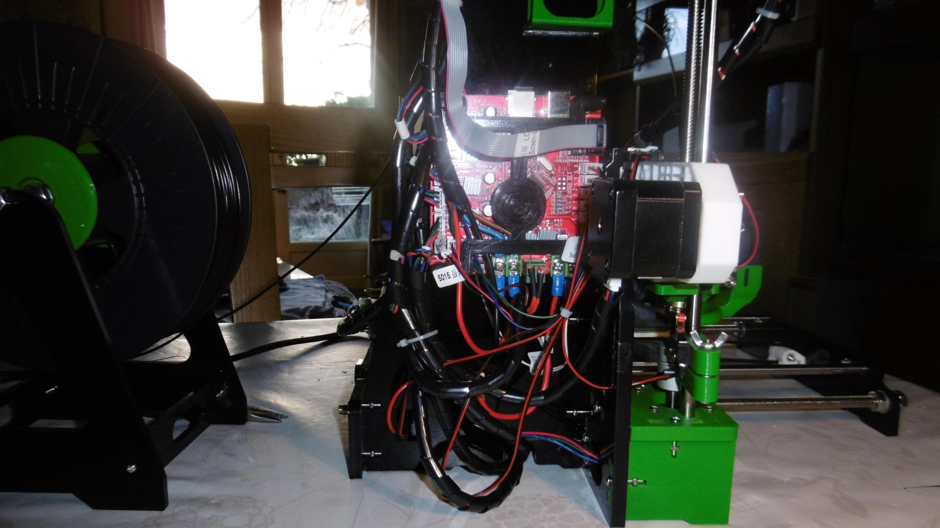

Janpolanton Posté(e) Février 16, 2018 Partager Posté(e) Février 16, 2018 (modifié) Bonjour à tous, @Bud.fr je suis en train d'imprimer le bouton reset (cette version : https://www.thingiverse.com/thing:2078881 Voici le fichier Gcode comprenant tous mes réglages. Essaie le et si ça te convient, je te donnerai le profil utilisé. AA8_Reset_Button_Frame_SPIRAL_V2.gcode PS: ce fichier est a enregistrer directement sur la carte SD Modifié (le) Février 16, 2018 par Janpolanton Lien vers le commentaire Partager sur d’autres sites More sharing options...

jc83 Posté(e) Février 16, 2018 Partager Posté(e) Février 16, 2018 (modifié) Il y a 1 heure, Bud.fr a dit : Vous avez quoi comme vitesse??? Est ce que je remonte ou je tiens bon comme ça ??? mes vitesses qui fonctionnent tres bien : Modifié (le) Février 16, 2018 par jc83 Lien vers le commentaire Partager sur d’autres sites More sharing options...
Maeke Posté(e) Février 16, 2018 Partager Posté(e) Février 16, 2018 @jc83, c'est quel logiciel? Lien vers le commentaire Partager sur d’autres sites More sharing options...
Janpolanton Posté(e) Février 16, 2018 Partager Posté(e) Février 16, 2018 J'allais poser la même question Lien vers le commentaire Partager sur d’autres sites More sharing options...
Janpolanton Posté(e) Février 16, 2018 Partager Posté(e) Février 16, 2018 (modifié) Et voilà, le reset installé et en plus, c'est ma première impression mon nouveau filament ICE de chez Amazon. Ce reset est plutôt chiant à installer surtout avec mes gros doigts et ma vue basse mais il fait bien le boulot et est très pratique. Plutôt satisfait d'ailleurs. Modifié (le) Février 16, 2018 par Janpolanton Lien vers le commentaire Partager sur d’autres sites More sharing options...

jc83 Posté(e) Février 16, 2018 Partager Posté(e) Février 16, 2018 (modifié) il y a 43 minutes, Maeke a dit : @jc83, c'est quel logiciel? s3d , quand tu passes de cura à ça je ne sais pas comment ils font mais la qualité d'impression n'a rien à voir Modifié (le) Février 16, 2018 par jc83 Lien vers le commentaire Partager sur d’autres sites More sharing options...

jc83 Posté(e) Février 16, 2018 Partager Posté(e) Février 16, 2018 il y a 10 minutes, Maeke a dit : @jc83 La différence entre la qualité et l'ordinaire. la gestion des supports est impressionnante Lien vers le commentaire Partager sur d’autres sites More sharing options...
