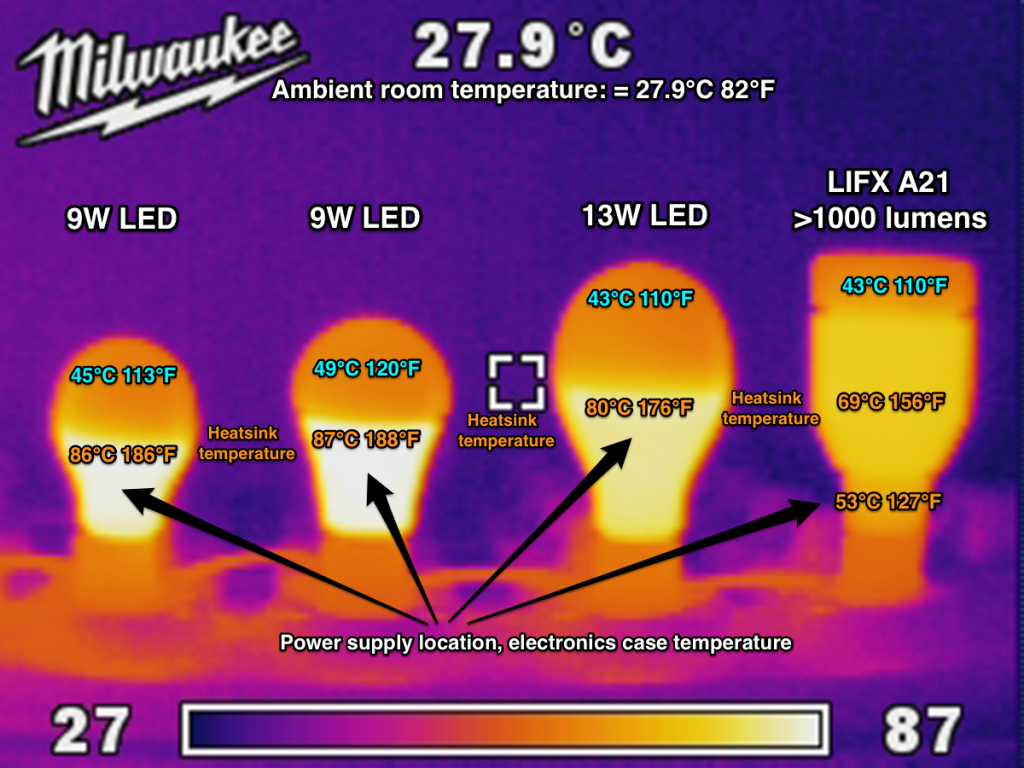

iPeP Posté(e) Mars 26, 2016 Partager Posté(e) Mars 26, 2016 Le 14/12/2015 at 08:50, Fourmi a dit : tu met une ampoule a LED Le cas des ampoules LED est un peu spécial... certaines ne dégagent pas beaucoup de chaleur au niveau de la LED... mais à la base, en raison de l'électronique. Voici un exemple sur des lampes bas de gamme : En haut de gamme, le phénomène semble moins prononcé, mais je resterais prudent. Une conception sans contact direct et en respectant un minimum d'espace me semble plus prudent. Lien vers le commentaire Partager sur d’autres sites More sharing options...

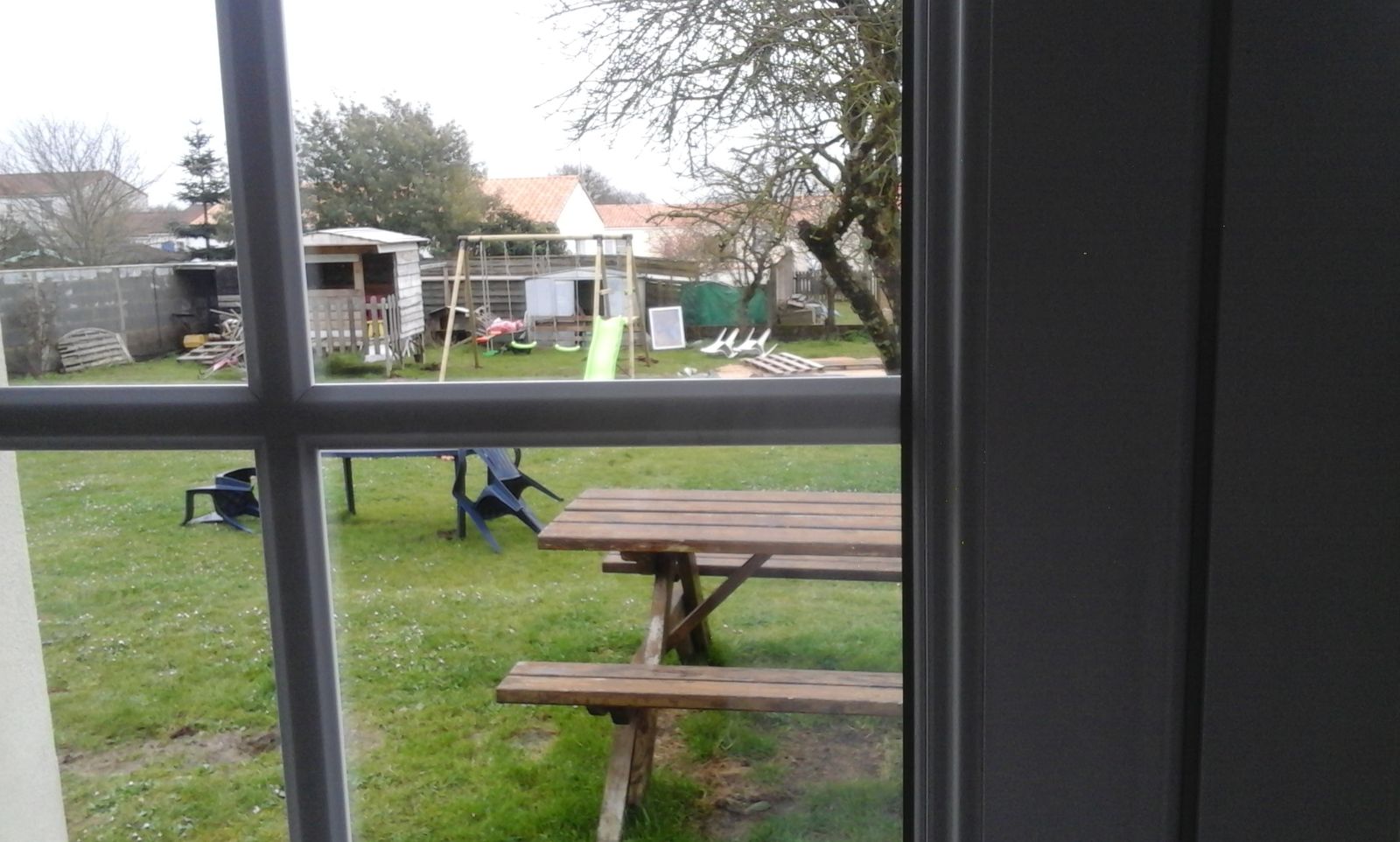

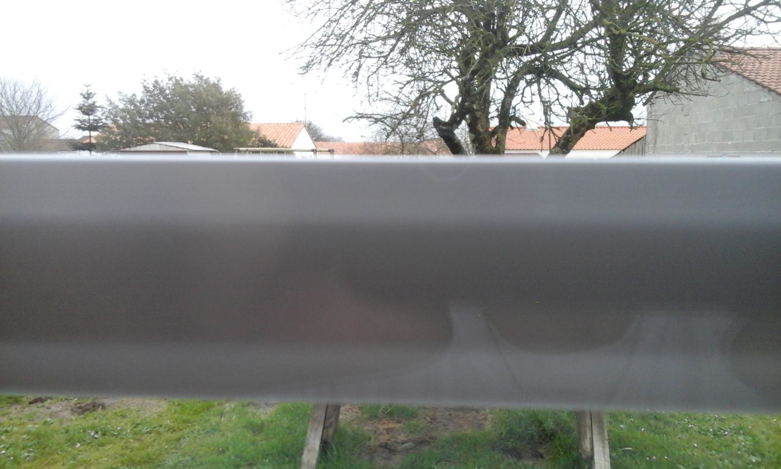

xenusis Posté(e) Mars 30, 2016 Auteur Partager Posté(e) Mars 30, 2016 (modifié) le passage au four pour moi non , car d es que tu va mettre une pression sur un endroit c est un autre qui va bouger ( effet de levier ) le sèche cheveux permet de localiser une zone pas très précise mais il y a des surface qui reste dur il faut maintenir le temps du refroidissent j ai tout régler a l œil car pour mon cas , je suis parti du princie que le plateau etait " un zero absolu " j ai donc mi l imprimante a hauteur d homme ( on peut aussi plier les genoux ) j ai fermer un oeil et on se fait une parallèle ( on l imagine ) on vois très rapidement si il y a un souci de // en bougeant la tète de haut en bas !!! en gros , tu aligne 2 point en bougeant la tète !! cela te permet de voir clairement l alignement !! pardonnez moi je ne sais pas trop m exprimer un exemple pour ceux qui on des fenêtre de maison avec des petit carreau et en face un mur !! faite pareil pour vous entraînés !! on a un point fixe ( le bois su carreau ) et on aligne en bougeant la tete en // si besoin d autre explication j essayerais de trouver une autre image a donner Modifié (le) Mars 30, 2016 par xenusis Lien vers le commentaire Partager sur d’autres sites More sharing options...
xenusis Posté(e) Mars 30, 2016 Auteur Partager Posté(e) Mars 30, 2016 (modifié) 1 er photo , le barreau de ma fenêtre est de niveau , c est moi qui l est poser !!! 2 eme photo : j aligne la balançoire et la cabane des enfants !! elle son de niveau et // a mon barreau a peut prêt !!! l appareil photo représente mon oeil bien sur !! meme principe avec nos plateau !!! les tiges qui tienne l extrudeur son alignable de la même façon !! Modifié (le) Mars 30, 2016 par xenusis Lien vers le commentaire Partager sur d’autres sites More sharing options...
