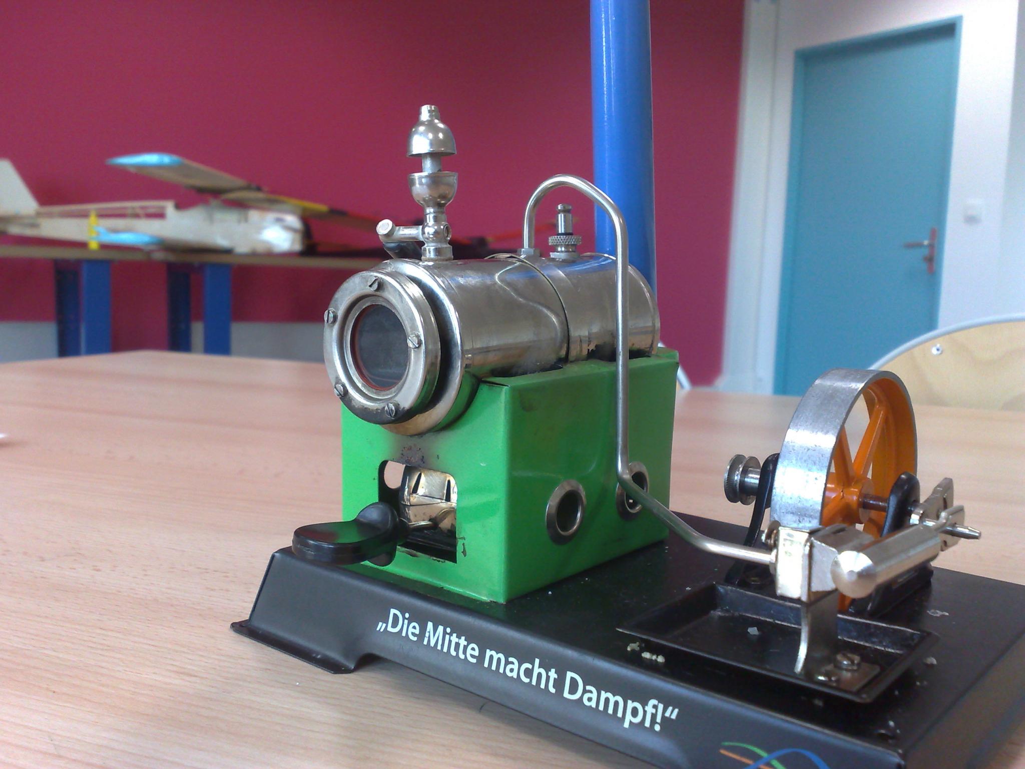

Bonjour à tous,
Comme il est indiqué dans le titre, je souhaite imprimer une machine à vapeur pièces par pièces, j'ai déjà créer les fichiers, il ne me manque plus que l'imprimante, cependant comme cette machine va recevoir de la vapeur et effectuera une rotation d'environs 4000 rpm (je l'espère), il faut que la machine soit a la fois resistante à la haute temperature(100-150°C), un mouvement mécanique, la pression et la corrosion.. alors je me disais que peut être du filament PLA avec un bon pourcentage d'acier inoxydable serait l'idéal mais je ne sais pas où trouver ce genre de filament ni même l'imprimante qui va avec... je compte sur vous pour me renseigner merci.

Heu .. ah bon ? J'ai de l'ABS carbone de chez Optimus : il s'imprime plus facilement qu'un ABS basique, et moins bien que du PLA. Donc il reste facile à imprimer et ne nécessite pas d'équipement spécial. Question résistance, il ne faut pas rêver : oui les pièces sont plus solides qu'avec un filament non chargé, mais tout est relatif O.o on parle de plastique fondu !
150°c avec de la vapeur sous pression et 4000tr/min !!! Même en acier il arrive que des machines à vapeur explosent :(

CyWiiL37 : tu pourras imprimer ta machine à vapeur pour décorer ton bureau, et elle pourra même servir de support pour en montrer le fonctionnement, mais elle ne sera jamais fonctionnelle (peut-être dans quelques années avec d'autres technologies d'impression ... nous en rêvons tous).

je ne suis pas spécialiste en  imprimante  3d  ,  Par contre  une chose est sur  ,   pour crée  un  moteur  a vapeur cela sous entend  une monté en pression a savoir  supérieure a 1 bar, les premières  locos étais a 7 bar ou 7 mégas pascal  , c est clair qu il n y aura pas de charge  , mais un bar c est 1kg par cm² =  la pression atmosphérique, arrondi  . Et du pla  même injecté ne résiste pas a ce genre de contrainte sans parler  de chaleur , 1 bar  c est 100 dégrée , quand tu montes  en bar  la chaleur elle augmente de façon exponentielle. essaye  air comprimé , j ai vu  dernièrement un moteur  a air

Je pense que vouloir faire tourner une machine à vapeur à 4000 trs/mn relève de de l'utopie pure et simple, surtout en se basant sur une construction à partir d'une imprimante 3D, choix limité des matériaux, contraintes dues à la chaleur, frottements, pression, étanchéité, tolérances d'usinage, dilatation, etc.
Certainement un très bel objet à poser en déco sur une étagère, de là à la faire tourner avec de la vapeur, surtout à 4000 trs, on peut toujours rêver.

je crois qu'il y a une méconnaissance / confusion sur ce qu'on peut attendre des matériaux: un pla chargé métal n'a pas une résistance qui est la moyenne entre ses deux constituants.
en température la matrice pla va céder à la même valeur que d'habitude
en traction la poudre de métal ne va rien apporter. en compression ok , mais seulement si la proportion de métal est suffisante pour que les grains s'appuient les uns sur les autres
en traction les fibres sont un apport, si elles sont assez longues et bien collées dans la matrice. en compression un peu aussi mais de façon indirecte donc moins efficace
