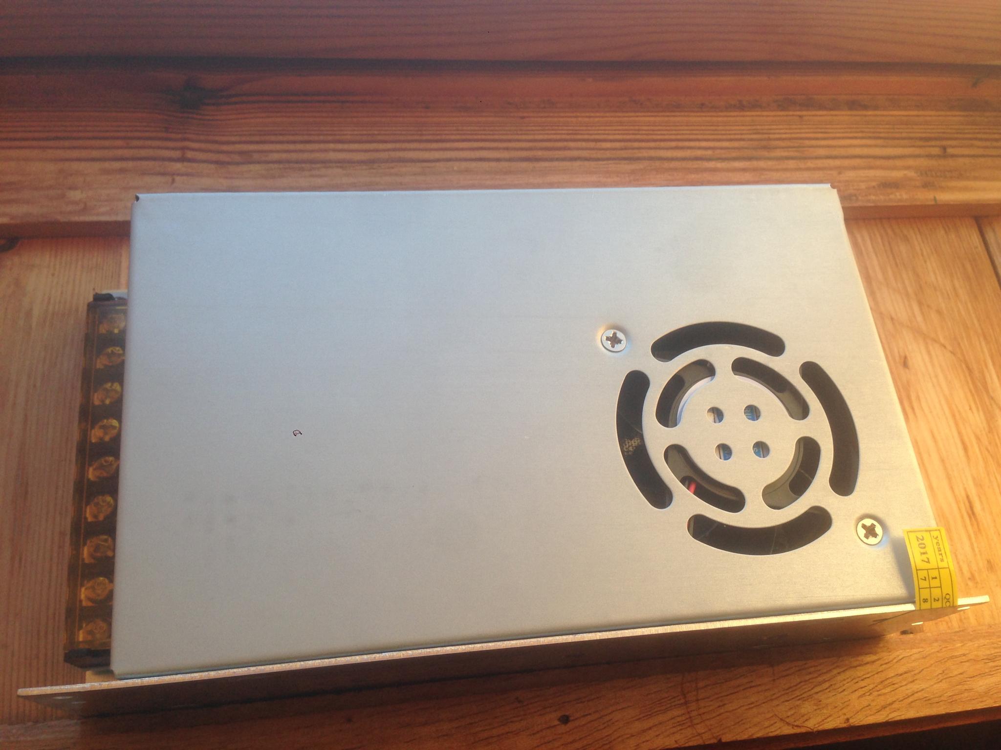

oui YNOS93 une alimentation plus forte est largement plus silencieuse que l'originale, la mienne de 480 watts ne se déclanche pas pour les petites pièces, le ventilateur tourne 2 min environ toutes les 5 heures pour les grandes pièces
les alimentations d'origines sont capricieuses et pas évident à tester car elles délivrent effectivement du 12v, puis la buse et le plateau pompent, puis elles finissent par ne plus tenir la charge et la ça peut être RESET ou FREEZE de l'écran en  cours d'impression, mise en sécurité et coupage de chauffe de la buse, ....etc

Je pensais mettre celle ci, je sais, je vois très large mais je me dis aussi que je diminue également les risques. Et ça me donne également une marge d'amélioration si un jour il était possible d'ajouter un second extrudeur ou ajouter de l'éclairage led. Qu'en pensez vous ?

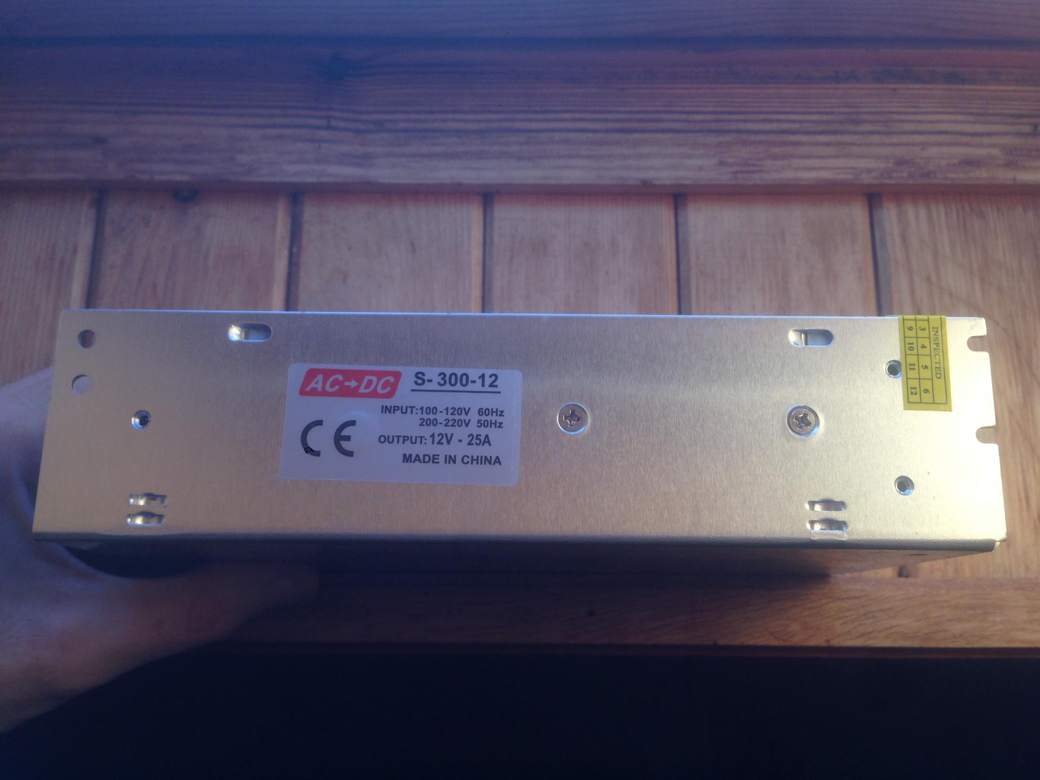

Bonjour YNOS93,
je connais pas trop mais j’ai acheté celle-ci https://www.amazon.fr/gp/product/B074V32LS9/?tag=li3d-21 et depuis j’ai imprimé cinq pièces sans aucun soucis. L’alimentation est cruciale et j’ai l’impression que la moindre problématique   Est dû à un effet mauvaise tension.

Il y a 12 heures, YNOS93 a dit :
600 W alimentation LED Tension constante 12 V DC Sortie unique d'éclairage à LED Transformer Driver alimentation adaptateur pour ampoules LED strip light https://www.amazon.fr/dp/B072M7P7QJ/ref=cm_sw_r_cp_apa_L1BLAbZP0F8WA
Je suis pas sûr de l'utilité. Aussi pour un éclairage LED, il est plus judicieux d'utiliser une deuxième alim séparée (moins puissante pour le coup), comme c'est fait dans le tuto de Baroudeur pour la fabrication d'un caisson.
Aussi avec ton alim 600W, je pense que tu ne pourras pas la positionner dans l'imprimante (trop épaisse notamment), et que tu devras la "laisser à côté". Niveau esthétique et sécurité, j'ai vu mieux ^^

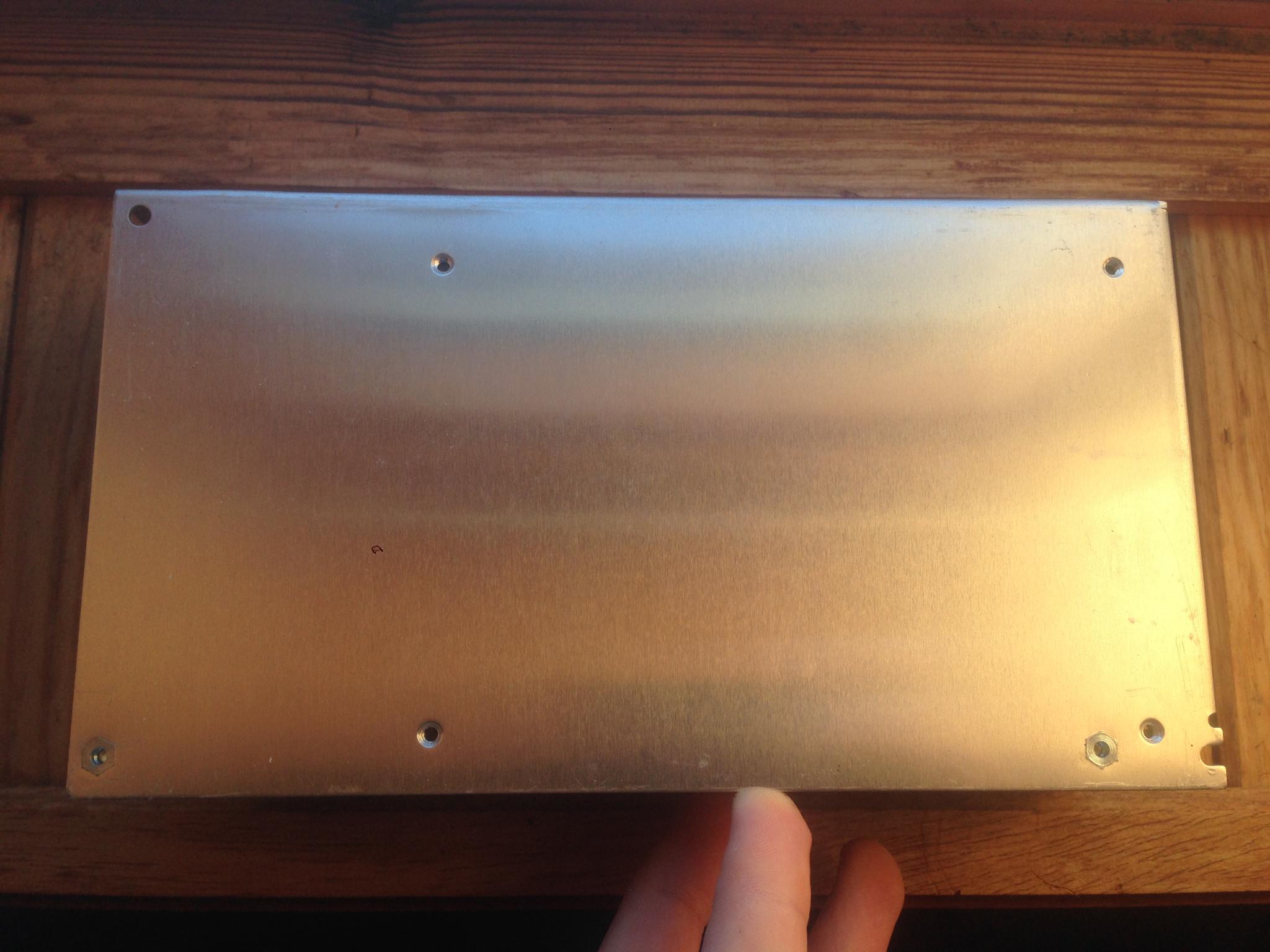

oui l'intérêt est de savoir si toutes ces alims sont "plug and play" à savoir si elles sont de dimensions identiques a l'originale et se fixe de la meme façon

Merci pour vos réponses, Celle de 600 était sur les mêmes dimensions. Mais j'ai décidé de vous écouter, si non ça sert à quoi de demander conseil :D. J'ai pris la même que toi xav. 60w de plus devrait permettre d'être plus stable et moins à la limite de tension.

Bon ben mon alimentation arrive aujourd'hui et par curiosité je viens d'ouvrir l'ancienne. Et deviné quoi, le même condensateur que xav est gonflé.
Alors ou les alimentation livré anycubic son très mal équilibré ce qui occasionné ses anomalie et détériore ce condo. Ou ils ont choisi des condo ultra pourri.

Possible qu'ils sous-dimensionnent les condensateurs. C'est monnaie-courante dans l'obsolescence programmée des écrans plats : au bout de 2-3-4 ans, les condensateurs "sifflent" et lâchent car ils sont intentionnellement choisis pour lâcher. J'ai sauver un écran de la poubelle en changeant un condo à 3cts. Et l'écran en question tourne toujours depuis 5 ans.
