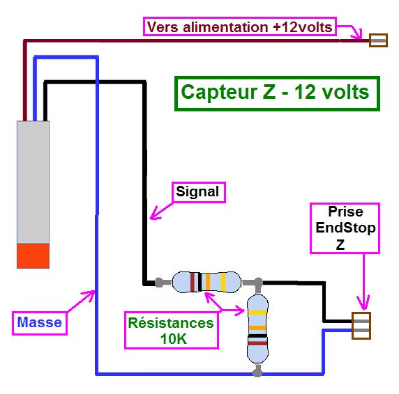

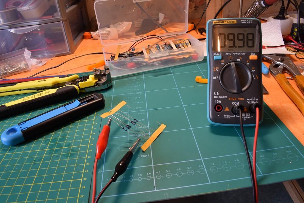

medmed Posté(e) Février 19, 2018 Partager Posté(e) Février 19, 2018 (modifié) Je sais pas pourquoi vous compliquez la vie avec rien. J'ai monté mon capteur avec deux banales résistances de 10K, comme sur ce schéma. Ce qui a fait chuter la tension en dessous de 4Volts. Et roule ma poule, zero souci depuis. Mon capteur fonctionne a merveille. Edit: Contrairement au schéma la masse je l'ai branché a la masse de l'arrivée à coté du 12V . Il n'y a que le fil du signal qui va au connecteur Z. Modifié (le) Février 19, 2018 par medmed Lien vers le commentaire Partager sur d’autres sites More sharing options...

jc83 Posté(e) Février 19, 2018 Partager Posté(e) Février 19, 2018 il y a 35 minutes, medmed a dit : Je sais pas pourquoi vous compliquez la vie avec rien. J'ai monté mon capteur avec deux banales résistances de 10K, comme sur ce schéma. Ce qui a fait chuter la tension en dessous de 4Volts. Et roule ma poule, zero souci depuis. Mon capteur fonctionne a merveille. Edit: Contrairement au schéma la masse je l'ai branché a la masse de l'arrivée à coté du 12V . Il n'y a que le fil du signal qui va au connecteur Z. normalement avec ce montage tu devrais avoir 6v , la formule c'est Us = Ue * R2/(R1+R2) donc Us = 12*10/20 =6v Lien vers le commentaire Partager sur d’autres sites More sharing options...
Janpolanton Posté(e) Février 19, 2018 Partager Posté(e) Février 19, 2018 (modifié) Exact 6V : sur un pont diviseur avec 2 résistance de même valeur on divise la tension d'entrée par 2. Modifié (le) Février 19, 2018 par Janpolanton Lien vers le commentaire Partager sur d’autres sites More sharing options...
medmed Posté(e) Février 19, 2018 Partager Posté(e) Février 19, 2018 Oui, mais comme ce sont des résistances made in china ??? j'ai pourtant bien 10k avec mon testeur. Je m'explique pas cette différence. Lien vers le commentaire Partager sur d’autres sites More sharing options...

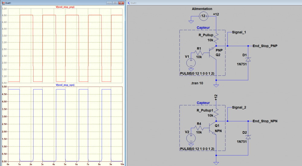

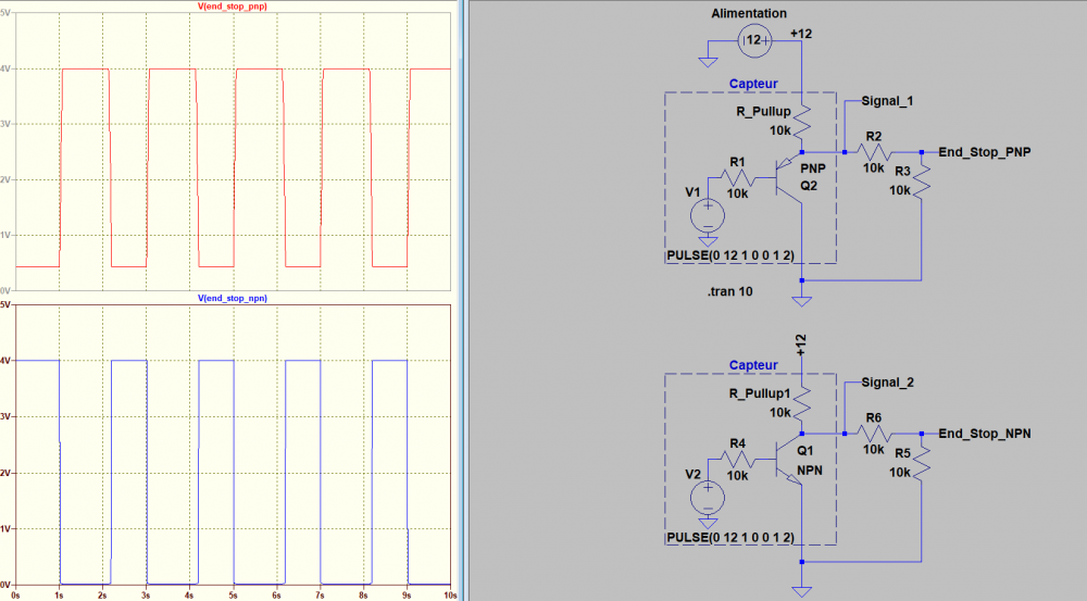

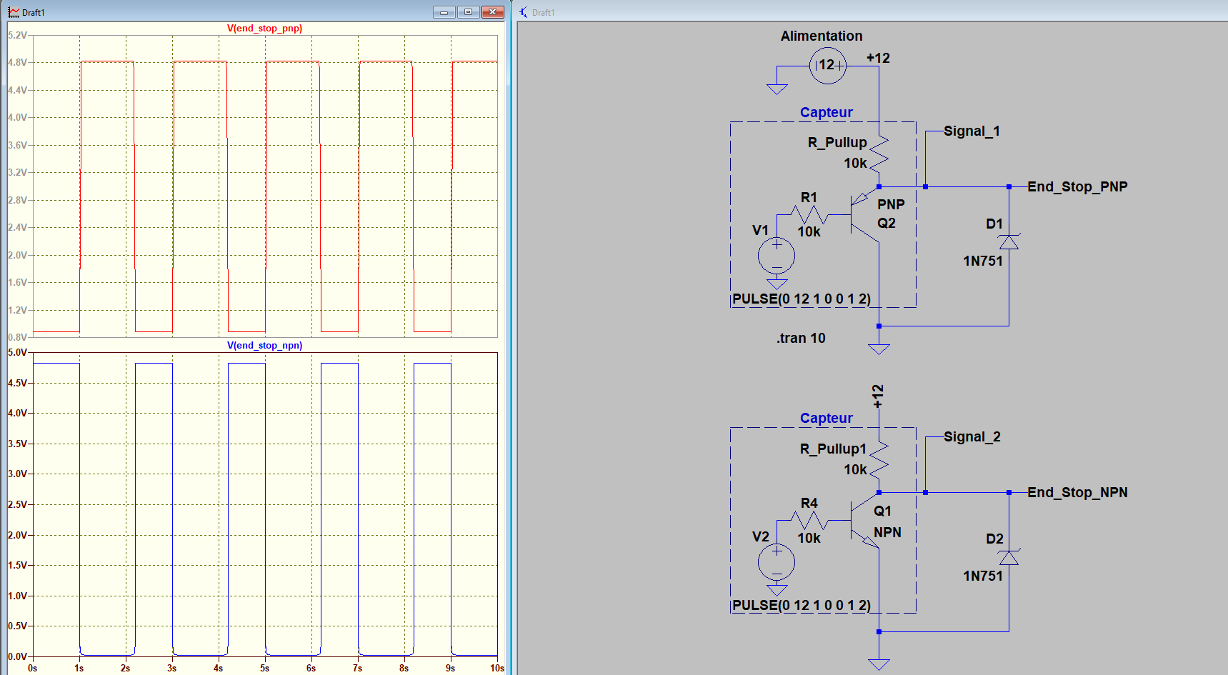

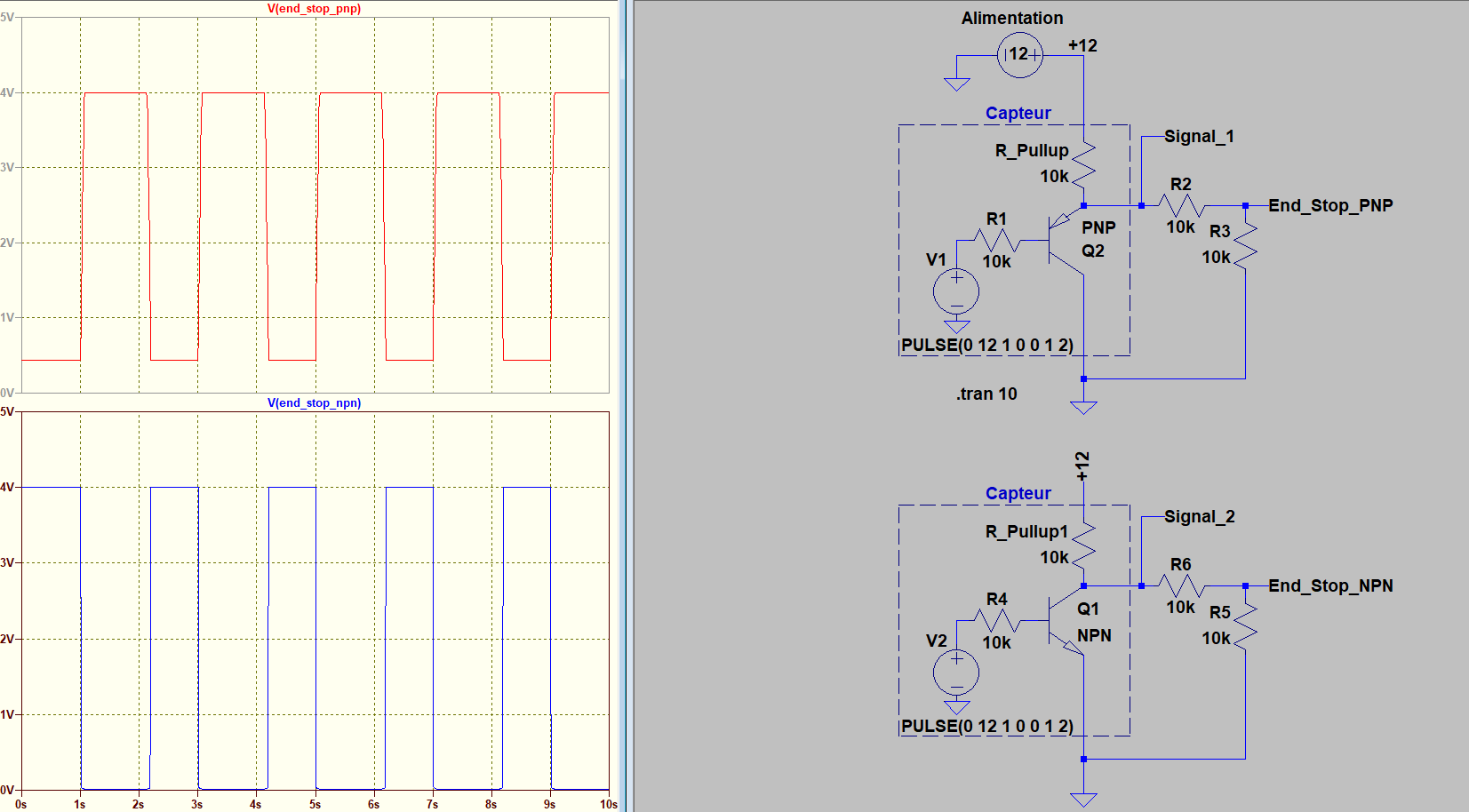

Janpolanton Posté(e) Février 19, 2018 Partager Posté(e) Février 19, 2018 La réponse est simple. Tu as un capteur avec une résistance de pull-up de 10k. Et avec ton pont diviseur et en reprenant la formule Us = Ue * R2/(R1+R_Pullup)+R2) donc Us = 12*10/10+10+10 =4V La preuve par une simulation (la zone encadrée est la schématisation du capteur) Si pour R3, tu prenais une résistance de 4.7k, ta tension de sortie (End-Stop) avoisinerait les 5V (12*10/10+4.7+10) =4.86V Ci-dessous la simulation des 2 types de capteurs NPN & PNP avec résistance de pull-up de 10k. Lien vers le commentaire Partager sur d’autres sites More sharing options...
jc83 Posté(e) Février 19, 2018 Partager Posté(e) Février 19, 2018 (modifié) sans compter l'impedance d'entree de l'anet qui vient se mettre en parallèle sur la sortie , d'où l'interet de la zener pas besoin de calcul , tu as 5v à tous les coups . j'ai donné ce montage à plusieurs personnes à priori ils sont satisfaits Modifié (le) Février 19, 2018 par jc83 Lien vers le commentaire Partager sur d’autres sites More sharing options...
Janpolanton Posté(e) Février 19, 2018 Partager Posté(e) Février 19, 2018 Effectivement, la solution la plus simple est la Zener. Ça fonctionne avec le même branchement pour les 2 types de capteurs. Lien vers le commentaire Partager sur d’autres sites More sharing options...

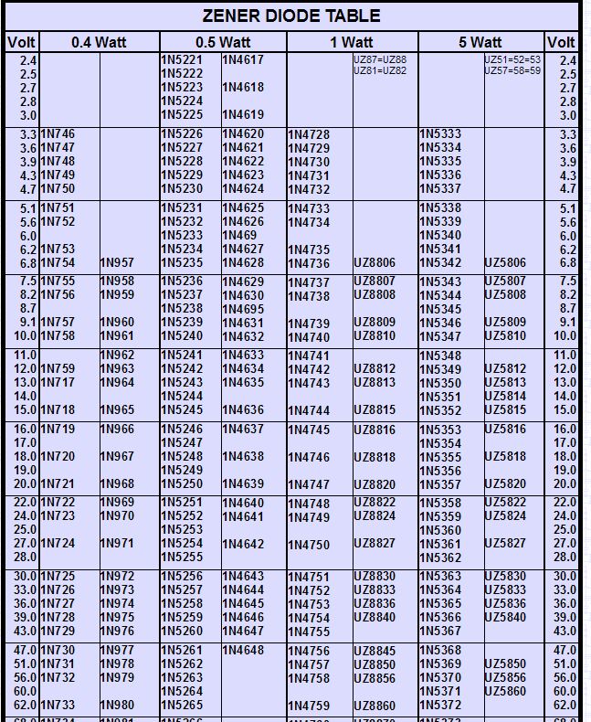

jc83 Posté(e) Février 19, 2018 Partager Posté(e) Février 19, 2018 (modifié) par contre il faut prendre une zener de faible puissance type bzx 55 , j'ai essayé les bzx 85 elles ont plus de mal !!! on n'arrive pas à 5v du fait du courant trop faible dû à la 10k Modifié (le) Février 19, 2018 par jc83 Lien vers le commentaire Partager sur d’autres sites More sharing options...
Janpolanton Posté(e) Février 19, 2018 Partager Posté(e) Février 19, 2018 Justement la série des 1N7xx correspond tout à fait avec des zener de 0.4W. Lien vers le commentaire Partager sur d’autres sites More sharing options...
jc83 Posté(e) Février 19, 2018 Partager Posté(e) Février 19, 2018 oui bien sur la 751 ça doit le faire , j'ai pris ce que j'avais dans mes tiroirs !!! Lien vers le commentaire Partager sur d’autres sites More sharing options...

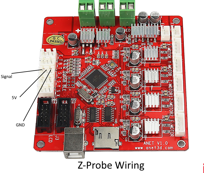

Pat 13 Posté(e) Mars 27, 2018 Partager Posté(e) Mars 27, 2018 Bonsoir a tous je remonte cet ancien poste mais il est intéressent j'ai un problème avec ma sonde capacitif sur une Anet 6 je l'ai monté avec un pont diviseur 15k et 10k j'ai 4.84v quand la sonde est inactive et 2.14v environ quand elle trige d’où vient ces 2,14 ?? le signal ce branche bien a la place de l'inter stop Z soit sur la pine la plus proche du bord de la carte (qui est un out 5v) celle du milieux est non connectée (out+5v) et la dernière 0v .(j'ai branché la masse de la sonde a la masse du 12v) je ne suis pas du tout électronicien mais j'aimerais comprendre ce qui se passe quand le 4.84v rencontre le 5v de la carte et le 2.14v (qui n'est pas un 0v) Voilou A+ Lien vers le commentaire Partager sur d’autres sites More sharing options...
pataboat Posté(e) Mars 28, 2018 Partager Posté(e) Mars 28, 2018 (modifié) Il s'agit d(une carte A8, je ne sais pas si c'est la même chose sur A6 Modifié (le) Mars 28, 2018 par pataboat Lien vers le commentaire Partager sur d’autres sites More sharing options...
Pat 13 Posté(e) Mars 28, 2018 Partager Posté(e) Mars 28, 2018 Bonjour merci donc je l'ai bien branché. A+ Lien vers le commentaire Partager sur d’autres sites More sharing options...
