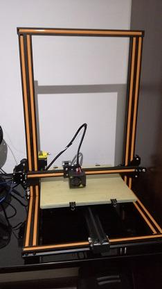

Vjeje29 Posté(e) Février 17, 2018 Partager Posté(e) Février 17, 2018 Bonjour, Je viens d'acheter la CR10 cette semaine. Lien vers le commentaire Partager sur d’autres sites More sharing options...

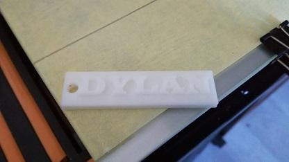

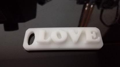

Vjeje29 Posté(e) Février 17, 2018 Auteur Partager Posté(e) Février 17, 2018 Ca marche bien mais essayer un modèle Porte Clef à partir du logiciel Skechup. Lien vers le commentaire Partager sur d’autres sites More sharing options...

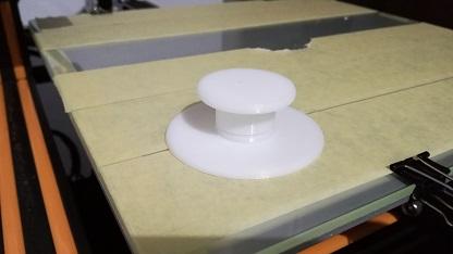

Vjeje29 Posté(e) Février 24, 2018 Auteur Partager Posté(e) Février 24, 2018 Quelqu'un pourrait m'expliquer les fissures de ce pot ? Les fissures apparaissent à plusieurs endroits. On dirait que ça décoller. Lien vers le commentaire Partager sur d’autres sites More sharing options...
Vjeje29 Posté(e) Février 24, 2018 Auteur Partager Posté(e) Février 24, 2018 essai à nouveau avec filament PLA T°c buse 200°C plateau : 55°C pas eu de problème Lien vers le commentaire Partager sur d’autres sites More sharing options...

zavala13 Posté(e) Février 25, 2018 Partager Posté(e) Février 25, 2018 Il y a 14 heures, Vjeje29 a dit : Quelqu'un pourrait m'expliquer les fissures de ce pot ? Les fissures apparaissent à plusieurs endroits. On dirait que ça décoller. c'est le problème classique avec l'ABS. on peut imprimer de l'ABS sans hotbed ou à faible température comme toi, mais dés que l'objet est assez haut, il faut un caisson (ou autre) pour avoir un T° chaude (40/50°C) autour de cet objet, sinon les couches ne se lient pas correctement. Lien vers le commentaire Partager sur d’autres sites More sharing options...
Vjeje29 Posté(e) Février 25, 2018 Auteur Partager Posté(e) Février 25, 2018 Bonsoir, à tous, pour rmllc460, je suis un débutant de l'impression 3D depuis quelques 2 semaines seulement. Comme étant passionner de maquettes et de figurines, je travaille beaucoup au boulot sur les plans en 3D et comme un de mes collègues en avait une, m'a expliquer qu'on pouvait avec donc j'en ai acheté une. Je suis venu dans votre blog pour chercher des éléments pour améliorer mon imprimante, comment remédier les problèmes que j'ai rencontré, comment créer des objets à partir de plan, comment créer des personnages en 3D......... merci pour les infos Zavala. donc l'ABS, il faudrait un caisson pour maintenir la pièce à une T°C. Je vais réfléchir comment créer un caisson pour mon imprimante. Lien vers le commentaire Partager sur d’autres sites More sharing options...
zavala13 Posté(e) Février 25, 2018 Partager Posté(e) Février 25, 2018 il y a 40 minutes, Vjeje29 a dit : merci pour les infos Zavala. donc l'ABS, il faudrait un caisson pour maintenir la pièce à une T°C. Je vais réfléchir comment créer un caisson pour mon imprimante. Une simple "tente" fabriquée avec une couverture de survie peut faire l'affaire ;-) Pourquoi l'ABS pour des figurines/maquettes ? (à part la finition aux vapeurs d'acétone) 1 Lien vers le commentaire Partager sur d’autres sites More sharing options...
