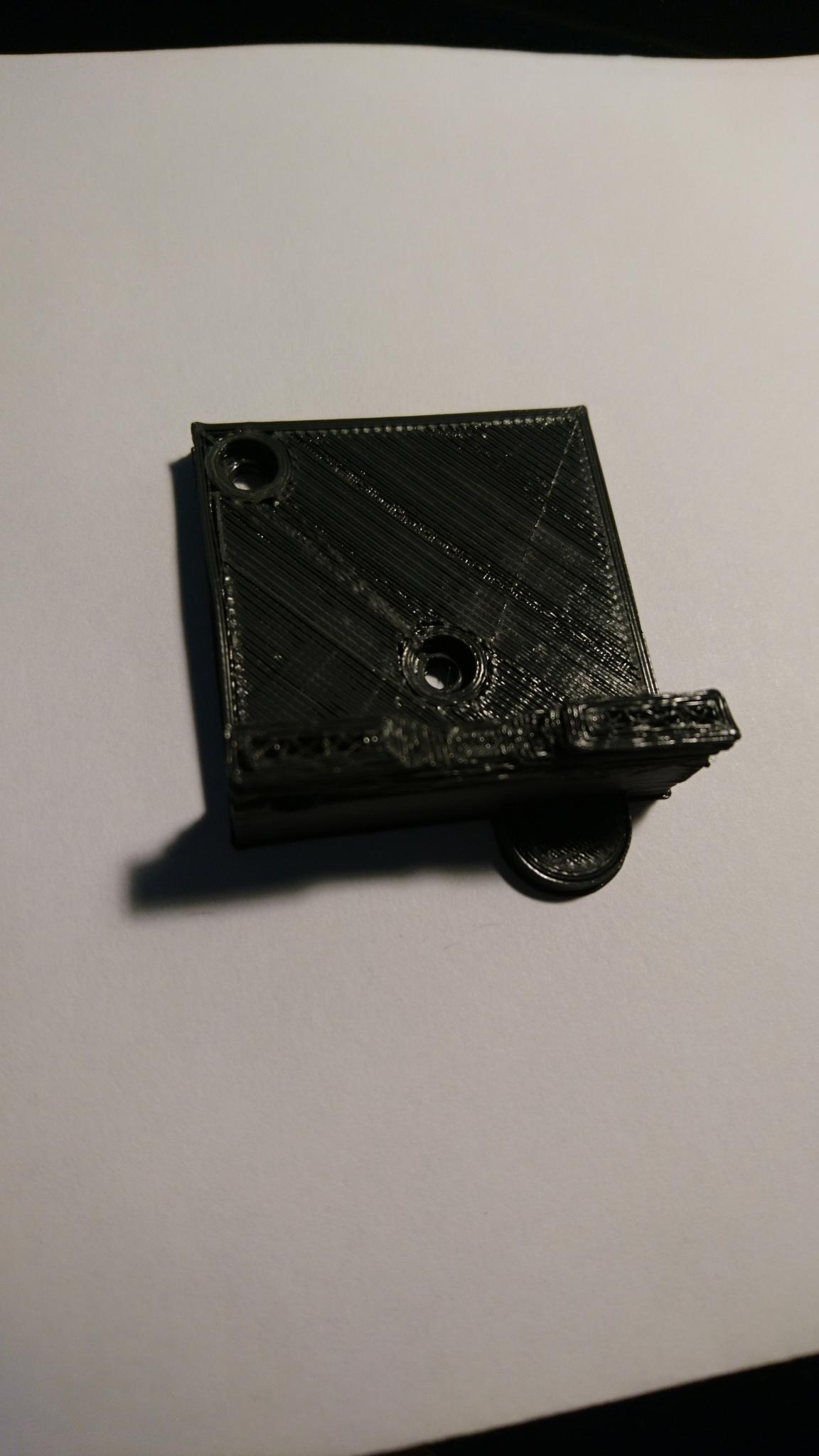

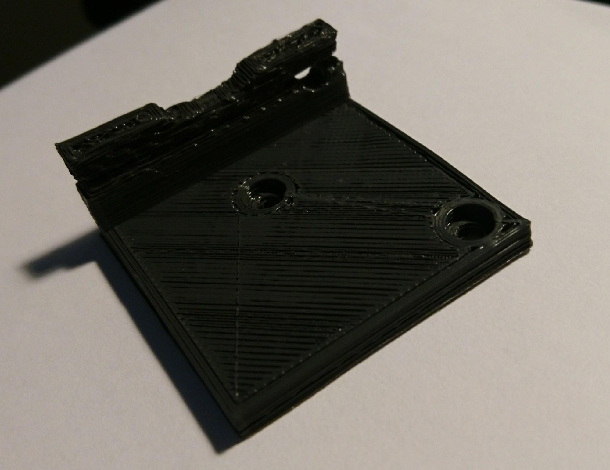

Bonsoir,

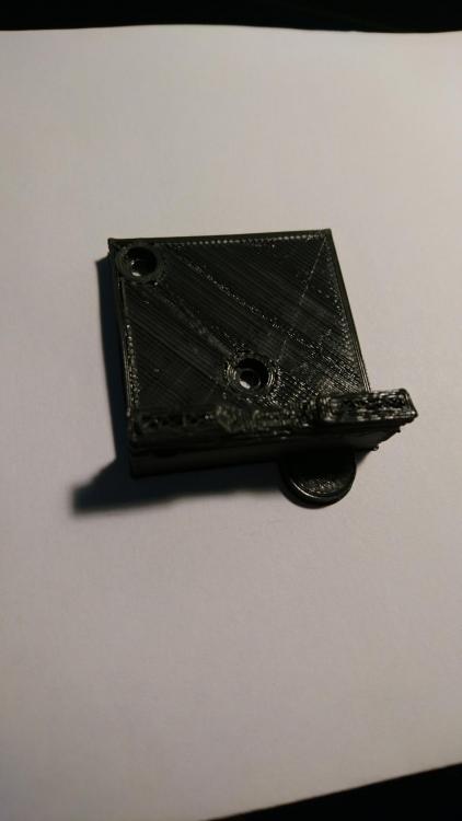

Malgré la lecture des différents tutos et autres sujets, mon problème persiste...
Je fais donc appel à la communauté !
Voici mon problème :
En effet certaine pièce que je sors présentent un remplissage des faces incomplet.
Comment puis-je y remédier ?
Merci par avance

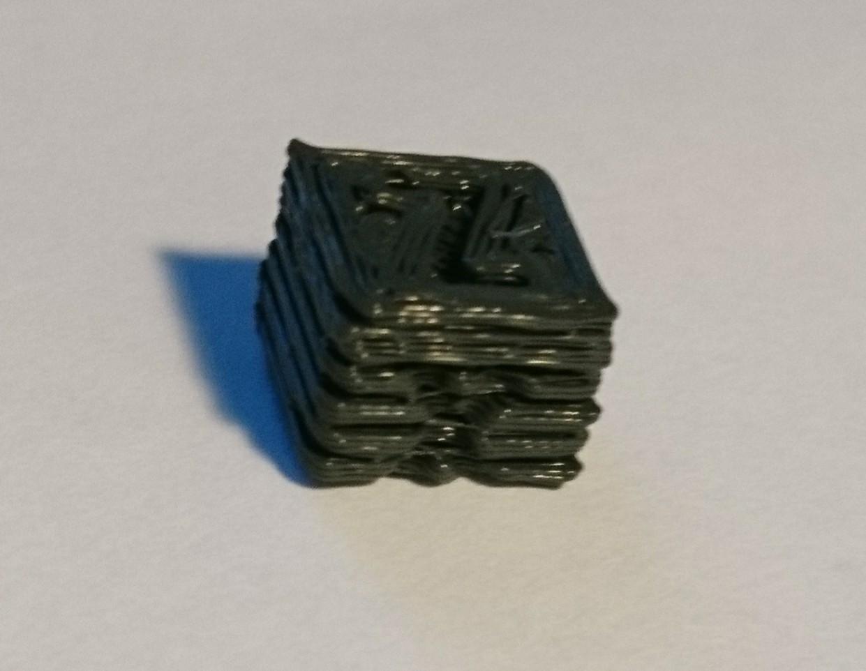

Bon, ça ne va pas en s'arrangeant....
J'ai diminué la valeur du flow mais c'est vraiment pas mieux, j'ai réimprimé un cube de calibration pour voir ce que ça donne et c'est pas jojo -_-
Je comprends pas vraiment pourquoi ça me fait ça, d'autant plus que j'avais de bon résultats avant, comme ici par exemple !

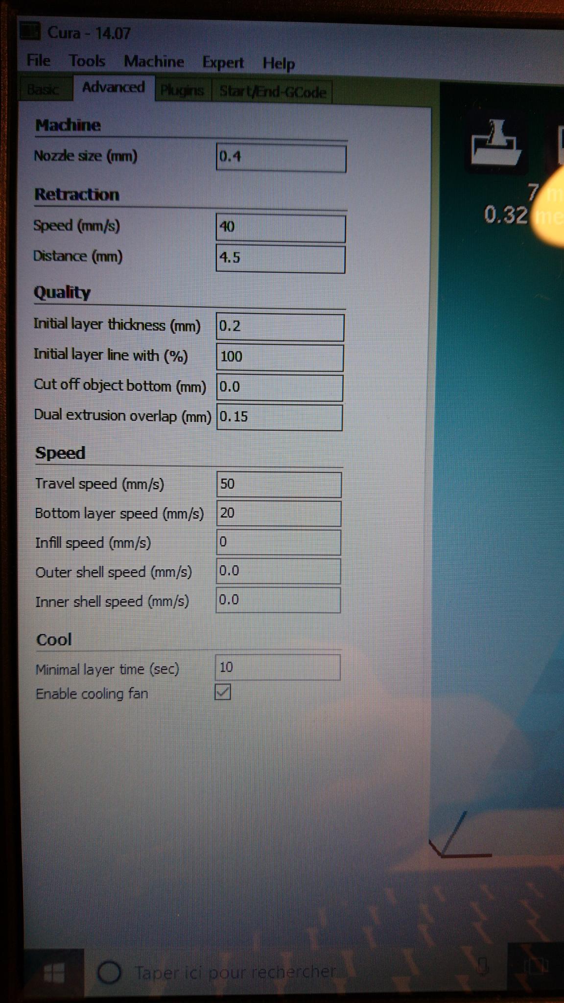

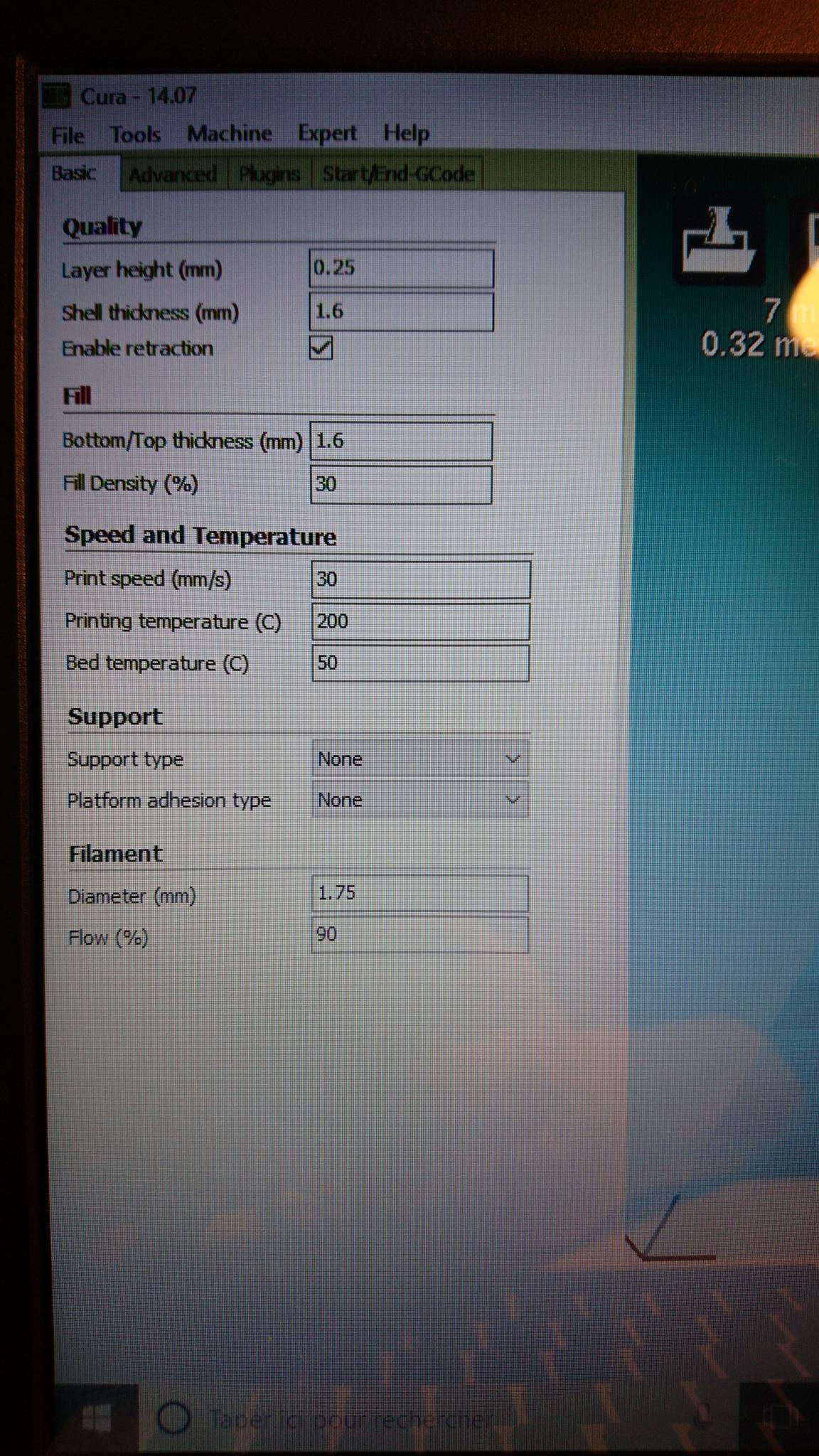

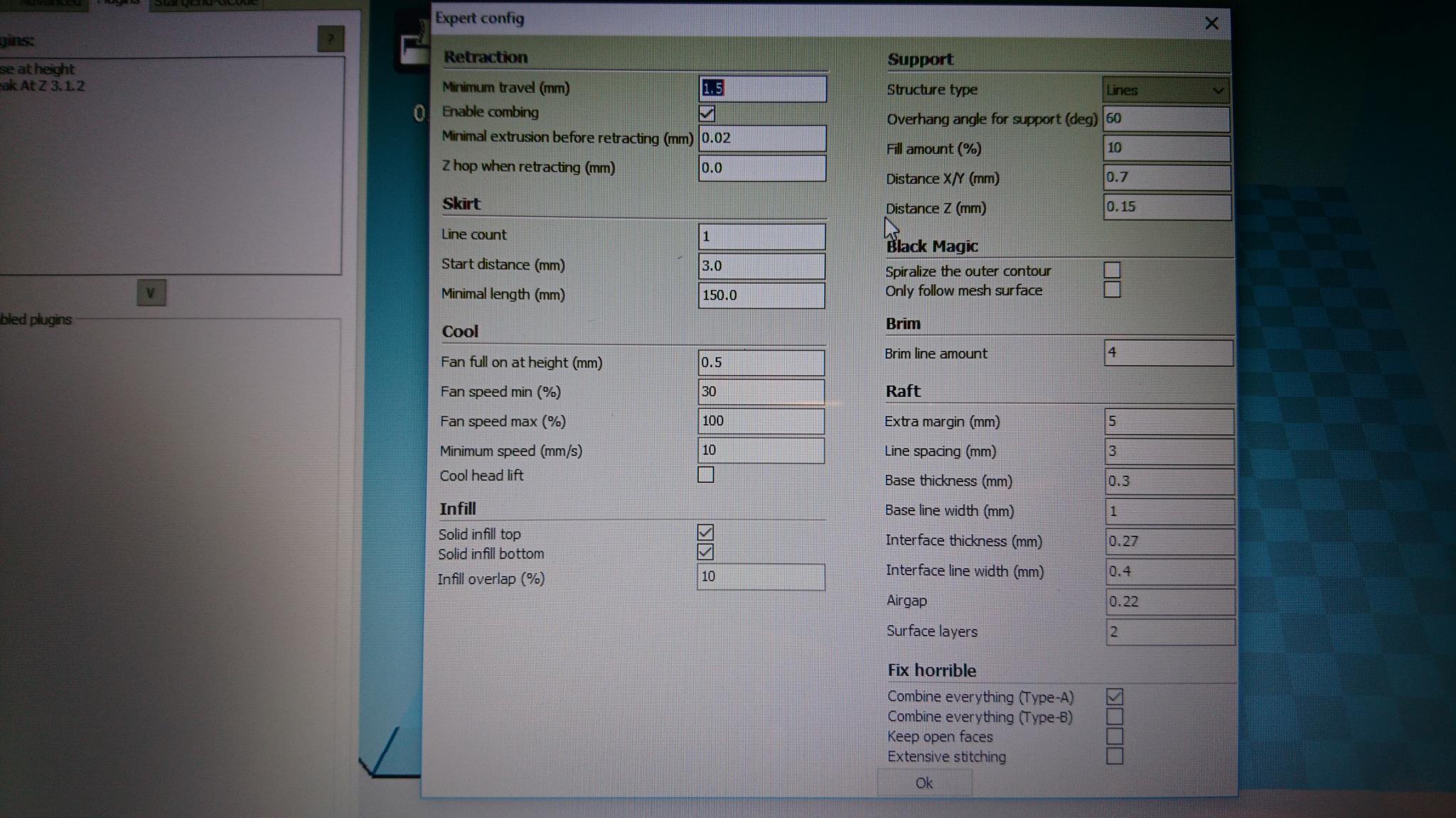

Voici les paramètres Cura que j'utilise...

Jettes un oeil à ta buse pour voir si elle n'est pas abimée.
Ah par contre, fais gaffe à ton initial layer, il doit être plus épais que les autres, ce qui n'est pas le cas dans tes réglages (mais çà n'explique pas ton problème actuel).
Modifié (le) par Maeke
Lien vers le commentaire
Partager sur d’autres sites
150% des autres, mais ne doit jamais dépasser le diamètre de sortie de la buse (et de préférence être inférieur pour qu'il soit plaqué). Donc 0.3 pour une couche à 0.2. Pour du 0.28 essaies 0.35 sans certitude que çà tiendra.

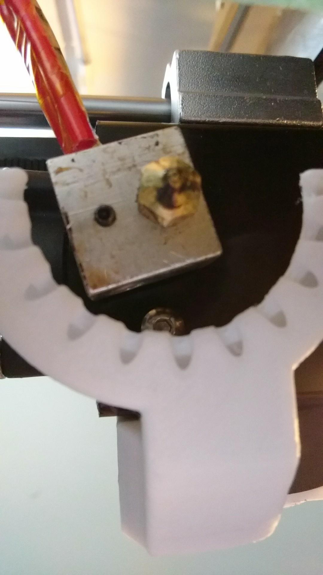

à quel niveau ?
Je viens peut être de trouver le problème, mon ventilo de buse ne tourne plus,
mais il fonctionne bien en inversant les ports, c'est donc le port FAN1 qui pose souci.
J'ai donc mesuré la tension aux bornes du port et j'ai 0V...Peut il être désactivé ?
oui, dans le logiciel. Sinon à quel niveau? simple le connecteur standard de thermistance sur ce type de bloc (le mk8) est un dupont 2 points, anet a utilisé du jst 3 points.
