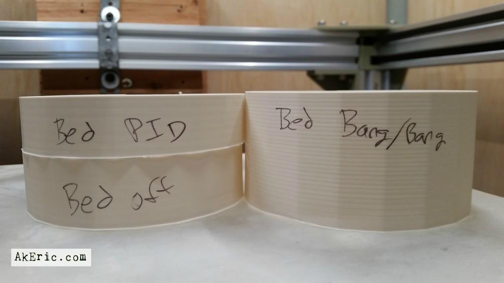

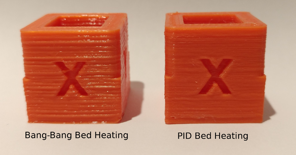

DBC3D Posté(e) Février 19, 2018 Partager Posté(e) Février 19, 2018 Hello, Il y aussi une autre possibilité, qui donne un résultat qui ressemble à du wobble, mais qui n'en est pas. Si tu as les pid de ta buse mal réglés ou que la température de ton plateau n'est pas assez stable, alors certaines couches semblent écrasées (avec du wobble, elles sont par contre décalées). Vérifie sur ta pièce que si tu as une bosse sur une parois alors tu as un creux sur la paroi opposée (cas du wobble) Et voici une illustration d'un problème de température avec un lit, mais avec la buse on obtient quelque chose de similaire: Le soucis de température peut lui aussi être étonnamment cyclique et régulier Lien vers le commentaire Partager sur d’autres sites More sharing options...

DBC3D Posté(e) Février 20, 2018 Partager Posté(e) Février 20, 2018 (modifié) Il y a 16 heures, mac a dit : +1 c'est clairement du wobble déjà essaye de recentrer tes coupleurs au mieux regarde ce que ça donne en différence ensuite imprime des anti-woble pour anet a8 au moins ceux qui se mettent sous le charriot X c'est le système le plus efficace et en complément ceux qui se placent en haut de la tige du Z si c'est nécessaire Arriver à conseiller ça (ou comme plus haut un remplacement des tiges) en solution première avec une seule photo ne prenant pas l'intégralité de la pièce, il faut quand même être sûr de son coup. J'ai perdu énormément de temps et aussi de l'argent en prenant cette voie. @Cycloneseb dit que le problème est tout nouveau, il a modifié ses paramètres d'impressions, un calibrage des PID, c'est l'étape normale. Simplement pour vous montrer à quel point ça y ressemble : En étant honnête, combien de personnes auraient pensé à un problème de température sur la pièce de droite plutôt qu'à du wobble ? (source https://www.akeric.com/blog/?p=4276) Après, je proposais juste une vérification simple, rapide et gratuite qui ne remet en rien d'autres soucis éventuel, c'est juste la façon normale de faire, mais si vous voulez vous lancer tout de suite dans le démontage de l'imprimante, je peux comprendre, ça fait parti des plaisirs de ce hobby. Modifié (le) Février 20, 2018 par DBC3D modif source photo 1 Lien vers le commentaire Partager sur d’autres sites More sharing options...
