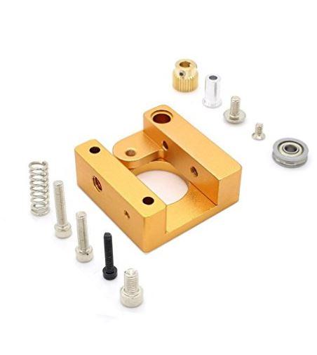

pataboat Posté(e) Février 18, 2018 Partager Posté(e) Février 18, 2018 (modifié) hello ! Quelqu'un s'est-il déjà intéressé à ce système qui reste en place, même en enlevant le ventilo. 10 € chez Atazon (livraison 24h) et 3.45$ chez son concurrent asiatique (livraison 21/40 jours) Modifié (le) Février 18, 2018 par pataboat Lien vers le commentaire Partager sur d’autres sites More sharing options...
-=biosuz=- Posté(e) Février 18, 2018 Partager Posté(e) Février 18, 2018 hello, oui un extrudeur a pas chers, si tu cherche du pas chers imprime toi un Wades sinon oublie car il a la qualité de sont prix ..... après si tu est prêts a investir tu prend un TITAN de chez E3D ou un BMG de chez bondtech et si tu veux absolument ce genre d'extrudeur j'en ai 1il est neuf et je peux te le vendre moitier prix d'amanzon Lien vers le commentaire Partager sur d’autres sites More sharing options...

pataboat Posté(e) Février 18, 2018 Auteur Partager Posté(e) Février 18, 2018 (modifié) Il y a 2 heures, Bud.fr a dit : Salut @pataboat , je ne le trouve pas sur Aliexpress, ni sur Atazon (Amazon ??) et le lien de la vidéo est mort. Tu aurais un lien ??? https://www.amazon.fr/Redrex-Extrudeuse-Aluminium-Droite-Imprimante/dp/B06Y677FMN/ref=pd_cp_107_1?_encoding=UTF8&psc=1&refRID=1C121F70HQZ500X1YS3C https://www.aliexpress.com/item/3D-Printer-MK8-extruder-aluminum-block-DIY-kit-Makerbot-single-nozzle-extrusion-aluminum-block-Three-style/32519713521.html?spm=a2g0s.9042311.0.0.VXSlre&aff_platform=link-c-tool&cpt=1518946505787&sk=rfeur3J&aff_trace_key=1387e6ab689049f5acdad88cbe3878df-1518946505787-09357-rfeur3J&terminal_id=cfcd52ccf6184e4c88b2fada473bf805 sur ali il y a 3 modèles et c'est le "positive right way" le bon Modifié (le) Février 18, 2018 par pataboat Lien vers le commentaire Partager sur d’autres sites More sharing options...

pataboat Posté(e) Février 18, 2018 Auteur Partager Posté(e) Février 18, 2018 Il y a 1 heure, -=biosuz=- a dit : hello, après si tu est prêts a investir tu prend un TITAN de chez E3D ou un BMG de chez bondtech Oui mais effectivement il faut investir ! 110$ c'est presque le prix de l 'imprimante ! Lien vers le commentaire Partager sur d’autres sites More sharing options...

Maeke Posté(e) Février 18, 2018 Partager Posté(e) Février 18, 2018 (modifié) il y a 17 minutes, pataboat a dit : Oui mais effectivement il faut investir ! 110$ c'est presque le prix de l 'imprimante ! D'où mon premier lien, le pitan (printed titan). PS; il existe des clones chinois bien moins chers du vrai titan, mais c'est comme le reste, prix = qualité. Modifié (le) Février 18, 2018 par Maeke Lien vers le commentaire Partager sur d’autres sites More sharing options...
-=biosuz=- Posté(e) Février 18, 2018 Partager Posté(e) Février 18, 2018 comme dis Maeke si tu investis un peu tu t'y retrouveras pour ma part j'ai achete une imprimante flsun I3 (150€) ensuite j'ai eu des soucis d'extrudeur donc j'ai chercher a pas chers , j'ai pris le même que celui que tu montres ( vraiment pourris) j'ai donc acheter l'EMOSTRUDEUR d'un fabriquant français , tout en aluminium (35€) pas fameux a peine mieux que l'origine donc du coup j'ai imprimé différent extrudeur, comme je débuté c'etait pas top dans le respect des cotes et le PLA et pas top pour ce genre de pièce j'ai craqué et j'ai acheté un véritable TITAN de chez E3D et la j'ai vus ce que c’était que de imprimé proprement et du coup j'ai pris ce qui ce fais de mieux le BMG du coup quand je fais l’addition de tous ce que j'ai acheté (roulement, courroie, galet entrainement, extrudeur, filament ) j'aurais pus acheter directement un BMG que j'aurais fais des économies, tous cela pour dire t’embête pas trop a gratter tu vas t’embêter pour rien, sans forcement prendre des pièces a 100€ mais une bonne copie de titan feras deja pas mal le taff mais ne remplaceras pas un vrai titan ensuite pense que tu feras peut être une autre imprimantes et la tu transféreras ton extrudeur moi je me suis fais une D-Bot et le BMG fais des merveilles et pour info je pense que l'extrudeur et plus important que la tête d'impression Lien vers le commentaire Partager sur d’autres sites More sharing options...
