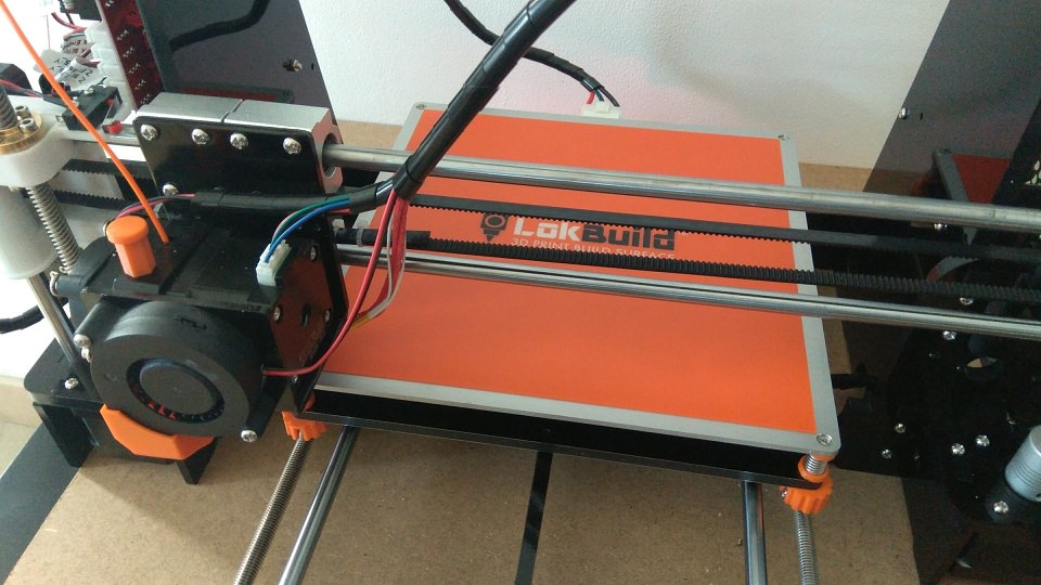

mikebzh44 Posté(e) Mars 16, 2018 Auteur Partager Posté(e) Mars 16, 2018 LokBuild installé mais je perds effectivement de la surface de print : Le orange est parfait pour être assorti aux pièces d'amélioration imprimés Par contre, j'ai un soucis de T° de buse. Je fais un préchauffage PLA et elle monte bien à 190° et se stabilise mais quand je fais un print à 200°, sur l'écran la T° oscille entre 194° et 197° Peut-être que mon fan duct semi circulaire est trop proche de la tête, j'ai pourtant vérifié son positionnement et son horizontalité. Je referai un test avec le fan duct d'origine. Lien vers le commentaire Partager sur d’autres sites More sharing options...
Maeke Posté(e) Mars 16, 2018 Partager Posté(e) Mars 16, 2018 Penses à faire un pid autotune avec le ventilo à fond, ça aidera à avoir des temps plus stables une fois que tu auras enregistré le résultat dans le firmware. Lien vers le commentaire Partager sur d’autres sites More sharing options...
mikebzh44 Posté(e) Mars 16, 2018 Auteur Partager Posté(e) Mars 16, 2018 (modifié) On peut faire ça avec le firmware de base ? Envoyé de mon Redmi Note 4 en utilisant Tapatalk Edit : Premier print fini, l'accroche sur le LokBuild est ENORME !! Modifié (le) Mars 16, 2018 par mikebzh44 Lien vers le commentaire Partager sur d’autres sites More sharing options...
Maeke Posté(e) Mars 16, 2018 Partager Posté(e) Mars 16, 2018 il y a 50 minutes, mikebzh44 a dit : On peut faire ça avec le firmware de base ? Théoriquement oui, mais ne me demandes pas comment, c'est une des raisons pour lesquelles Marlin est souvent meilleur. Lien vers le commentaire Partager sur d’autres sites More sharing options...

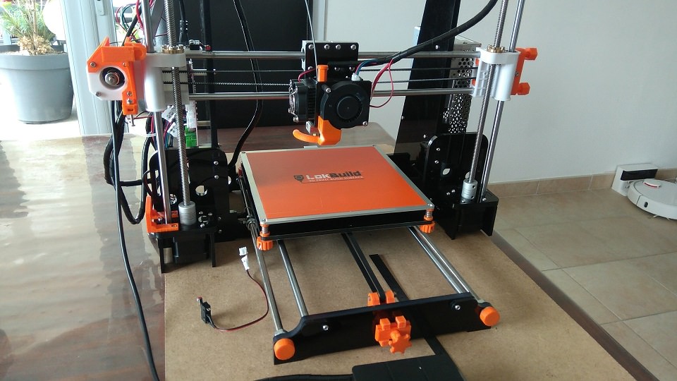

mikebzh44 Posté(e) Mars 18, 2018 Auteur Partager Posté(e) Mars 18, 2018 Montage ce matin des différentes pièces imprimées depuis un certain temps (tendeur X et Y), plus changement de courrie pour des GT2 6mm chargées en fibre de verre : Côté courroie, on sent rien qu'au toucher la qualité du caoutchouc par rapport à celles fournies de base. Et les tendeurs avec vis sont vraiment pratique pour les réglages de tension. Tout comme les 4 bouchons pour les écrous papillons. Le réglage du bed se fait de manière hyper précise et sans se flinguer le bout des doigts Reste maintenant à patienter jusqu'à demain pour valider tout ça car j'ai pas les bonnes vis pour fixer le endstop Z sur son support. Après, il faudra passer aux prints pour modifier mes tables IKEA Lack et en faire une tour d'impression. 1 Lien vers le commentaire Partager sur d’autres sites More sharing options...

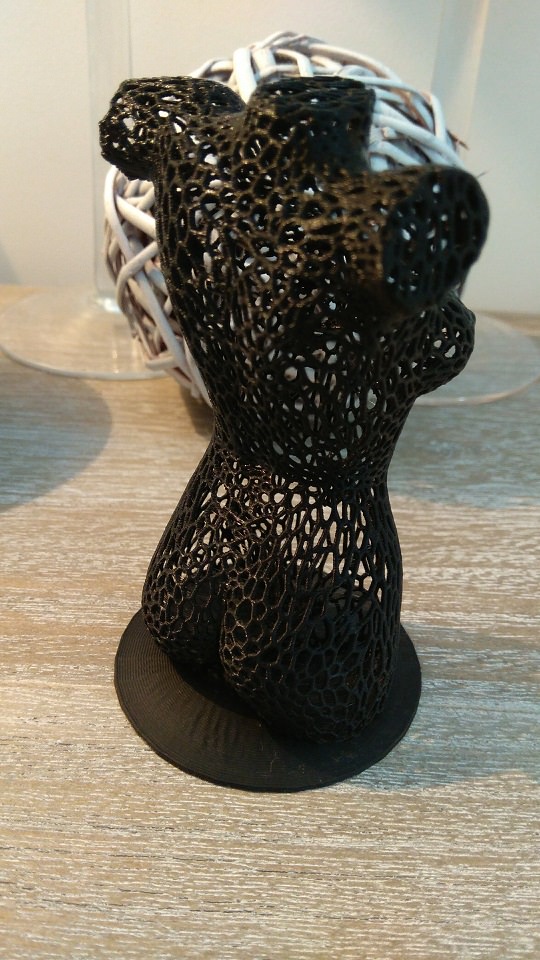

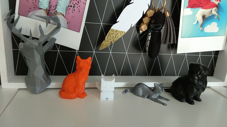

mikebzh44 Posté(e) Mars 25, 2018 Auteur Partager Posté(e) Mars 25, 2018 (modifié) Maintenant, j'attaque la colonne IKEA Lack : Elle va être bien quand tout sera fini Tant qu'à faire d'avoir la bobine de noir de chargée, j'ai agrandi le bestiaire de ma fille avec un chiot Shar-Pei : Et un buste pour ma femme (et non un buste DE ma femme ) : Modifié (le) Mars 26, 2018 par pascal_lb Lien vers le commentaire Partager sur d’autres sites More sharing options...
