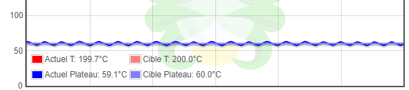

mikebzh44 Posté(e) Avril 2, 2018 Auteur Partager Posté(e) Avril 2, 2018 Et c'est normal que lorsque je lance un print il fait : - chauffage de la buse - 3 home all - chauffage du bed - 1 home all (ou pas, je sais plus) - le print Et autrement, j'ai la T° du bed qui se oscille pas mal alors qu'avec le FW stock, c'était une droite : Sinon, des liens sur des tutos pour régler l'A8 aux p'tits oignons ? Je pense que je vais : - imprimer un cube de 20 et le mesurer pour régler le pas des moteurs - faire un auto-tune du PID de la buse Mais si tu vois autre chose Lien vers le commentaire Partager sur d’autres sites More sharing options...
jc83 Posté(e) Avril 2, 2018 Partager Posté(e) Avril 2, 2018 oui la temperature du bed bouge un peu plus qu'avec le fw d'origine c'est normal ce n'est pas le même type de commutation , par contre avec cette solution tu n'auras pas de soucis de mosfet ce qui est important c'est la regulation de la buse , +/-2° sur le bed on s'en fout vu que ça n'a ne sert qu'à coller la piece Lien vers le commentaire Partager sur d’autres sites More sharing options...

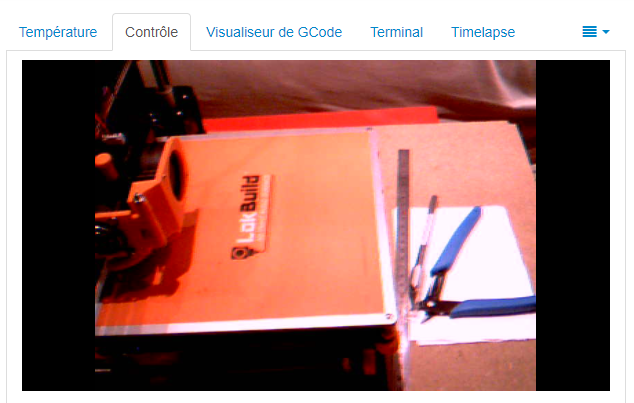

mikebzh44 Posté(e) Avril 3, 2018 Auteur Partager Posté(e) Avril 3, 2018 Bon, j'ai un peu galéré pour intégrer ma vieille webcam Microsoft VX-1000 avec OctoPrint mais ça marche : J'ai dû recompiler mjpg_streamer en suivant ces instructions : https://github.com/foosel/OctoPrint/wiki/Setup-on-a-Raspberry-Pi-running-Raspbian Attention, dans le paragraphe Webcam, il faut prendre la ligne concernant Jessie. Et je n'ai pas pris le dépôt GIT de jacksonliam mais celui de codewithpassion : https://github.com/codewithpassion/mjpg-streamer Lien vers le commentaire Partager sur d’autres sites More sharing options...

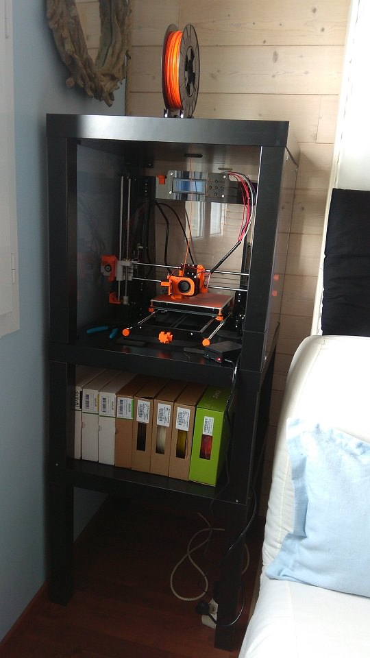

mikebzh44 Posté(e) Avril 15, 2018 Auteur Partager Posté(e) Avril 15, 2018 Weekend productif (entre le lavage de la terrasse et un peu de jardinage ), mon Anet est dans son nid : Les ingrédients : 3 tables IKEA Lack Liaison entre la table du dessous et celle du milieu : https://www.thingiverse.com/thing:2201733 Table du milieu amputée de 10 cm pour rallonger la table du dessus avec : https://www.thingiverse.com/thing:2253750 3 parois en plexi de 2.5mm fixées avec : https://www.thingiverse.com/thing:1904945 Un petit coup de défonceuse pour faire passer le filament avec : https://www.thingiverse.com/thing:2137546 Et un support de bobine : https://www.thingiverse.com/thing:2179455 Prochaine étape, la porte avec la poignée et les charnières. Côté imprimante, j'attends la platine auto-level universelle de @Janpolanton pour modifier le câblage, installer les mosfets et doubler les câbles pour le bed. 1 Lien vers le commentaire Partager sur d’autres sites More sharing options...

bender57 Posté(e) Avril 19, 2018 Partager Posté(e) Avril 19, 2018 Pas mal le caisson J'espère finir le mien bientôt mais il faut pas mal de pièce quand même Pour la porte tu compte mettre des simples charnières ou un truc plus sophistiqué ? Lien vers le commentaire Partager sur d’autres sites More sharing options...
mikebzh44 Posté(e) Avril 20, 2018 Auteur Partager Posté(e) Avril 20, 2018 J'avais vu des trucs sympas avec une porte qui se relève mais je pense que là où est placée mon imprimante, le cinématique ne sera pas pratique.Donc je vais surement petit sur une simple porte avec deux charnières et une poignée.Envoyé de mon Redmi Note 4 en utilisant Tapatalk Lien vers le commentaire Partager sur d’autres sites More sharing options...
bender57 Posté(e) Avril 20, 2018 Partager Posté(e) Avril 20, 2018 La vitre qui se relève peut être pas mal dans ton cas justement, vu que as des choses sur les côtés du caisson (mur et lit il me semble) Tu as mis un système de filtration de l'air ? Lien vers le commentaire Partager sur d’autres sites More sharing options...
mikebzh44 Posté(e) Avril 20, 2018 Auteur Partager Posté(e) Avril 20, 2018 Sauf que la colonne est dans un angle et que le rideau de la fenêtre pourrait gêner. Il faut que j'y réfléchisse. Pas de système de filtration de l'air, je n'imprime que du PLA et bientôt du PETG. Lien vers le commentaire Partager sur d’autres sites More sharing options...
Maeke Posté(e) Avril 20, 2018 Partager Posté(e) Avril 20, 2018 Et si tu mets le panneau non pas sur charnière mais sur glissière? Lien vers le commentaire Partager sur d’autres sites More sharing options...
mikebzh44 Posté(e) Avril 20, 2018 Auteur Partager Posté(e) Avril 20, 2018 Pas bête Lien vers le commentaire Partager sur d’autres sites More sharing options...
