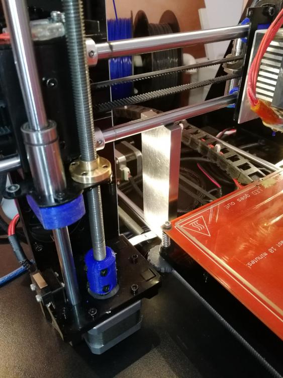

Jean-Claude Garnier Posté(e) Février 19, 2018 Partager Posté(e) Février 19, 2018 Il est extrêmement important que l'axe X soit bien horizontal et parallèle à l'axe Y. Pour faire simple, tu peux trouver une cale de hauteur quelconque, l'appuyer sur la tige de gauche de l'axe Y, tourner les tiges filetées du Z à la main et recommencer à droite jusqu'à ce que la cale frotte pareil des deux côtés. Une petite photo pour mieux comprendre : Lien vers le commentaire Partager sur d’autres sites More sharing options...

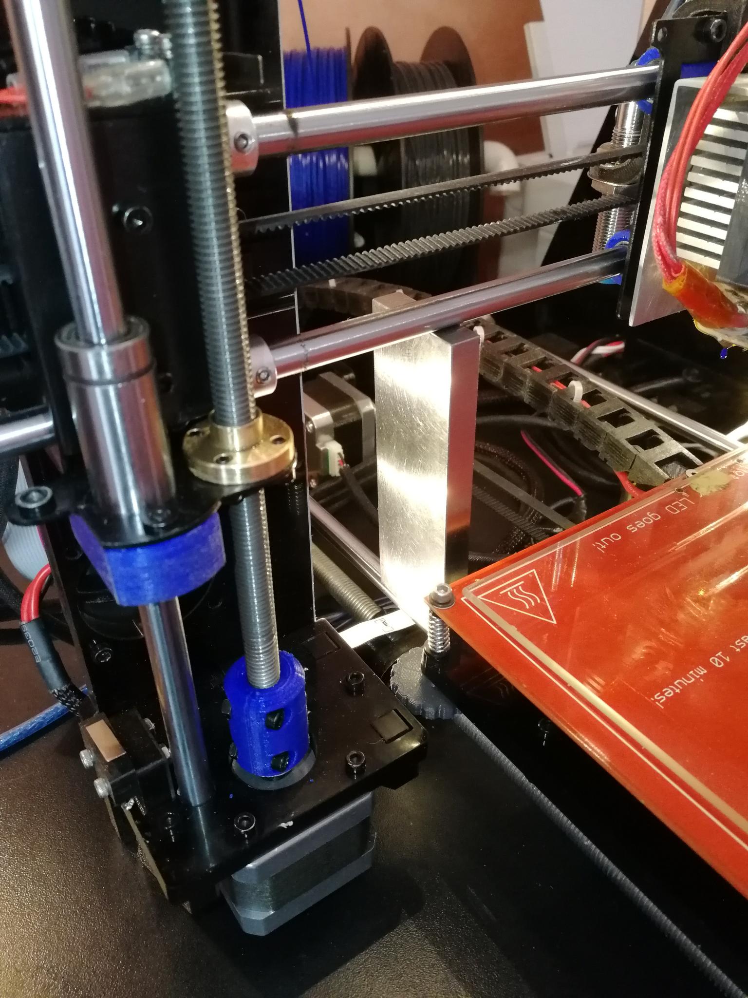

Locouarn Posté(e) Septembre 13, 2018 Partager Posté(e) Septembre 13, 2018 Le 18/02/2018 at 15:42, hardy a dit : Vous avez respecter ce type de montage ou pas car d'origine c'est plutôt le coté droit Bonjour, En regardant la photo du premier message c'est en effet évident. Les coupleurs sont rapprochés du moteur pour gagner de la place dans la boite. Au montage, il faut les positionner comme sur ce dessin sinon ils ne peuvent pas remplir leur rôle. C'est simplement logique... J'ai commis la même erreur au premier montage, mais j'ai trouvé une vidéo qui en parle (vers 8'50) : Cordialement. Lien vers le commentaire Partager sur d’autres sites More sharing options...

Locouarn Posté(e) Septembre 13, 2018 Partager Posté(e) Septembre 13, 2018 Il y a 7 heures, Maeke a dit : Tiens la bonne vieille erreur due à une légende urbaine et qui en fait occasionne de sacrés pertes de qualité. Bonsoir, Vous voulez dire que les accouplements élastiques sont inutiles et que les steppers doivent être en prise directe sur les tiges filetées ? Etant totalement novice, je suis preneur de toute argumentation pour étayer cette affirmation et améliorer mes connaissances. Merci par avance. Lien vers le commentaire Partager sur d’autres sites More sharing options...
Janpolanton Posté(e) Septembre 13, 2018 Partager Posté(e) Septembre 13, 2018 il y a 1 minute, Locouarn a dit : Vous voulez dire que les accouplements élastiques sont inutiles et que les steppers doivent être en prise directe sur les tiges filetées ? Etant totalement novice, je suis preneur de toute argumentation pour étayer cette affirmation et améliorer mes connaissances. Et moi, je maintiens exactement le contraire et j'ai amplement argumenté le fait de garder un accouplement élastique permettant de compenser un défaut d'alignement. Lien vers le commentaire Partager sur d’autres sites More sharing options...
Maeke Posté(e) Septembre 13, 2018 Partager Posté(e) Septembre 13, 2018 (modifié) C'est valable uniquement sur des machines de mauvaise qualité comme les anets, et encore, @Janpolanton est très bon sur la théorie, et il a raison concernant la fonction d'origine des coupleurs, mais ici on parle d'un détournement de cette fonction, ils sont utilisés uniquement pour compenser les défauts des anets dont les tiges qui ne sont pas droites, ainsi que la précision toute relative des pièces en acrylique et des anciennes pièces blanches du temps ou elles étaient imprimées. Si les coupleurs étaient ici pour le rôle prévu par leur fabriquant, JPL aurait en effet raison, mais ce n'est pas le cas. Tu obtiendras un meilleur résultat en ne laissant que 2mm d'écart au lieu des 5 montrés dans la vidéo, et là je parle de ce que j'ai constaté en pratique sur mon imprimante, et qui m'a été confirmé par des personnes utilisant les anet a8 depuis bien plus longtemps que moi. Pièce de gauche: écart de 2mm. Pièce de droite: écart de 5mm (plus les supports non enlevés). Aucun autre changement sur l'imprimante ou dans le logiciel entre les deux test, même spool de filament, même gcode. Modifié (le) Septembre 13, 2018 par Maeke Lien vers le commentaire Partager sur d’autres sites More sharing options...
