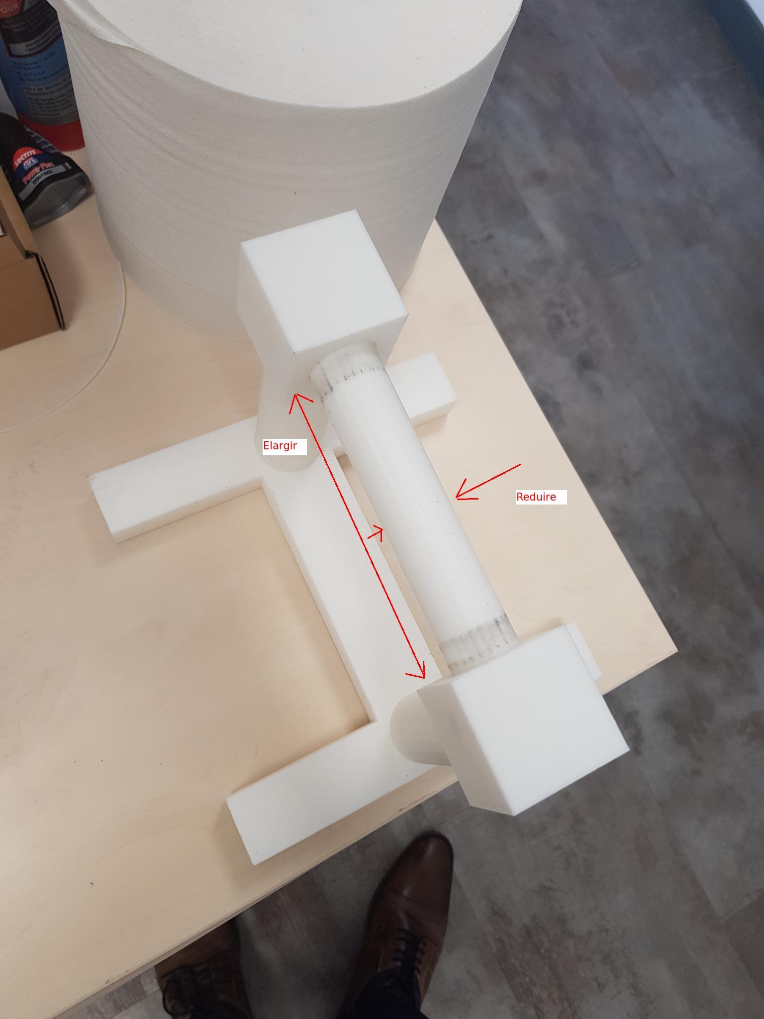

TheGrandWizard Posté(e) Février 19, 2018 Partager Posté(e) Février 19, 2018 Bonjour, afin de réduire les coûts d'impression, nous avons acheté des bobines de 2kg de filament. Le problème c'est que lorsqu'elle sont pleines, 3/4 pleines, la bobine est tellement lourde que le fil se brise lors des à-coups de la tête d'impression. Il ne se brise pas tout de suite mais aléatoirement dans le temps. Nous avons réalisé un simple support qui permet a la bobine de bien rouler, mais sans succès. Je pense sérieusement à faire un transfert de la moitié de la bobine sur une bobine vide. Avez vous des recommandations, idées, etc... Merci Lien vers le commentaire Partager sur d’autres sites More sharing options...

TheGrandWizard Posté(e) Février 19, 2018 Auteur Partager Posté(e) Février 19, 2018 Le problème ne se produit pas avec les bobines de même filament de 1kg. Le plastique n'est pas cassant à la main, ou avec un grand effort. On voit bien que c'est le fait que la tête dire d'un coup sec dessus et que la bobine ne suit pas dû à sont poids (le filament n'est pas assez épais pour supporter cette charge). Mais merci de ta réponse nono30. La bobine est sur un support horizontal qui a une barre traversant la bobine, elle tourne très bien à la main, mais son poids fait que sa mise en rotation est compliquée. La le support est au sol, l'imprimante fait ~1m de haut si ça peut aider Lien vers le commentaire Partager sur d’autres sites More sharing options...

Yo' Posté(e) Février 19, 2018 Partager Posté(e) Février 19, 2018 Salut, Sur quel diâmetre est ce que ta bobine tourne ? Là, la bobine tourne sur un diametre 20, et il y a un adaptateur 20 - 57 pour que la bobine ne se balance pas. Plus le diametre de l'axe est gros, plus il y a de frottements. Lien vers le commentaire Partager sur d’autres sites More sharing options...
TheGrandWizard Posté(e) Février 19, 2018 Auteur Partager Posté(e) Février 19, 2018 La bobine tourne sur un diamètre de ~3cm mais la partie en contact ne fait que 2x 1cm. Lien vers le commentaire Partager sur d’autres sites More sharing options...
Yo' Posté(e) Février 19, 2018 Partager Posté(e) Février 19, 2018 Effectivement, il y a un problème de frottement sur l'axe et contre les rebords du support Faudrait refaire ton support pour qu'il soit un poil plus large, réduire le diamètre de l'axe et imprimer une ou deux entretoises (une gauche, une droite) qui rentrent dans la bobine. Il faut faire en sorte que la surface de friction soit un peu plus large que ce qu'elle n'est actuellement. Lien vers le commentaire Partager sur d’autres sites More sharing options...
TheGrandWizard Posté(e) Février 19, 2018 Auteur Partager Posté(e) Février 19, 2018 Le problème c'est que laxe de la bobine est vide à l'intérieur 😓. Mais merci pour ces précieux conseils conseils , je vais regarder pour un autre support ! Lien vers le commentaire Partager sur d’autres sites More sharing options...
Yo' Posté(e) Février 19, 2018 Partager Posté(e) Février 19, 2018 D'où provient le support actuel ? Je pense qu'il n'y en a pas pour longtemps à le modifier. Lien vers le commentaire Partager sur d’autres sites More sharing options...
TheGrandWizard Posté(e) Février 19, 2018 Auteur Partager Posté(e) Février 19, 2018 Le support a été fait pas un collègue. Comment pensé tu qu'il faudrait le modifier ?. Élargir l'axe et c'est tout ? Il faut que l'axe soit fixe et que ce soit la bobine qui tourne ou l' inverse ? Lien vers le commentaire Partager sur d’autres sites More sharing options...
Yo' Posté(e) Février 19, 2018 Partager Posté(e) Février 19, 2018 Il faut affiner l'axe pour qu'il fasse 2 cm au lieu de 3, écarter légèrement les cubes de part et d'autre de l’axe et mettre 2 entretoises (une de chaque coté de la bobine). Les entretoises sont plus larges que le rebord de la bobine et comme elles seront de la même matière que l'axe, elle devraient glisser plus facilement. Lien vers le commentaire Partager sur d’autres sites More sharing options...

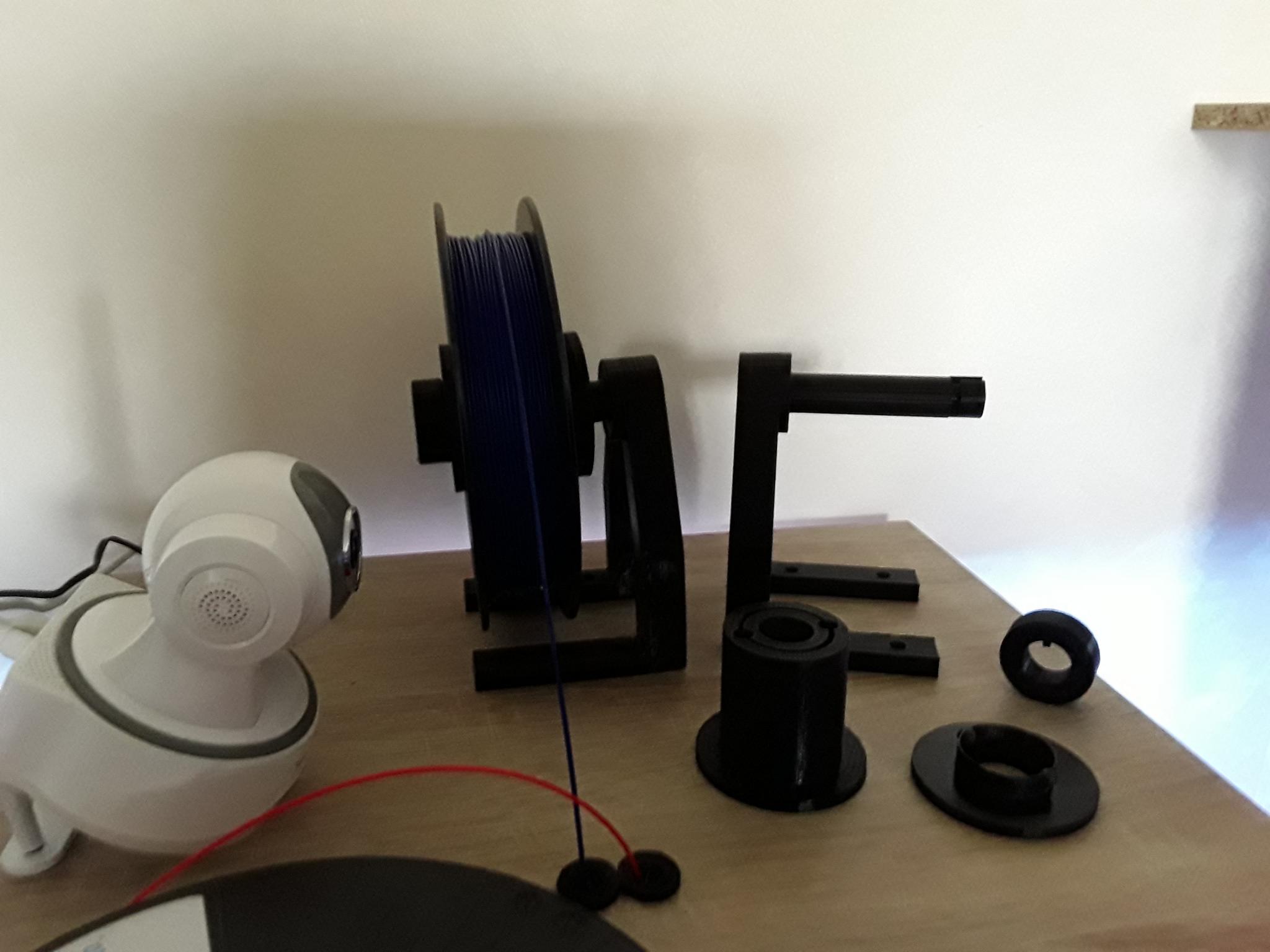

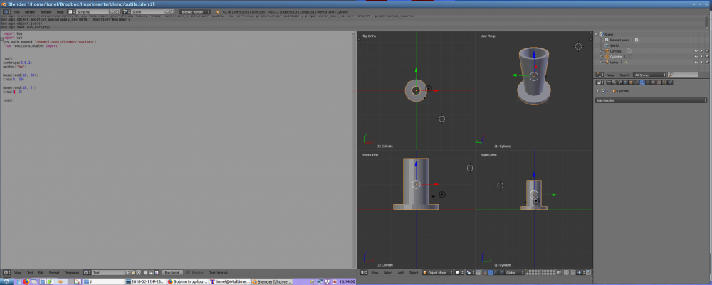

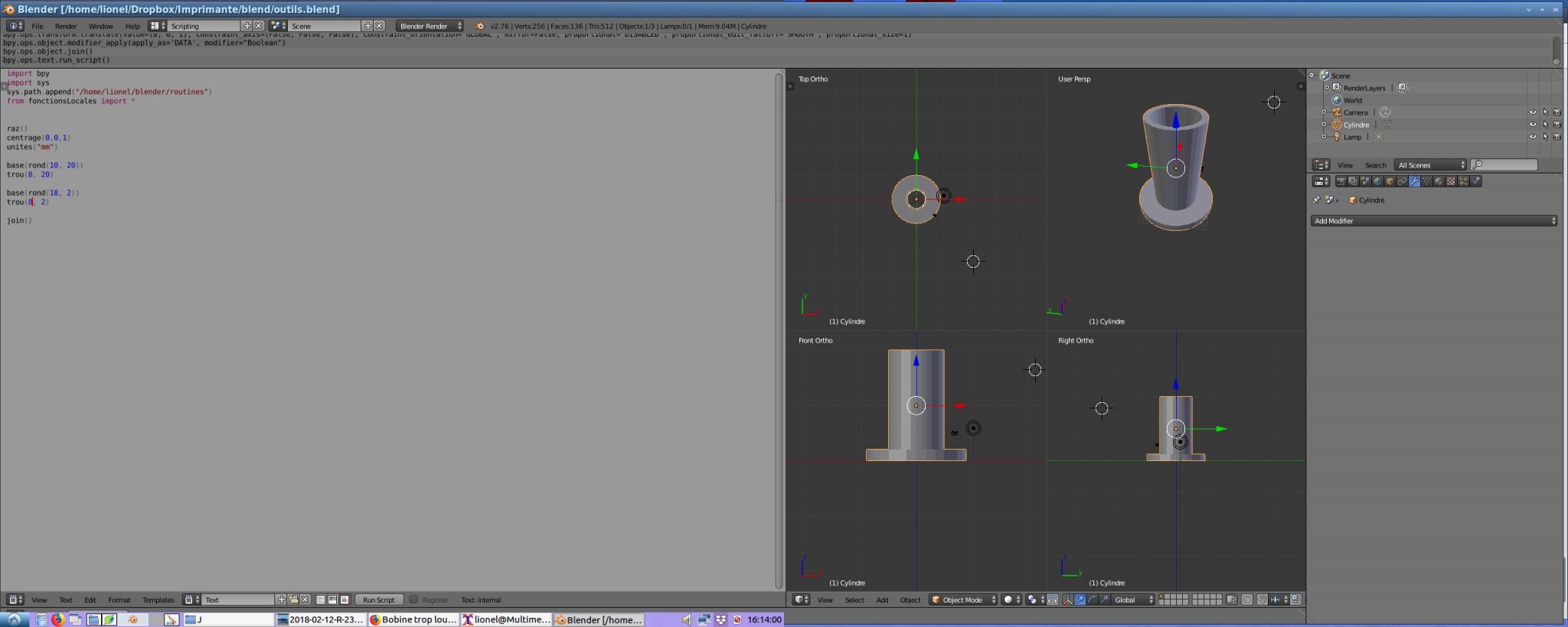

TheGrandWizard Posté(e) Février 26, 2018 Auteur Partager Posté(e) Février 26, 2018 Bonjour, j'ai mis un peu plus de temps que prévu ^^ J'ai pas pu m'y mettre de suite, mais voila c'est fait. Ça tourne super bien, peut être trop. À voir à l'utilisation. Lien vers le commentaire Partager sur d’autres sites More sharing options...
TheGrandWizard Posté(e) Mars 2, 2018 Auteur Partager Posté(e) Mars 2, 2018 Bonjour, après plusieurs impressions avec une bobine pleine, plus de rupture de filament ! La deuxième imprimante qui n'a pas encore le système avec roulement a cassé un filament avec une bobine presque vide ! Donc super ca fonctionne, merci a tous ;-) Lien vers le commentaire Partager sur d’autres sites More sharing options...
