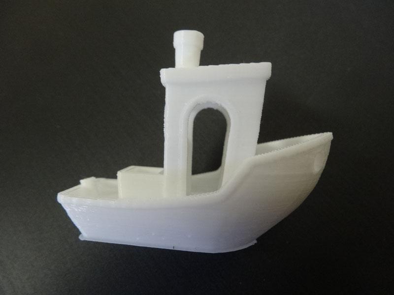

MICHEL Claude Posté(e) Mars 12, 2018 Auteur Partager Posté(e) Mars 12, 2018 Coucou.Elle est enfin arrivée.Mon Anet A6. A la maison samedi et montée dimanche. Oui ,je sais, je ne suis pas sauté dessus comme un type en manque d'impression. J'ai laissé passer une nuit . Donc, Dimanche montage , réglages et première impression. Le petit bateau 3d Benchy. Alors maintenant , je demande conseil. Tout d'abord, où poster mes messages pour être sur le bon post ? Le reste sera a l'endroit que vous m’indiquerez.Bonne journée a tous. Lien vers le commentaire Partager sur d’autres sites More sharing options...

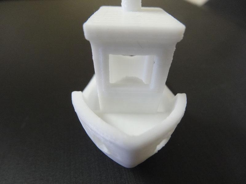

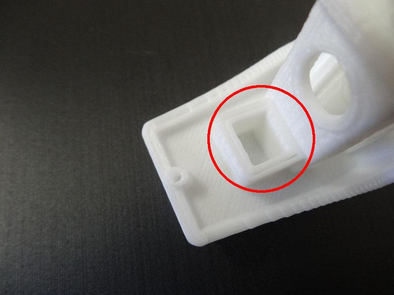

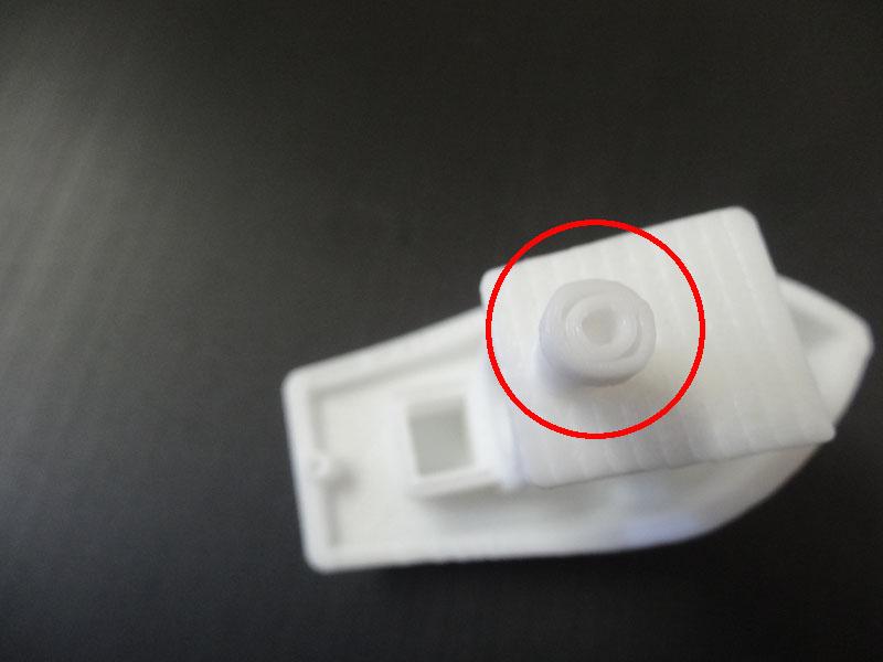

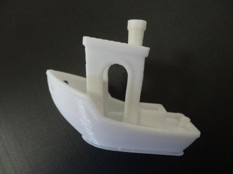

MICHEL Claude Posté(e) Mars 12, 2018 Auteur Partager Posté(e) Mars 12, 2018 (modifié) Si l'impression en générale me convient , je rappelle que c'est ma première, Les deux photos suivantes m'interpellent. Celle ci où il y a deux parois au lieu d'une ,quoique certaines photos sur le web donnent le meme résultat. Le creux vas jusqu’en bas. Et le haut de cheminée qui ne joint pas. Une idée ? Modifié (le) Mars 12, 2018 par MICHEL Claude je précise qu'a part la cheminée , toutes les côtes sont bonnes. Prises au pac et pdp. Lien vers le commentaire Partager sur d’autres sites More sharing options...
Maeke Posté(e) Mars 12, 2018 Partager Posté(e) Mars 12, 2018 http://www.tobeca.fr/wiki/doku.php?id=guides:qualite_impression#delaminage_des_parois_minces Lien vers le commentaire Partager sur d’autres sites More sharing options...

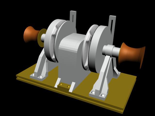

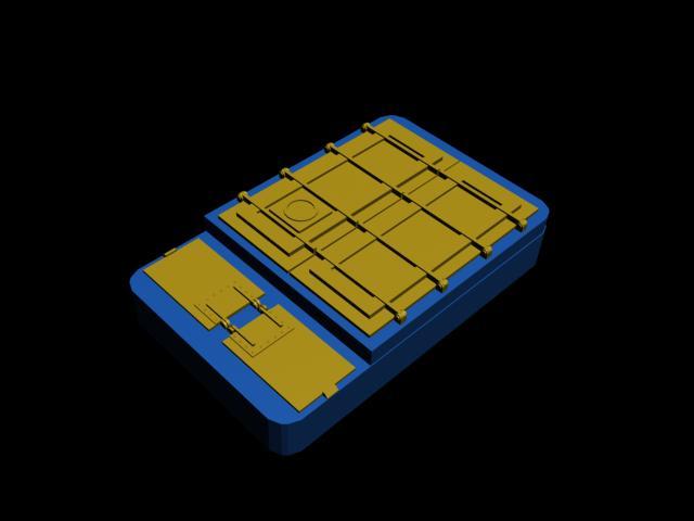

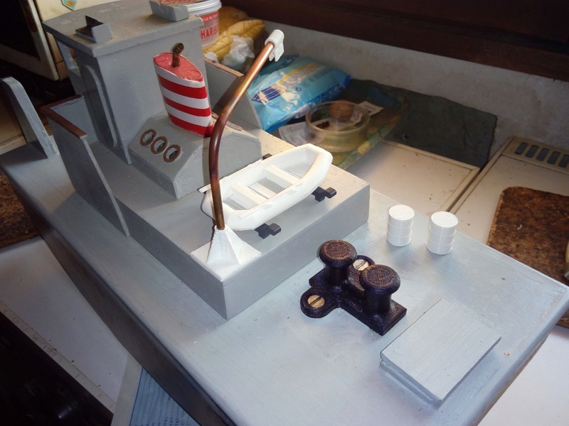

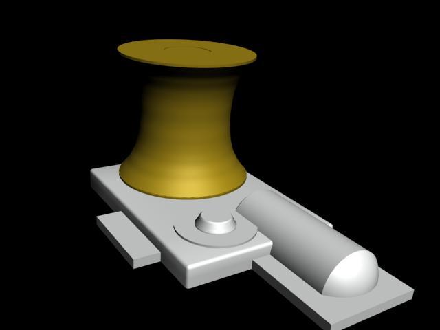

MICHEL Claude Posté(e) Mars 30, 2018 Auteur Partager Posté(e) Mars 30, 2018 (modifié) Hello la communauté. vu que le PLA "" tient"" a l'eau je vous présente mes projets qui , je l’espère, ne fondront pas dans la flotte comme neige au soleil.Dans l'ordre , le soute a amarres, Le Guindeau et le Cabestan arrière. Et aussi une petite question . Quel lubrifiant pour les axes de la machine . J'ai opté pour de l'huile de machine a coudre mais je sais que mon père disait que çà dénaturait parfois certains caoutchouc ou plastique. Mais il est vrai que ça , c’était avant. Modifié (le) Mars 30, 2018 par MICHEL Claude Lien vers le commentaire Partager sur d’autres sites More sharing options...
