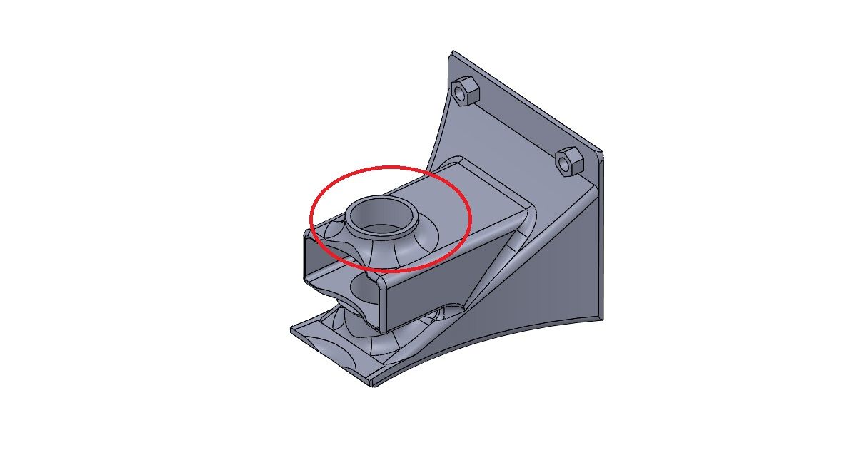

Dal Posté(e) Décembre 31, 2015 Auteur Partager Posté(e) Décembre 31, 2015 (modifié) C'est pas le tout de chercher à empêcher les vibrations sur la machine, le mieux c' est d'éviter d' en créer: après le string 20 pour rendre la dagoma plus ... enfin plus quoi après le bridator 200 pour les angles, après le triangulator 2000 pour la structure après le bowden ciconcisor 20000 pour diminuer le pitit toyau après le turbinator 200000 pour visiter les everglades Voici le fruit d' une armée d' ingénieur ayant travaillés 24/24 pendant plus de 10 ans au fond d' un volcan : LE wobble killer 2000000 qui animera vos longues impressions par son déhanché digne d'un Elvis PRESLEY de la grande époque: Attention des cas d' hypnotisme rare ont été signalés suite à l' installation de ce système. Ne pas dépasser les 7h30 d’observation (aucun animal n' a été blessé durant le tournage) : anti wobble01 (1).mp4 Bien sûr le ressort reste en place et il est toujours possible de soulever le chariot suite a la modif Modifié (le) Décembre 31, 2015 par Dal 4 Lien vers le commentaire Partager sur d’autres sites More sharing options...

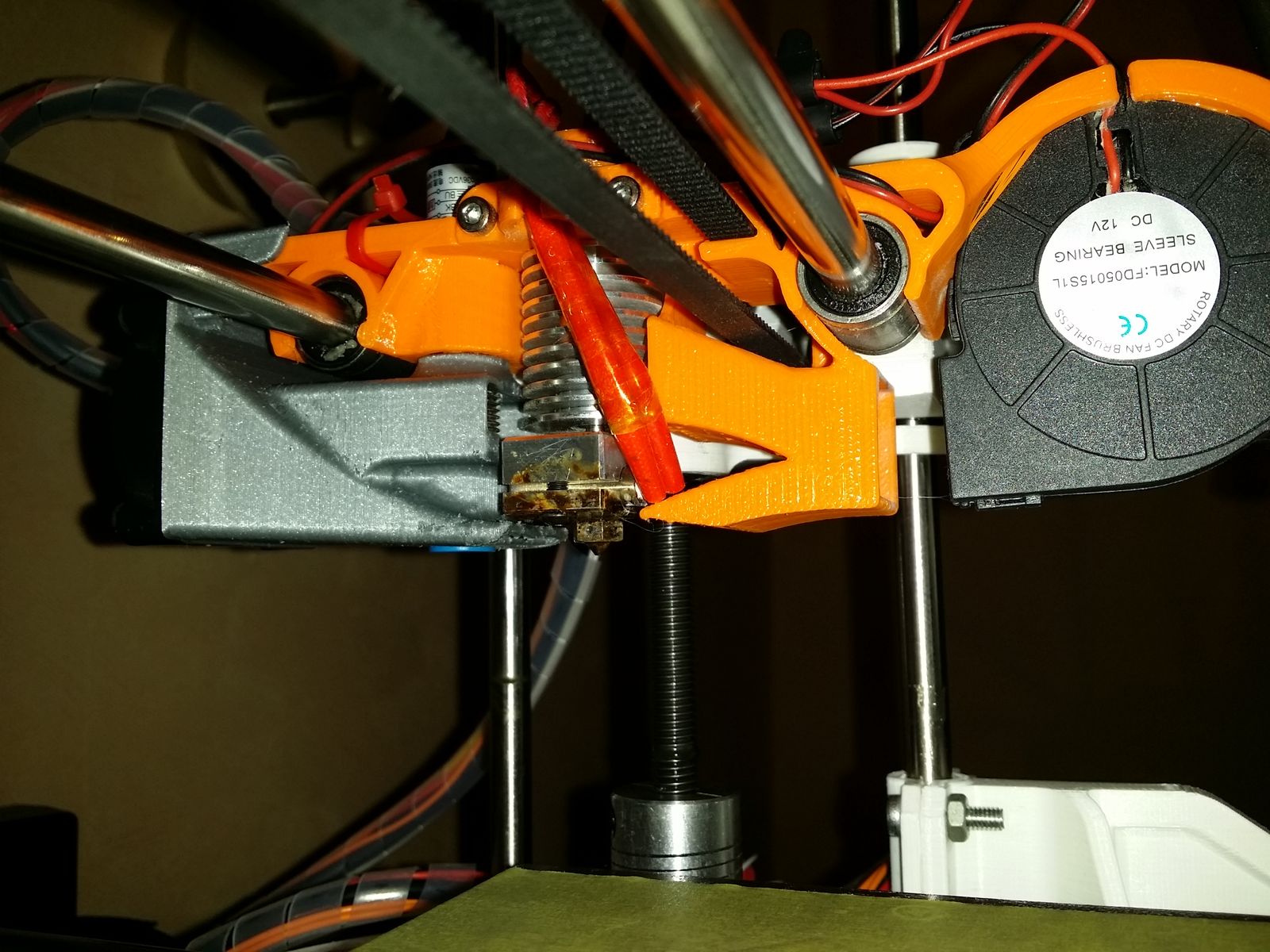

gorbleu Posté(e) Janvier 1, 2016 Partager Posté(e) Janvier 1, 2016 grrr... encore une piece de la DAGOMA DAL Edition a imprimer !!! j'ai pas encore fini le premier DALkit of the year que deja il en rajoute.... beau boulot en tout cas !!! une suggestion pour toi j'ai remarquer que du cote du ventilateur on a moins de déformations que de l'autre coté lors d'une impression en porte a faux. le ventilateur forçant le séchage de la matière elle a moins tendance a ce tordre. a quand une tete d'impression double flux d'air avant et arriere ??? Lien vers le commentaire Partager sur d’autres sites More sharing options...
Kharanoss Posté(e) Janvier 1, 2016 Partager Posté(e) Janvier 1, 2016 (modifié) il y a 9 minutes, gorbleu a dit : Une suggestion pour toi j'ai remarquer que du cote du ventilateur on a moins de déformations que de l'autre coté lors d'une impression en porte a faux. le ventilateur forçant le séchage de la matière elle a moins tendance a ce tordre. a quand une tete d'impression double flux d'air avant et arriere ??? Check la page 8 et 9 de ce post Révélation Modifié (le) Janvier 1, 2016 par Kharanoss Lien vers le commentaire Partager sur d’autres sites More sharing options...
Dal Posté(e) Janvier 1, 2016 Auteur Partager Posté(e) Janvier 1, 2016 alors comment dire..... c est deja fait....lol Lien vers le commentaire Partager sur d’autres sites More sharing options...
gorbleu Posté(e) Janvier 1, 2016 Partager Posté(e) Janvier 1, 2016 OK !!! je suis un boulet !!! j'etais passer a coté ! bon ben go impression Lien vers le commentaire Partager sur d’autres sites More sharing options...
Dal Posté(e) Janvier 1, 2016 Auteur Partager Posté(e) Janvier 1, 2016 va falloir ralentir, parce que ca suis plus la Lien vers le commentaire Partager sur d’autres sites More sharing options...
gorbleu Posté(e) Janvier 1, 2016 Partager Posté(e) Janvier 1, 2016 j'ai sauter 2 pages et voila..... toutes mes excuses .... Lien vers le commentaire Partager sur d’autres sites More sharing options...
Dal Posté(e) Janvier 1, 2016 Auteur Partager Posté(e) Janvier 1, 2016 Et ca sert quoi de Ducros y se décarcasse ? Lien vers le commentaire Partager sur d’autres sites More sharing options...
gorbleu Posté(e) Janvier 1, 2016 Partager Posté(e) Janvier 1, 2016 a faire des plats savoureux.... mais le PLA au poivre noire c'est degaulasse... et je sais de quoi je parle.... Lien vers le commentaire Partager sur d’autres sites More sharing options...
Dal Posté(e) Janvier 1, 2016 Auteur Partager Posté(e) Janvier 1, 2016 Au moins ta remarque a l' avantage de me montrer que je ne suis pas le seul a m' être interroger sur ce problème Lien vers le commentaire Partager sur d’autres sites More sharing options...
gorbleu Posté(e) Janvier 1, 2016 Partager Posté(e) Janvier 1, 2016 en effet ! j'ai tenter une impression avec un porte a faux avant et arriere et je remarquais que celui pret du ventilateur etait nickel alors que l'autre non. du coup au depart je pensais refaire une tete d'impression avec une symetrie et dnc avoir une tete a double flux d'air. j'ai imprimer ta piece je dois trouver un ventilo de 40*40 je dois en avoir un qui traine dans un coin pour tester !!! Lien vers le commentaire Partager sur d’autres sites More sharing options...
Dal Posté(e) Janvier 1, 2016 Auteur Partager Posté(e) Janvier 1, 2016 une tête symétrique c' est dire adieu au palpeur, et il est pratique quand même Lien vers le commentaire Partager sur d’autres sites More sharing options...
gorbleu Posté(e) Janvier 2, 2016 Partager Posté(e) Janvier 2, 2016 ben je pensais a une tete symetrique avec passage pour le palpeur en gros la meme chose que ce que tu as fait, mais en un seul bloc avec le meme ventilateur de chaque coté Lien vers le commentaire Partager sur d’autres sites More sharing options...
Dal Posté(e) Janvier 2, 2016 Auteur Partager Posté(e) Janvier 2, 2016 L'avantage du ventilateur 40x40 c'est l'encombrement moindre pour un appoint d'air Lien vers le commentaire Partager sur d’autres sites More sharing options...
gorbleu Posté(e) Janvier 2, 2016 Partager Posté(e) Janvier 2, 2016 ha mais clairement !! j'aime bcp ta piece ! c'est deja imprimer je dois trouver un 40x40 Lien vers le commentaire Partager sur d’autres sites More sharing options...
Dal Posté(e) Janvier 2, 2016 Auteur Partager Posté(e) Janvier 2, 2016 tu as tenté un montage à blanc ? Lien vers le commentaire Partager sur d’autres sites More sharing options...
gorbleu Posté(e) Janvier 2, 2016 Partager Posté(e) Janvier 2, 2016 oui j'ai tenter ! juste un défaut sur la partie entourée en rouge elle est trop haute et donc j'ai du limer pour que cela s'aligne parfaitement avec l'entretoise de support. mais sinon c'est top Lien vers le commentaire Partager sur d’autres sites More sharing options...
Dal Posté(e) Janvier 2, 2016 Auteur Partager Posté(e) Janvier 2, 2016 Oui pour moi c' est pile poil, mais ça dépend de la qualité d'impression de la tête, c' est pour cela que j' ai pas mis le congé jusqu'en haut, ça permet justement de corriger suivant la tête. Lien vers le commentaire Partager sur d’autres sites More sharing options...
