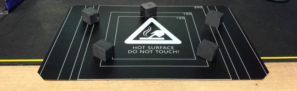

Nightly Posté(e) Septembre 2, 2018 Auteur Partager Posté(e) Septembre 2, 2018 Plusieurs choses ce WE. Le plateau détachable après 24h de séchage pour la colle des aimants la semaine dernière. il est désormais fonctionnel ! Mais pas flexible. En tout cas c'est déjà bien plus agréable pour retirer les pièces. Ensuite pendant que je bricolais le plateau, la Prusa imprimais en PETG Noir de chez Arianeplast et TechnologyOutlet (amazon) toutes les pièces pour ma Première Hevo avec son cadre noir pour la vente qui déjà trouvé un acheteur Manque plus que le démontage, remontage que j'ai déjà commencé et la configuration du marlin. On va rester sur du classique pour la carte Ramps + arduino + TMC2208 + bltouch tout en prenant une tête et un extrudeur de qualité une E3DV6 E3D et un Bondtech BMG. Le seul petit plus que j'ai rajouté c'est le passage sur XYZ en paliers Misumi longs. on devrais avoir une bonne imprimante en 300x300x300 qui imprimera correctement pour pas trop cher 2 Lien vers le commentaire Partager sur d’autres sites More sharing options...

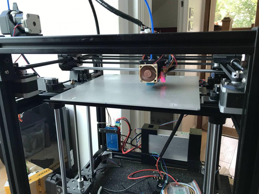

Nightly Posté(e) Septembre 24, 2018 Auteur Partager Posté(e) Septembre 24, 2018 (modifié) Je n'avais même pas mis de photo de cette Hevo que j'ai remontée pour la vente. C'est d'ailleurs la seule photo dispo. Et ça bouge super bien avec les Misumi. Dans un silence de mort Modifié (le) Septembre 24, 2018 par Nightly 1 Lien vers le commentaire Partager sur d’autres sites More sharing options...

seb2501 Posté(e) Octobre 8, 2018 Partager Posté(e) Octobre 8, 2018 Très belle réalisation en effet Nightly. Je suis moi même en phase de réflexion pour me faire mon Hevo (actuellement j'ai une petite tarantula bien upgradée), mais j'ai une question concernant le design de ta machine : Le fait de mettre l’électronique dans l'enclosure n'est pas un peu embêtant pour la refroidissement de l'alim ? Personnellement j'avais plutôt en tête de faire un compartiment séparé sous l'imprimante pour y mettre l’électronique. Sinon ton filament orange, c'est quoi, de l'ABS ou du PETG ? Lien vers le commentaire Partager sur d’autres sites More sharing options...
Nightly Posté(e) Octobre 9, 2018 Auteur Partager Posté(e) Octobre 9, 2018 Il y a 19 heures, seb2501 a dit : Très belle réalisation en effet Nightly. Je suis moi même en phase de réflexion pour me faire mon Hevo (actuellement j'ai une petite tarantula bien upgradée), mais j'ai une question concernant le design de ta machine : Le fait de mettre l’électronique dans l'enclosure n'est pas un peu embêtant pour la refroidissement de l'alim ? Personnellement j'avais plutôt en tête de faire un compartiment séparé sous l'imprimante pour y mettre l’électronique. Sinon ton filament orange, c'est quoi, de l'ABS ou du PETG ? Merci :) Et c'est pas fini, une update va être apportée à l'imprimante :) J'ai pas de soucis en ayant toute l'electronique en bas. La Duet est refroidie par 2x50mm, sur une prise Fan de la duet (a 100% tout le temps). L'alim a son ventilateur aussi. J'ai une sonde de témpérature pour surveiller la température dans l'imprimante. Et en impression à 240/70. La sonde m'indique 40° Donc non pas embêtant ^^ Pour le orange Orange Polymax de chez Polymaker et quelques pièces en PETG Arianeplast :) 1 Lien vers le commentaire Partager sur d’autres sites More sharing options...

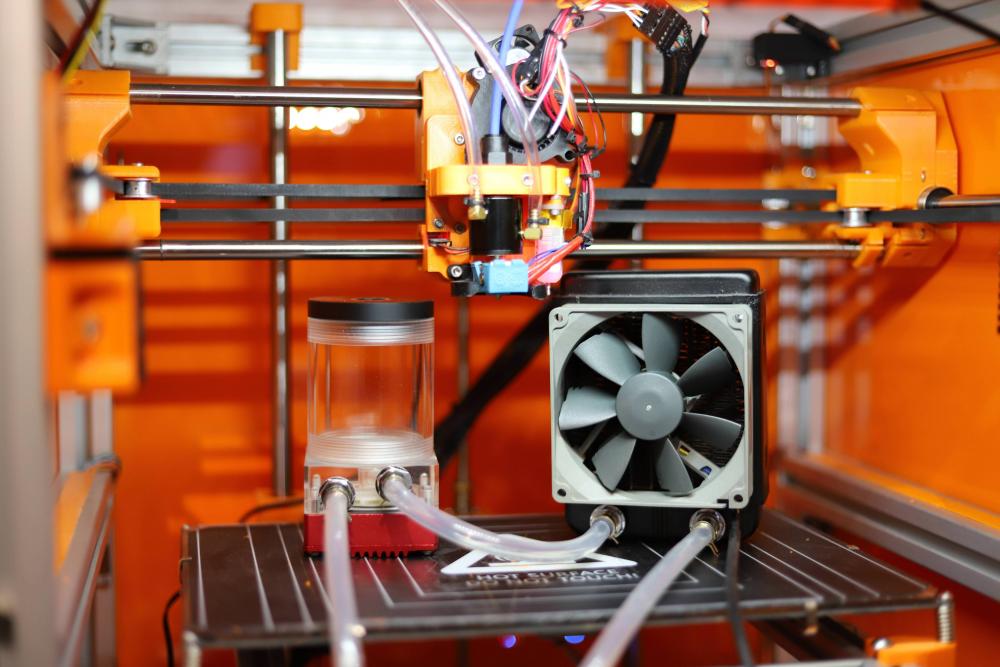

Nightly Posté(e) Octobre 10, 2018 Auteur Partager Posté(e) Octobre 10, 2018 Mon petit rad Watercooling est arrivé 1 Lien vers le commentaire Partager sur d’autres sites More sharing options...

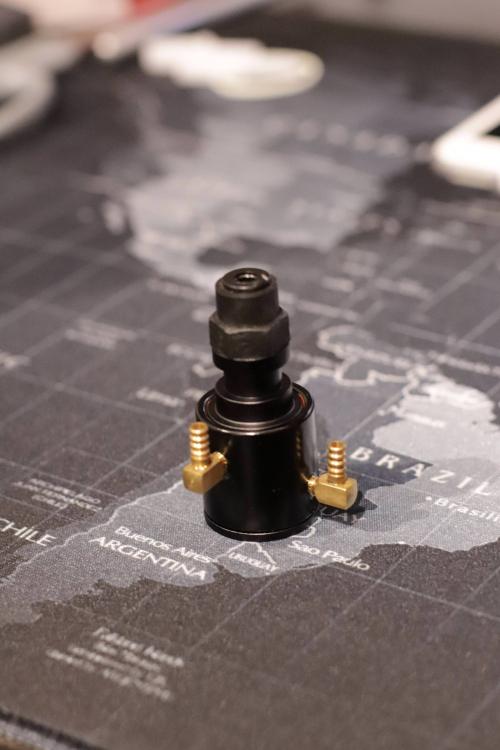

Nightly Posté(e) Novembre 16, 2018 Auteur Partager Posté(e) Novembre 16, 2018 Ce WE je pense que je vais attaquer le montage du Watercooling. J'ai déjà placé le bloc sur l'E3DV6 sur l'Hevo plus qu'à faire le reste, câblage, tests à blanc puis config de la Duet et tests d'impressions Et ensuite elle partira en vente. Lien vers le commentaire Partager sur d’autres sites More sharing options...
Nightly Posté(e) Novembre 18, 2018 Auteur Partager Posté(e) Novembre 18, 2018 Et voilà même pas pu tester le watercooling, j'ai cramé la pompe. Vu que ça a un coût. Je vais laisser tomber le test du Watercooling sur mon Hypercube. Je l'ai d'ailleurs mise dans l'après-midi en vente sur différent groupes facebook. Je vais m'attaquer à une autre imprimante C'était une chouette expérience, un beau projet et fier de l'avoir finie comme je le voulais Lien vers le commentaire Partager sur d’autres sites More sharing options...
