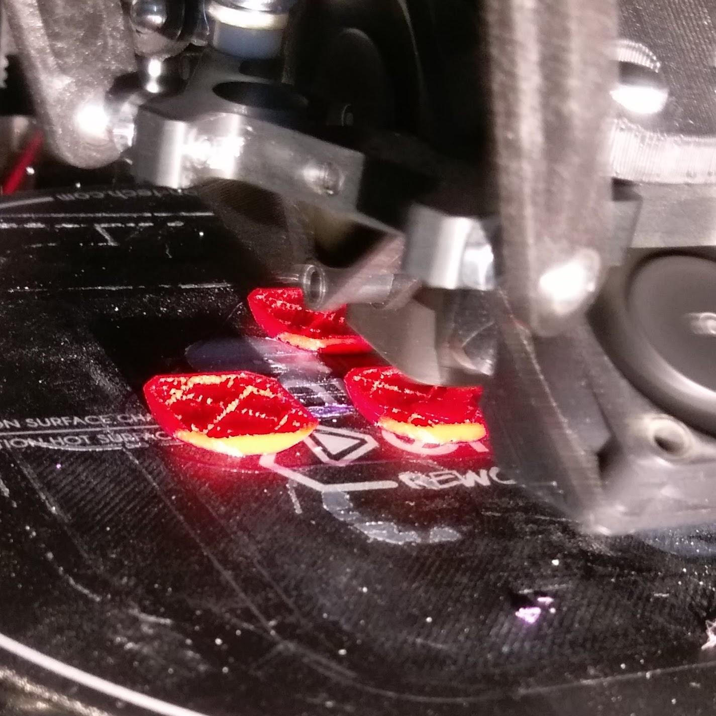

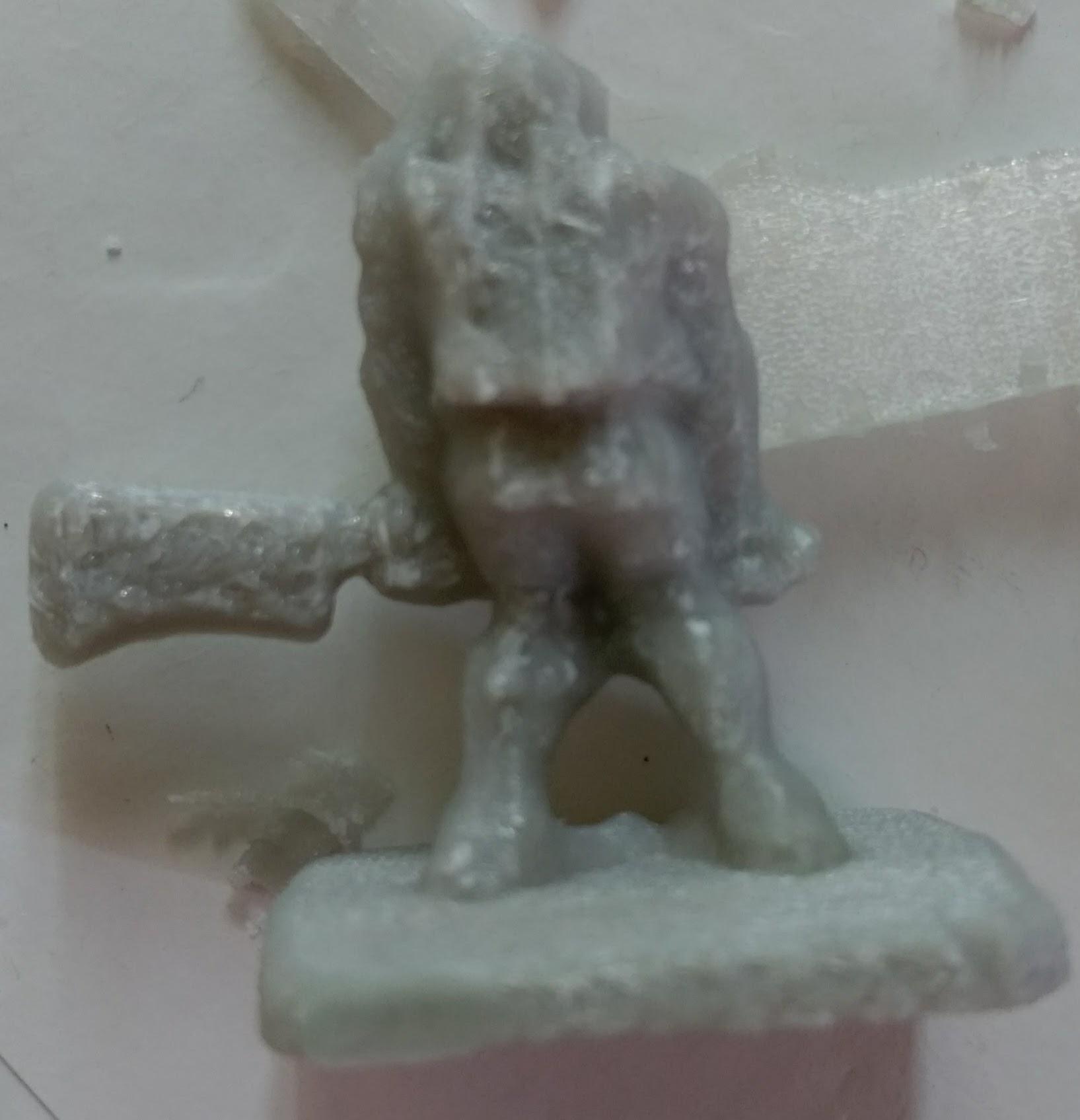

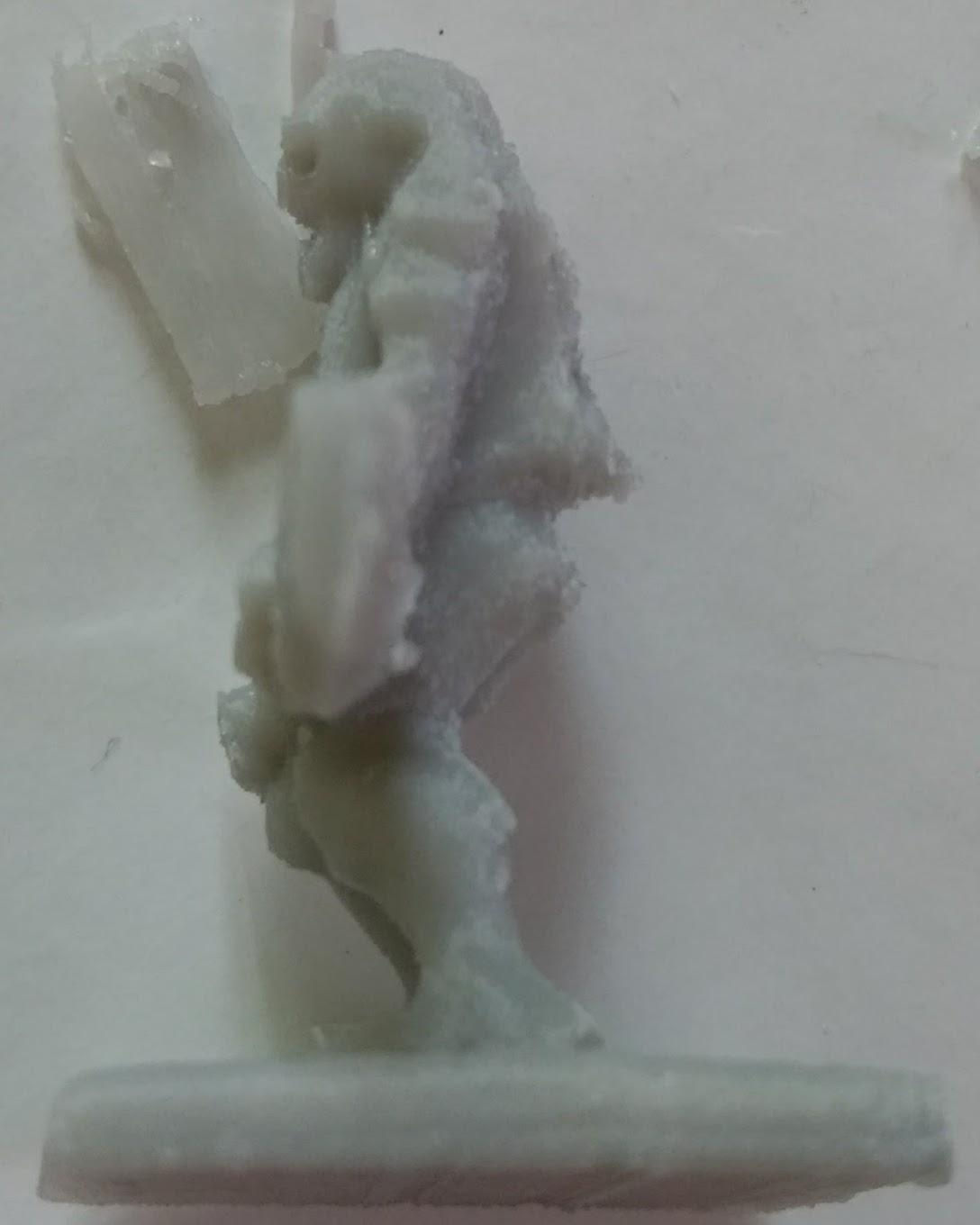

Wapata Posté(e) Février 23, 2018 Auteur Partager Posté(e) Février 23, 2018 (modifié) Me revoilà, on peut apercevoir l'effet dentelle sur la pièce jointe et sur cette vidéo: et malheureusement j'ai un des dés qui a sa face restée collée sur le lit. C'est pour ça que je voudrais faire un raft sur Cura 3.2.1 mais c'est pas si simple (et il faut que je le remette en anglais aussi... les termes traduits devrait être indiqué en anglais dans les infobulles pour qu'on s'y retrouve). Dés en impression buse 0.3, épaisseur 0.06 (paramètre recommandé de cura... pas si mal) PLA rouge grossiste 3d et 3h30 d'impression... C'est très long, mais le moteur de l'extrudeur n'a jamais été autant sollicité (pas un fil qui dépasse remarque). Modifié (le) Février 23, 2018 par Wapata Lien vers le commentaire Partager sur d’autres sites More sharing options...

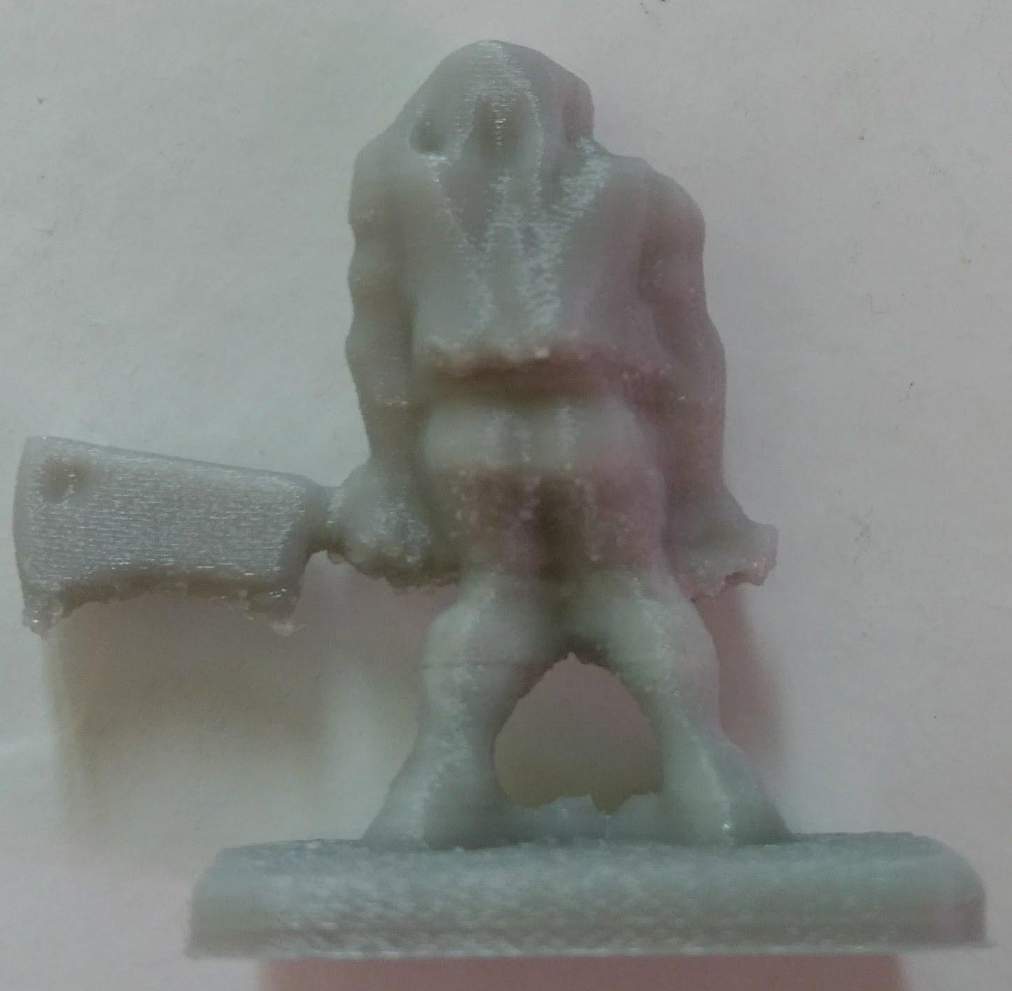

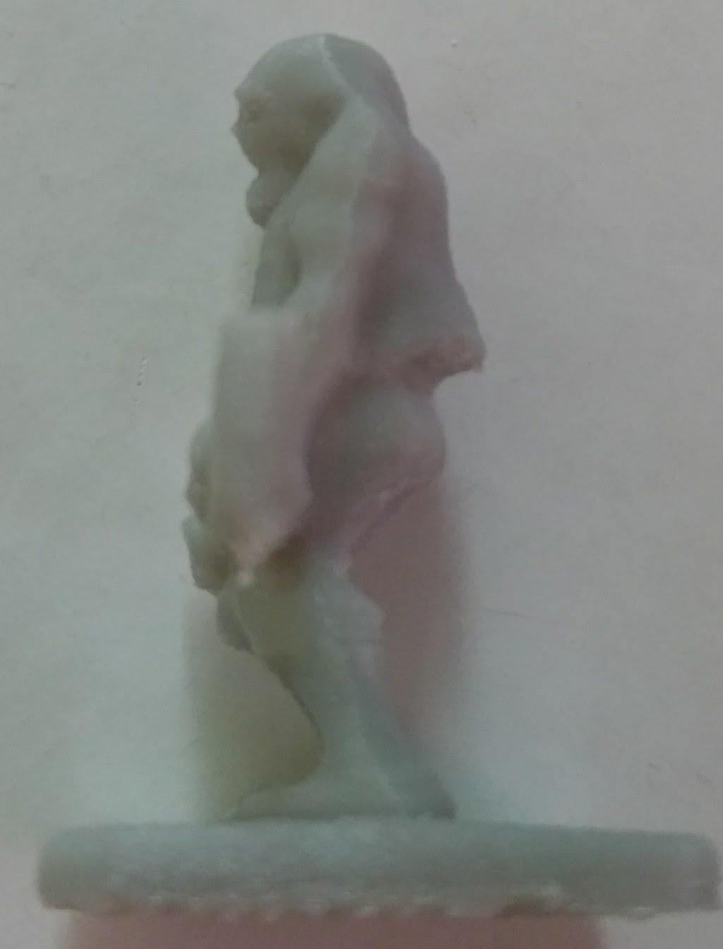

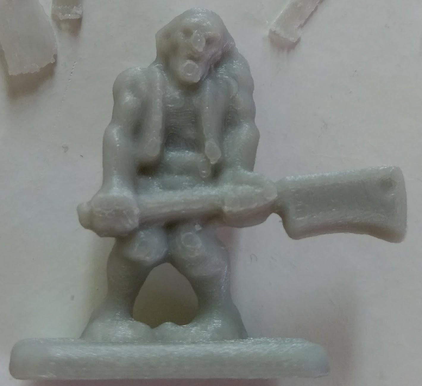

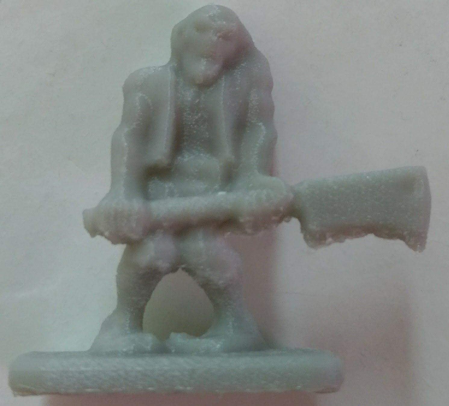

Wapata Posté(e) Mars 10, 2018 Auteur Partager Posté(e) Mars 10, 2018 En fait les dés à imprimer c'est sans doutes trop petit. Je n'arrive à rien de bon sur les faces du dessus et du dessous. Mais quand on attaque un objet plus grand, et en ralentissant l'impression suivant vos conseils, alors là ça fonctionne ! La figurine suivant est en 28mm (plus 2mm de socle) Lien vers le commentaire Partager sur d’autres sites More sharing options...

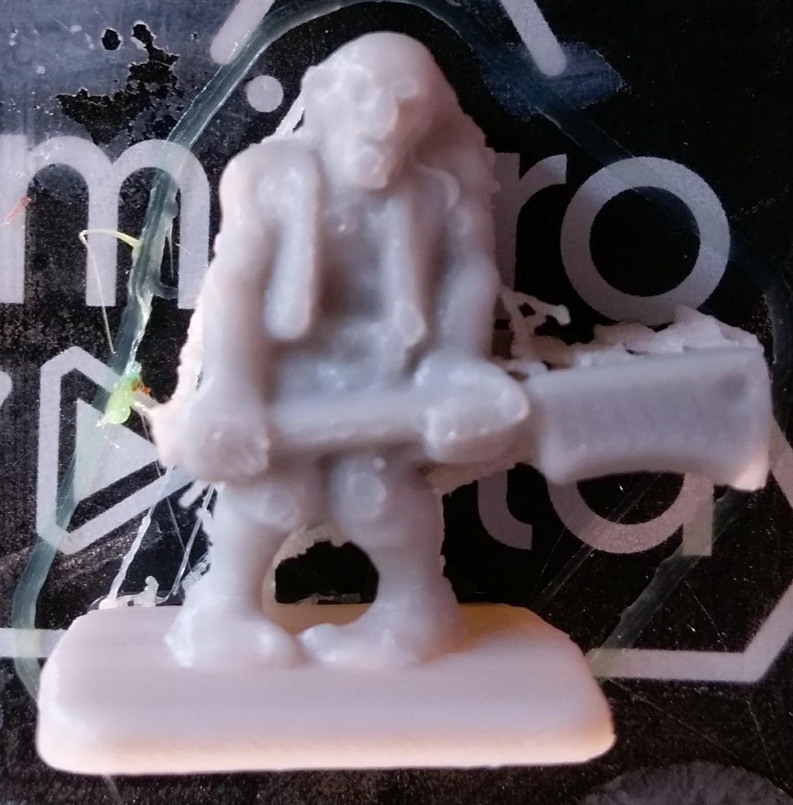

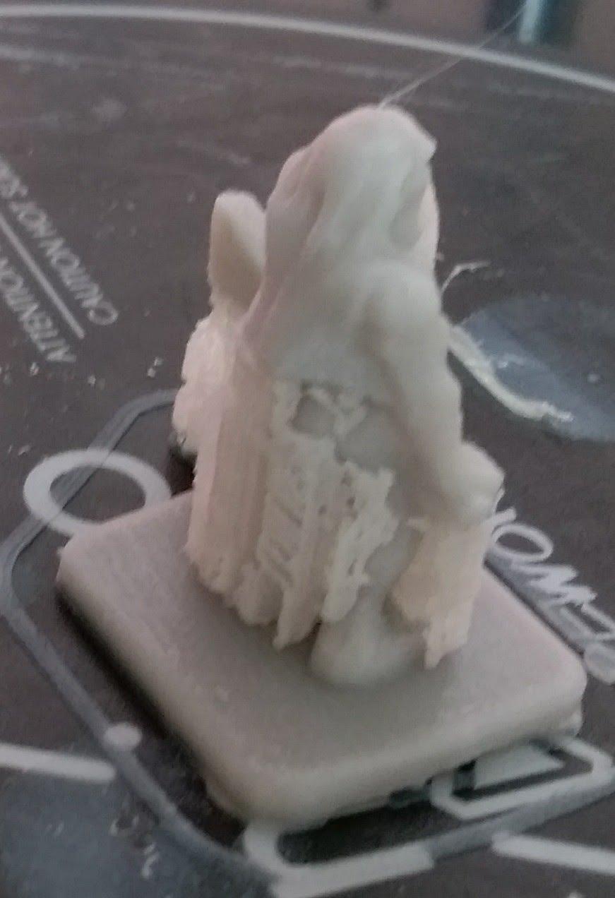

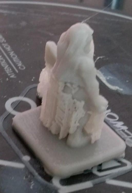

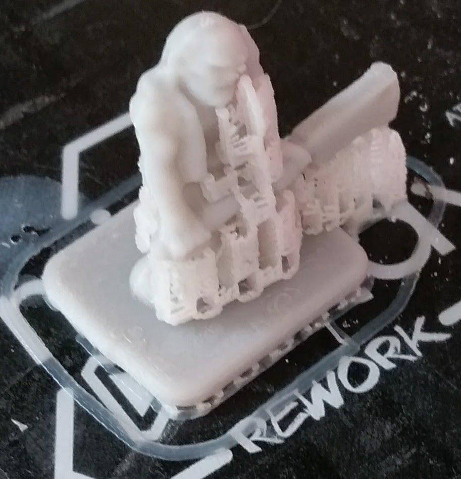

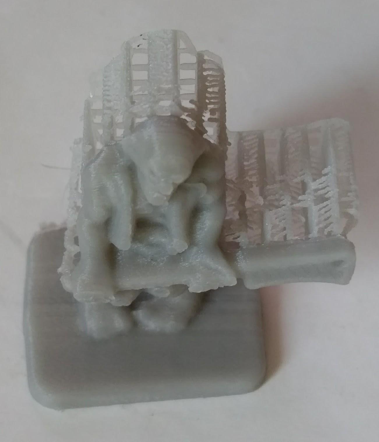

Wapata Posté(e) Mars 10, 2018 Auteur Partager Posté(e) Mars 10, 2018 J'ai mieux ! Sur le message précédent la figurine à été imprimée couchée, et ci dessous, imprimée debout. J'ai un espace de 0.2 entre le support et la figurine... je songe à l'augmenter. Il faudrait que tous les supports s'en aillent uniquement grâce à un ongle et pas avec l'aide d'un cutter. Lien vers le commentaire Partager sur d’autres sites More sharing options...
sigiel Posté(e) Mars 13, 2018 Partager Posté(e) Mars 13, 2018 (modifié) sous cura un setting vachement important c'est : enable support interface support interface thichness et support z distance. ça crée une espèce de couche fine qui facilite grandement l’arrachage des supports moi je me en général un "demi couche" en support z distance. et mes supports s’enlèvent comme du beurre Modifié (le) Mars 13, 2018 par sigiel Lien vers le commentaire Partager sur d’autres sites More sharing options...
