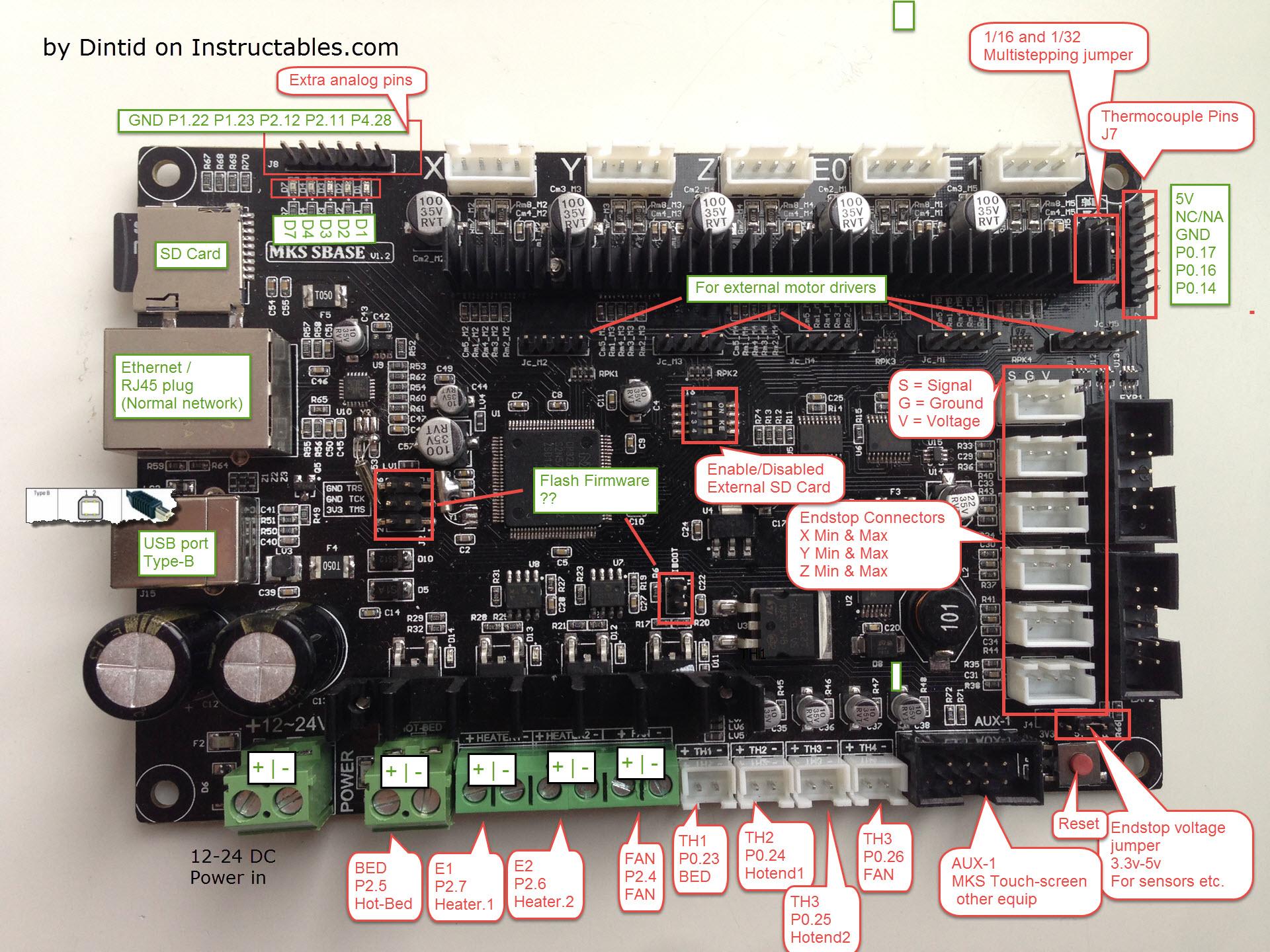

Hervé-34 Posté(e) Février 12, 2018 Auteur Partager Posté(e) Février 12, 2018 Bonjour à tous ! Bonjour @pascal_lb Bonjour @MoUnOrk05 Je m'interpose ! toutes mes excuses ! j'ai deux petits problèmes ! --je n'arrive pas à chauffer mon second extrudeur ! il est bien défini sur l'écran, la température augmente quand je touche la sonde, mais aucune action sur la sortie de la seconde tête ! --j'ai mis le homing des axes, à 50mm/s j'ai l'impression que quoi que je change comme valeur ça reste aussi rapide ! c'est rapide 50mm/s ? Merci à vous tous ! Hervé Lien vers le commentaire Partager sur d’autres sites More sharing options...
Hervé-34 Posté(e) Février 12, 2018 Auteur Partager Posté(e) Février 12, 2018 Re bonsoir ! @pascal_lb, je retrouvé un post ou tu répondais à un collègue, je te cite; voici les pins utilisés pour tes 2 têtes en rouge l'extrudeur 1 = extrudeur en 2.7 / thermistance en 0.23 en bleu l'extrudeur 2 = extrudeur en 2.4 / thermistance en 0.24 c'est bien branché comme ça sur ta carte ? Pourquoi as tu donné le P2.4 comme sortie extrudeur 2 ? alors que c'est marqué --FAN-- ? je comprend pourquoi je n'ai pas de sortie de chauffe de la tête, mais pourtant, quand je veut activer les ventilos à vitesse variable ça fonctionne ! Alors la deuxième tête c'est P2.6 ou 2.4 ? Merci à toi, Hervé Lien vers le commentaire Partager sur d’autres sites More sharing options...
pascal_lb Posté(e) Février 12, 2018 Partager Posté(e) Février 12, 2018 Il y a 2 heures, Hervé-34 a dit : Pourquoi as tu donné le P2.4 comme sortie extrudeur 2 ? alors que c'est marqué --FAN-- ? si je me souviens bien sa carte était branché comme ça... Pour toi la cartouche chauffante de l'extrudeur 2 doit être branché en P2.6 La thermistance en P0.25 Par contre il y a une erreur dans les lignes que je t'ai donné, change là en temperature_control.hotend2.heater_pin 2.6 # Pin that controls the heater ça devrait fonctionner... Lien vers le commentaire Partager sur d’autres sites More sharing options...

Hervé-34 Posté(e) Février 13, 2018 Auteur Partager Posté(e) Février 13, 2018 Il y a 2 heures, pascal_lb a dit : Par contre il y a une erreur dans les lignes que je t'ai donné, change là en temperature_control.hotend2.heater_pin 2.6 # Pin that controls the heater ça devrait fonctionner... Bonsoir à tous ! Bonsoir @pascal_lb ! snif! snif ! je suis déjà en --pin 2.6 -- !! !! ça aurai été trop beau ! Voilà ce que j'ai ! j'ai peut-être loupé quelque chose ? # Hotend2 temperature control configuration temperature_control.hotend2.enable true # Whether to activate this ( "hotend" ) module at all. # All configuration is ignored if false. temperature_control.hotend2.thermistor_pin 0.25 # Pin for the thermistor to read temperature_control.hotend2.heater_pin 2.6 # Pin that controls the heater temperature_control.hotend2.thermistor RRRF100K # see http://smoothieware.org/temperaturecontrol#toc5 temperature_control.hotend2.beta 4066 # or set the beta value temperature_control.hotend2.set_m_code 884 # temperature_control.hotend2.set_and_wait_m_code 889 # temperature_control.hotend2.designator T1 # temperature_control.hotend2.p_factor 13.7 # permanently set the PID values after an auto pid temperature_control.hotend2.i_factor 0.097 # emperature_control.hotend2.d_factor 24 # #temperature_control.hotend2.max_pwm 64 # max pwm, 64 is a good value if driving a 12v resistor with 24v. Merci !! Hervé Lien vers le commentaire Partager sur d’autres sites More sharing options...
DBC3D Posté(e) Février 13, 2018 Partager Posté(e) Février 13, 2018 il y a 23 minutes, Hervé-34 a dit : Bonsoir à tous ! Bonsoir @pascal_lb ! snif! snif ! je suis déjà en --pin 2.6 -- !! !! ça aurai été trop beau ! Voilà ce que j'ai ! j'ai peut-être loupé quelque chose ? # Hotend2 temperature control configuration temperature_control.hotend2.enable true # Whether to activate this ( "hotend" ) module at all. # All configuration is ignored if false. temperature_control.hotend2.thermistor_pin 0.25 # Pin for the thermistor to read temperature_control.hotend2.heater_pin 2.6 # Pin that controls the heater temperature_control.hotend2.thermistor RRRF100K # see http://smoothieware.org/temperaturecontrol#toc5 temperature_control.hotend2.beta 4066 # or set the beta value temperature_control.hotend2.set_m_code 884 # temperature_control.hotend2.set_and_wait_m_code 889 # temperature_control.hotend2.designator T1 # temperature_control.hotend2.p_factor 13.7 # permanently set the PID values after an auto pid temperature_control.hotend2.i_factor 0.097 # emperature_control.hotend2.d_factor 24 # #temperature_control.hotend2.max_pwm 64 # max pwm, 64 is a good value if driving a 12v resistor with 24v. Merci !! Hervé Bonsoir Comment testes-tu la chauffe de hotend2 ? D'après cette conf, pour qu'elle chauffe, il faut lui envoyer un M884 ou un M889 (si on veut attendre la fin de la chauffe avant de continuer) Ce n'est pas très standard, en général on utilise la même commande pour les deux hotend en changeant d'outils (T0 et T1) Ca donnerait donc: temperature_control.hotend2.set_m_code 104 temperature_control.hotend2.set_and_wait_m_code 109 NB: Je ne l'ai jamais fait sous Smoothieware, mais ça semble logique Autre point, normalement sur ces deux lignes : temperature_control.hotend2.thermistor RRRF100K # see http://smoothieware.org/temperaturecontrol#toc5 temperature_control.hotend2.beta 4066 # or set the beta value une seule doit être décommentée (soit on donne le beta, soit le modèle) Lien vers le commentaire Partager sur d’autres sites More sharing options...

Hervé-34 Posté(e) Février 13, 2018 Auteur Partager Posté(e) Février 13, 2018 Bonsoir à tous ! Et le gagnant est... tatataaaaa !! @DBC3D !!!!!! @MoUnOrk05 ! @pascal_lb ! @DBC3D vous êtes des génies ! et des gentils ! Merci ! Maintenant , j'alimente mon MOSFET du bed, de l'extrudeur 1 et de l'extrudeur 2 ! J'ai toujours mon petit problème avec répétier ! maintenant, je peut " allumer " mon extrudeur 2 mais je n'ai pas de retour de température ! je pense que c'est une histoire de config, mais où ?? En tout cas... encore un grand, grand merci ! Hervé Lien vers le commentaire Partager sur d’autres sites More sharing options...

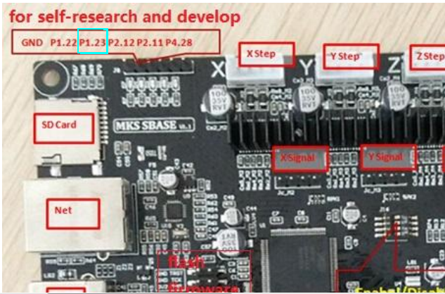

MoUnOrk05 Posté(e) Février 13, 2018 Partager Posté(e) Février 13, 2018 (modifié) Le 11/02/2018 at 19:02, pascal_lb a dit : #temperature_control.hotend2.heater_pin 1.23 # Pin that controls the heater Bonsoir, Et y a pas de quoi @Hervé-34 J'étais en train de scruter les anciens message et je suis tombé là dessus, c'est pourquoi l'utilisation de la broche 1.23 à la place de la broche 2.6 pour l'E2? Dans le config de @pascal_lb Modifié (le) Février 13, 2018 par MoUnOrk05 Lien vers le commentaire Partager sur d’autres sites More sharing options...
Hervé-34 Posté(e) Février 13, 2018 Auteur Partager Posté(e) Février 13, 2018 Bonsoir à tous ! Bonsoir @MoUnOrk05 ! ah d'accord je comprend, en fait on peut attribuer n'importe quel broche à n'importe quel " travail " à condition qu'il n'y ai pas de conflit avec autre chose ! c'est ça ? Merci à toi, Hervé PS; je me suis rendu compte que bizarrement, le fichier config de la carte était " mieux " pris en compte quand on mettait la micro sd directement sur le PC, plutôt que de le faire " à travers la carte ???? Lien vers le commentaire Partager sur d’autres sites More sharing options...
MoUnOrk05 Posté(e) Février 13, 2018 Partager Posté(e) Février 13, 2018 Bin je sais pas trop, cela doit être possible si c'est du signal à recevoir ou de la puissance à transmettre mais là pour une alimentation de résistance chauffante de 40w régulé via un Mosfet je vois pas comment on pourrai passer par cette broche dédié "d'après la notice MKS au développement" ? Lien vers le commentaire Partager sur d’autres sites More sharing options...
