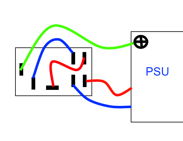

gregg Posté(e) Février 22, 2018 Partager Posté(e) Février 22, 2018 (modifié) salut j aimerai ajouter un interrupteur et une prise type informatique a mon alim de ender2 pour avoir le meme arriere que celui de la cr10. car l alim de l ender 2 se mets en marche quand on branche la prise au mur mais ne s arrete pas quand on eteint l imprimante comment je branche l inter? il me faut un inter avec 6 cosses? car le cable a 3 fils (L N et ground ) j ai des inters au boulot qui n ont que 4 cosses. si je ne branche que les L et N et que je laisse le ground branché a l alim ca marche ou pas ? (c est des inters 220 v d aspirateurs industriels) donc position on/off pour l alim electrique j ai ce qu il faut.un cable d alim de pc et la prise femelle a fixer au PSU de l ender. Modifié (le) Février 22, 2018 par gregg Lien vers le commentaire Partager sur d’autres sites More sharing options...
pascal_lb Posté(e) Février 22, 2018 Partager Posté(e) Février 22, 2018 il y a 24 minutes, gregg a dit : comment je branche l inter? il me faut un inter avec 6 cosses? non un inter 4 cosses suffira, tu coupes juste le L et le N, pour le ground il n'est pas utile de le couper Lien vers le commentaire Partager sur d’autres sites More sharing options...
Yo' Posté(e) Février 22, 2018 Partager Posté(e) Février 22, 2018 il y a 21 minutes, pascal_lb a dit : Pour le ground il n'est pas utile de le couper Je dirai même qu'il est interdit de le couper. C'est un fil qui sert de sécurité. Si l'inter a un défaut et que le contact du fil de terre ne se fait pas, il n'y a plus de terre pour proteger le malheureux qui touchera la bécane en défaut. Lien vers le commentaire Partager sur d’autres sites More sharing options...

gregg Posté(e) Février 22, 2018 Auteur Partager Posté(e) Février 22, 2018 (modifié) c est un truc que j ai envisagé en effet.mais un truc de plus sur le bureau.... je vais faire le branchement avec l inter. le ground je ne le touche pas,le L et N branchée en entree de l inter et deux fils en sortie vers les bornes L et N de l alim. ca devrait aller... Modifié (le) Février 22, 2018 par gregg Lien vers le commentaire Partager sur d’autres sites More sharing options...
rmlc460 Posté(e) Février 22, 2018 Partager Posté(e) Février 22, 2018 Ton schéma, c'est pas qu'il soit faux, mais désolé, il ne veut rien dire. D’où tu sors ce genre de branchement d'interrupteur, et à quoi il ressembler en vrai? Qu'est-ce que ça veut dire, PSU??? Commence par prendre deux photos de l'environnement: une vue de là ou tu voudrais ton interrupteur, puis une autre de l'endroit ou tu branches ton câble secteur. Ensuite, prends une photo de l'intérieur du boitier (là ou arrive le jus. Ensuite seulement on sera en mesure de te faire un schéma correct. Lien vers le commentaire Partager sur d’autres sites More sharing options...

gregg Posté(e) Février 23, 2018 Auteur Partager Posté(e) Février 23, 2018 le schema est bon c est tiré d une prise IEC 320 . le carré de droite c est l alim de l imprimante... celui de gauche c est le boitier IEC 320 qui comprends une prise femelle informatique et un inter 4 broches. ma question etait juste " dois je couper le ground avec les L et N et connecter le tout sur un inter 6 broches ou seulement couper les L et N ,les brancher sur un inter et garder le ground intact directement branché a l alim." pour pouvoir eteindre l alim comme j eteind la ender2 avec un inter. pascal _lb et yo' m ont repondu et je les en remercie... plus besoin d autres renseignements sur ce sujet... Lien vers le commentaire Partager sur d’autres sites More sharing options...
