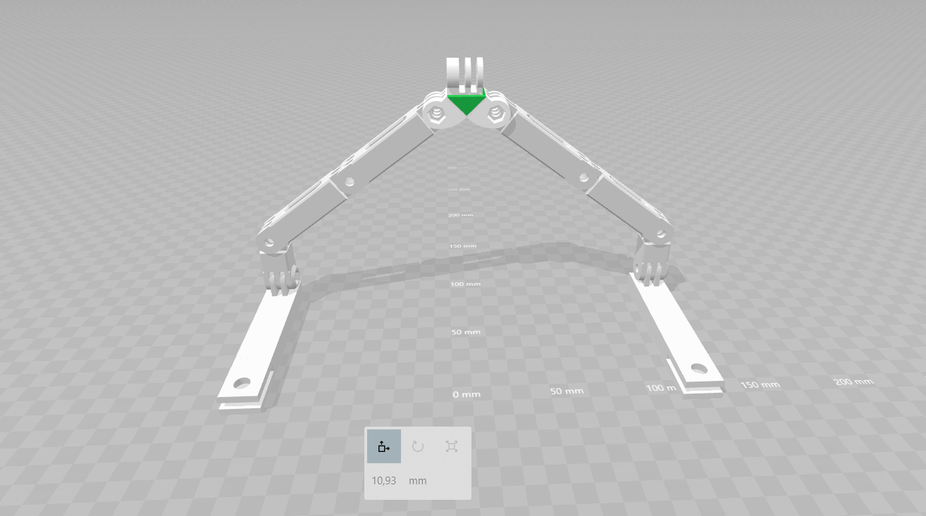

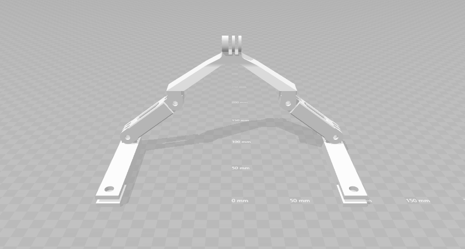

Bosco2509 Posté(e) Avril 13, 2018 Auteur Partager Posté(e) Avril 13, 2018 (modifié) J'avoue : j'ai imprimé un autre support en définitive... qui ne me donne pas satisfaction. J'ai découvert que j'avais des contraintes : Le poids de la Webcam : son poids fait qu'actuellement avec 1 seul bras de fixation, elle penche à droite. Les vibrations : fixé sur le cadre de l'imprimante; cela secoue pas mal, l'autofocus de l'imprimante n'arrête pas de faire la mise au point automatique (pas trouvé dans les réglages le moyen de le désactiver) La hauteur et l'éloignement : la webcam éxige qu'elle soit fixé en position plus haute que le plateau, et à environ 20 centimètres du plateau si je veut voir tout le plateau dans le champ d'action de la caméra. Alors je vais me pencher sérieusement sur la question de concevoir un support avec 2 bras, un système permettant facilement de régler la hauteur, et l'éloignement. Un système modulable... comme sur les fixations de Gopro... avec 2 bras/pieds de maintien, je part sur cette idée... je vais voir si ton remix peut servir de base. Je posterai dès que cela sera fini... Edit de 18h30 : Voilà à peu près l'idée et le concept : Pour allonger les pieds... il suffira simplement d'imprimer des pieds plus longs. Pour la hauteur, imprimer des bras de Gopro plus long, augmentera forcément la hauteur. J'ai pas encore fini... quelques retouches, vérifications, etc... et une impression pour tester le résultat... Edit de 20h00 : Au final... plus il y a d'articulations plus cela offre de possibilités de réglages... alors pourquoi s'arrêter à 5 points d'articulations... Voilà de loin mon préféré : Il offre la possibilité de régler la hauteur en fonction des besoins, simplement en jouant sur les 9 points d'articulations. Constitués en tout et pour tout de 9 pièces... et plus si besoin. Une petite vérification, et je lancerai l'impression... Modifié (le) Avril 13, 2018 par Bosco2509 1 Lien vers le commentaire Partager sur d’autres sites More sharing options...
ShagoY Posté(e) Avril 13, 2018 Partager Posté(e) Avril 13, 2018 (modifié) Wow ! Je trouve souvent que les "makers" ne font pas des trucs facilement imprimable mais ta version a l'air top à ce niveau là par rapport à l'original... Faudrait trouver un système permettant de rallonger les bras ainsi que les pieds et là... on obtiendra la perfection Edit : Et tu peux rajouter un système de maintient pour la nappe de la picam ? genre : https://www.thingiverse.com/thing:2778549 Modifié (le) Avril 13, 2018 par ShagoY Lien vers le commentaire Partager sur d’autres sites More sharing options...
