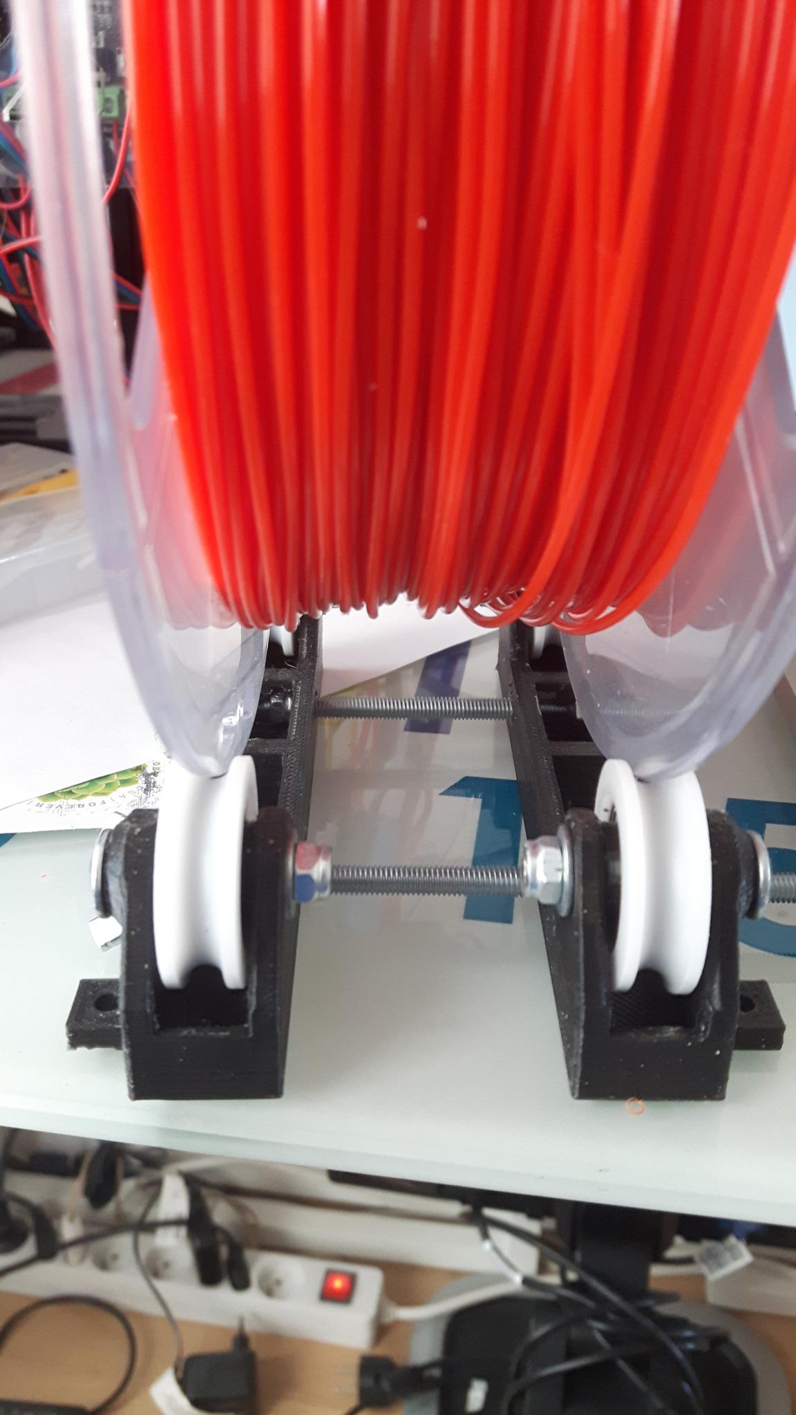

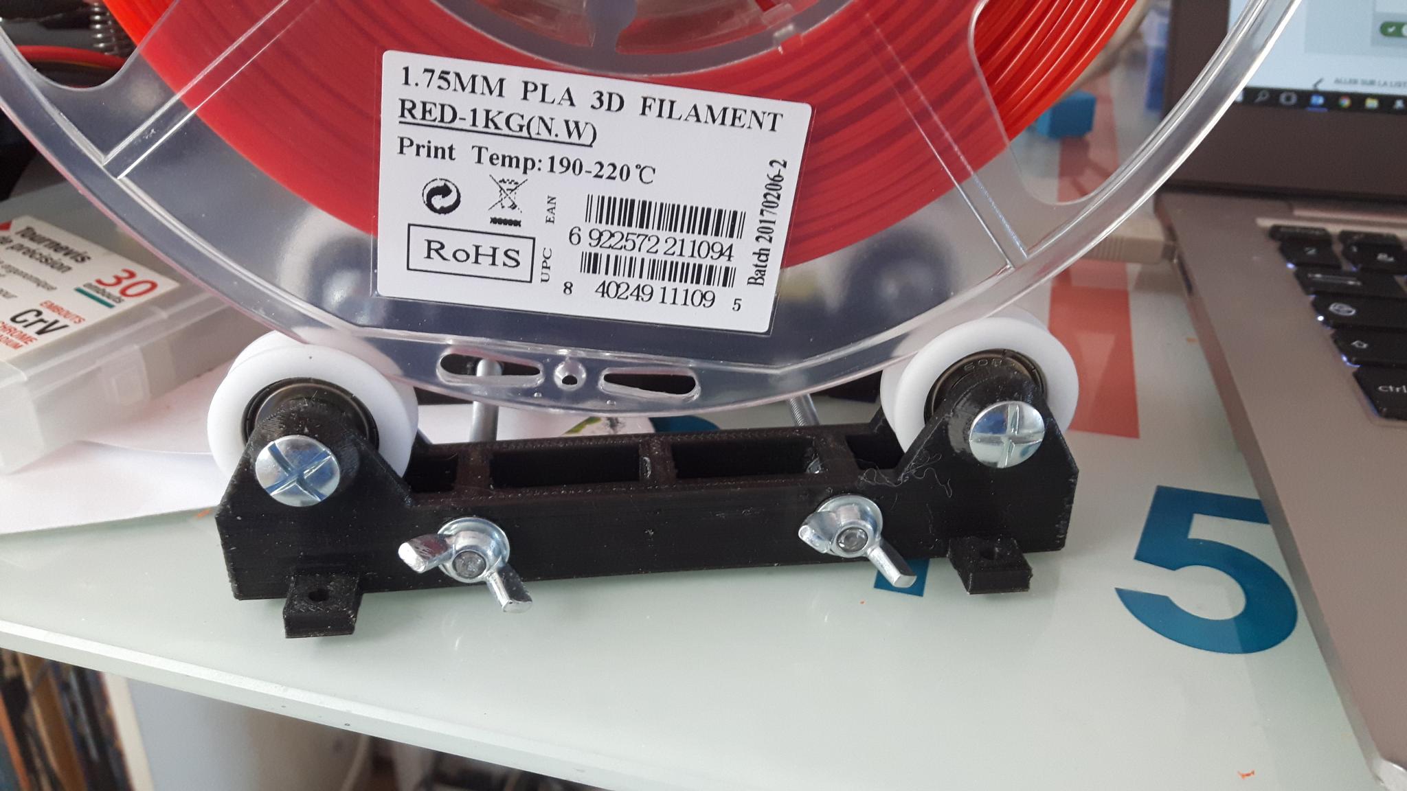

Denis56 Posté(e) Février 25, 2018 Partager Posté(e) Février 25, 2018 Toutes les chances que l'extrudeur soit à nouveau bouché... Tu l'auras sans doute mal remonté. Quand ton imprimante fonctionnera à nouveau, imprime un support de bobines, tu en auras toujours besoin. Voici le mien, à titre d'exemple. 2 pièces imprimées maison, 8 rondellles imprimées, 4 roulettes de placard de chez Aliexpress (environ 2 €) et de la tige filetée de 5. Et comme l'écartement entre les deux corps est réglable, le support accepte les petites comme les grosses bobines. Lien vers le commentaire Partager sur d’autres sites More sharing options...

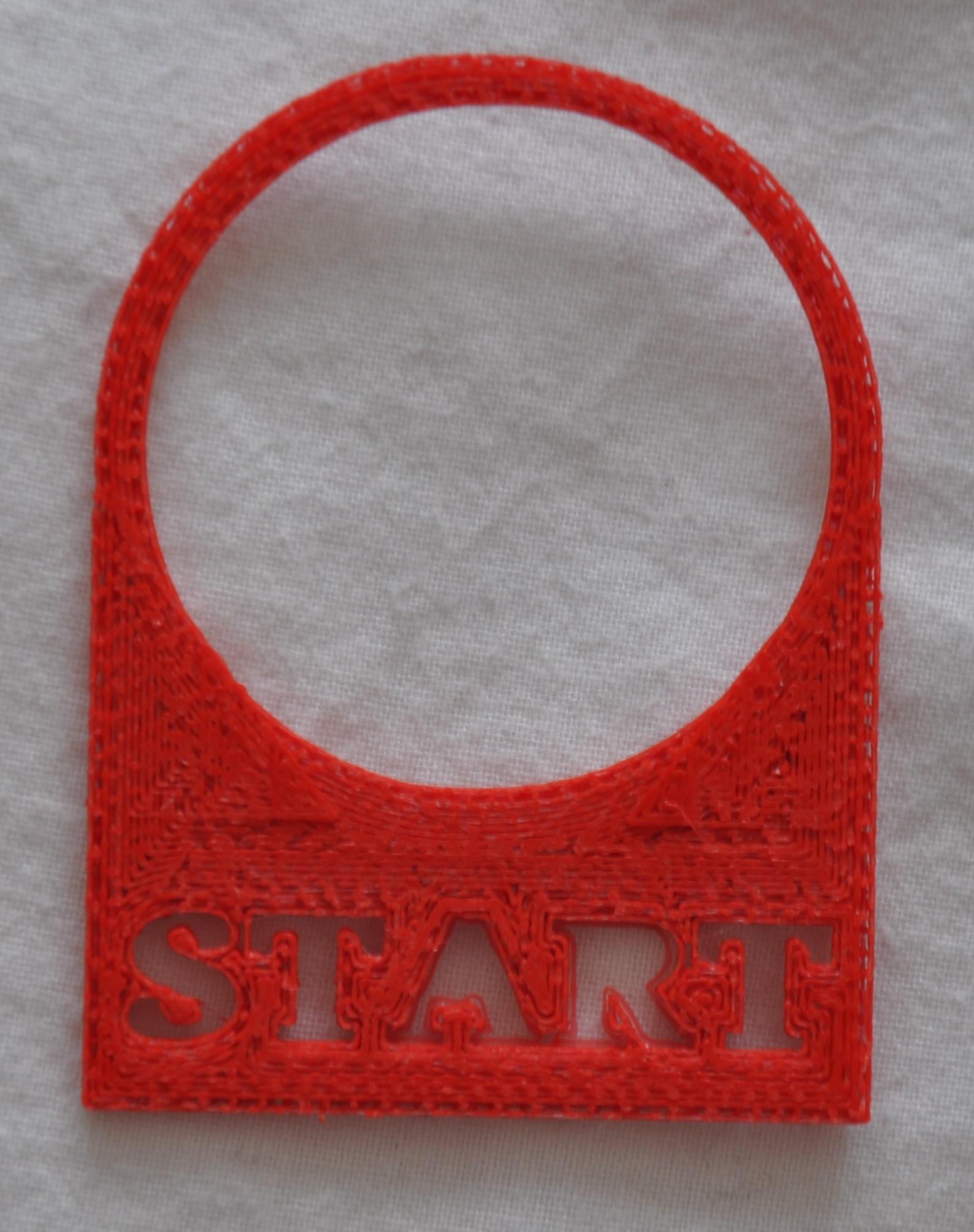

Denis56 Posté(e) Mars 3, 2018 Partager Posté(e) Mars 3, 2018 En pas du tout normal d'avoir de la dentelle comme ça. Je prends pour hypothèse que tes températures sont bonnes (autour de 210 et 60) et que le PLA ne bout pas ! As-tu calibré ton extrudeur ? Regarde sur Youtube, il y a plein de tutos sur comment déterminer la bonne valeur de e-step. Je fais court : pour calibrer l'extrudeur : tu retires le filament de l'imprimante (n'oublie pas qu'il faut que la tête soit chaude pour que le moteur pas à pas se mette en route). Tu sors le tube PTFE du connecteur pneumatique côté moteur pas à pas. Tu remets du filament dans la machine, jusqu'à ce qu'il commence à sortir du connecteur pneumatique. Tu fais une marque au feutre sur le fil au ras du connecteur pneumatique. Tu commandes l'extrusion de 10 cm de fil, tu fais une autre marque et tu mesures combien de fil a été réellement extrudé, disons ici, à titre d'exemple, 6,85 cm au lieu des 10 demandés (il en manque beaucoup ! ). Depuis le display ou dans le firmware, récupère la valeur actuelle du Esteps/mm. Depuis le display : Control -> Motion -> Steps/mm -> Esteps/mm. Par exemple, on lit 398. Ensuite, simple règle de 3 : Esteps nouveau = 398 * (10 / 6,85) = 612,3 Entre la bonne valeur du Esteps/mm par le display. Comme ci-dessus, Control -> Motion -> Steps/mm -> Esteps/mm et tu affiches la nouvelle valeur avec le bouton. Ensuite, tu enregistre le réglage : Control -> Store Settings et tu recommences le test. Marque le filament, extrude 10 cm, mesure et ajuste la valeur si besoin. Retire le filament de l'imprimante et remonte le tube PTFE. Ca devrait marcher... N'oublie pas, ensuite de rentrer la bonne valeur de Esteps dans le firmware sinon elle se perdra si tu dois reflasher ton imprimante. Enfin, dans les réglages de ton trancheur, tu dois avoir un "coefficient multiplicateur d'extrusion", par défaut à 100%. Pour du PLA, le bon réglage se situe en général autour de 95%. A toi de voir ce qui te convient. Voilà, bon week-end. Lien vers le commentaire Partager sur d’autres sites More sharing options...
VinZ3dé Posté(e) Mars 3, 2018 Auteur Partager Posté(e) Mars 3, 2018 Wouaouh merci Denis, quel talent Par contre je ne sais pas si je vais arriver à calibrer tout ça, je ne savais même pas que l'on pouvait demander à extruder une longueur de fil précise... Je vais tester tout ça, même si ça me plait moyen de devoir à nouveau enlever cette salop....e de tube PTFE. Ce qui est bizarre c'est que mon PLA gris (celui qui n'allait pas du tout plus haut dans mon looooong post :-)) fonctionne très bien, c'est ce PLA rouge qui pétouille. Je vais encore tenter de réimprimer la même pièce qu'avant avec mon PLA gris, histoire de voir si c'est pas lié à la qualité du PLA; ensuite je démonterai comme indiqué pour calibrer l'extrudeur. Bon week-end aussi, heureusement qu'il fait mauvais temps j'ai de quoi m'occuper là Lien vers le commentaire Partager sur d’autres sites More sharing options...
