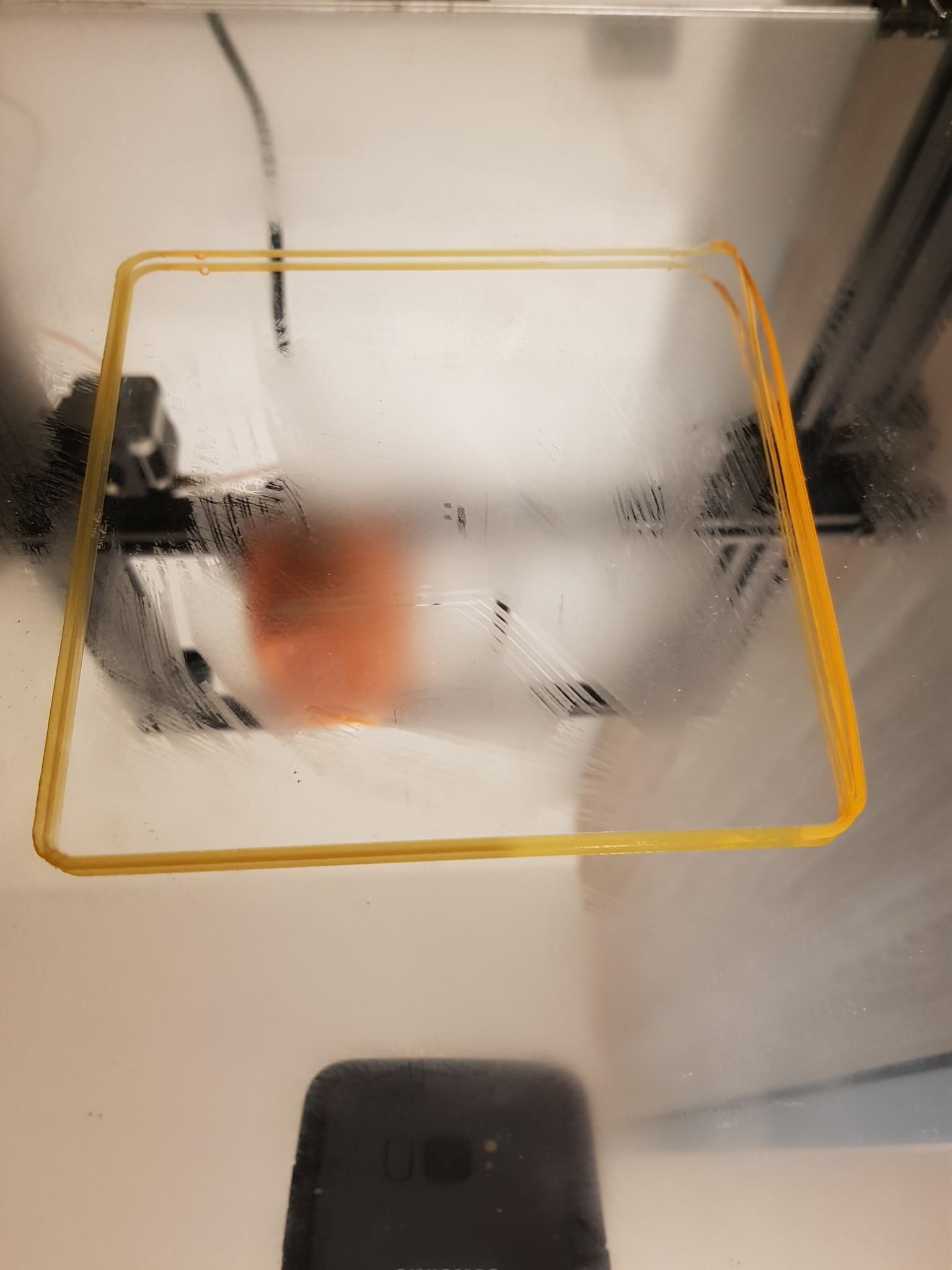

bruno40 Posté(e) Février 23, 2018 Partager Posté(e) Février 23, 2018 (modifié) Voila je viens vers vous car j'ai cherche pendant déjà 2, 3 jours est je trouve pas de solution a mon souci, je vous explique j'ai déjà fait quelque impression jusqu’à la tout allez bien je commence a maîtriser la bête du coup je me lance dans une impression de un groot qui c'est bien passe 40 heures d'impression. Je me dit tiens j'ai deux trois truc a imprime je vais pour lance est la les galères commence en gros quand je lance mon print avec bordure la bordure du cote droit est pas lisse comme les autre est ce décolle apres quelque minutes est j'ai teste de continue pour voir en faite ce cote la est pas lisse. j'ai refait le calibrage de la buse je sais plu combien de fois est toujours le même resultat en esperant que vous pourriez me guide Modifié (le) Février 24, 2018 par bruno40 Lien vers le commentaire Partager sur d’autres sites More sharing options...

bruno40 Posté(e) Février 24, 2018 Auteur Partager Posté(e) Février 24, 2018 (modifié) Voilà ce qui m'arrive depuis le gros print de 40 heures plus rien accroche donc du cote droit j'ai deja refait le level de la buse plusieurs fois est rien ne change Modifié (le) Février 24, 2018 par bruno40 Lien vers le commentaire Partager sur d’autres sites More sharing options...
Yo' Posté(e) Février 24, 2018 Partager Posté(e) Février 24, 2018 Salut, Vérifie le réglage de ton plateau (étape 1) Vérifie que le plateau chauffe des 2 cotés. Lien vers le commentaire Partager sur d’autres sites More sharing options...

rmlc460 Posté(e) Février 24, 2018 Partager Posté(e) Février 24, 2018 Non. Enlève la vitre, nettoie-la dans ton évier, a l'eau savonneuse avec un tampon vert, puis remets-la, refais les niveaux, mets de la laque et retente un coup. Lien vers le commentaire Partager sur d’autres sites More sharing options...

bruno40 Posté(e) Février 24, 2018 Auteur Partager Posté(e) Février 24, 2018 On avance déjà il ce décolle plu mais toujours un truc sur le côté droit Lien vers le commentaire Partager sur d’autres sites More sharing options...
rmlc460 Posté(e) Février 24, 2018 Partager Posté(e) Février 24, 2018 (modifié) Pour info , le réglage du lit se fait en 5 point, mais n'oublie pas qu'il faut toujours le faire 2 fois, car ton dernier réglage a une répercussion sur le premier. Ensuite, s'il faut remonter l'arrière droit, fais un essai en remontant (donc en déserrant d'1/8ème de tour) dès que tu vois que ça merde. Au premier tour de la jupe, on voit si la modif suffit au tour suivant. J'ai mis 3 tours de jupe, et ça aide! Le 1er pour voir, le 2ème pour régler, et le 3ème pour contrôle. Tu as installé un fang: vérifie que la tête, et surtout la buse, ne bouge pas. Tu utilises de la colle ou de la laque? Parce qu'on dirait sur une des photos qu'il n'y en a pas vraiment pareil partout. C'est la raison pour laquelle je préfère la laque. Et si tu pouvais mettre ton imprimante dans ton profil, ce serait bien, plus rapide pour se souvenir de quoi on parle! Modifié (le) Février 24, 2018 par rmlc460 Lien vers le commentaire Partager sur d’autres sites More sharing options...

rmlc460 Posté(e) Février 24, 2018 Partager Posté(e) Février 24, 2018 Le fang, on s'en fout qu'il bouge: d'ailleurs, c'est inévitable s'il est en PLA. Le seul truc qui compte, c'est la buse. D'autant que quand il faut reprendre les serrages, il faut déposer le fang, qui n'est pas sur les mêmes vis. Je dis ça pour info. Pour les réglages, il m'arrive de faire 3 passes, et après je n'y touche plus pendant des semaines. A vrai dire, je n'y touche que quand je démonte. Mais j'ai été obligé de modifier le réglage du fin de course de Z (pour donner plus de latitude pour le monter), car mes ressorts sont très comprimés. Il n'y a que comme ça que ça ne bouge plus. Lien vers le commentaire Partager sur d’autres sites More sharing options...
bruno40 Posté(e) Février 24, 2018 Auteur Partager Posté(e) Février 24, 2018 j'ai fait trois reglages est toujours le soucis du cote droit ou on dire que c'est pas assez écrase je comprend pas Lien vers le commentaire Partager sur d’autres sites More sharing options...

rmlc460 Posté(e) Février 24, 2018 Partager Posté(e) Février 24, 2018 (modifié) Alors vérifie que ton longeron X est bien parallèle au plateau. Ca doit être nickel au dixième près, et à plusieurs hauteurs. Il faut faire l'essai en utilisant le move Z avec les moteurs (pas à la main). Peut être un réglage des galets? un seul est muni d'un excentrique. Vérifie les serrages.Tous. Modifié (le) Février 24, 2018 par rmlc460 Lien vers le commentaire Partager sur d’autres sites More sharing options...
bruno40 Posté(e) Février 24, 2018 Auteur Partager Posté(e) Février 24, 2018 l'excentrique qui est devant cote droit il faut qu'il ait un peu de jeu ou pas ? car j'ai deja verifie le niveaux de z avec les moteur avec un niveau est a plusieurs niveau tout est nickel de ce cote la je vais plus me penche sur les galets du plateau Lien vers le commentaire Partager sur d’autres sites More sharing options...
rmlc460 Posté(e) Février 24, 2018 Partager Posté(e) Février 24, 2018 (modifié) Le jeu... Ben c'est difficile à expliquer. En tous cas, il ne faut pas que ça soit trop serré. Mais un jeu, non. Faut que ce soit au contact. Si le support est bien serré d'équerre avec le profil alu, il n'y a pas d'espace visible à l'oeil nu sur aucunes des 3 roues, mais on peut quand même faire tourner les bandages à la main. Tu vois, c'est délicat... . Et surtout, tu ne peux contrôler le parallélisme qu'avec une pige que tu places sur le plateau, sous le profil. C'est un peu les limites des machines en dessous de 1000€... Ya pas de miracle... Remarque, plus cher, c'est pas toujours mieux non plus... Modifié (le) Février 24, 2018 par rmlc460 Lien vers le commentaire Partager sur d’autres sites More sharing options...

bruno40 Posté(e) Février 25, 2018 Auteur Partager Posté(e) Février 25, 2018 bon j'ai revu donc a niveau du plateau les roues elle sont ni trop serre ni trop lose mais ca continue de me faire demain je vais revoir au niveau des z coupleurs etc mettre tout ca a niveau car un cote merde on dire que un truc est pas de niveau donc si des personne on deja fait ça dit moi comme ca je le fait bien Lien vers le commentaire Partager sur d’autres sites More sharing options...
volavoile Posté(e) Février 25, 2018 Partager Posté(e) Février 25, 2018 Quand tu extrudes ton filament en l'air (en manuel, tête très decollée du lit), ton filament file t'il droit ou de travers? Si de travers=> netoyage ou changement de buse! J'ai changé la buse d'origine par une d'un autre modèle, et c'est mieux! Lien vers le commentaire Partager sur d’autres sites More sharing options...
bruno40 Posté(e) Février 25, 2018 Auteur Partager Posté(e) Février 25, 2018 il sort droit j'ai deja nettoyer la buse car je pense que ca venait de la mais non Lien vers le commentaire Partager sur d’autres sites More sharing options...
