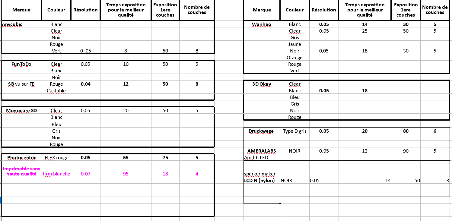

Christ6118. Posté(e) Juin 15, 2018 Partager Posté(e) Juin 15, 2018 (modifié) Voila enfin reçu ma résine clear de cher wanhao commandée le 11 avril.Autant dire que c était rapide mdr... Rendu plutôt correcte mais jaunie très fort je trouve.Si au passage vous en avez des qui restent transparente après uv je suis preneur (avec une plage de réglage si possible). Voici mes petit test car je vois que elle n est pas encore dans le tableau. Désoler pour les photos pas terrible mais je peux vous assurer que en 25 c est nikel. Modifié (le) Juin 15, 2018 par Christ6118. 1 Lien vers le commentaire Partager sur d’autres sites More sharing options...
Ekim Posté(e) Juin 16, 2018 Auteur Partager Posté(e) Juin 16, 2018 Merci de ce retour @Christ6118. tu utilise quel épaisseur de FEP ? 25 d exposition me semble haut par rapport au autre test . tkt sur les photo on bien la difference perso j utilise du 127HD Lien vers le commentaire Partager sur d’autres sites More sharing options...
Christ6118. Posté(e) Juin 16, 2018 Partager Posté(e) Juin 16, 2018 Salut @Ekim. La je suis sur le fep d origine .J ai des 127 hd de stock quand sera venu le moment de le changer je retenterais et referais un retour si tu le souhaite. Lien vers le commentaire Partager sur d’autres sites More sharing options...

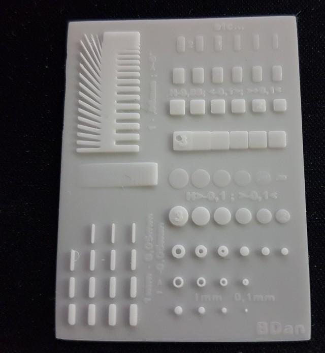

Tatsu-Kan Posté(e) Juin 20, 2018 Partager Posté(e) Juin 20, 2018 Heureux possesseur d'une photon, je me suis inscrit sur ce forum. J'ai acheté de la résine Anycubic Yellow (sur Amazon, nouveau flacon en aluminium), j'obtiens les mêmes résultats que pour celle verte qui était livrée avec l'imprimante. En revanche, je note que la verte avait une odeur bien plus prononcée que la jaune qui ne sent absolument rien. J'ai profité des recommandations de ce forum pour m'acheter 1L de FTD Snow White chez Atome3D, et je note une absence complète d'odeur également pour celle-ci. Je n'ai fait qu'un test d'impression (sans colorant) avec le stl donné en première page de ce topic, et avec les paramètres 0,05 ; 8 ; 1 ; 50 ; 5 j'obtiens le résultat de la photo suivante. Je pense que le meilleur résultat est obtenu avec 10 secondes d'exposition par couche. 3 Lien vers le commentaire Partager sur d’autres sites More sharing options...
Tatsu-Kan Posté(e) Juin 21, 2018 Partager Posté(e) Juin 21, 2018 (modifié) Complément concernant la FunToDo SnowWhite, j'ai tenté d'imprimer plusieurs pièces et j'ai un soucis de rétractation sur la base avec cette résine. L'impressions se passe très bien, le résultat est conforme à ce que j'attendais, sauf que la base se décolle très vite et se déforme, le dessous n'est plus plat. Je vais tester de faire un plus grand nombre de couches de base avec un temps d'exposition plus important pour voir si cela résout mon soucis. Note : Je dispose de la version anodisé de la base, mais j'avais des soucis pour décoller les pièces imprimées avec la résine anycubic (vert et jaune), du coup, je suis un peu surpris de ces difficultés. Modifié (le) Juin 21, 2018 par Tatsu-Kan 1 Lien vers le commentaire Partager sur d’autres sites More sharing options...

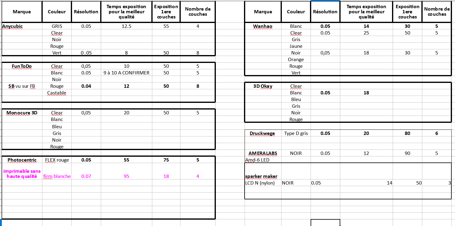

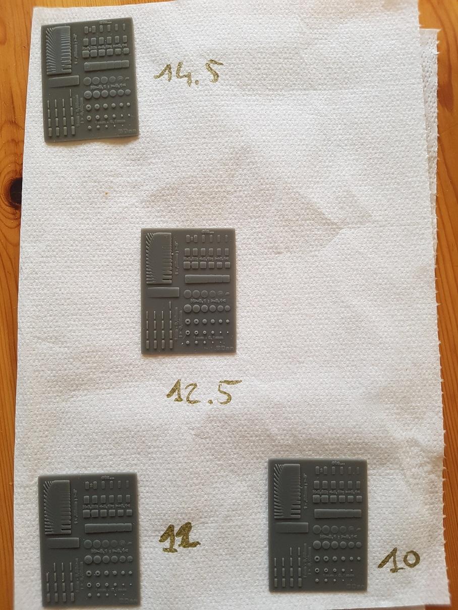

Ekim Posté(e) Juin 21, 2018 Auteur Partager Posté(e) Juin 21, 2018 @Tatsu-Kan ton test montre qu elle est imprimable correctement avec les paramètres 0,05 ; 8 ; 1 ; 50 ; 5 mais en effet il dois manquer & ou sec pour une expo maxi J ai testé la resine la anycubic gris 0.05 /12.5/55/4 Lien vers le commentaire Partager sur d’autres sites More sharing options...
