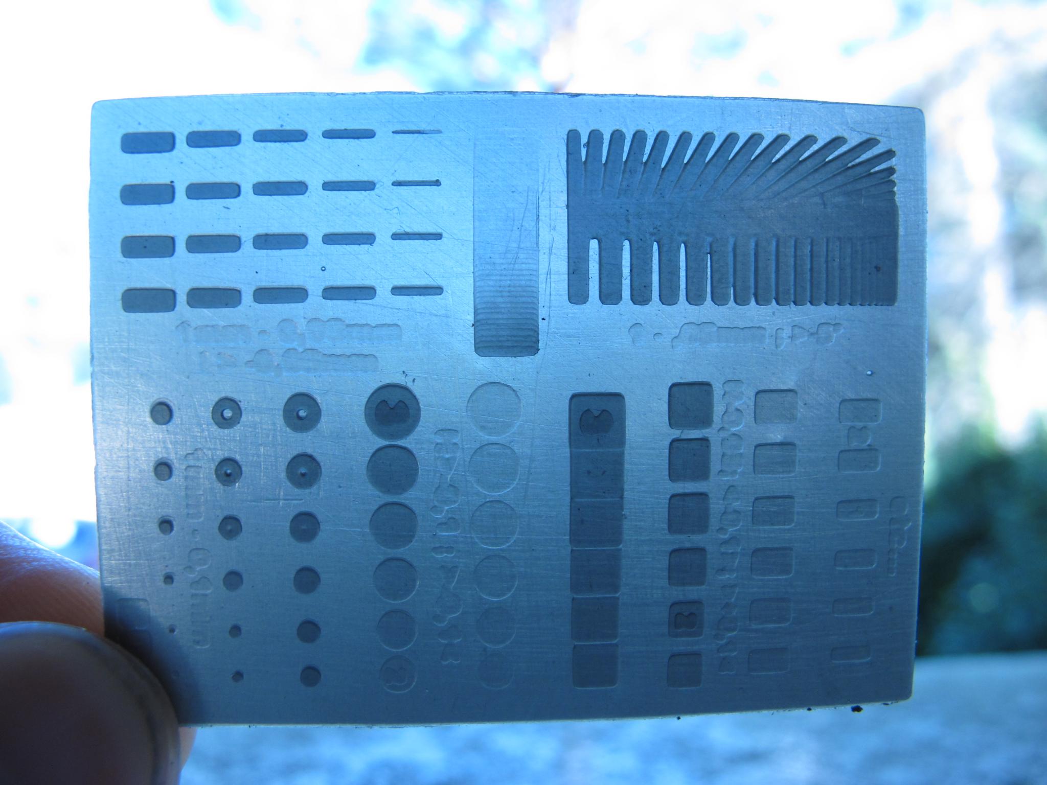

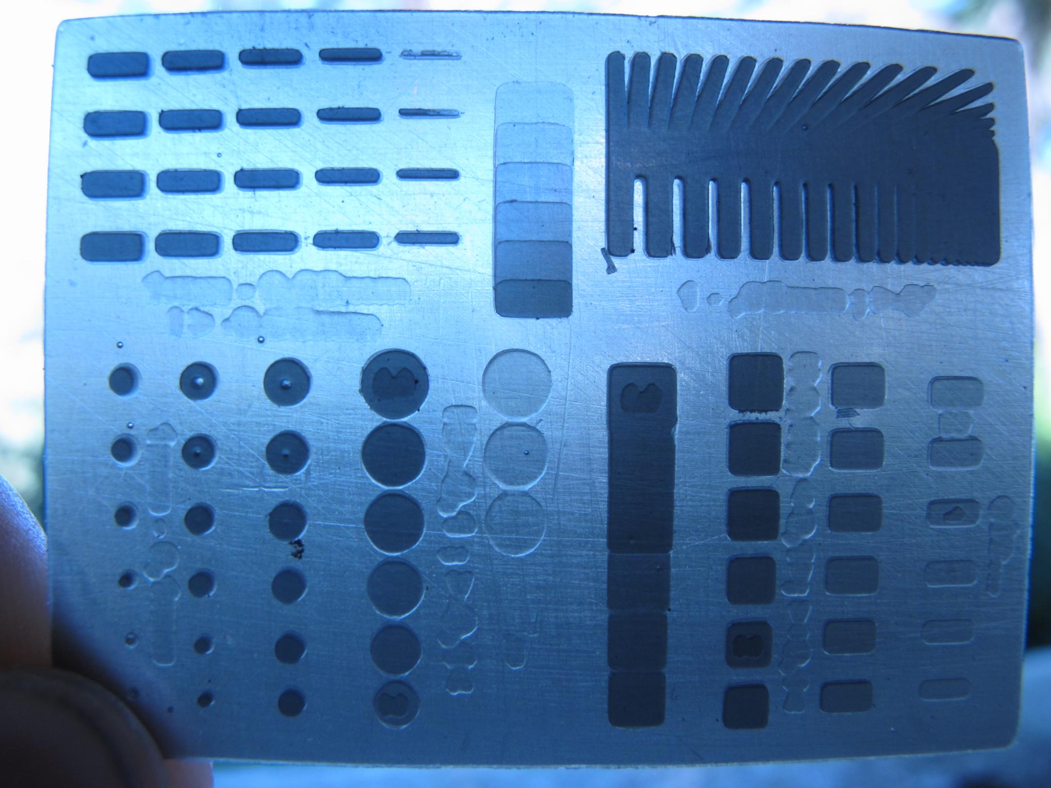

uniz slash +
fun to do industrial blend BLACK
première photo
temps d’exposition 7s
temps d'exposition première couche : 20s    avec 3 couche de base
épaisseur couche 0,15mm
temps off  : 2s
deuxième photo
temps d'exposition 7s
temps d'exposition première couche :20s   avec 3 couche de base
épaisseur couche 0,05mm
temps off : 2s

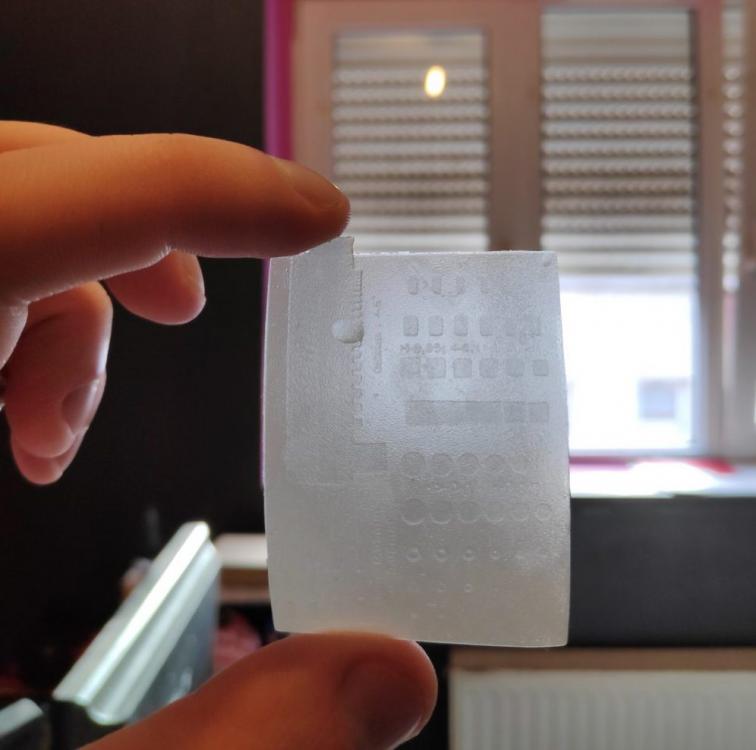

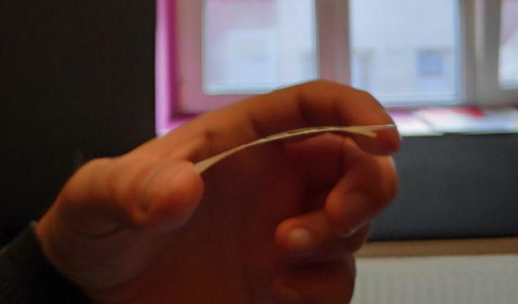

Bonjour à tous !
Ayant récemment acquis une Anycubic Photon, et ayant longuement étudié ce topic, j'ai décidé d'opter pour la FTD White, qui me paraissait plutôt précise, pas transparente (je modélise pour du jeu de figurine, la couleur unie étant toujours plus pratique pour apprécier le rendu final du modèle qu'une version translucide) et présentait l'avantage de ne pas sentir...
J'ai réussi quelques impressions parfaitement clean, mais j'ai quand même encore quelques soucis de réglages car il arrive régulièrement que le modèle adhère au FEP (ce que je pense avoir réglé en refaisant une énième fois le zeroing, cette fois avec la méthode Flint Read, et de modèles qui se décrochent des supports (pas retesté depuis, mais j'ai opté pour des supports plus gros et carrés).
J'ai du coup voulu tester avec le modèle test utilisé ici, et voici le résultat...
Si les détails sont bien présents, le résultat est à peine plus épais qu'un papier bristol, et les reliefs ne dépassent pas 1 ou 2 couches ; on ne les voit que par transparence à la lumière, là où les vôtres semblent bien marqués....
Actuellement, je suis en 0.05 d'épaisseur, pour 14 seconde de temps d'exposition, 3s de off time, 80s d'exposition des couches inférieures pour un total de 9 couches de départ.
Auparavent, je fonctionnais avec les valeurs conseillées dans le doc (0.05, 10, 3, 50, 5).
Au début je pensais à un réglage de z raté, qui aurait trop compacté les premières couches, mais je viens de tirer un modèle plus gros et il est à la bonne hauteur.
Qui plus est, depuis quelques impressions, mes modèles viennent avec des reliquats sur les premières couches, on le voit ici en haut, alors que ce n'était pas le cas avant. Rien de bien handicapant, il suffit de les enlever, mais c'est bizarre tout de même.
L'écran LCD et le fond de la cuve sont pourtant bien propres et nettoyés après chaque impression.
Je ne sais trop que faire... Quelqu'un saurais ce qui peut provoquer cela, et comment tirer le modèle test proprement ?
