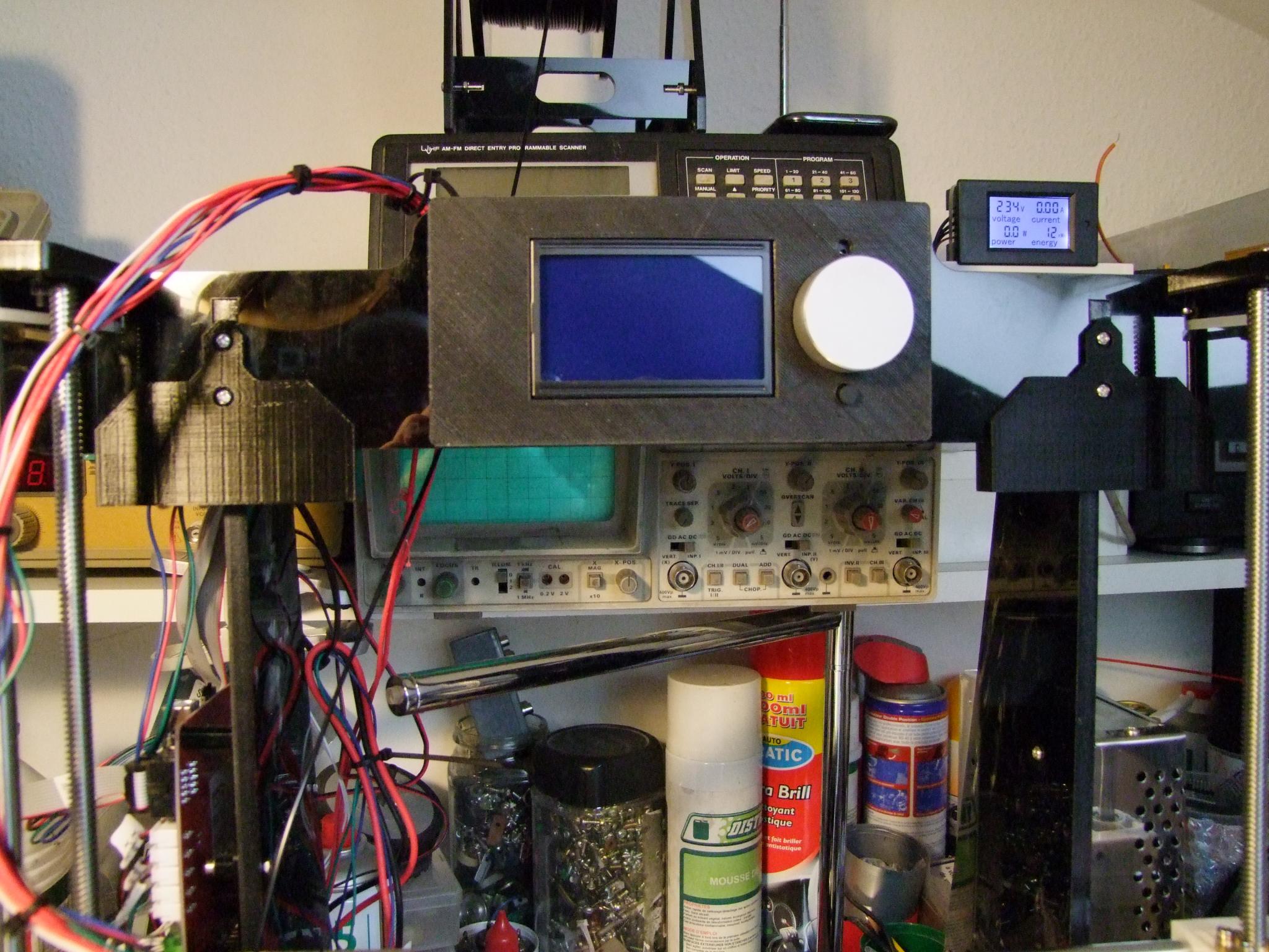

dedefr Posté(e) Février 24, 2018 Partager Posté(e) Février 24, 2018 et ceci sur ma A8 ! Lien vers le commentaire Partager sur d’autres sites More sharing options...

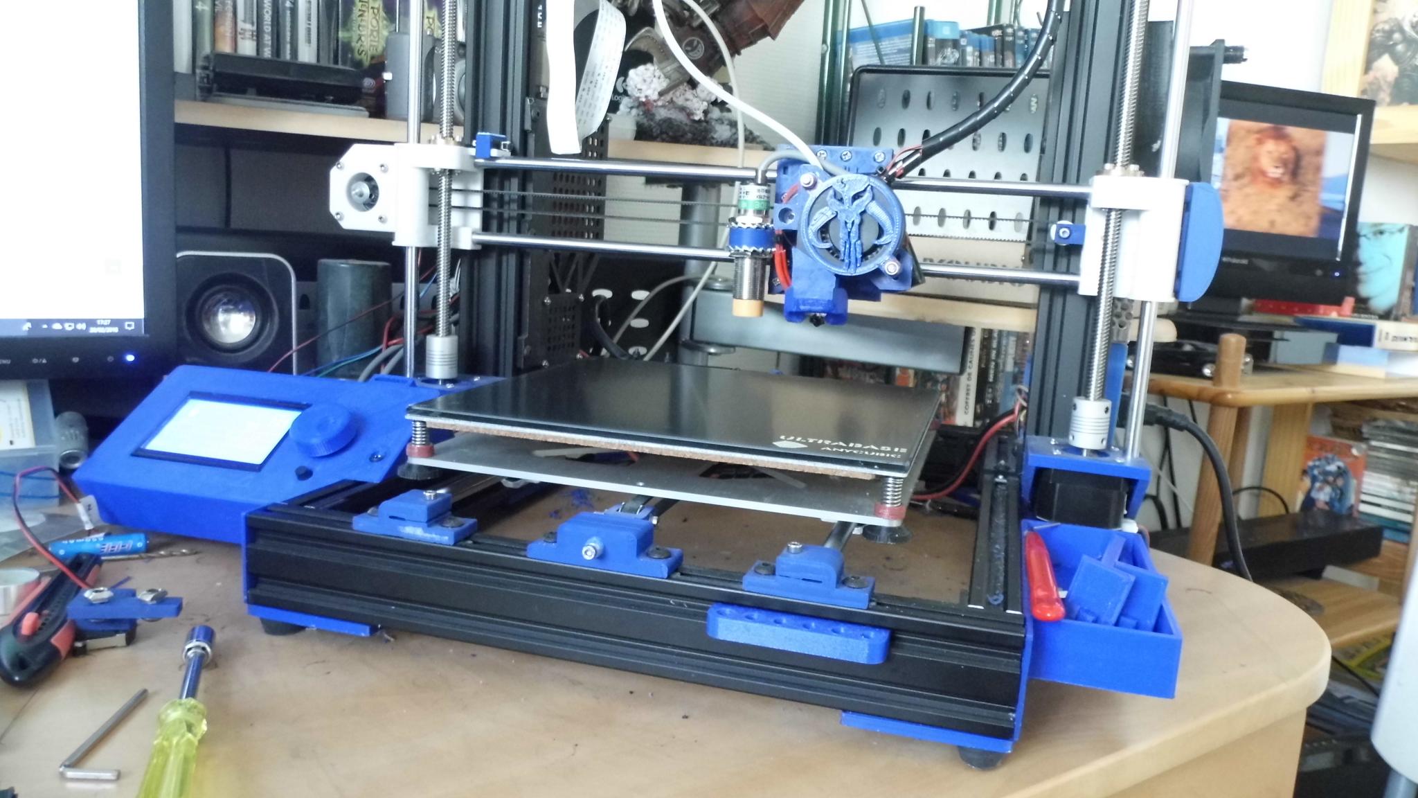

Maeke Posté(e) Février 24, 2018 Partager Posté(e) Février 24, 2018 En fait, l'écran de l'A6 est beaucoup plus agréable que celui d'origine de l'A8, notamment à cause des 5 boutons de mauvaise qualité, et puis, visuellement c'est plus sympa. Lien vers le commentaire Partager sur d’autres sites More sharing options...
