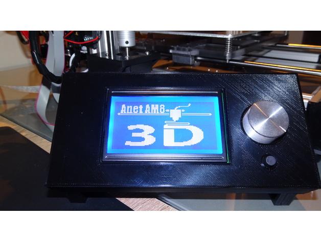

arghuk Posté(e) Mars 9, 2018 Partager Posté(e) Mars 9, 2018 (modifié) Ecran Anet A6 installé sur Anet A8 sur Marlin 1.1.8 sans FLASH OPTIBOOT, nickel, j'ai même mis un bootscreen perso. Modifié (le) Mars 9, 2018 par arghuk 1 Lien vers le commentaire Partager sur d’autres sites More sharing options...
Janpolanton Posté(e) Mars 9, 2018 Partager Posté(e) Mars 9, 2018 il y a 25 minutes, arghuk a dit : Ecran Anet A6 installé sur Anet A8 sur Marlin 1.1.8 sans FLASH OPTIBOOT, nickel, j'ai même mis un bootscreen perso. C'est bien! On pourrait voir des photos et la procédure, ou c'est secret... Lien vers le commentaire Partager sur d’autres sites More sharing options...
Maeke Posté(e) Mars 9, 2018 Partager Posté(e) Mars 9, 2018 (modifié) il y a 15 minutes, Janpolanton a dit : C'est bien! On pourrait voir des photos et la procédure, ou c'est secret... http://community.robo3d.com/index.php?threads/custom-boot-screen-for-marlin-and-full-graphics-lcd.17221/ par contre ça ne marche pas avec l'écran d'origine de la A8. Modifié (le) Mars 9, 2018 par Maeke 1 Lien vers le commentaire Partager sur d’autres sites More sharing options...
arghuk Posté(e) Mars 9, 2018 Partager Posté(e) Mars 9, 2018 https://docs.google.com/document/d/1WL0vmngiRu5Pc4DncJPtxj2xO4xew_d3AjuySBFz0TI/mobilebasic J'ai utilisé ça, et pour les phots je suis en train d'imprimer un support. Lien vers le commentaire Partager sur d’autres sites More sharing options...
Maeke Posté(e) Mars 9, 2018 Partager Posté(e) Mars 9, 2018 Voici celui que j'utilises. 1 Lien vers le commentaire Partager sur d’autres sites More sharing options...

arghuk Posté(e) Mars 10, 2018 Partager Posté(e) Mars 10, 2018 J'ai crié trop fort, j'essais de téléverser Marlin 1.1.8 pour passage au BLTOUCH mais celui-ci échoue "croquis trop gros", je précise que j'ai l'écran de l'Anet A6, mais le téléversement avait fonctionné, c'est avec les modif. pour le BLTOUCH que cela ne fonctionne pas. Merci pour vos retours. Lien vers le commentaire Partager sur d’autres sites More sharing options...
Maeke Posté(e) Mars 10, 2018 Partager Posté(e) Mars 10, 2018 Si tu as un arduino ou un usbasp, essais de passer en bootloader optiboot. Lien vers le commentaire Partager sur d’autres sites More sharing options...
trokie Posté(e) Mars 11, 2018 Auteur Partager Posté(e) Mars 11, 2018 Le 10/03/2018 at 03:36, arghuk a dit : J'ai crié trop fort, j'essais de téléverser Marlin 1.1.8 pour passage au BLTOUCH mais celui-ci échoue "croquis trop gros", je précise que j'ai l'écran de l'Anet A6, mais le téléversement avait fonctionné, c'est avec les modif. pour le BLTOUCH que cela ne fonctionne pas. Merci pour vos retours. j'ai eu le même soucis et je l'ai régler en passant à marlin 1.1.8 fraîchement décompressé et remis mes options en commençant par le bltouch . ensuite oui tu peut aussi passé en optiboot , ce que j'ai fait suite à mon soucis d’écran. Lien vers le commentaire Partager sur d’autres sites More sharing options...
trokie Posté(e) Mars 26, 2018 Auteur Partager Posté(e) Mars 26, 2018 de retours l'attente fut longue mais heureuse , j'ai mis le nouvelle écran en place et bingo , parfaitement fonctionnel . merci à tous pour votre aide 1 Lien vers le commentaire Partager sur d’autres sites More sharing options...
