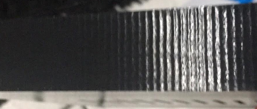

devildant Posté(e) Octobre 3, 2018 Partager Posté(e) Octobre 3, 2018 Hello, je reviens vers vous car je rencontre un problème, étrange, j'ai des stries verticaux sur mes prints surtout sur des formes rectangulaire. j'ai essayé plusieurs chose, changer de courroie, verif l'alignement, tension courroie.... et a un moment on m'as conseillé de changer les vref, j'ai donc diminuer les vref, c'était pire alors j'ai augmenter et la j'en ai beaucoup moins, pourtant j'ai bien suivi la formule : (1.8 / racine (2)) * 8 * 0.1 = 1.01823376491 vref pourtant j'ai de meilleur résultat avec un vref de 1.2 j’avoue ne pas comprendre Lien vers le commentaire Partager sur d’autres sites More sharing options...
devildant Posté(e) Octobre 3, 2018 Partager Posté(e) Octobre 3, 2018 Lien vers le commentaire Partager sur d’autres sites More sharing options...
volavoile Posté(e) Octobre 3, 2018 Partager Posté(e) Octobre 3, 2018 Sur les 2 axes x et y? Lien vers le commentaire Partager sur d’autres sites More sharing options...
devildant Posté(e) Octobre 3, 2018 Partager Posté(e) Octobre 3, 2018 wai ca fait deux semaines que je suis en galère Lien vers le commentaire Partager sur d’autres sites More sharing options...
devildant Posté(e) Octobre 3, 2018 Partager Posté(e) Octobre 3, 2018 ca me fait ça que sur les cubse rectangle et autre. sur les courbes ça va, mais en gros faire une box, ça me donne ces stries verticaux. j'ai changer les roues, j'ai graissé, tendu les axe, détendu les axes, changer de courroie, la j'ai un mieux avec un vref plus élevé mais c'est loin d’être encore ça. j'ai mi des poulie dentelé a la place des poulies lisse... la je sais plus... Lien vers le commentaire Partager sur d’autres sites More sharing options...
