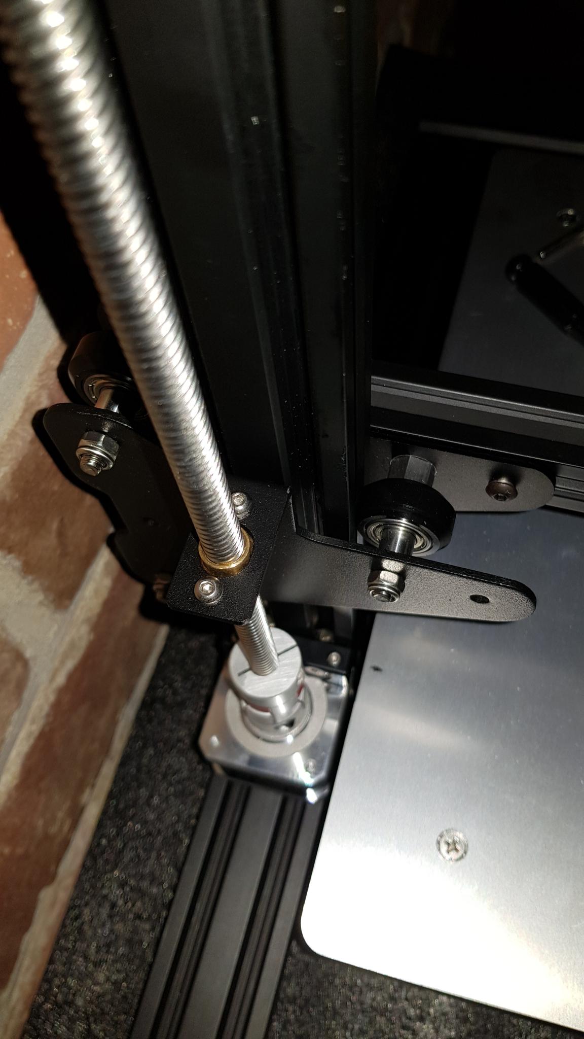

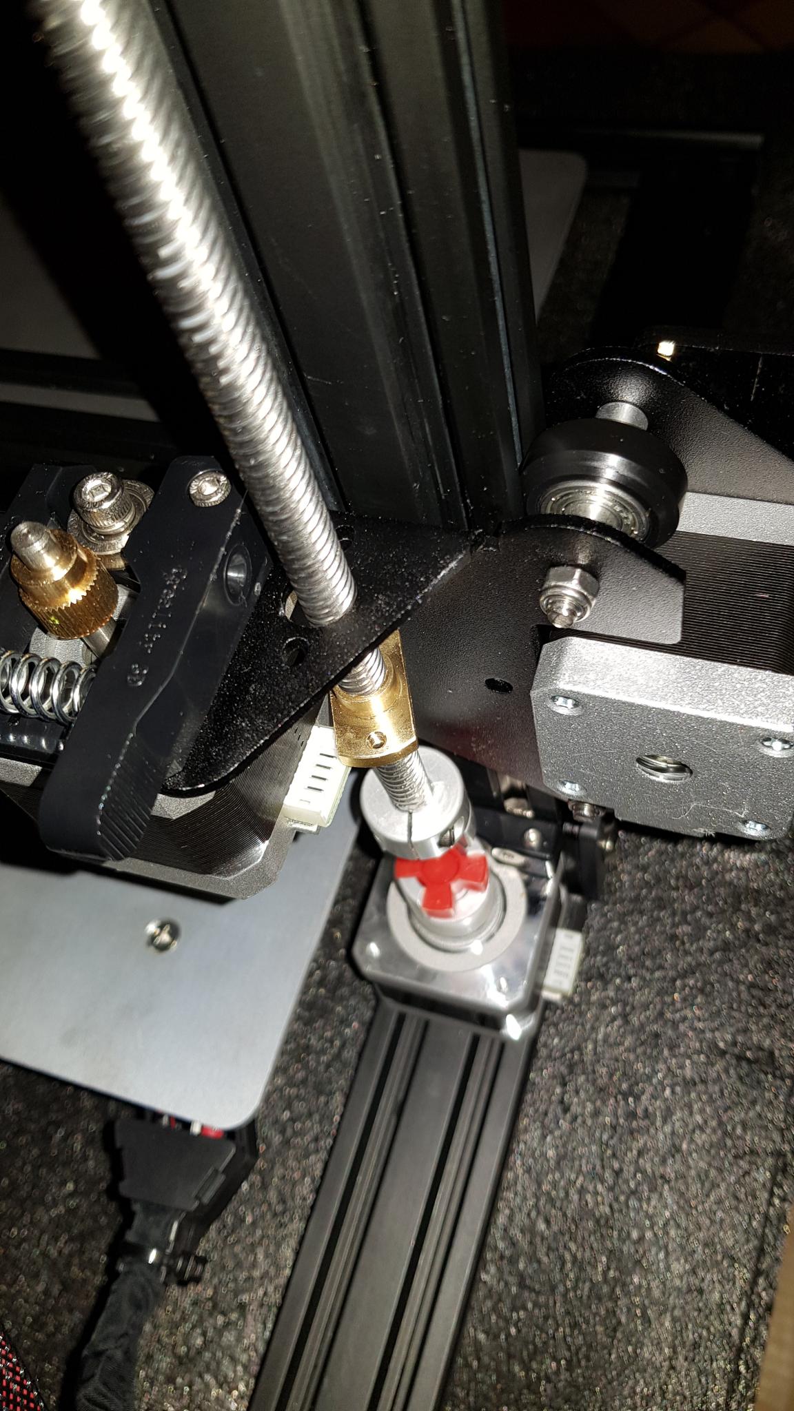

Ludo62 Posté(e) Février 24, 2018 Partager Posté(e) Février 24, 2018 Bonsoir Voici ma première demande. Je suis en cours de montage de ma creality cr-10 s Par contre je remarque que le premier axe tilté est maintenu par une petite pièce par 2 bis par le bas. Par contre sur le deuxième il ne se trouve pas les 2 vis . C'est normal. Par avance merci. Lien vers le commentaire Partager sur d’autres sites More sharing options...
pascal_lb Posté(e) Février 24, 2018 Partager Posté(e) Février 24, 2018 il y a 50 minutes, Ludo62 a dit : C'est normal. je n'ai pas de CR 10, mais il ne me semble que la noix en laiton doit être fixé avec 2 vis comme l'autre coté, sans doute un oubli... Lien vers le commentaire Partager sur d’autres sites More sharing options...
Ludo62 Posté(e) Février 24, 2018 Auteur Partager Posté(e) Février 24, 2018 il y a 24 minutes, pascal_lb a dit : je n'ai pas de CR 10, mais il ne me semble que la noix en laiton doit être fixé avec 2 vis comme l'autre coté, sans doute un oubli... Merci par contre aucune vis de fournied Merci pour la réponse. Lien vers le commentaire Partager sur d’autres sites More sharing options...
pascal_lb Posté(e) Février 24, 2018 Partager Posté(e) Février 24, 2018 à l’instant, Ludo62 a dit : Merci par contre aucune vis de fournied ça doit être des vis M3, si tu veux bricoler un peu sur ta machine, c'est le genre de diamètre qu'il faut avoir sous la main en plusieurs longueurs Lien vers le commentaire Partager sur d’autres sites More sharing options...
Ludo62 Posté(e) Février 24, 2018 Auteur Partager Posté(e) Février 24, 2018 Ok merci pascal Je vais faire ça demain . Cordialement Lien vers le commentaire Partager sur d’autres sites More sharing options...
clucky Posté(e) Février 25, 2018 Partager Posté(e) Février 25, 2018 attention au serrage de ces vis, si trop serrée l'axe bloque la montée de l'axe Z Lien vers le commentaire Partager sur d’autres sites More sharing options...
