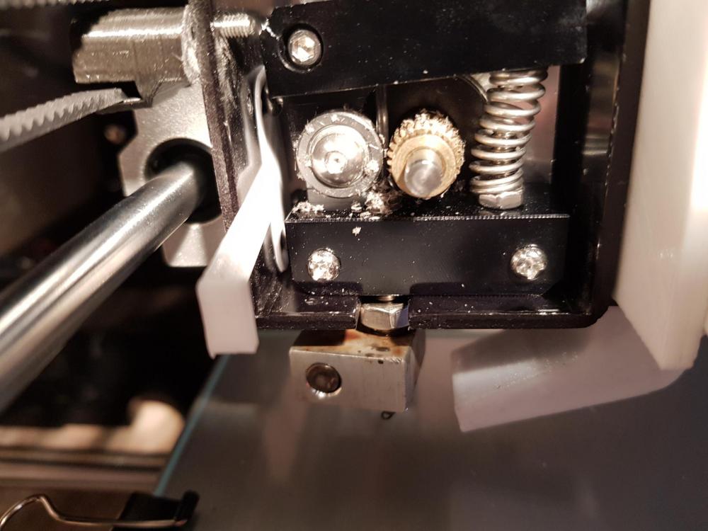

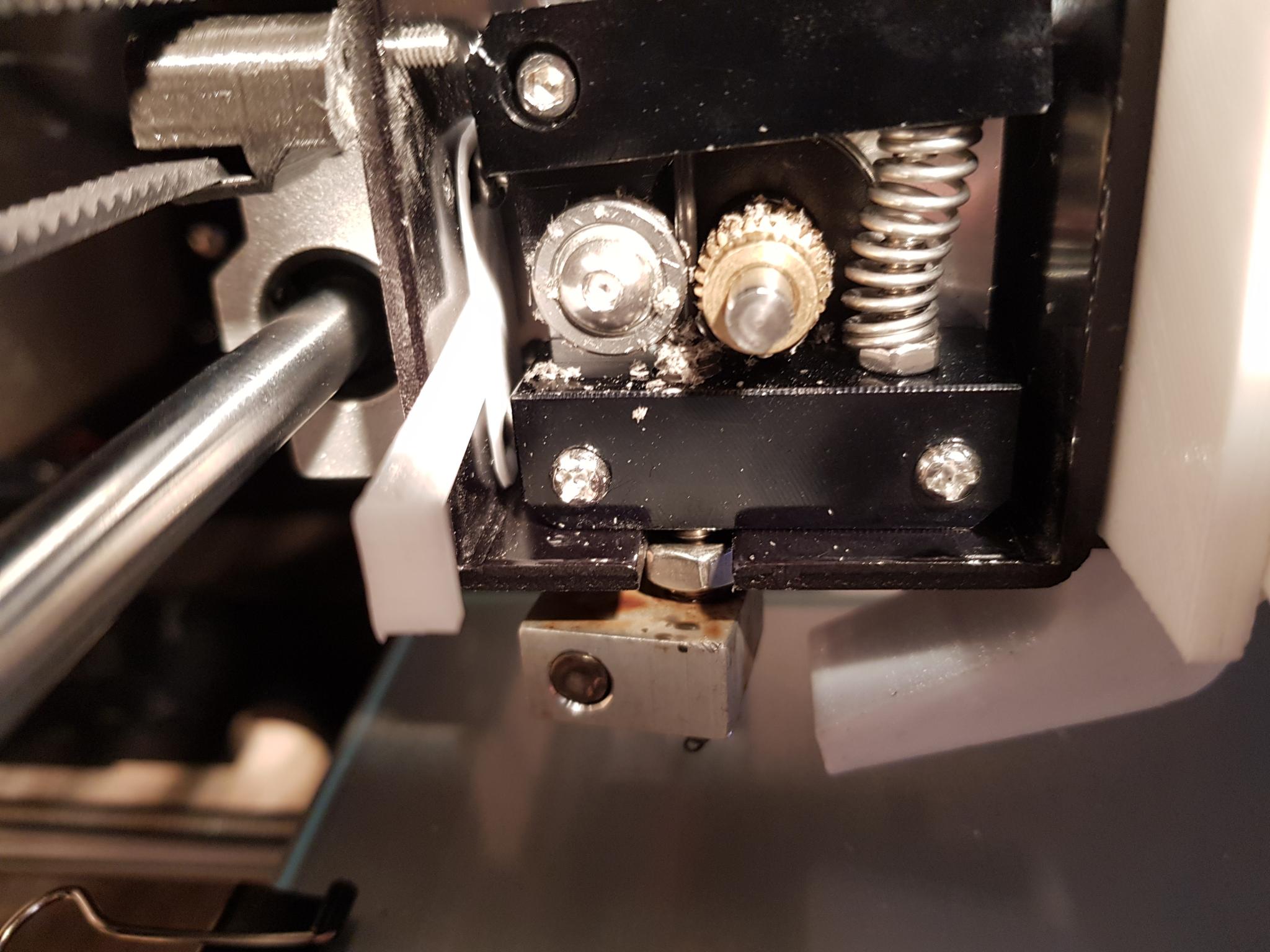

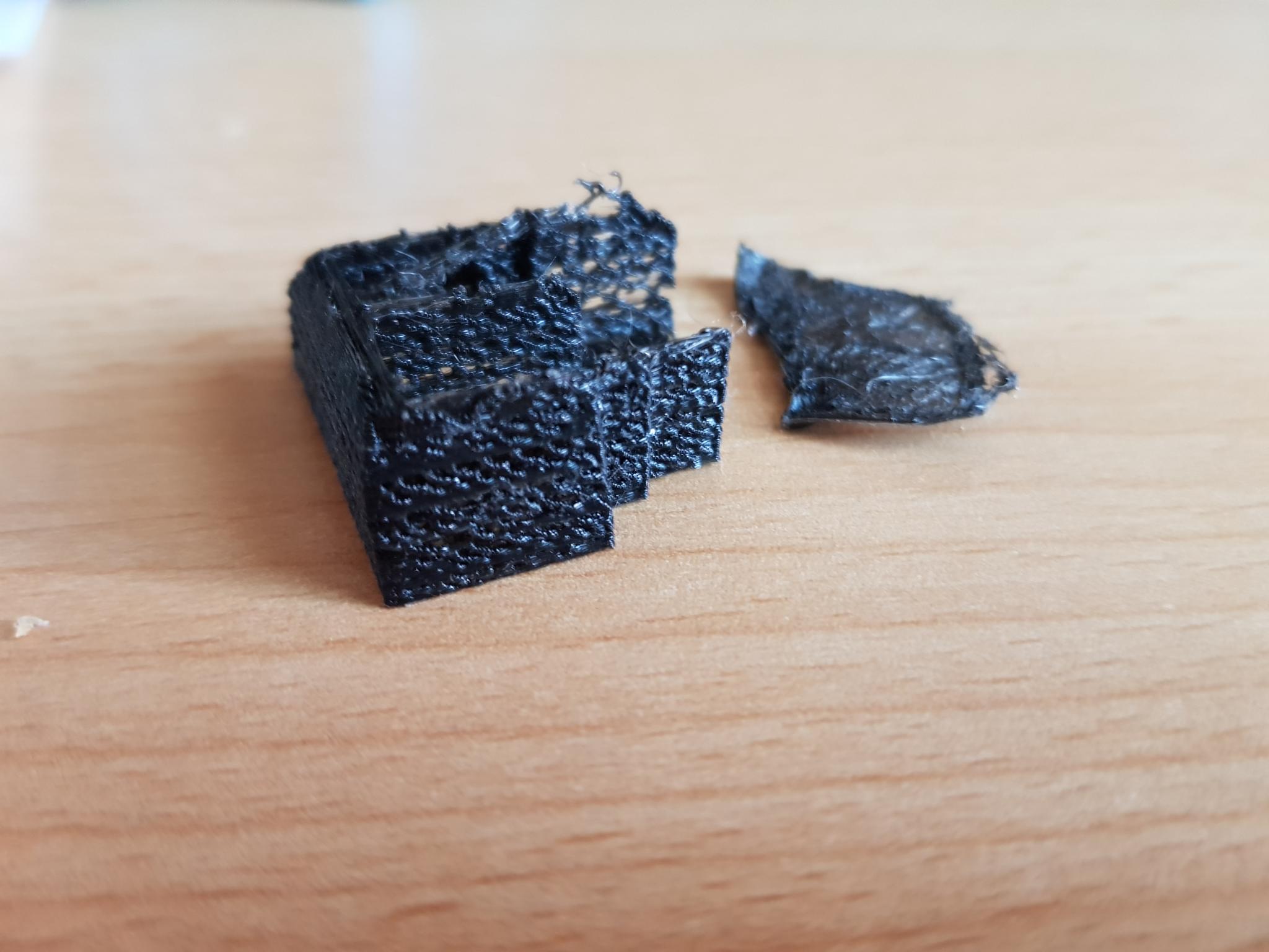

hardy Posté(e) Février 25, 2018 Partager Posté(e) Février 25, 2018 Bonjour, Mes impressions ressemblent à un amalgame de fils. En regardant de près je me suis rendu compte que mon moteur de l'extrudeur tournait dans les 2 sens, c'est normal ça? Merci de me votre aide Lien vers le commentaire Partager sur d’autres sites More sharing options...
keflo Posté(e) Février 25, 2018 Partager Posté(e) Février 25, 2018 Oui, normal il faut retracter le fil lors des déplacements où tu n'imprimes pas. Lien vers le commentaire Partager sur d’autres sites More sharing options...
hardy Posté(e) Février 25, 2018 Auteur Partager Posté(e) Février 25, 2018 Ok par contre j'ai des copeaux blancs au niveau de l'axe de l'extrudeur alors que j'imprime en noir Lien vers le commentaire Partager sur d’autres sites More sharing options...
keflo Posté(e) Février 25, 2018 Partager Posté(e) Février 25, 2018 As-tu essayé de faire un copeau sur ton filament ? Photo ? Lien vers le commentaire Partager sur d’autres sites More sharing options...
hardy Posté(e) Février 25, 2018 Auteur Partager Posté(e) Février 25, 2018 je viens de faire des copeaux, ils sont noirs Hier j'ai du tous démonter car la buses était bouchée Est ce que j'aurais mal remonté quelque chose Lien vers le commentaire Partager sur d’autres sites More sharing options...
Yo' Posté(e) Février 25, 2018 Partager Posté(e) Février 25, 2018 Salut @hardy, As tu des photos ? Pense à renseigner ton profil pour que l'on sache l'imprimante que tu possède. Lien vers le commentaire Partager sur d’autres sites More sharing options...
hardy Posté(e) Février 25, 2018 Auteur Partager Posté(e) Février 25, 2018 voici la photo de la pièce et de l'extrudeur Lien vers le commentaire Partager sur d’autres sites More sharing options...
Kalemth Posté(e) Février 25, 2018 Partager Posté(e) Février 25, 2018 Je ne suis pas un génie, par contre quand je vois un truc comme ça, la première chose qu'il me vient à l'esprit, c'est de nettoyer et tout démonter dans un premier temps et faire un nouveau test peut-être. Lien vers le commentaire Partager sur d’autres sites More sharing options...
Maeke Posté(e) Février 25, 2018 Partager Posté(e) Février 25, 2018 il y a 5 minutes, Kalemth a dit : Je ne suis pas un génie, par contre quand je vois un truc comme ça, la première chose qu'il me vient à l'esprit, c'est de nettoyer et tout démonter dans un premier temps et faire un nouveau test peut-être. Excellent réflexe, c'est en effet la chose à faire, en espérant que les copaux ne viennent pas du teflon. Lien vers le commentaire Partager sur d’autres sites More sharing options...
hardy Posté(e) Février 25, 2018 Auteur Partager Posté(e) Février 25, 2018 j'ai reréglé le niveau du plateau et ca à l'air mieux Plateau trop prés de la buse Lien vers le commentaire Partager sur d’autres sites More sharing options...
hardy Posté(e) Février 25, 2018 Auteur Partager Posté(e) Février 25, 2018 par précaution j'ai commandé un ensemble buse Lien vers le commentaire Partager sur d’autres sites More sharing options...
