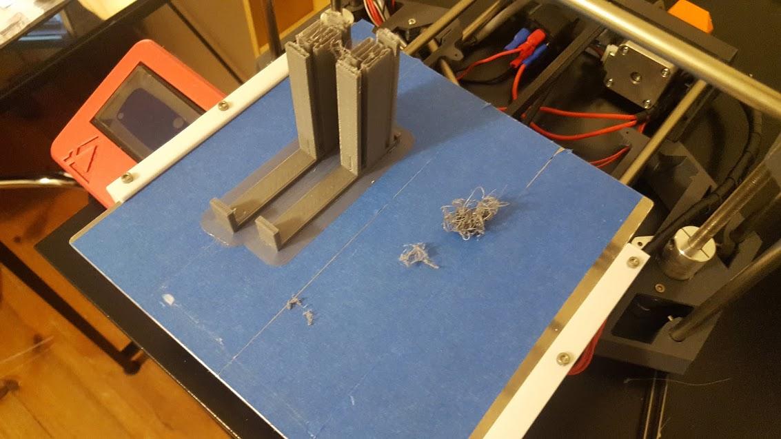

LEJEAN Posté(e) Février 25, 2018 Partager Posté(e) Février 25, 2018 Bonjour, En cours d'impression,ma pièces est recouverte de filaments fins en surface. la couche précédente est irrégulière voir arrachée. A votre avis qu’elle est la cause? Merci. JL Lien vers le commentaire Partager sur d’autres sites More sharing options...
Philippe Chaumont Posté(e) Février 25, 2018 Partager Posté(e) Février 25, 2018 (modifié) Bonjour, Sans connaître le modèle d'imprimante, la matière plastique utilisée, les températures, le trancheur, et d'autres choses qui ne me viennent pas encore à l'esprit mais ça va pas tarder, c'est difficile de te répondre Une photo pourrait également aider Philippe Modifié (le) Février 25, 2018 par Philippe Chaumont Lien vers le commentaire Partager sur d’autres sites More sharing options...

LEJEAN Posté(e) Février 25, 2018 Auteur Partager Posté(e) Février 25, 2018 Bonsoir, l'imprimante c'est une Dagoma discoeasy, le filament s'est du SKM; utilisation: 210°C. j'utilise Cura 3.2.0. merci. Jean Louis Lien vers le commentaire Partager sur d’autres sites More sharing options...
pascal_lb Posté(e) Février 25, 2018 Partager Posté(e) Février 25, 2018 il y a 3 minutes, LEJEAN a dit : l'imprimante c'est une Dagoma discoeasy ajoute le dans ton profil comme ça tu n'auras pas besoin de le redire concernant ton problème, soit tu es un peu chaud en température, ou tu as un débit trop important, donc fait un test en diminuant le flow de 5% ou 10% Lien vers le commentaire Partager sur d’autres sites More sharing options...

LEJEAN Posté(e) Mars 7, 2018 Auteur Partager Posté(e) Mars 7, 2018 Bonsoir, je reviens sur mon problème j'ai effectué la baisse du flux mais le probleme persiste. voila ce qu'il se passe. si vous pouvez m"expliquer la cause. merci JL. Lien vers le commentaire Partager sur d’autres sites More sharing options...
pascal_lb Posté(e) Mars 7, 2018 Partager Posté(e) Mars 7, 2018 Il y a 2 heures, LEJEAN a dit : si vous pouvez m"expliquer la cause. ben le problème c'est que tu ne nous dis pas grand chose... Je me demande si ta tète d'extrusion ne se bouche pas, est ce que tu entends un bruit au moment ou ça se fait genre clac clac clac .... Modération : Dans la foulé je déplace ton post dans la section Dagoma Lien vers le commentaire Partager sur d’autres sites More sharing options...
LEJEAN Posté(e) Mars 8, 2018 Auteur Partager Posté(e) Mars 8, 2018 Bonjour, Effectivement je n'ai pas tous les réflexes dans les informations. Mais oui l'extrudeur à tendance à claquer, puis la buse se bouche. Même en réduisant la vitesse ou le flux lors de l'impression rien ne change. cdlt. JL Lien vers le commentaire Partager sur d’autres sites More sharing options...
Invité Posté(e) Mars 8, 2018 Partager Posté(e) Mars 8, 2018 manque de la tension ( voltage ) sur ton extrudeur Lien vers le commentaire Partager sur d’autres sites More sharing options...
LEJEAN Posté(e) Mars 8, 2018 Auteur Partager Posté(e) Mars 8, 2018 Bonjour, Merci pour vos réponses, c'est un pla standard de chez SKM. J'ai d'autres fils d'autres marques. Je n'ai pas ce phénomène. Bizarre. JL. Lien vers le commentaire Partager sur d’autres sites More sharing options...
