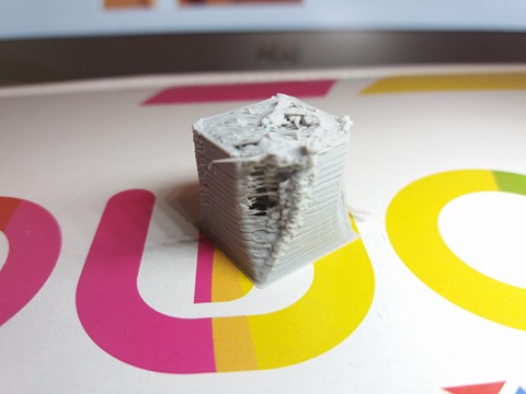

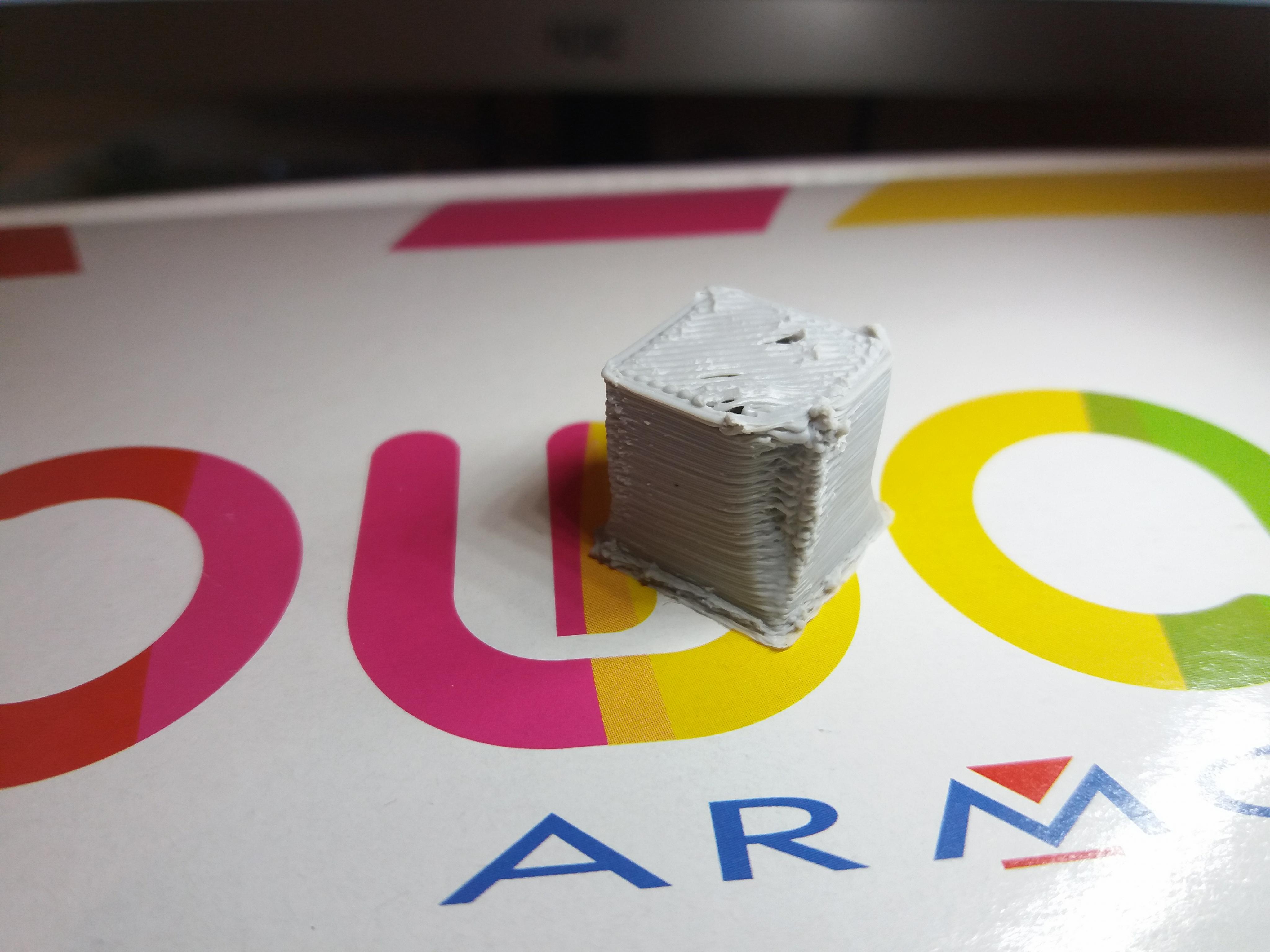

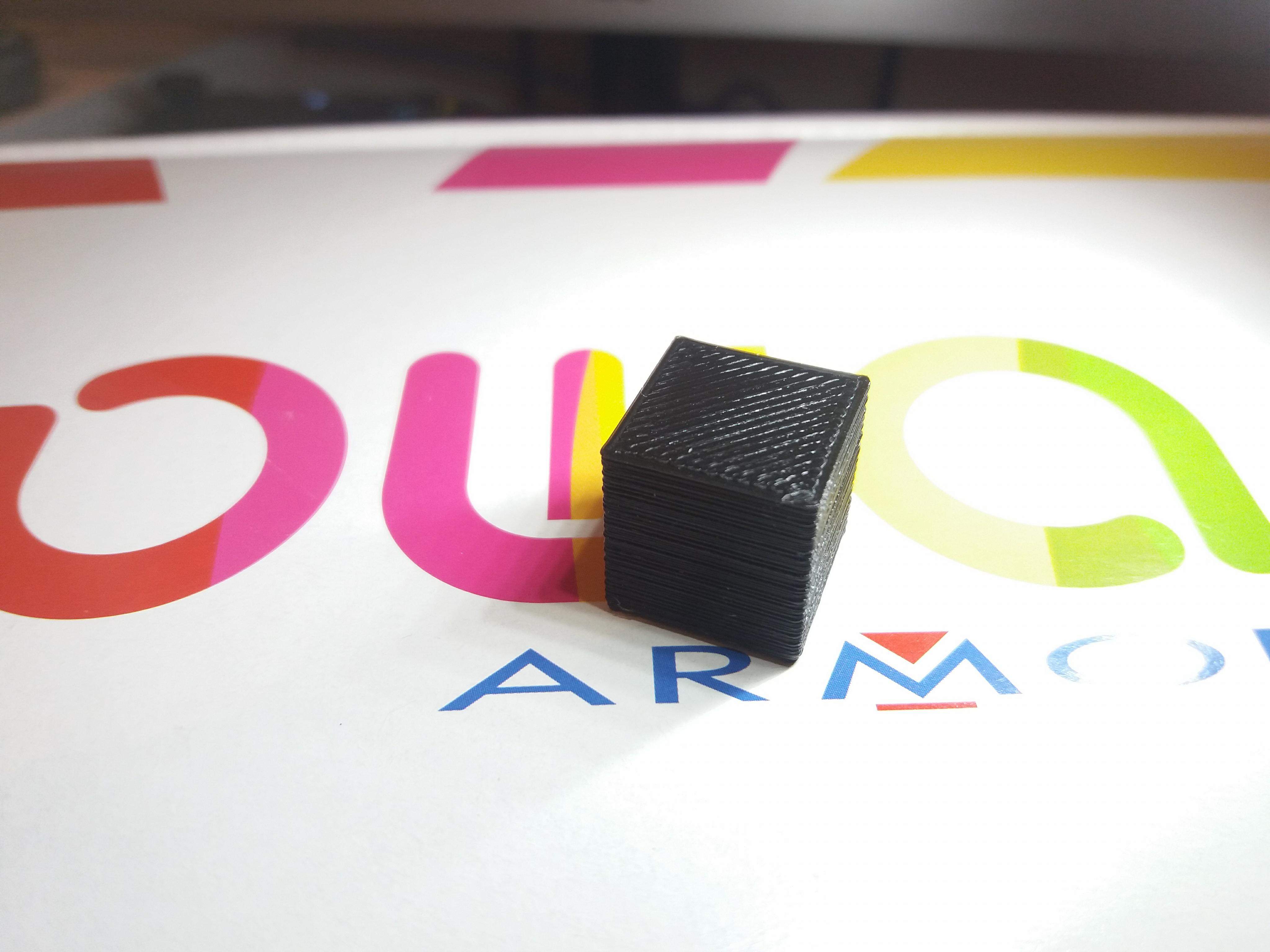

Marlouu Posté(e) Février 25, 2018 Partager Posté(e) Février 25, 2018 Bonsoir a tous, j'ai vu quelques vidéos a propos de ce filaments qui promet des propriétés proche de l'ABS tout en ayant beaucoup moins de contraintes a l'impression, j'ai donc commander une bobine de 750gr de gris. Il est dit que ce filament doit être imprimer avec une température de buse comprise entre 200 et 260°c et le plateau entre 60 et 100°c. après quelques tests j'avoue être un peu désorienter quant a mes résultats... Voici un cube imprimé en PLA, pas parfait mais sa me conviens : et voici mes premiers tests en PS... : J'imprime le PS à 240°c pour la buse et 90°c pour le plateau à une vitesse de 40mm/s par couches de 0.2mm Si quelqu'un sait par ou je peut me diriger pour améliorer ça, je suis preneur Merci par avance et bonne soirée a tous. Lien vers le commentaire Partager sur d’autres sites More sharing options...
pascal_lb Posté(e) Février 25, 2018 Partager Posté(e) Février 25, 2018 il y a 7 minutes, Marlouu a dit : J'imprime le PS à 240°c pour la buse à ta place je ferai un test en baissant progressivement ta température en partant de 240° jusqu'à 200°, ça te permettra devoir à quelle température ça marche le mieux Lien vers le commentaire Partager sur d’autres sites More sharing options...

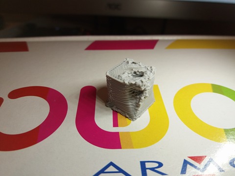

Marlouu Posté(e) Février 26, 2018 Auteur Partager Posté(e) Février 26, 2018 Bonjour, merci pour vos réponses, voici un essai avec la buse a 210°c et le plateau a 60°c je seche complet... Lien vers le commentaire Partager sur d’autres sites More sharing options...
ScotchE67 Posté(e) Février 26, 2018 Partager Posté(e) Février 26, 2018 Je pense que l'impression d'une tour de chauffe sera une bonne étape dans ta recherche de solutions. Lien vers le commentaire Partager sur d’autres sites More sharing options...
Marlouu Posté(e) Février 26, 2018 Auteur Partager Posté(e) Février 26, 2018 il y a 2 minutes, ScotchE67 a dit : Je pense que l'impression d'une tour de chauffe sera une bonne étape dans ta recherche de solutions. je serais ravie de pouvoir le faire mais je n'ai jamais trop saisi l'histoire des gcodes a mettre pour modifier la temperature au fur et a mesure de l'impression, un tuto peut etre ? Lien vers le commentaire Partager sur d’autres sites More sharing options...
Marlouu Posté(e) Février 26, 2018 Auteur Partager Posté(e) Février 26, 2018 j'ai trouver un tuto, j'essai ça 1 Lien vers le commentaire Partager sur d’autres sites More sharing options...

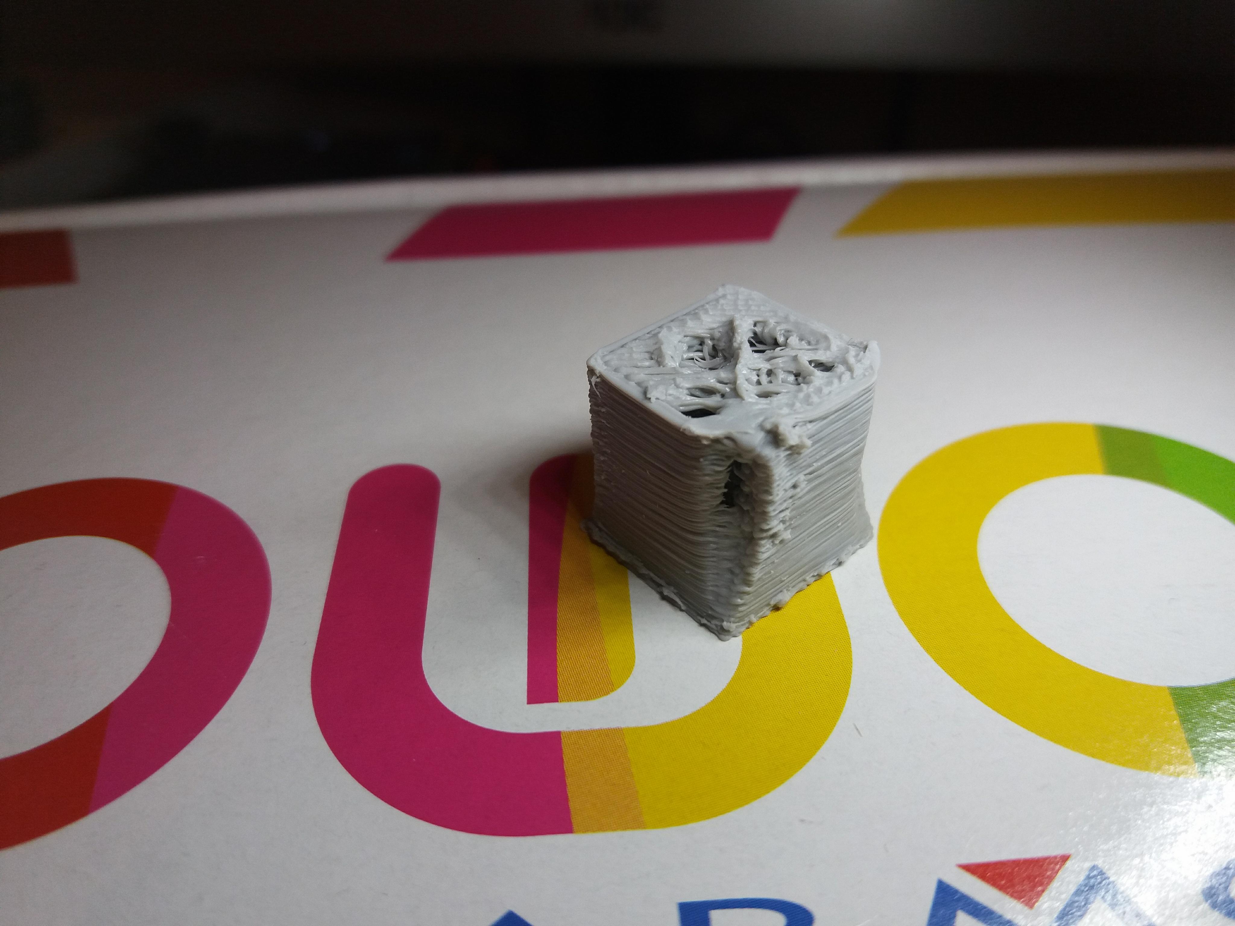

Marlouu Posté(e) Février 26, 2018 Auteur Partager Posté(e) Février 26, 2018 Il y a 3 heures, nono30 a dit : bonjour, tu as clairement un problème d'extrusion, il te faut reprendre le réglage de ta machine (quel modèle d'ailleurs ) avec un pla standard Salut, avec le PLA standard, RAS c'est tip top Ma bécane c'etait une CTC I3 a la base que j'ai migrer sur un chassi Itopie et j'ai mis une tete E3D v6 avec extruder L3k Lien vers le commentaire Partager sur d’autres sites More sharing options...
