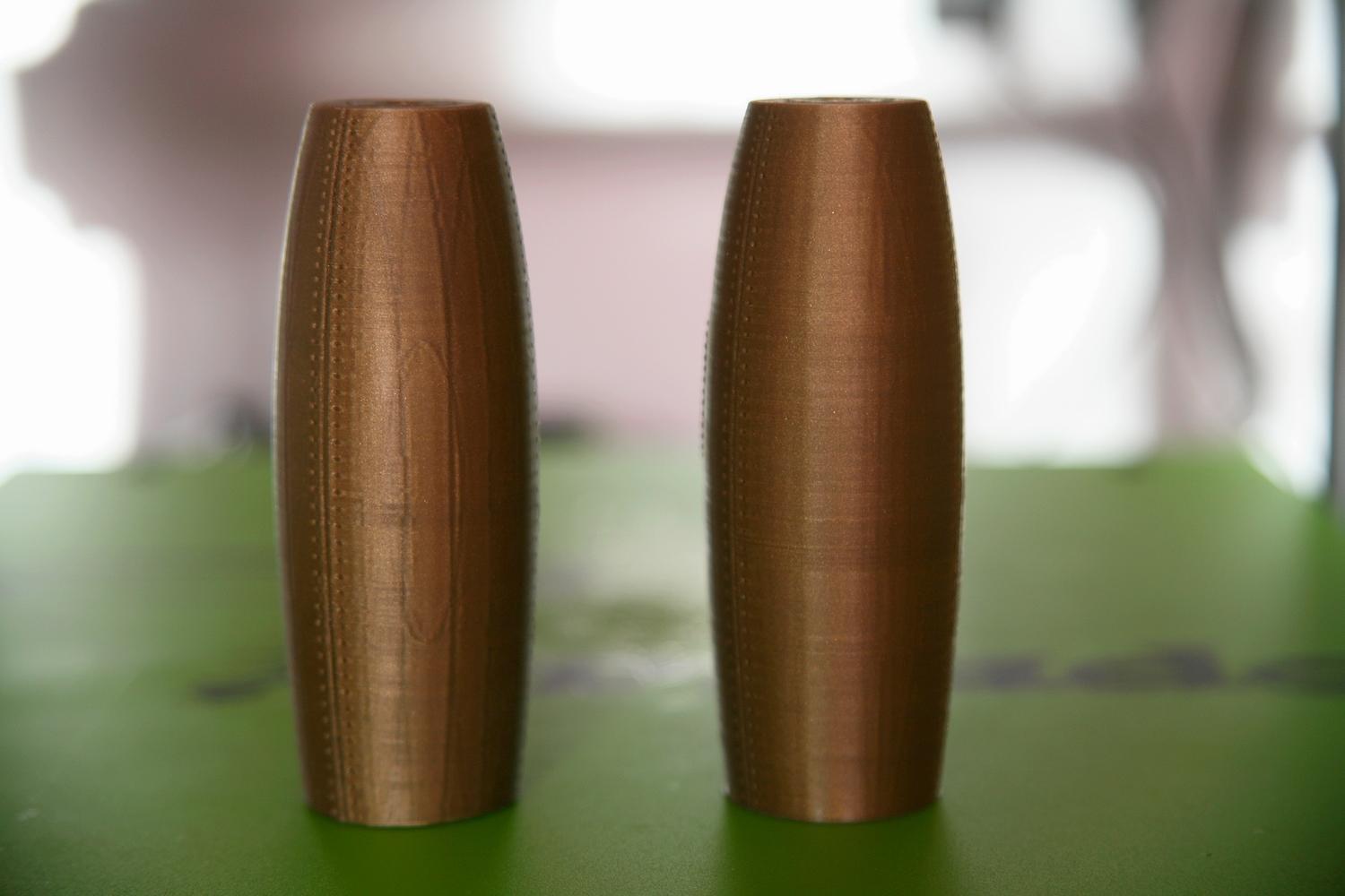

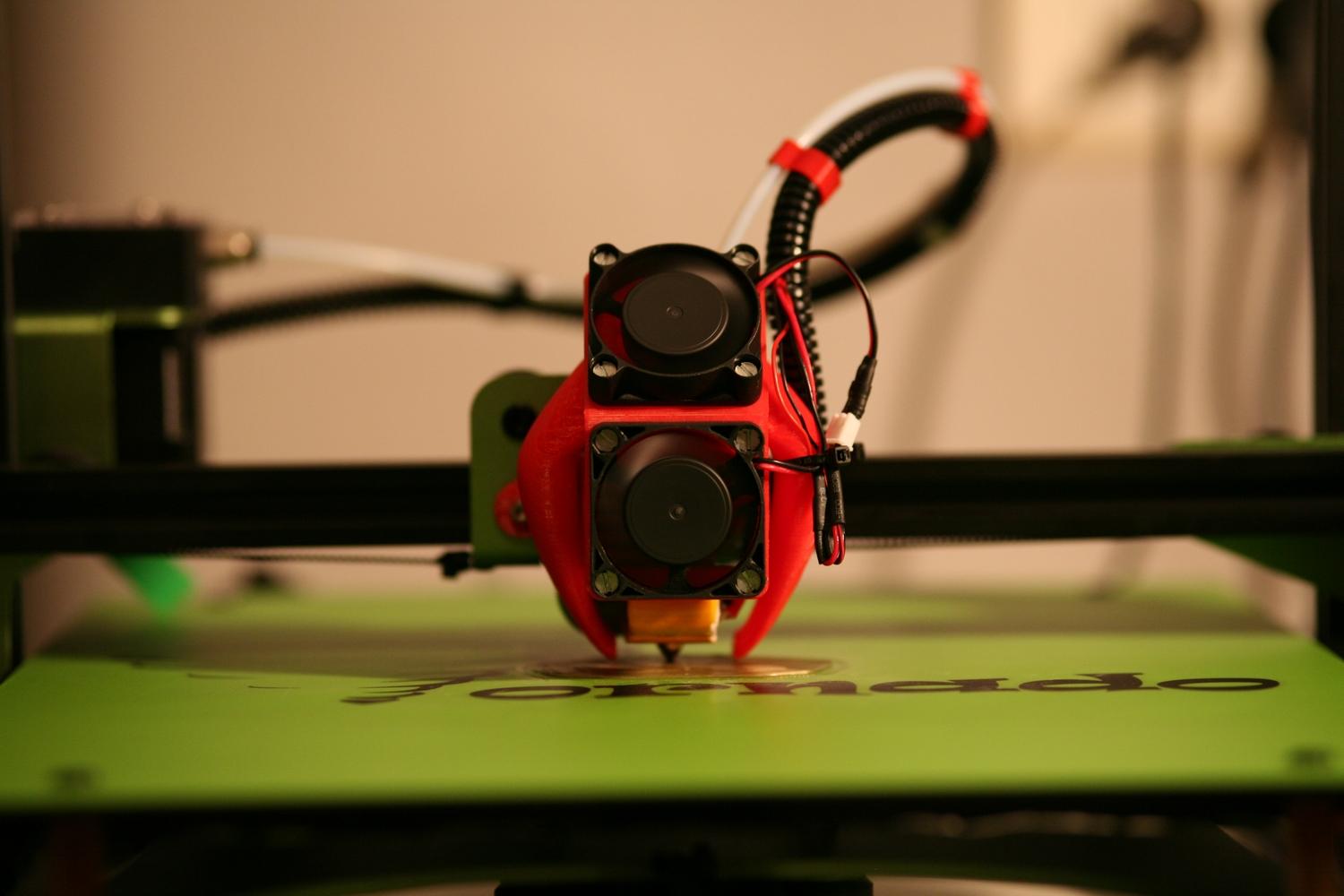

Desmojack Posté(e) Avril 14, 2018 Auteur Partager Posté(e) Avril 14, 2018 Suite de l'évolution du bestiau... Montage de Tl smoothers (des 8 diodes) et grosse amélioration niveau "salmon skin".Franchement pour moins de 8€ les 4 ( un en rab du coup), ça vaut pas le coup de s'en priver, ou de s'emmerder à les faire soi-même et ça se monte juste le temps de le dire. j'ai trouvé la source du problème de décalage de couches, c'était tout simplement Cura qui me collait des valeurs de jerk trop importantes. En mettant 10 comme valeurs, tout est rentré dans l'ordre. Cet aprem, séance soudure pour faire un branchement réversible, au cas où, du nouveau ventilo sur le nouveau système de refroidissement et installation de ce dernier. Est ce que c'est le gcode de la pièce que j'ai imprimée dans la foulée ou le new système, mais impression super fine. ... va quand même falloir que je m'occupe de la mise à la terre Lien vers le commentaire Partager sur d’autres sites More sharing options...
FabMarche Posté(e) Avril 15, 2018 Partager Posté(e) Avril 15, 2018 Bonjour, J'en suis a peu près comme toi, le système de refroidissement est en cours d'impression (par contre je mets des Noctua dessus pour le bruit). C'est réversible aussi mais à la pince coupante Lien vers le commentaire Partager sur d’autres sites More sharing options...
Desmojack Posté(e) Avril 15, 2018 Auteur Partager Posté(e) Avril 15, 2018 En fait, j'ai coupé le fil d'alim du ventilo, coupé et soudé la prise femelle du nouvau ventilo à l'alim, histoire que ce soit isolé quand débranché. Côté nouveau ventilo, comme je n'avais pas de connection mâle sous la main, j'ai piraté des pins sur une vieille carte mère de Pc et bidouillé . J'ai fait pareil sur l'ancien ventilo, comme ça si je veux revenir en arrière, pas de problème. Par contre fais gaffe quand tu nettoieras ton nouveau système de refroidissement, la patte qui se visse sur le chariot X est très fragile. Je l'ai cassée , recollée à la Super glue et renforcée avec une petite pièce que j'ai imprimée pour être tranquille. Lien vers le commentaire Partager sur d’autres sites More sharing options...
FabMarche Posté(e) Avril 16, 2018 Partager Posté(e) Avril 16, 2018 Ok merci, je vais la mettre en place à réception de mes autres ventilos. J'ai eu un peu de mal à l'impression a cause de l'option detect thin wall de Slic3r et des supports. Un peu de stringing corrigé avec la station de soudure à l'air chaud. Lien vers le commentaire Partager sur d’autres sites More sharing options...
sputnik Posté(e) Avril 16, 2018 Partager Posté(e) Avril 16, 2018 Salut, moi aussi j'ai une Tornado depuis peu. 1 semaine. Et ça fait 2 jours que j'essaye d'imprimer un shroud semblable à celui que as mis en photo ( https://www.thingiverse.com/thing:2773536 ), mais pour ventilo radial (blower). Des ratés, encore des ratés. Donc tes réglages m'intéressent au plus haut point ! Décalage systématique en Y. J'ai même interverti les axes électriquement : toujours en Y. Je n'ai que de pièces ratées après 5 à 10 mm en hauteur. En imprimant, il y a des couches fines avec des angles vifs en gros surplomb (overhang) qui se gondolent vers le haut (curling ?), et il me semble que la tête accroche... Deux jours que je cherche une solution sur le web. J'y ai lu tout et son contraire. Chauffer plus, chauffer moins, refroidir plus, refroidir moins, etc. J'ai testé avec et sans supports. J'ai aussi modifié le fichier STL pour atténuer un peu les angles générés par le slicer. Rien n'y a fait. Supports ou pas, aucune différence. Je tente quand même le jerk à 10 dans Cura. Ce paramètre était caché, et réglé sur 20. Est-ce que Cura active les paramètres non activés dans l'interface ? Je n'ai aps encore commencé à apprendre les commandes, G-Code ou autres... (faudrait regarder les fichiers générés, aps eu le temps pur couse de décla BNC 2017) Je vais aussi voir pour le réglage du Vref des drivers, mais les valeurs sorties d'un chapeau, j'aime pas trop. Sur la Tornado, il y a 4 moteurs qui semblent identiques, mais portent des références différentes. Sur le site de Tevo, il n'est proposé qu'un seul moteur, vendu pour 1.8A... J'imagine que pour des questions d'économie, ils montent tout avec un seul type ? Lien vers le commentaire Partager sur d’autres sites More sharing options...
Desmojack Posté(e) Avril 16, 2018 Auteur Partager Posté(e) Avril 16, 2018 (modifié) Hello Sputnik, C'est celui là que j'ai imprimé -----> Fang tornado sans le BL touch.... 3 fois avant d'arriver à un résultat correct T'inquiète pas si ça fait une semaine que tu découvres les problèmes inhérents à l'utilisation de ce truc diabolique qu'est l'impression 3D. Mais quel bonheur quand ça marche (à peu près). Après m'être arraché les quelques cheveux qui me restaient, invoqué les diables de toutes les religions, renié mes gamins, démarré une procédure de divorce avec ma chère et tendre, être rentré en religion (j'ai imprimé 3 Buddhas lol), passé au cachetons et augmenté la dose quotidienne d'"éthanol", et 3 heures de sommeil par nuit, l'engin tourne pas trop mal, donc si j'y arrive, tu vas y arriver. Bon, j'arrête mes conneries... J'avais le problème de décalage de couches sur Y, j'ai bidouillé la tension de courroie une bonne fois pour toute en positionnant les galets qui gèrent la tension de façon qu'ils entraînent juste le plateau un par un. Et j'ai réglé la valeur des jerks à 10 dans Cura et depuis c'est nickel. Pour la température, j'utilise du PLA (grossiste 3D), bed à 60, nozzle à 200, 205 . Par contre, j'ai réglé les tensions des moteurs à 0.950V, installé des smoothers, démonté toute la bécane, tout réaligné, resserré, etc... bonjour les nuits blanches. J'avais de gros défauts d'apparence que j'ai résolus la nuit dernière, des lignes de reprises de couches je pense et on voyait les lignes de remplissage (pas vraiment visibles sur la photo, mais réelles) à l'extérieur de la coque. Dans Cura, épaisseur de la paroi à 1.2, cocher"relier les lignes de remplissage", % du chevauchement de remplissage à 4% et depuis presque nickel, voir photos. Désespère pas, ça va le faire avec la Tornado. En fait, c'est un bon cheval, suffit de l'apprivoiser. Modifié (le) Avril 16, 2018 par Desmojack Fôte d'aurtograffe Lien vers le commentaire Partager sur d’autres sites More sharing options...
