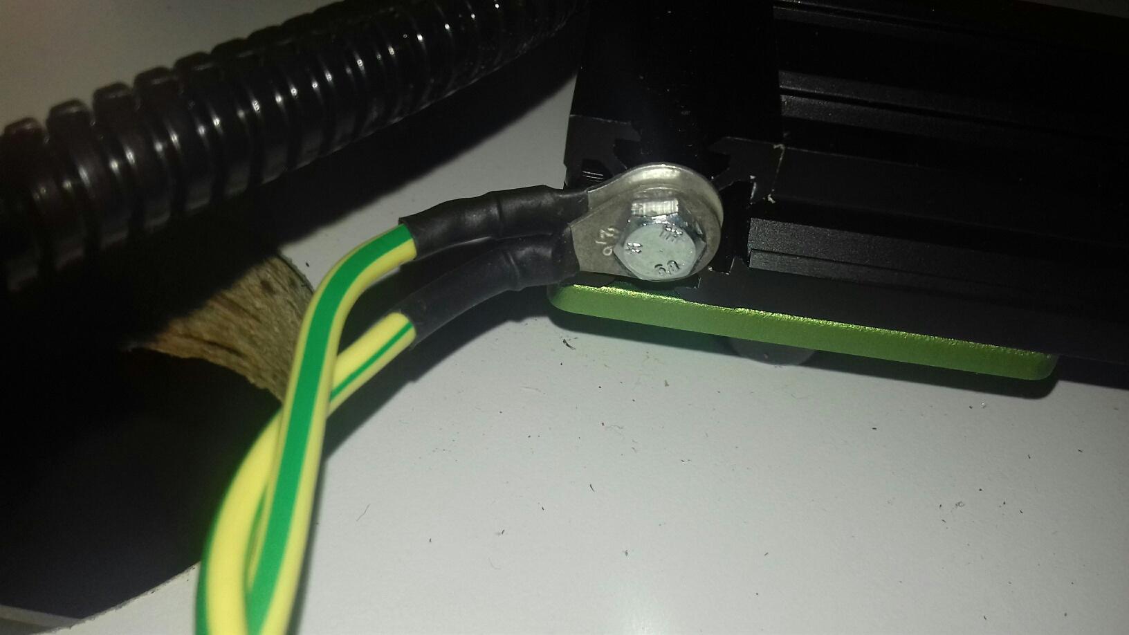

En quelques photos ce que j'ai fait. Le titre des photos est suffisant, je pense, mais ne pas hésiter, si nécessaire.
La prise en U va à la borne terre de l'alim dans le boitier, et il faut démonter le plateau😡
Il faut juste un ressort et une rondelle (légèrement découpée pour maintenir le ressort droit), du cable (1.5mm souple, 1x50cm, 1x75cm), 3 cosses rondes et 1 en U).

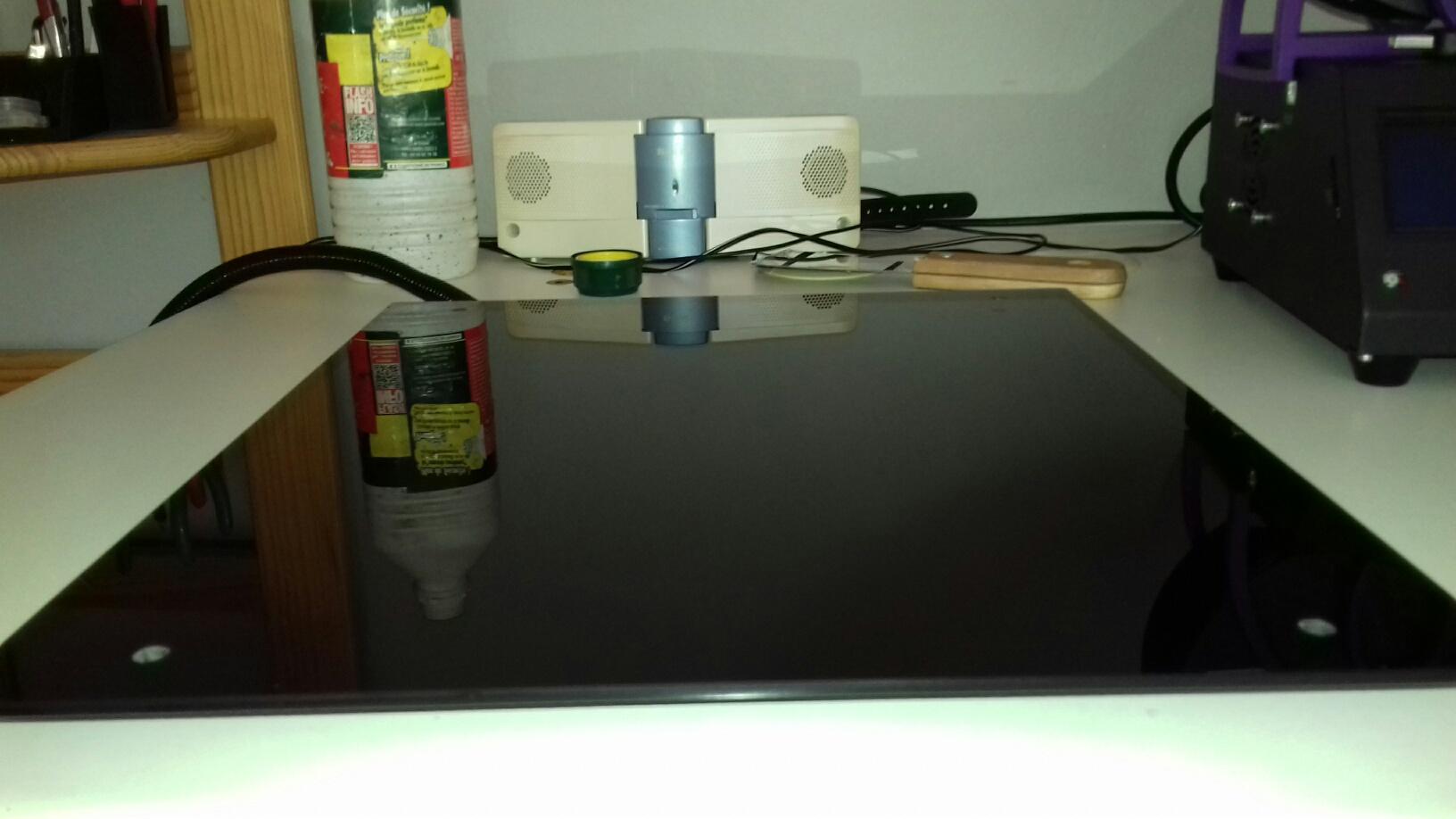

Aujourd'hui, changement du "vieux" buildtak made in Tevo, qui commençait à être bien défoncé, par celui livré en rab avec l'imprimante.
C'est le même, donc je ne me fais pas trop d'illusions sur sa durée de vie.
Par contre, la vitre du bed est vraiment lisse, alors que le Guero Loco a l'air de dire que l'état de surface de cette dernière n'est pas terrible.
J'aurai bien tenté une impression directe sans buildtak, mais pas de colle, pas de laque, ni de blue scotch sous la main.
Puis nettoyer ça à l'eau après impression avec colle ou laque, ça me semble risqué vu la mousse collée sous le bed qui doit faire éponge.

Les miroirs ne sont pas forcément prévus pour supporter des températures trop élevés (genre avec ABS).
Vous avez remarqué que nos beds ne sont pas chauffés uniformément.
Enfin chez moi c'est le cas. J'ai pris ceux de LM y a peu ... j'ai pas imprimé dessus la qualité ne m'inspirait pas confiance. Et je veux pas avoir à gérer scotch laque ou autre. Paramètre que j'avais occulté.
J'ai donc pris (en promo) une anycubic ultrabase chez *** zon en 31x31.
Le buildtack sera enlevé pour limiter la hauteur et permettre une meilleur diffusion de la chaleur.

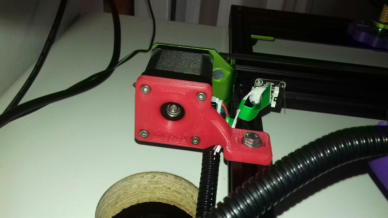

Bonjour, c'est vrai que je suis resté au stricte minimum au niveau du montage. Quelques explications en plus :
1) Utiliser un fil électrique de 1.5mm (minimum), couleur jaune/vert (norme terre ou masse, pour certains).
2) Monter un 1er morceau de 75cm de long avec une cosse ronde (qui va à une des 2 vis de fixation du cadre métallique de la TT. Coin arrière gauche) à 1 extrémité et une en U (qui va à la borne Terre de l'alimentation à l'intérieur du boitier de contrôle) à l'autre. Photos 2, 3 et 7
3) Monter un second morceau de 50cm de long avec une cosse ronde (qui va à la vis précédente de fixation du cadre métallique de la TT. Coin arrière gauche) à 1 extrémité et une autre cosse ronde (qui va à une vis de fixation d'une roue du support du lit chauffant). Photos 1, 3, 4 et 7
4) Le principal de la sécurité est fait : cadre métallique + chassis.
5) Pour la feuille métallique, placer un ressort souple mais assez épais sur une des autres vis de fixation d'une roue du support du lit chauffant. Pour la maintenir droite, la fixer avec une rondelle "fendue". Ce ressort doit être assez long pour s'appuyer sur la feuille d'alu mais pas trop pour ne pas passer au travers. Photos 5 et 6
En espérant que ces explications soient suffisantes, sinon, ne pas hésiter.
Cdt.
JP

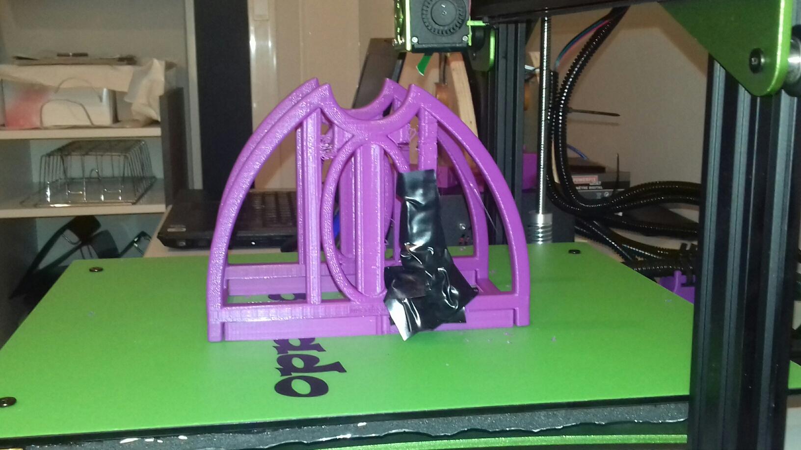

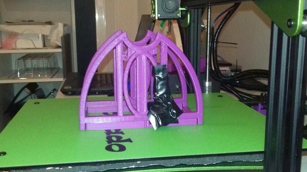

Une des premières pièces que j'ai imprimée, c'est un support bobine.
Un support a cassé pendant l'impression, j'ai galéré pour sauver ma pièce en collant avec du chatterton un bout de pièce loupée en PLA et en coupant à chaque passe de la tête le filament qui tartinait. Finalement le support s'est reconstitué sur mon bout de PLA et ma pièce sauvée 😎
Oui, la clope, c'est vraiment un fléau 😋
