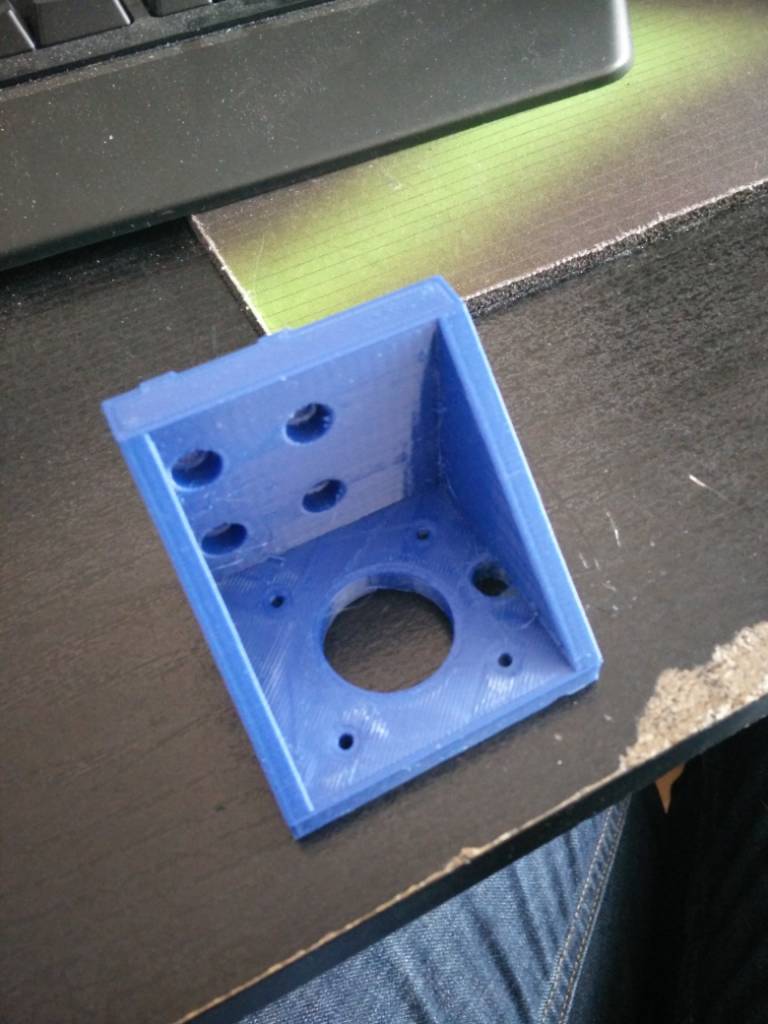

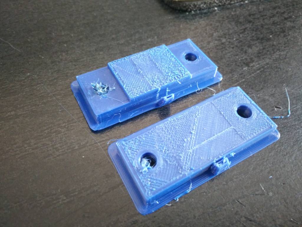

jericho63 Posté(e) Mars 11, 2018 Auteur Partager Posté(e) Mars 11, 2018 Bonjour j'ai plus ou moins réussi à trouvé les réglages pour imprimer avec min petg du coup j'ai pu imprimer pour l'am8 à 45% sans trop de problème mais maintenant j'ai besoin d'imprimer des pièce à 100% notamment le tentdeur y et les support de tiges lisses mais la ça bug.Jusqu'à environ 50%- 55% de la pièce pas de soucis et au delà ça n'extrude plus. Et l'extrudeur ne claque pas. Lorsque je retire le filament l'embout de celui-ci s'est élargit.Je ne comprend pas trop la seule différence avec les autres pièces c'est la densité de remplissage à 100% ou lieu de 45%J'ai essayé de réduire la distance de rétractation mais sans succès dernier réglage 1.2 pour le reste j'étais à 1.8 et j'ai diminué. Envoyé de mon A0001 en utilisant Tapatalk Lien vers le commentaire Partager sur d’autres sites More sharing options...
Maeke Posté(e) Mars 11, 2018 Partager Posté(e) Mars 11, 2018 tu imprimes à quelle température? Lien vers le commentaire Partager sur d’autres sites More sharing options...
jericho63 Posté(e) Mars 11, 2018 Auteur Partager Posté(e) Mars 11, 2018 215°.J'ai imprimé ce support moteur à a cette température, Envoyé de mon A0001 en utilisant Tapatalk Lien vers le commentaire Partager sur d’autres sites More sharing options...
Maeke Posté(e) Mars 11, 2018 Partager Posté(e) Mars 11, 2018 Regardes ton rouleau au cas où le filament serait mal enroulé, ça arrive. Lien vers le commentaire Partager sur d’autres sites More sharing options...
jericho63 Posté(e) Mars 11, 2018 Auteur Partager Posté(e) Mars 11, 2018 j'ai vérifié la bobine ne coince pas, elle se dévide correctement. Lien vers le commentaire Partager sur d’autres sites More sharing options...
Maeke Posté(e) Mars 11, 2018 Partager Posté(e) Mars 11, 2018 dans ce cas va falloir démonter entièrement l'extruder, le nettoyer, vérifier que les vis de la roue dentée ne se sont pas desserrées, et que la poulie tourne librement. Lien vers le commentaire Partager sur d’autres sites More sharing options...
jericho63 Posté(e) Mars 11, 2018 Auteur Partager Posté(e) Mars 11, 2018 je suis les instructions, le concepteur dit d'imprimer a 100%. j'ai démonté, nettoyé et remonté l'extrudeur, je n'ai rien vu mais j'ai réussi a imprimer la pièce qui me posé problème... je vais voir si les suivantes passent. je vous tiens au jus merci Lien vers le commentaire Partager sur d’autres sites More sharing options...

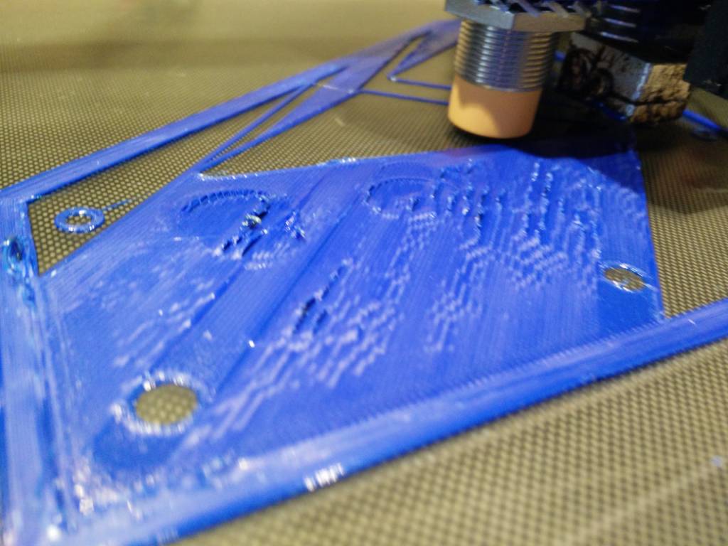

jericho63 Posté(e) Mars 14, 2018 Auteur Partager Posté(e) Mars 14, 2018 J'ai nettoyé le plateau mais c'est guère mieux mais j'ai peut être une piste.Par contre j'ai un nouveau truc bizarre, voir photo ci dessous.Une idée du pourquoi du comment ??Est ce que ça peut être lié au fait que ma bobine de petg ne soit pas protégé des uv ? Ça fait une semaine que j'ai la bobine. Envoyé de mon A0001 en utilisant Tapatalk Lien vers le commentaire Partager sur d’autres sites More sharing options...
jericho63 Posté(e) Mars 14, 2018 Auteur Partager Posté(e) Mars 14, 2018 (modifié) c'est quoi le z live? ça a un rapport avec l'offset du z? Modifié (le) Mars 14, 2018 par jericho63 Lien vers le commentaire Partager sur d’autres sites More sharing options...
jericho63 Posté(e) Mars 14, 2018 Auteur Partager Posté(e) Mars 14, 2018 je le reduit un peu depuis que j'imprime avec le petg , j'ai obtenu de meilleurs résultat (beaucoup moins de coulure). peut être que je l'ai trop réduit et que la buse est trop haute maintenant, je referait un test ce soir. est ce que le fait que le brim se décolle est aussi lié à ce mauvais réglage? Lien vers le commentaire Partager sur d’autres sites More sharing options...
Maeke Posté(e) Mars 14, 2018 Partager Posté(e) Mars 14, 2018 oui Lien vers le commentaire Partager sur d’autres sites More sharing options...
jericho63 Posté(e) Mars 15, 2018 Auteur Partager Posté(e) Mars 15, 2018 J'ai refait le. Niveau de la buse avec un feuille de papier comme d'habitude. Elle force sans plus. Je viens de relancer une impression avec un nouvelle bobine et le brim s'est tout craquelé et décollé... Je comprend pas trop ce qui se passe.. Envoyé de mon A0001 en utilisant Tapatalk Lien vers le commentaire Partager sur d’autres sites More sharing options...
