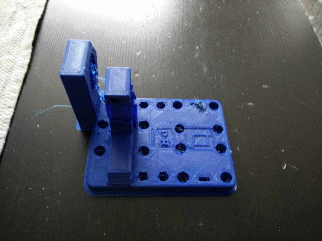

jericho63 Posté(e) Février 27, 2018 Auteur Partager Posté(e) Février 27, 2018 Test avec 3.5mm de rétractation, extrudeur qui claque et et buse bouchée. Va falloir trifouiller encore un peu. Envoyé de mon A0001 en utilisant Tapatalk Lien vers le commentaire Partager sur d’autres sites More sharing options...

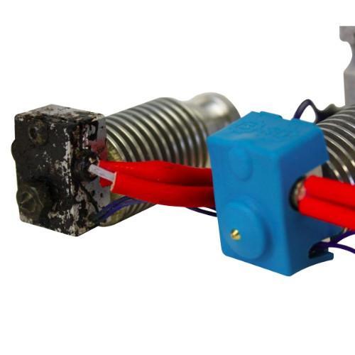

Maeke Posté(e) Février 27, 2018 Partager Posté(e) Février 27, 2018 il y a 33 minutes, jericho63 a dit : Je me suis mal exprimé mais c'est que j'avais en tête ! Je vais regarder pour une chaussette. Ça apporte quoi exactement ? Envoyé de mon A0001 en utilisant Tapatalk Lien vers le commentaire Partager sur d’autres sites More sharing options...

jericho63 Posté(e) Février 28, 2018 Auteur Partager Posté(e) Février 28, 2018 bonsoir; je galère toujours, j'ai joué sur la température d'impression, les paramètres de rétractation,le débit , j'ai réussi a avoir une 1ere couche pas trop mal bien régulière et hop en plein milieu de la deuxième couche une grosse coulure sortie de nulle part.... j'arrive pas a comprendre sur quoi agir pour limiter ces coulures... Lien vers le commentaire Partager sur d’autres sites More sharing options...
jericho63 Posté(e) Mars 1, 2018 Auteur Partager Posté(e) Mars 1, 2018 (modifié) @nono30 oui la ventilation est coupé sur les 3ere couches puis 50% mais les coulures se produisent avant que la ventilation démarre. Pour le bed je suis à 80 la 1ere couche adhère bien mais je ne suis pas encore allé au delà pour voir si ça va se socle ou pas. Les coulures empêchent de continuer. Pour la température d'impression je suis monté jusqu'à 235 tempéra max inscrite sur la bobine. Je ne sais pas si je dois tenter d'aller plus haut. ce que je ne comprends pas trop c'est lors de limpression du brim, les ligne sont bien lisses et bien collées au plateau let lorsqu'il commence a remplir la 1ere couche les premieres sont bien lisses puis tout d'un coup 3-4 lignes un peu baveuses puis de nouveau quelques lisses et ainsi de suite. parfois l’épaisseur des lignes baveuse n'est pas problématique alors je laisse coutinuer et lors de la 2e couches, environ dans le milieu , une grosse goutte (2-3mm de haut pour presque autant de diamètre) tombe sur la pièce et la c'est cuit. Modifié (le) Mars 1, 2018 par jericho63 Lien vers le commentaire Partager sur d’autres sites More sharing options...

Maeke Posté(e) Mars 1, 2018 Partager Posté(e) Mars 1, 2018 Ces blobs avec le petg peuvent se former même quand il n'y a pas de fuite, ne cherches pas, c'est juste les excès de filament qui adhèrent au bloc et continuent à fondre et brûler jusqu'à ce qu'ils tombent, le meilleur moyen de les éviter, c'est de nettoyer le bloc avant l'impression. https://www.thingiverse.com/thing:2538798 Lien vers le commentaire Partager sur d’autres sites More sharing options...

Maeke Posté(e) Mars 1, 2018 Partager Posté(e) Mars 1, 2018 Apparemment une trop forte rétraction favorise la formation de ces blobs, je ne peux pas confirmer pour l'instant n'ayant plus de plastique. Lien vers le commentaire Partager sur d’autres sites More sharing options...

jericho63 Posté(e) Mars 1, 2018 Auteur Partager Posté(e) Mars 1, 2018 @keflo je vais essayé, début d'impression buse propre , tracé du brim propre, 1er tour de parois ok, remplissage ok ( parois quelques lignes plus épaisses) , puis deuxième couche et la c'est le drame! en regardant la buse on voit que du plastique commence a coller a la buse coté sens du placement et au fur e et mesure s'agglomère pour finir par se détacher et tomber sur l'impression. je ne sais pas si c'est très clair. Lien vers le commentaire Partager sur d’autres sites More sharing options...
keflo Posté(e) Mars 1, 2018 Partager Posté(e) Mars 1, 2018 Si c'est mieux. C'est quoi ton flow ? Cela ressemble plus à couche trop épaisse ou buse qui ne se lève pas assez. Lien vers le commentaire Partager sur d’autres sites More sharing options...
jericho63 Posté(e) Mars 1, 2018 Auteur Partager Posté(e) Mars 1, 2018 @keflo au départ 100%, puis 95% ,puis 85% mais ca ne retarde que le moment ou ça fini par tomber! effectivement c'est comme si la buse ne levait pas assez . Lien vers le commentaire Partager sur d’autres sites More sharing options...
jericho63 Posté(e) Mars 3, 2018 Auteur Partager Posté(e) Mars 3, 2018 J'ai réussi à finir une impression mais on peut voir que ça a finit quand même par coulerEnvoyé de mon A0001 en utilisant Tapatalk Lien vers le commentaire Partager sur d’autres sites More sharing options...
