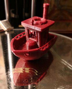

keflo Posté(e) Mars 16, 2018 Partager Posté(e) Mars 16, 2018 @Philippe Chaumont : le PETG s'imprime très bien. Voilà ce que cela donne, avec une variante du Benchy . le thingiverse : https://www.thingiverse.com/thing:2795629 Sur une grande surface : j'ai imprimé le couvercle de la boite "carte mère + PI", soit presque 20x15 cm... Aucun pb majeur pour le moment, cela fait 1 mois que je ne fais quasi que du PETG, je pense qu'1 Kg y est passé, sur 3 couleurs. Après ajustement des T°, tout colle bien sur un verre/miroir, pas de wrapping, peu de déchets. Pas de brim, uniquement un skirt histoire que la buse soit propre. Je précise que le bateau est fait sur la delta, mais cela marche aussi bien sur l'Anet qui est encore "stock" sur la partie tête d'impression et en firmware d'origine, même pas changé le "fanduck". En bref : cela ressemble à du PLA avec une buse plus chaude et un peu plus de sensibilité sur le "stringing". @jericho63 : tu devrais repartir de zéro. Si tu as une pièce qui est OK, refait une impression histoire de vérifier que tu es toujours aussi bien. Si la pièce ne sort pas aussi bien c'est que tu as une régression, si tu es reparti d'un gcode tu sais que c'est ton imprimante qui marche moins bien ou ta bobine qui a évoluée... Lien vers le commentaire Partager sur d’autres sites More sharing options...
