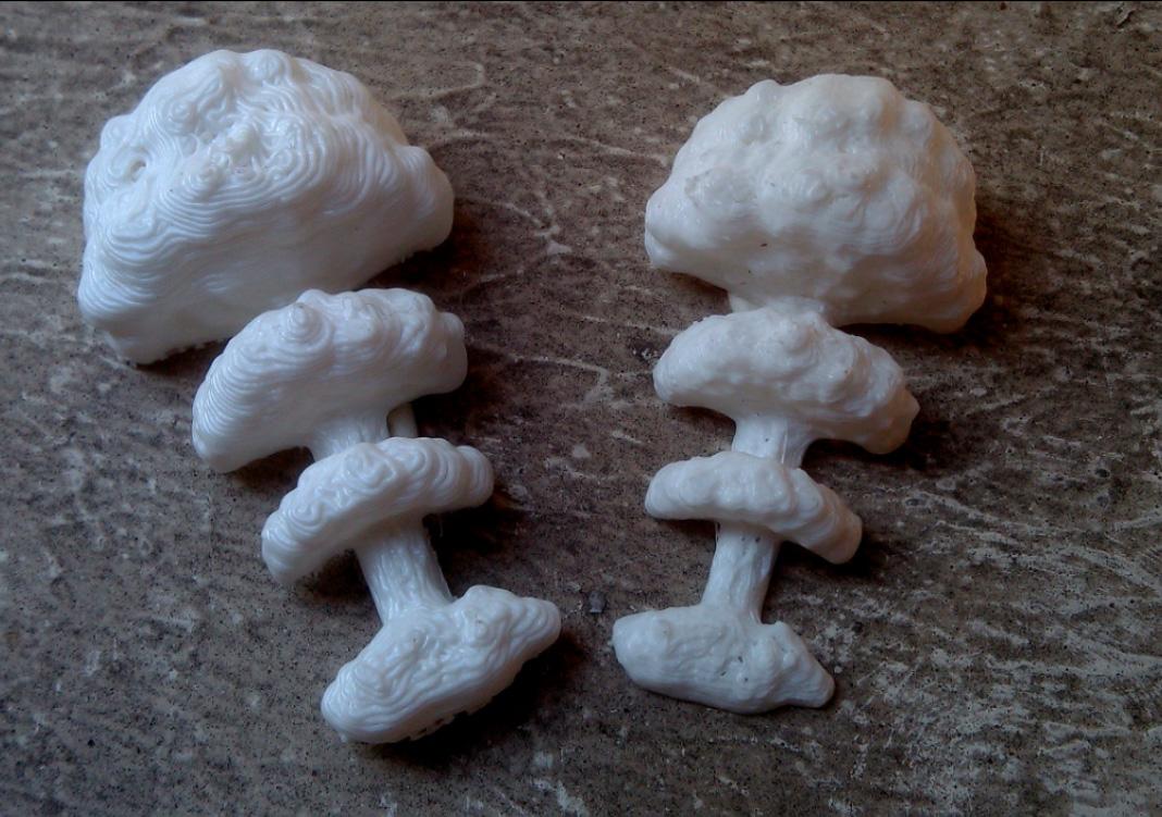

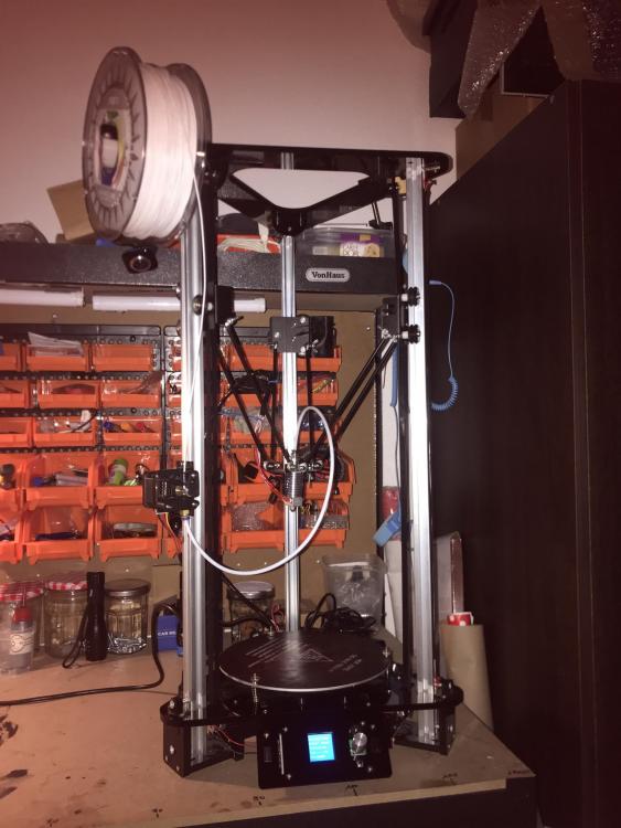

rekhnim Posté(e) Février 27, 2018 Partager Posté(e) Février 27, 2018 (modifié) Bonjour... je voudrais savoir si quelqu'un a deja achete cette machine... qui est un peu rare et qu'on y trouve pas grand chose... aussi j'aimerais surtout savoir, si quelqu'un a deja reussi a faire des bonnes (et grands) impressions avec... cette machine a ete un couchemar(un peu quand meme)... assez agreable... Édit modération : merci d'éviter le langage sms, qui plus est dans les titres ;-) Modifié (le) Février 28, 2018 par gisclace Lien vers le commentaire Partager sur d’autres sites More sharing options...
rekhnim Posté(e) Février 28, 2018 Auteur Partager Posté(e) Février 28, 2018 c'est bien une delta...dit moi... comment tu est capable le reperer?... 45 minutes (environs) pour chaque tit explosion...c'est un peu trop, n'est pas (5cm large) crois tu que ces machines sont moins stables que les "autres"... Par rapport a son fabricant on y trouve rien... et le site qui est ecrit quelque part sur l'emballage, n'existais pas... (merci) 1 Lien vers le commentaire Partager sur d’autres sites More sharing options...

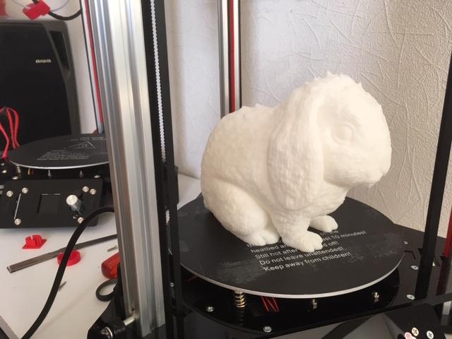

Bricoloup Posté(e) Septembre 11, 2018 Partager Posté(e) Septembre 11, 2018 bonsoir pour moi, elle fonctionne correctement J’ai juste ajouté un ventilateur sur l'alimentation un interrupteur et un nouveaux porte-bobine. Pour le moment! mon 1er print 1j14h30mn Lien vers le commentaire Partager sur d’autres sites More sharing options...

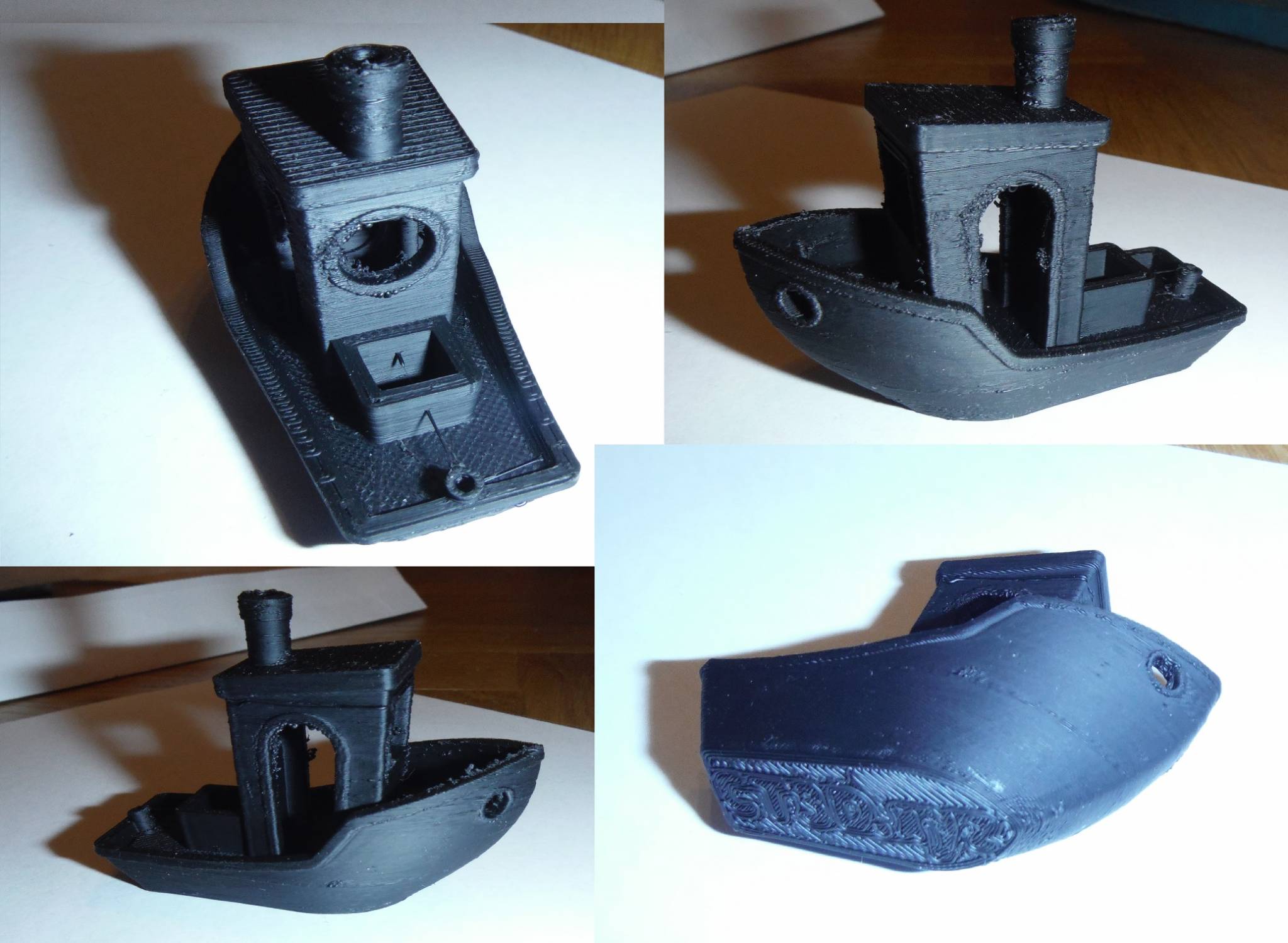

Romanichoux Posté(e) Mars 5, 2019 Partager Posté(e) Mars 5, 2019 Salut, j'ai la même imprimante et j'ai aussi galéré au début avec des symptôme similaires ... puis j'ai mesuré le diamètre de ma buse .... 2mm de diamètre. Quand tu la reçoit elle est censé être en 0.4mm mais ils ne doivent pas contrôler les buses. Depuis le changement de buse, impec ! (sauf dernièrement après quelques heures d'utilisations a plus de 80mm/s la carte mère ou l'alim ne suis plus) Lien vers le commentaire Partager sur d’autres sites More sharing options...

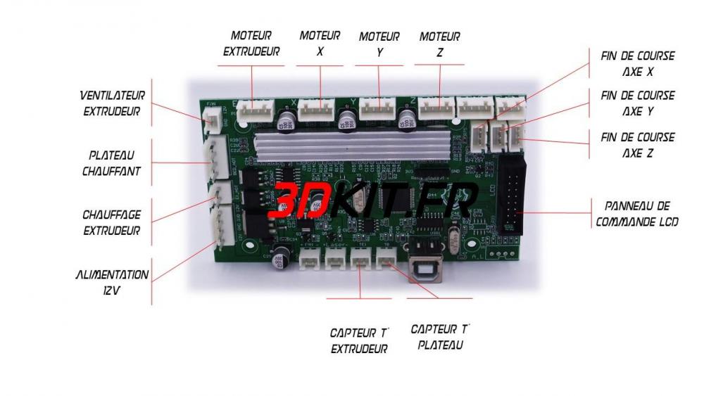

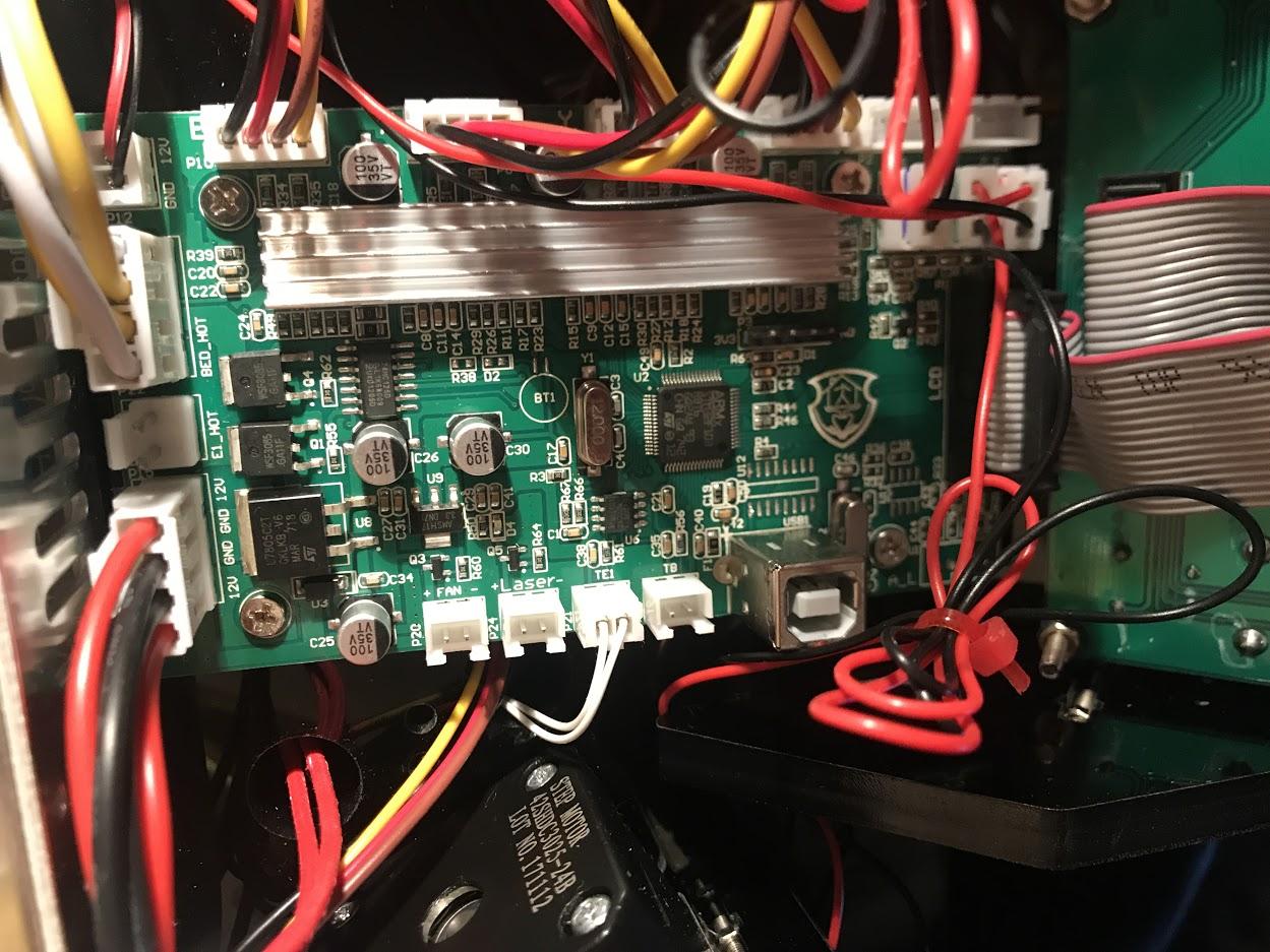

débutant67 Posté(e) Novembre 8, 2019 Partager Posté(e) Novembre 8, 2019 je l ai acheté chez Cdiscount et j'en suis relativement satisfait mais j 'ai remarqué qu'elle ne gardait pas les réglages après l'avoir débranché .vous connaissez cette carte ? j'aimerai savoir si quel qu-un l'à déjà amélioré soit en ajoutant ou en changeant des pièces du genre carte mère . Parce que les tentatives de perforation du plateau avant les réglages me dérange . je posterai des photos plus tard. Lien vers le commentaire Partager sur d’autres sites More sharing options...
débutant67 Posté(e) Novembre 10, 2019 Partager Posté(e) Novembre 10, 2019 Bonjour a tous , quel qu un connait il cette marque de carte qui se trouve dans une EZT3D T1 qui ne veux plus dépasser les 120°et éventuellement si on peut et par quoi de plus performant peut on la remplacer . En vous remerciant. Lien vers le commentaire Partager sur d’autres sites More sharing options...

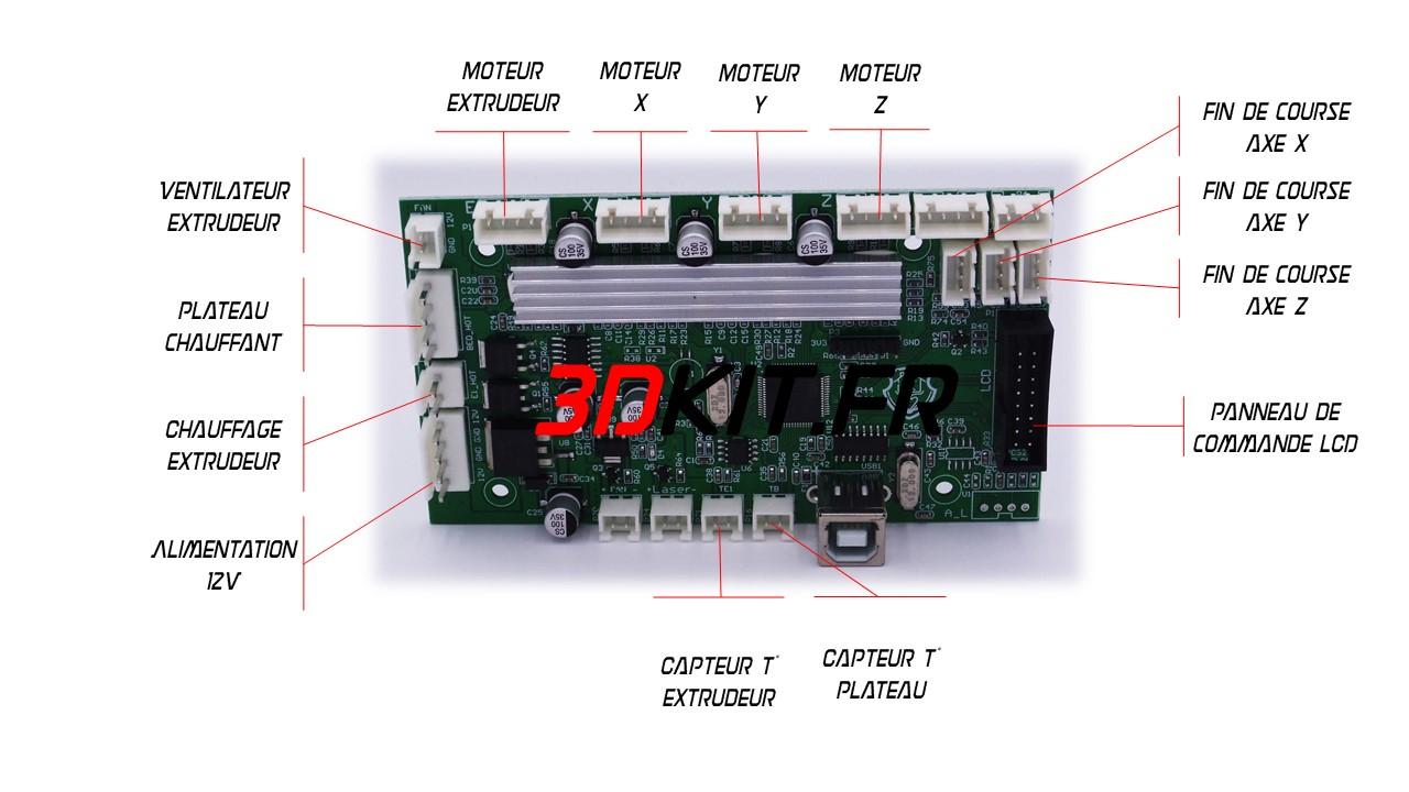

débutant67 Posté(e) Novembre 10, 2019 Partager Posté(e) Novembre 10, 2019 Ha oui j'oubliais , existe il une notice comme toutes les cartes mères qui se respectent qui m'expliquer à peut bien servirent emplacements style laser , etc... 1 Lien vers le commentaire Partager sur d’autres sites More sharing options...
3DKit Posté(e) Novembre 11, 2019 Partager Posté(e) Novembre 11, 2019 Il y a 14 heures, débutant67 a dit : Ha oui j'oubliais , existe il une notice comme toutes les cartes mères qui se respectent qui m'expliquer à peut bien servirent emplacements style laser , etc... Salut à toi. Concernant les 120°C si il s'agit de l'extrudeur, je verifierai 2-3 choses : - Sonde de température mal insérée ? - Cartouche chauffante HS ? - Connexion du cable à la cartouche chauffante défaillante. Concernant ta question sur la carte mère la broche Laser sert à connecter le module laser qui permet le gravage sur bois/plastique/cuir etc... La broche Fan qui est à côté sert à brancher un éventuel second ventilo. La broche tout en haut à droite sert à connecter une détection de fin de fil. Voici un plan de câblage pour la carte mère. Ici quelques pièces que j'ai créé pour ce modèle d'imprimante : https://www.thingiverse.com/3DKit/designs Bonne journée à toi Lien vers le commentaire Partager sur d’autres sites More sharing options...

débutant67 Posté(e) Novembre 11, 2019 Partager Posté(e) Novembre 11, 2019 merci pour ta réponse . c'est ce que je pensais concernant la température. J'avais déjà vu tes créations en surfant . Je l ai acheté chez CDiscount il y a 2 ans ( vendeur out ) et j ai mis tout ce temps parce que mes filles voulaient la monter avec moi . Etant divorcé ont a pas toujours le temps . Effectivement j'avais déjà vu tes objets en surfant. Tu ne connais pas la marque de la carte ? ce sigle ne me dit rien et cette connexion noire a coté ça peut servir a quoi ? Je m'excuse de te poser ces questions mais il me semble que tu es un des rares apparemment à en avoir acheté une et en plus tu t'y connait bien plus que moi . peut on prendre n'importe quel carte pour imprimante Delta ? parce qu'a priori c'est la même architecture( ca monte , ca descend , ca coulisse et ca imprime ) J'ai commencé à imprimer la semaine dernière donc tu peux voir que c'est frais . Cordialement. ps: j'ai relu mes messages Aie!! CA pique Lien vers le commentaire Partager sur d’autres sites More sharing options...
3DKit Posté(e) Novembre 11, 2019 Partager Posté(e) Novembre 11, 2019 Il y a 1 heure, débutant67 a dit : merci pour ta réponse . c'est ce que je pensais concernant la température. J'avais déjà vu tes créations en surfant . Je l ai acheté chez CDiscount il y a 2 ans ( vendeur out ) et j ai mis tout ce temps parce que mes filles voulaient la monter avec moi . Etant divorcé ont a pas toujours le temps . Effectivement j'avais déjà vu tes objets en surfant. Tu ne connais pas la marque de la carte ? ce sigle ne me dit rien et cette connexion noire a coté ça peut servir a quoi ? Je m'excuse de te poser ces questions mais il me semble que tu es un des rares apparemment à en avoir acheté une et en plus tu t'y connait bien plus que moi . peut on prendre n'importe quel carte pour imprimante Delta ? parce qu'a priori c'est la même architecture( ca monte , ca descend , ca coulisse et ca imprime ) J'ai commencé à imprimer la semaine dernière donc tu peux voir que c'est frais . Cordialement. ps: j'ai relu mes messages Aie!! CA pique Salut à toi, Alors je n'ai pas les réponses à toutes tes questions La carte mère est une carte maison (EZT3D), grosso modo le firmware est un dérivé du Marlin (opensource), mais le firmware n'est pas modifiable. Perso je n'ai pas encore essayé de changer par une autre carte mère. Concernant le remplacement de carte mère, il faut faire attention en prenant les cotes de l'imprimante pour bien paramétrer le nouveau firmware (voir le petit schéma). Le connecteur noir, je ne suis pas sur de savoir Pour info EZT3D, Sinis et ortur sont fabriquées par la même boite. Bonne soirée Lien vers le commentaire Partager sur d’autres sites More sharing options...
débutant67 Posté(e) Novembre 11, 2019 Partager Posté(e) Novembre 11, 2019 Bonsoir, merci pour ta réponse 3DKIT , je viens de changer la résistance et la thermistance et je ne dépasse toujours pas les 130°. Je vais fureter sur le net , j'ai la nuit pour ça en partageant le tout avec la NFL et la NBA , heureusement que le ciel est nuageux sinon j'aurais été débordé . J'ai regardé sur CDiscount et il y a pas mal de 3D à petit prix , après les frets de port à voir!!! et ce ne sont pas eux qui fabriquent les imprimantes donc ....Ha oui j'oubliais il y a 2 loupiotes rouge sur la carte en dessous dont 1 clignote ,c'est pour ca que je voulais une notice autre que celle fournie avec . Merci à vous Cordialement Lien vers le commentaire Partager sur d’autres sites More sharing options...
3DKit Posté(e) Novembre 12, 2019 Partager Posté(e) Novembre 12, 2019 Salut Debutant67, Attention, tu as monté le support de tête d'impression dans le mauvais sens (il faut que les pattes aillent vers le bas). J'ai fait la même . Tu gagnes un peu en hauteur mais surtout ça évite de planter la tête dans le plateau quand tu réinitialises aux réglages usine. Bonne journée à toi Lien vers le commentaire Partager sur d’autres sites More sharing options...
