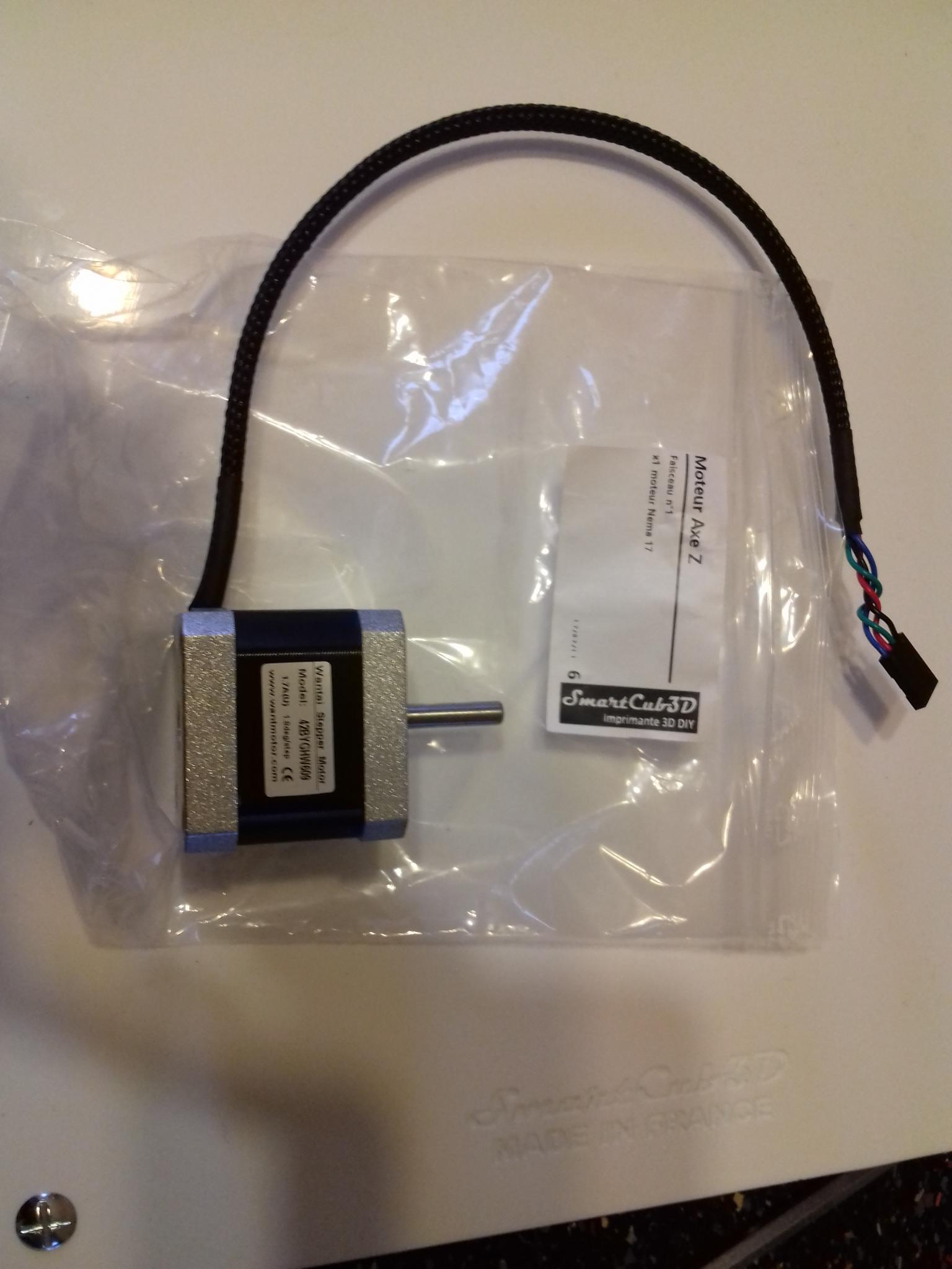

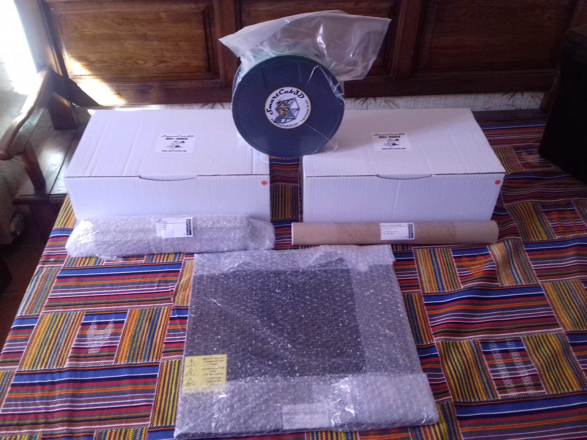

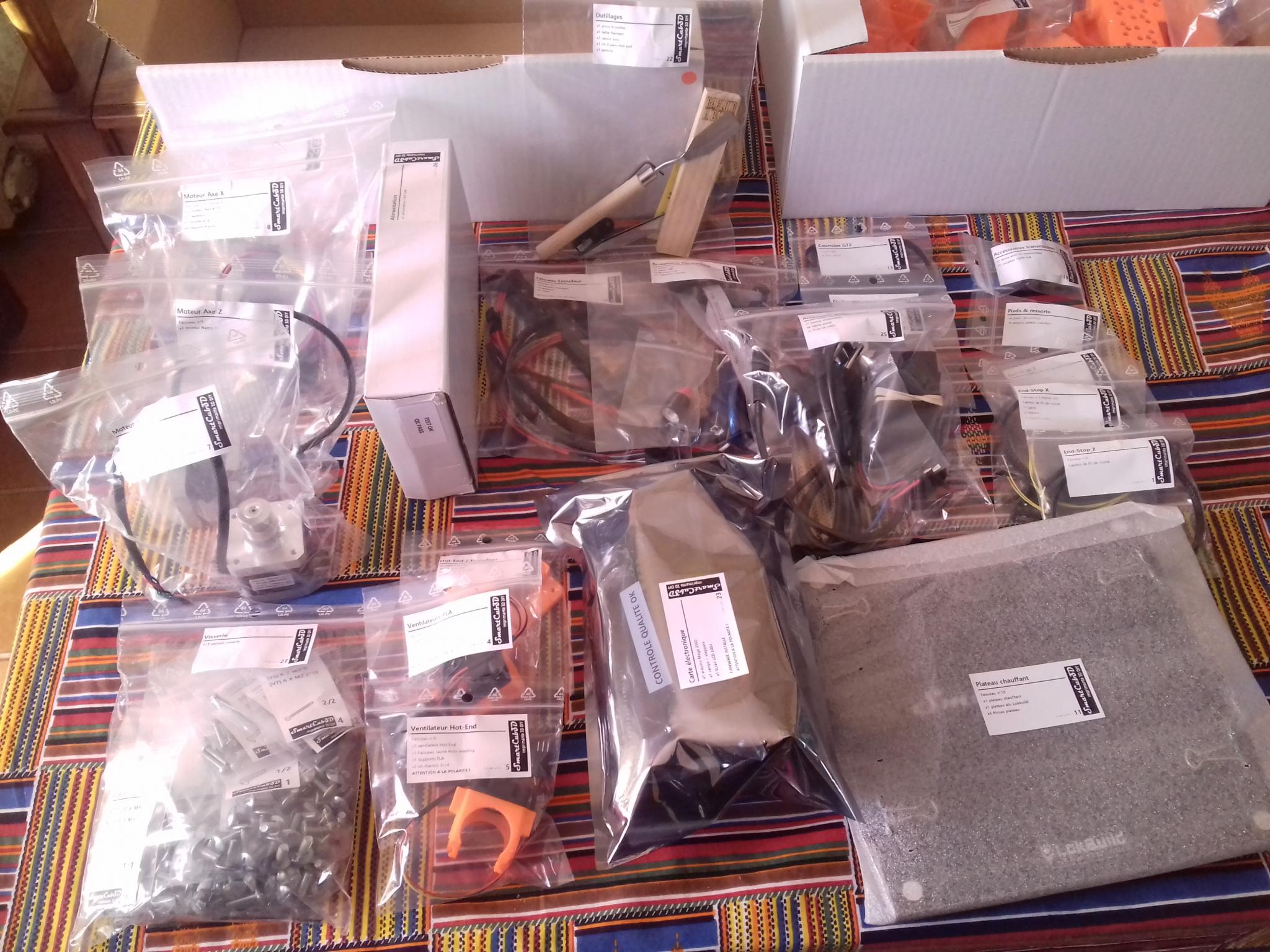

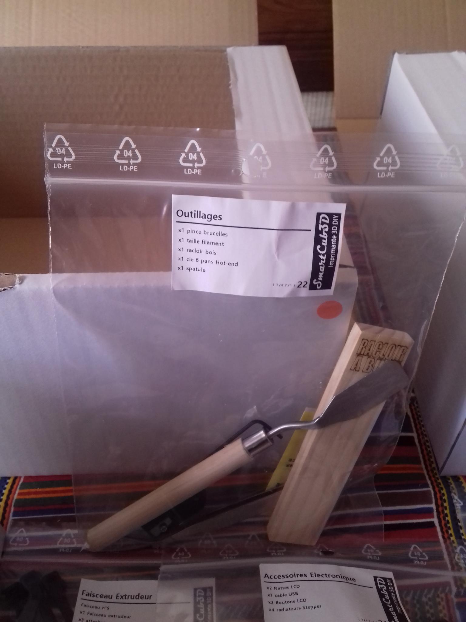

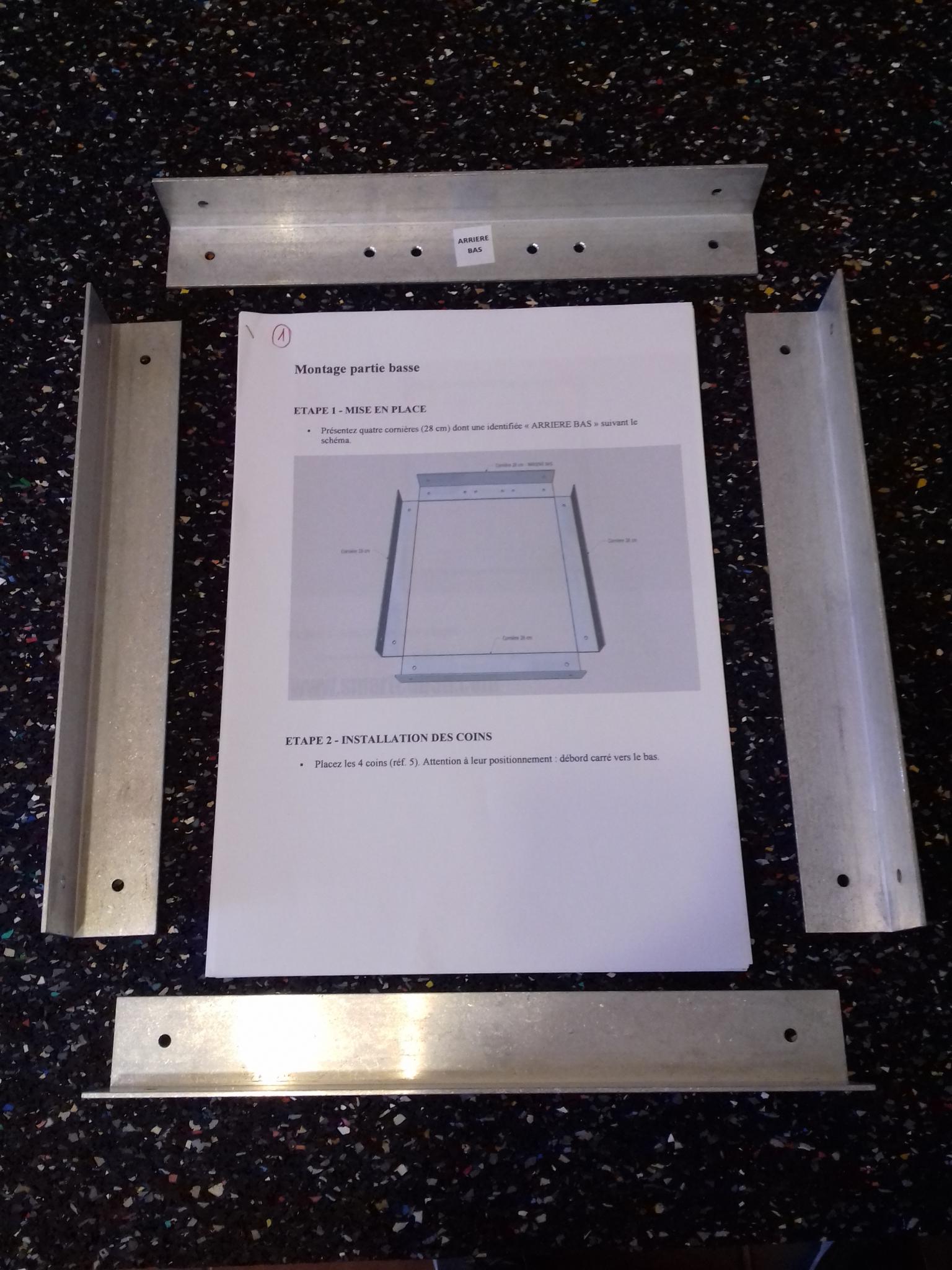

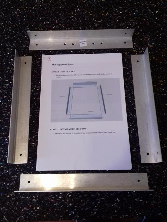

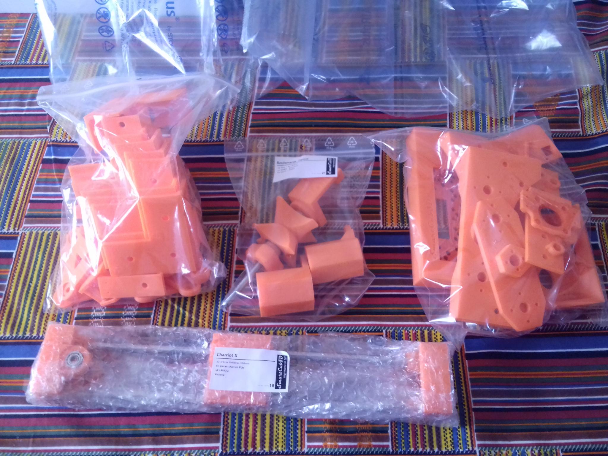

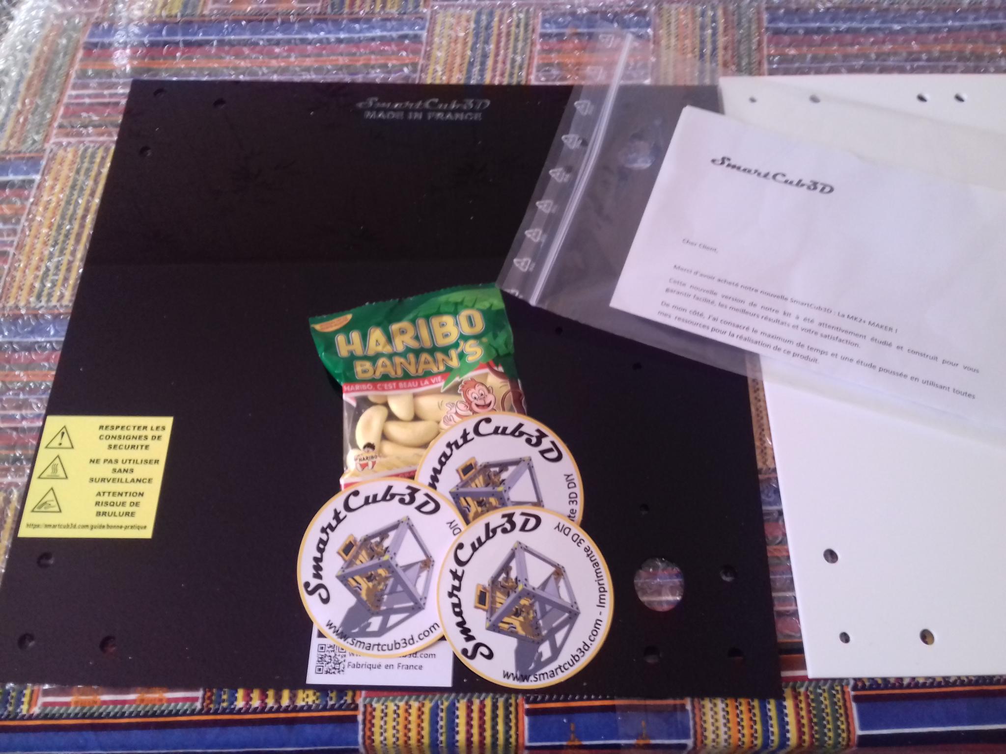

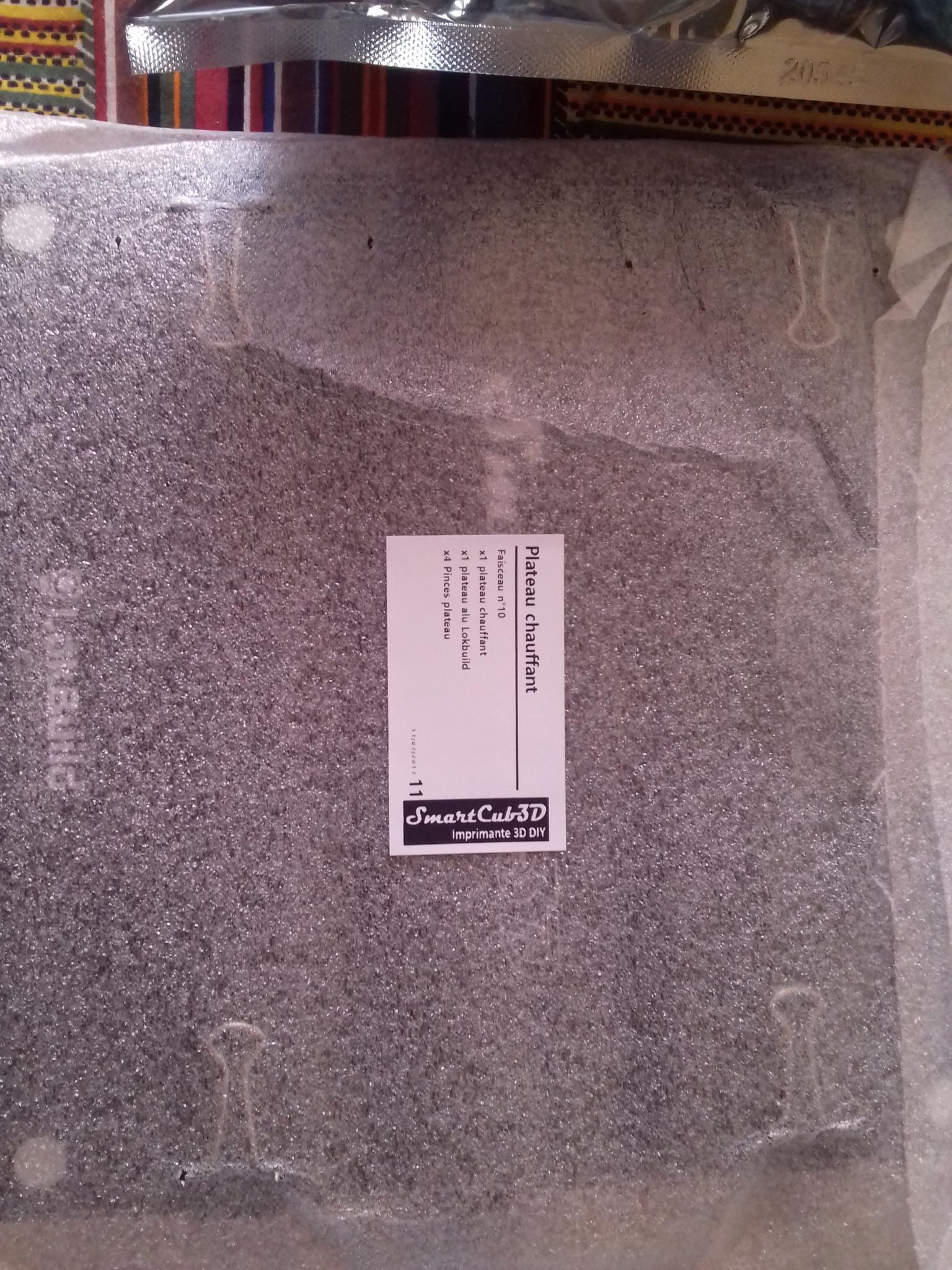

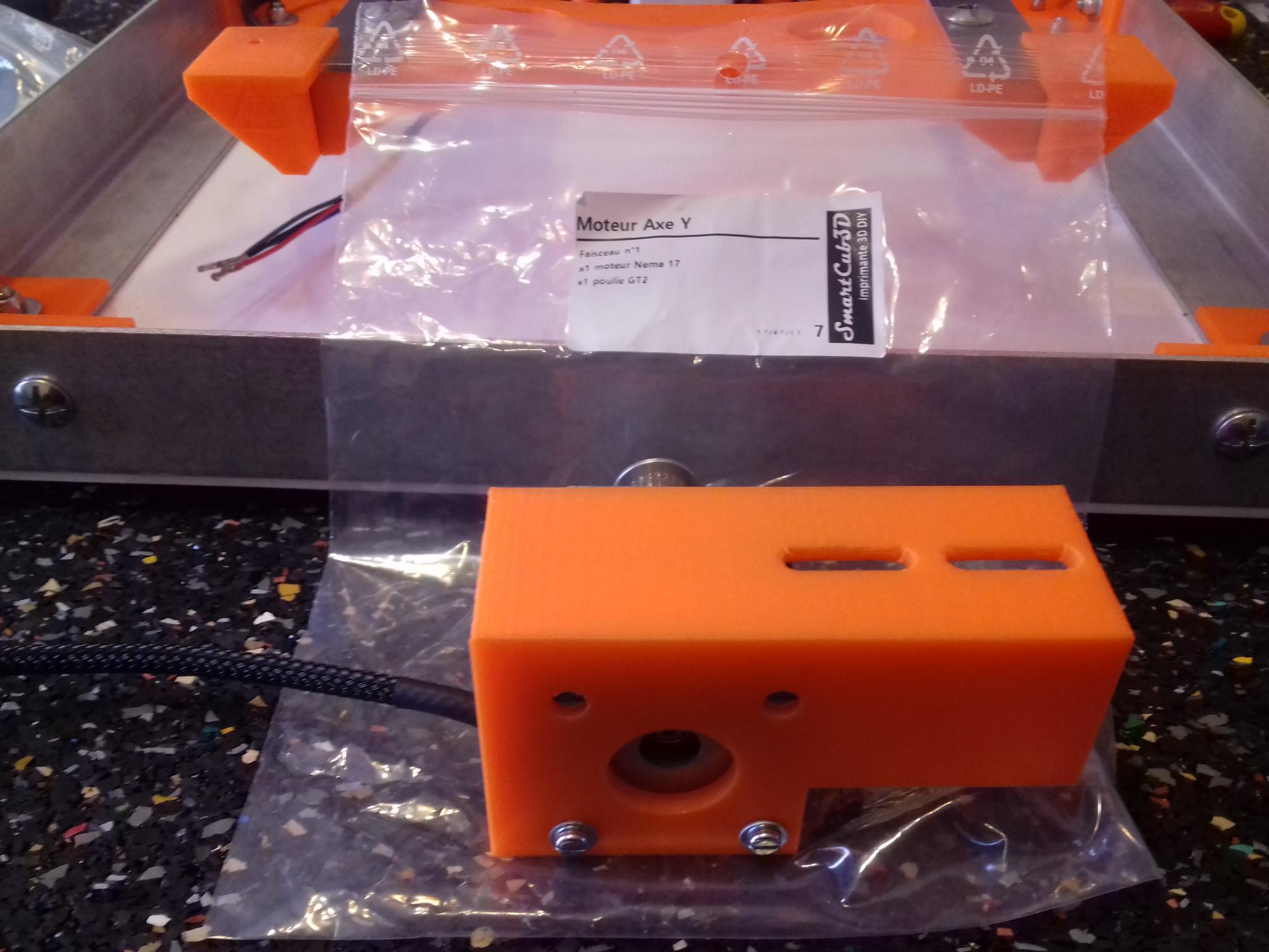

Voila j'ai reçu ma toute première imprimante 3D hier, qui n'est autre qu'une belle MK2+ Maker Racing ( Orange et noire ) .
Je suis très content de l'avoir choisi ( merci pour m'avoir aidé à choisir  ) et très content de @biostrike  ( sérieux, toujours dispo ..et j'en passe ).

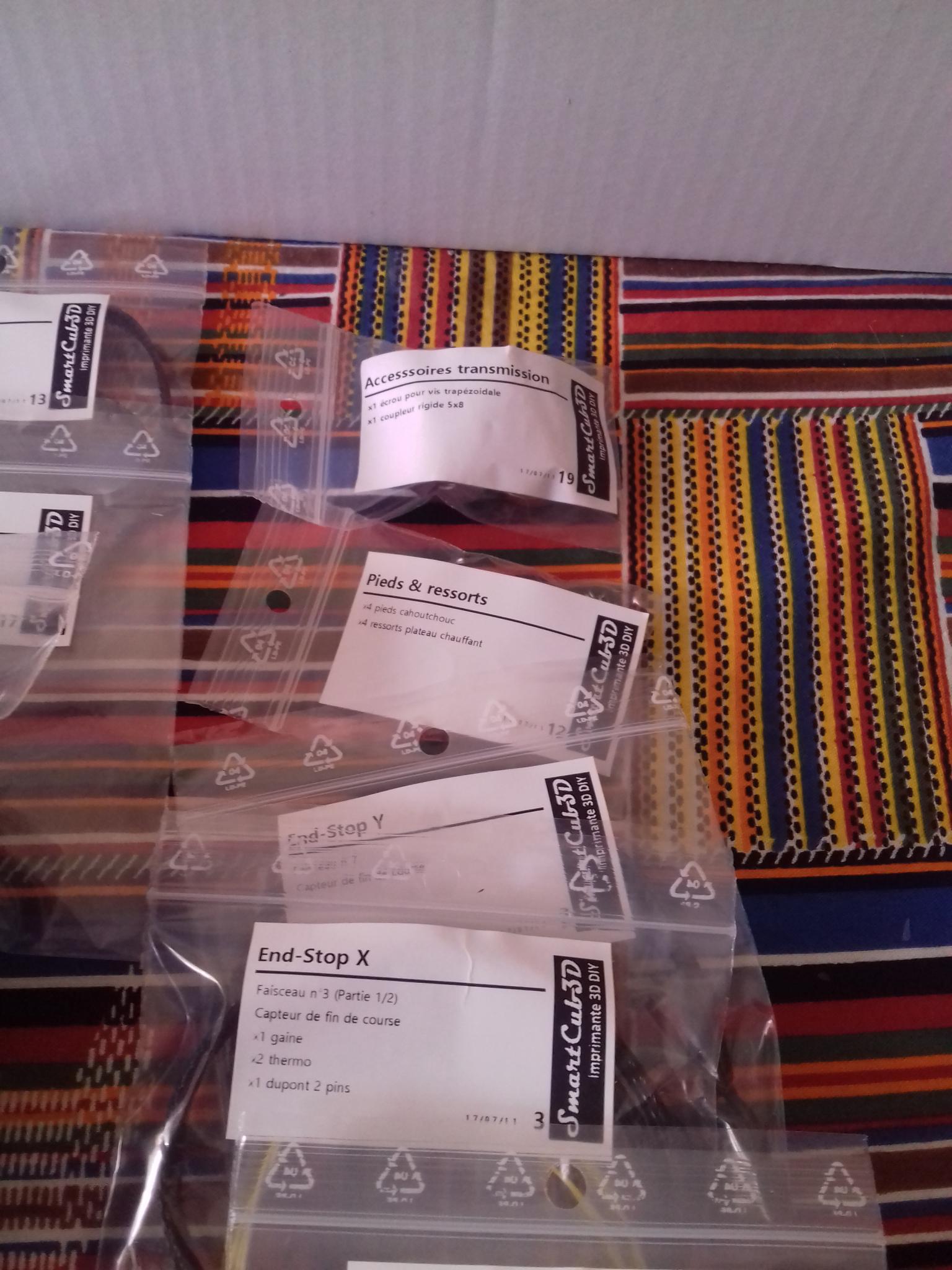

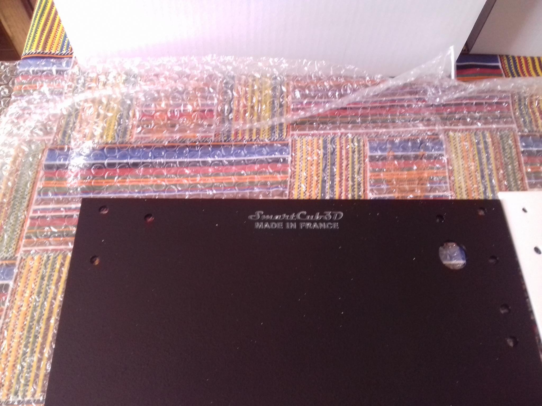

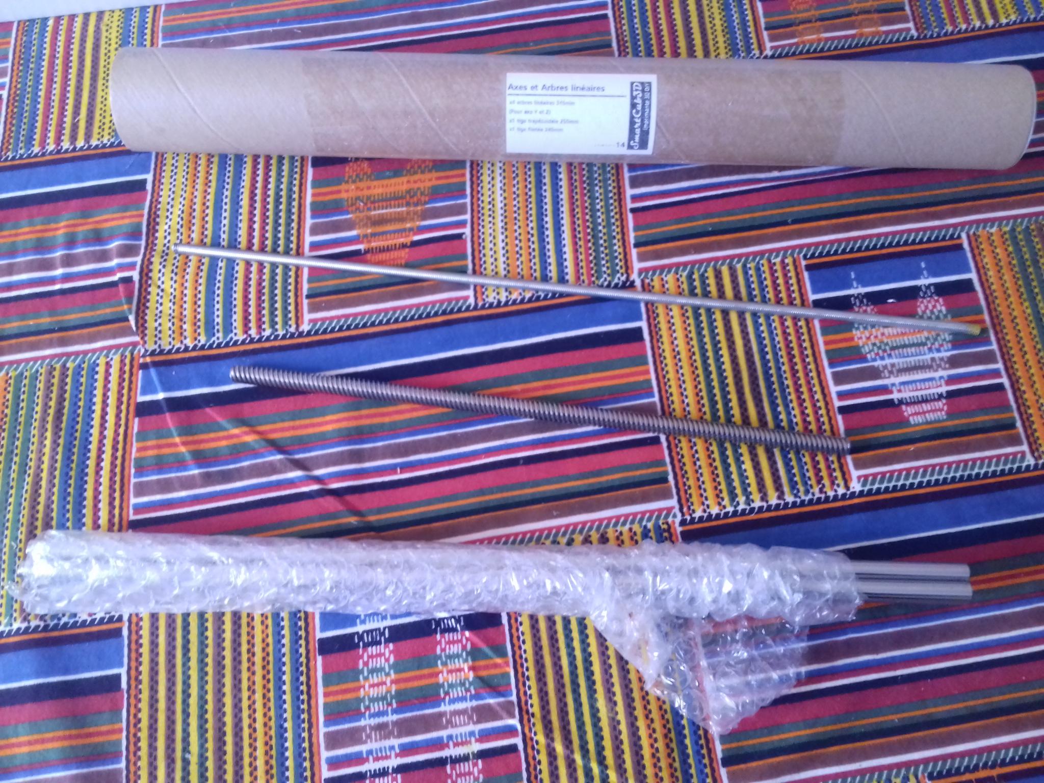

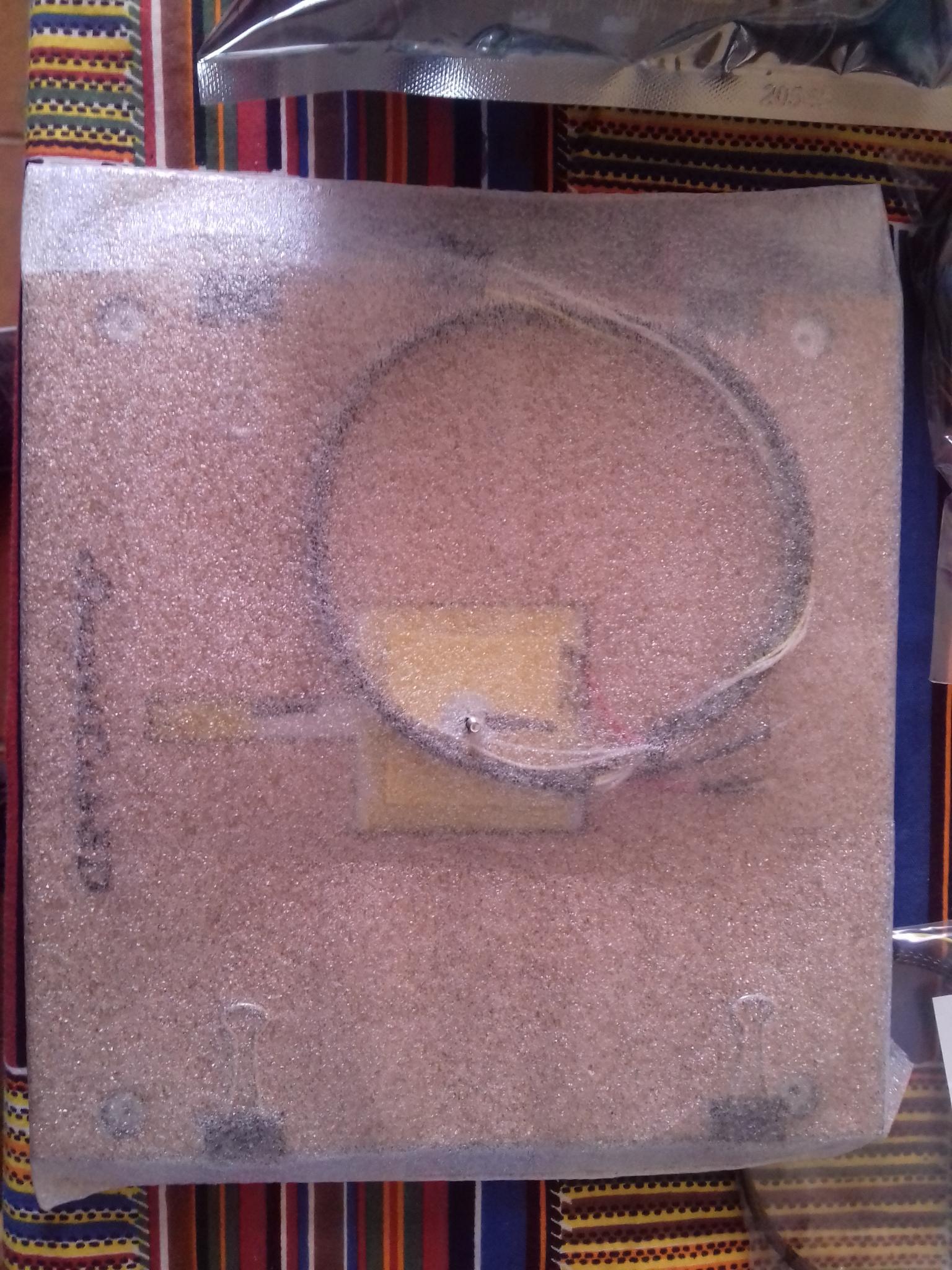

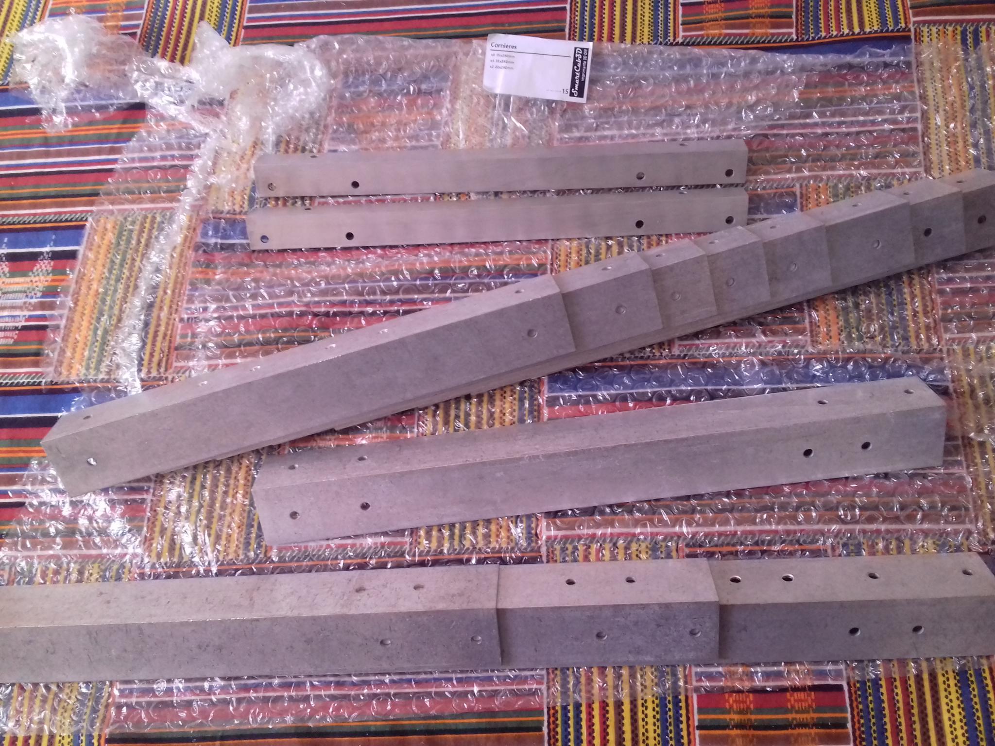

Pour la partie transport:
- Le carton était intact, comme si il n'avait pas voyagé ( très bon transporteur ).
- Emballage du kit au top : très bien protégé , très bien emballé , le tout sous poche plastique avec étiquettes ou sous film à bulles ou tube en carton pour les axes et arbres linéaires . Un carton pour les moteurs et les différentes pièces  et un autre pour les pièces de renforts et autres en PLA ( de la couleur choisie ), une bobine de pla sous vide , des outils .....
Tout y est bien décrit et rangé:
( Photos faites avec le téléphone : :()
20180226_112321.thumb.jpg.1f90f69e1f6d4676227e671043686dea.jpg20180226_113143.thumb.jpg.ac8bfaf4f3096fa91e7cef05079e8c3d.jpg20180226_113238.thumb.jpg.b5c86cf3956bf0b5022b969979f8ed70.jpg20180226_113405.thumb.jpg.60e7a8594d9822456b841263023ad4e5.jpg20180226_113851.thumb.jpg.6418a4b1a162c3043c7ff8c5ce8f9726.jpg20180226_114739.thumb.jpg.ad69fb50ca171df818902e9efbd30d28.jpg20180226_114803.thumb.jpg.ac263dc8e24b27ee3de640a0cc699ed6.jpg20180226_114818.thumb.jpg.5d4699834857f466438372e878fe8b57.jpg20180226_114828.thumb.jpg.65d0df81a852fadb45a59519c00190b4.jpg20180226_114823.thumb.jpg.c9bbaaa5aa44fdd9d76bb3db06fbaf53.jpg20180226_115034.thumb.jpg.f6f84a3ab73ab2a59ce68a2cb5f31b42.jpg20180226_114841.thumb.jpg.2e9a693ccd11f9b50c13362ccd6e01af.jpg20180226_115155.thumb.jpg.58ac46f20e1002028c78dc170bcd1e96.jpg20180226_115538.thumb.jpg.a71813ed7e1ff3afb7a92d5c865f2652.jpg20180226_115853.thumb.jpg.f97b3809adbb0bbe188b5b633f90ba60.jpg20180226_115936.thumb.jpg.999d0770c7ad545d2126944ae6225138.jpg20180226_120107.thumb.jpg.94112ed0ebca924208324d3d0346b8d0.jpg
Les bonbons n'existent plus ....mes fils sont passés par la !
Voila pour le début de notre longue route ......
Le montage en mode tranquille est en cours.......
A bientôt pour la suite ;).

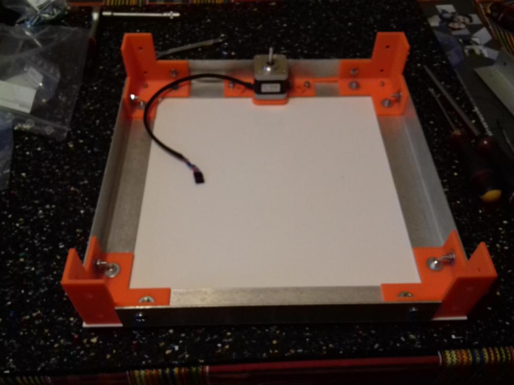

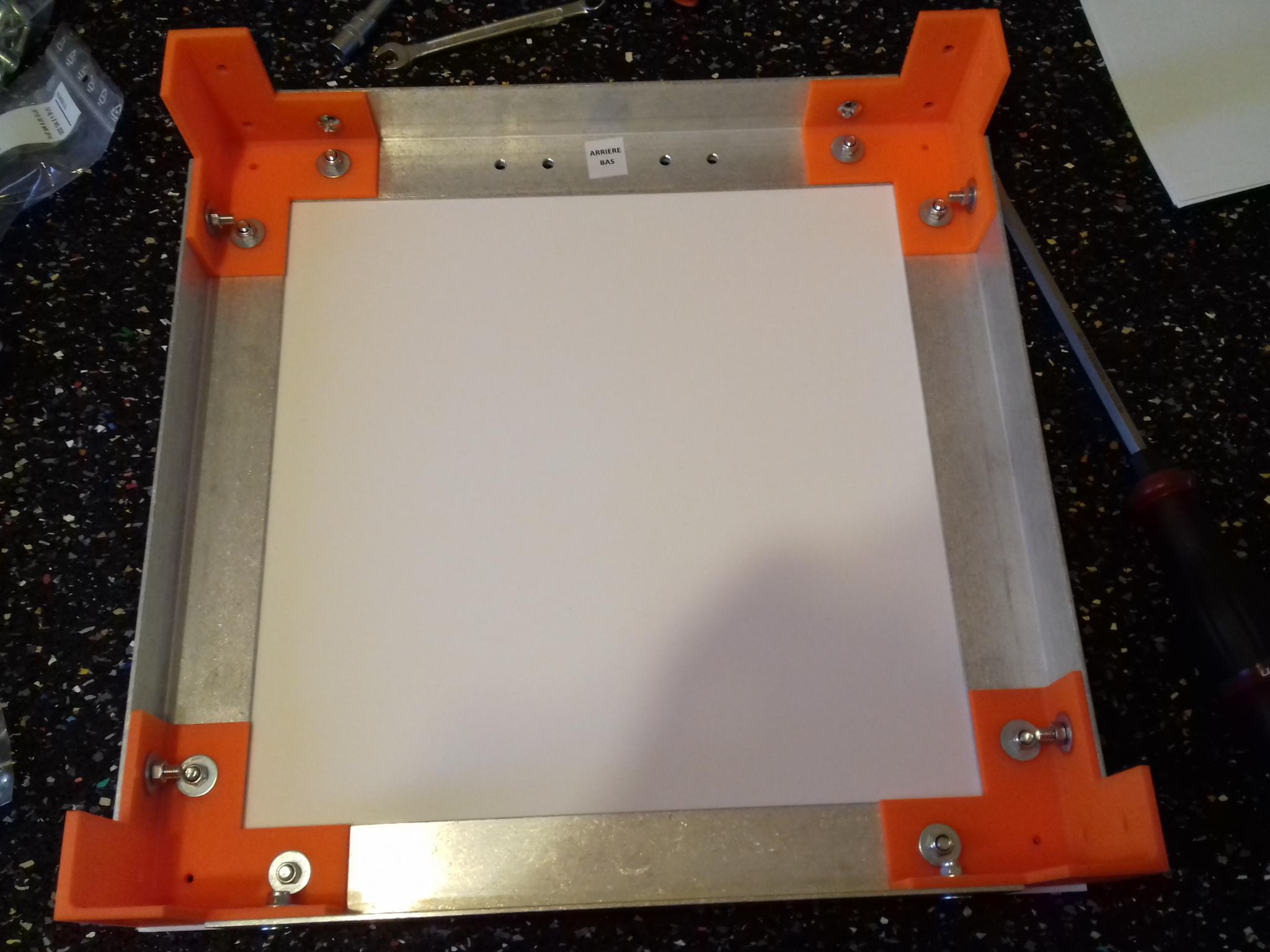

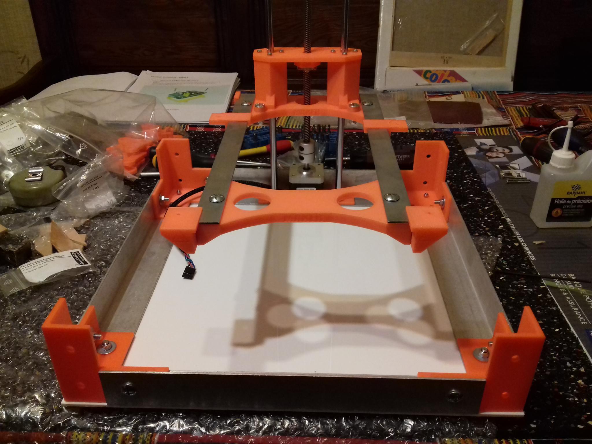

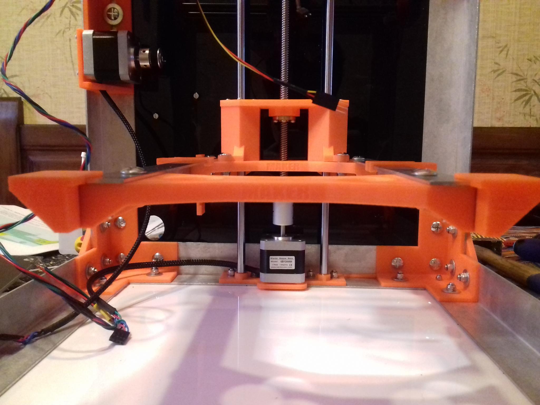

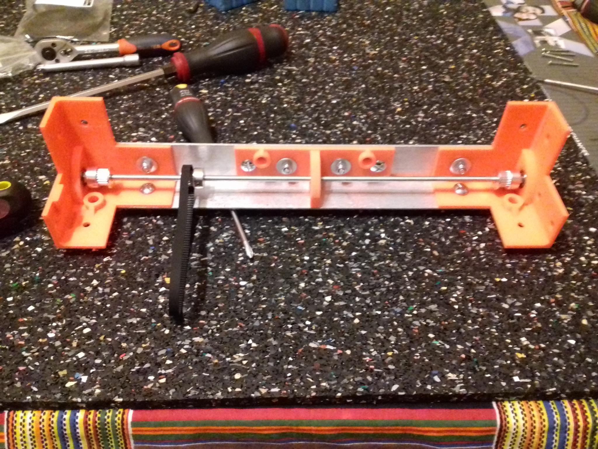

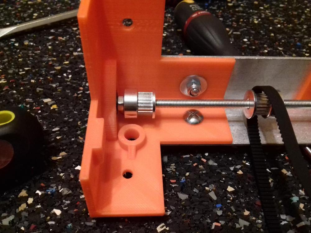

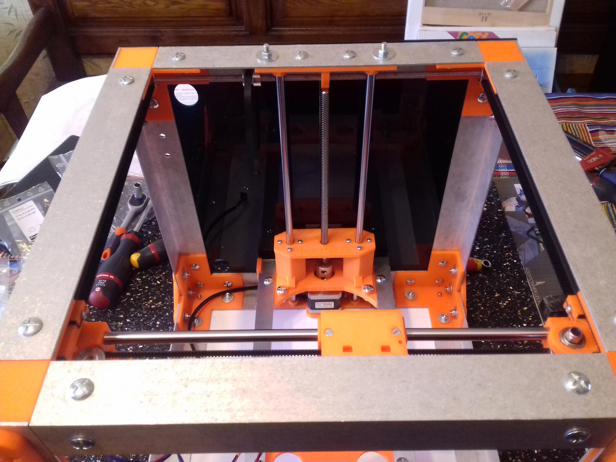

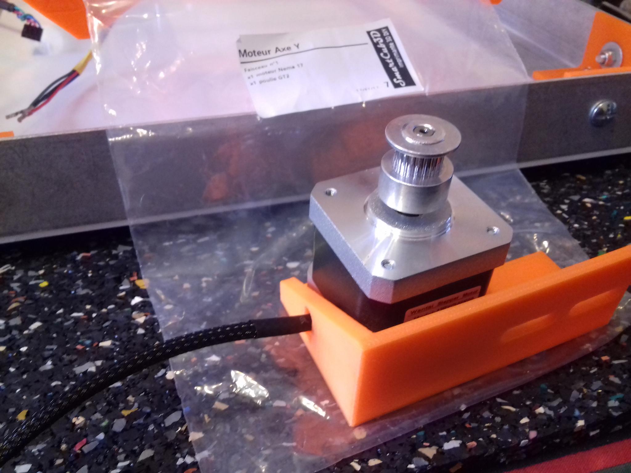

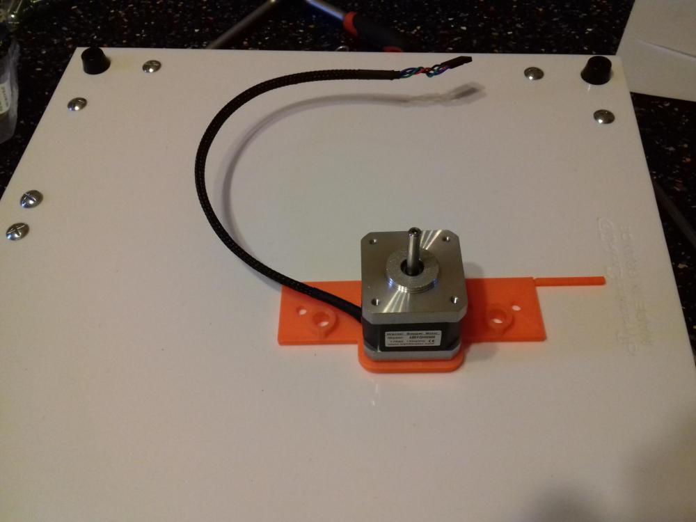

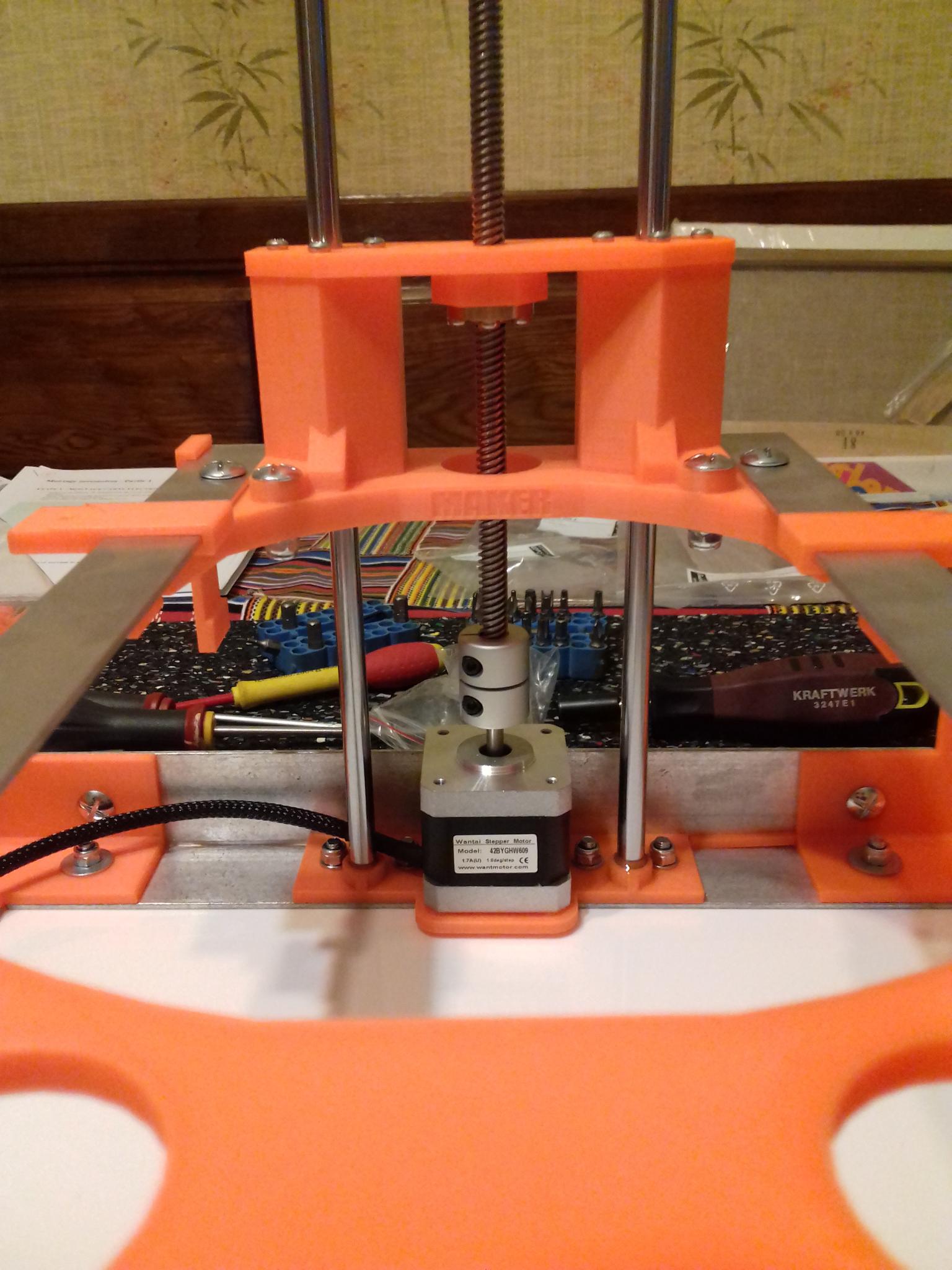

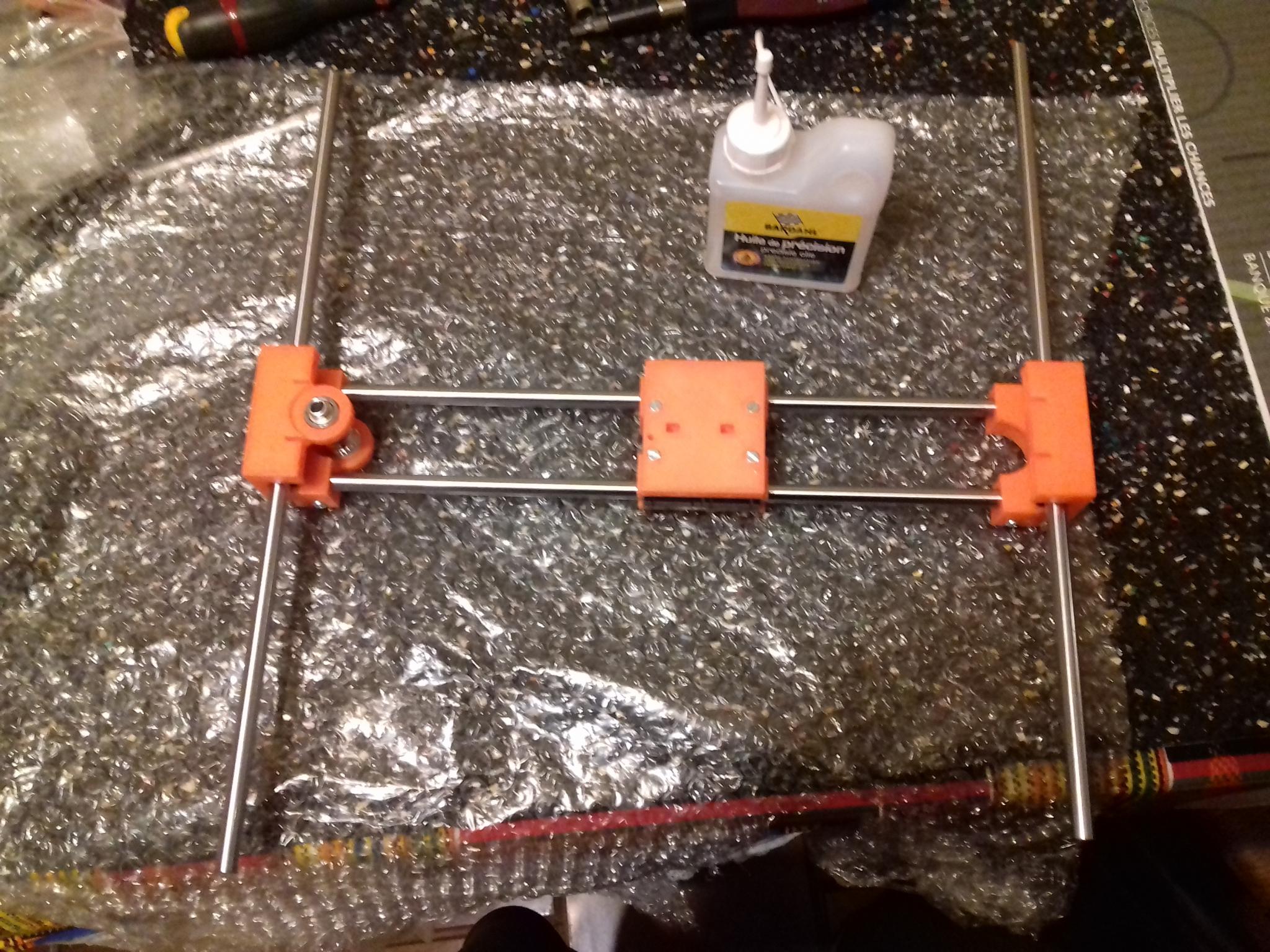

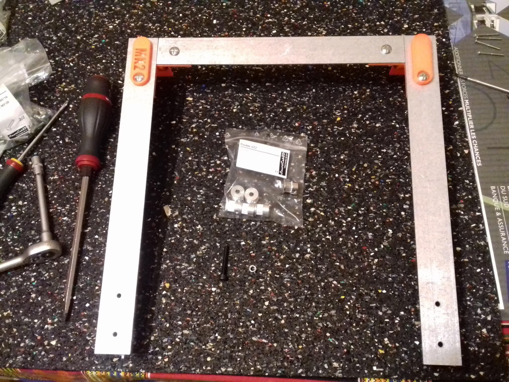

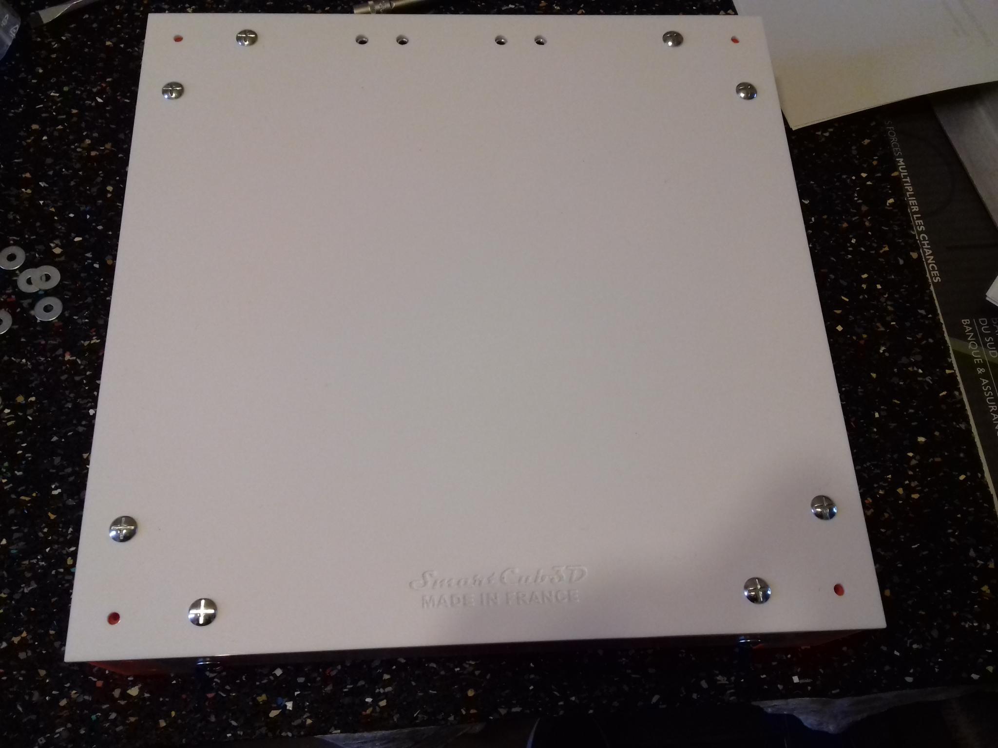

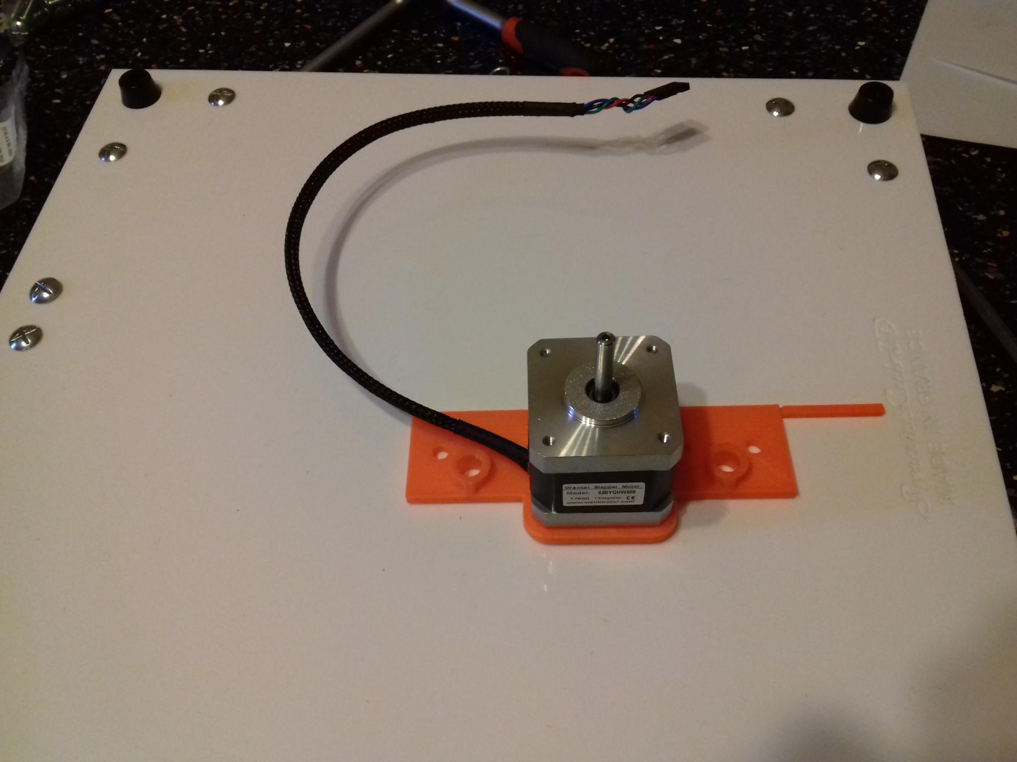

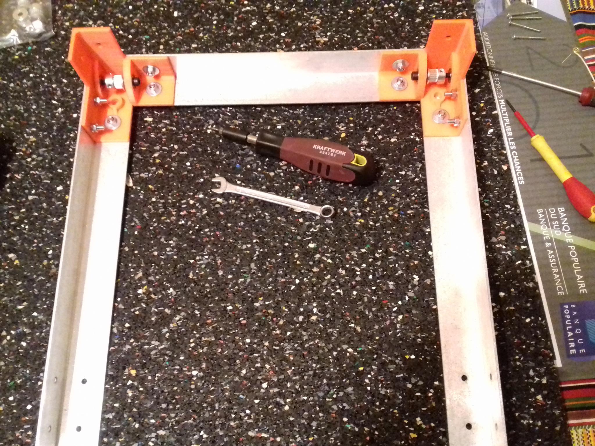

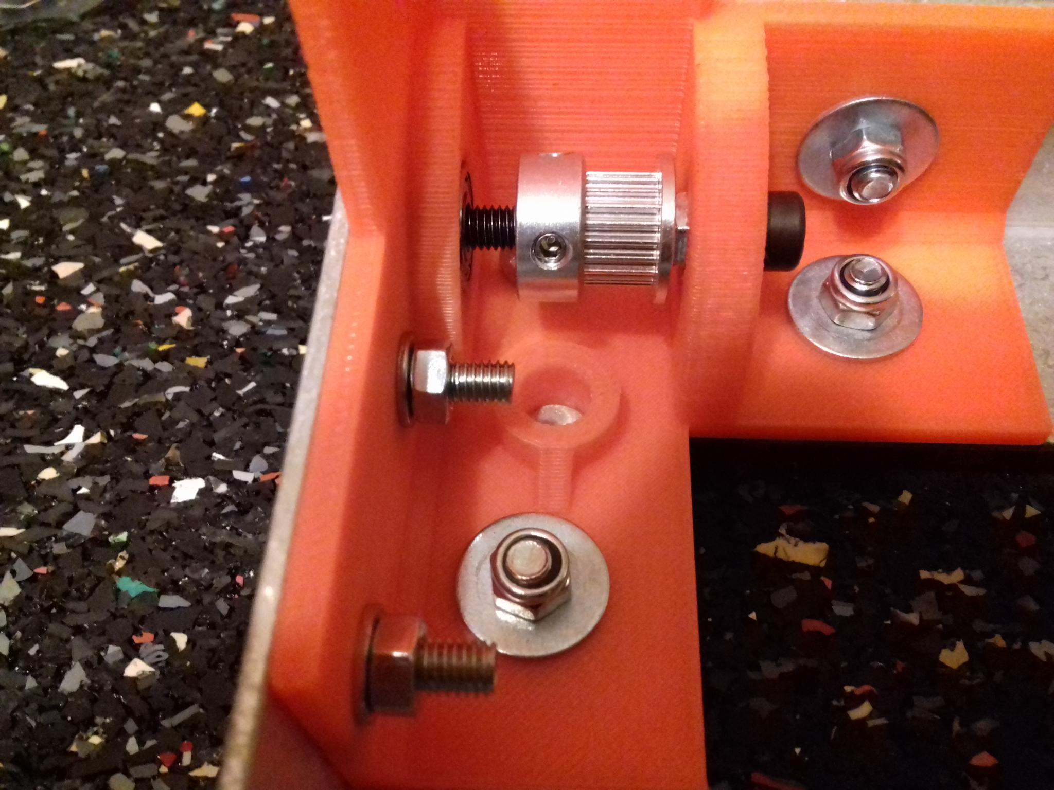

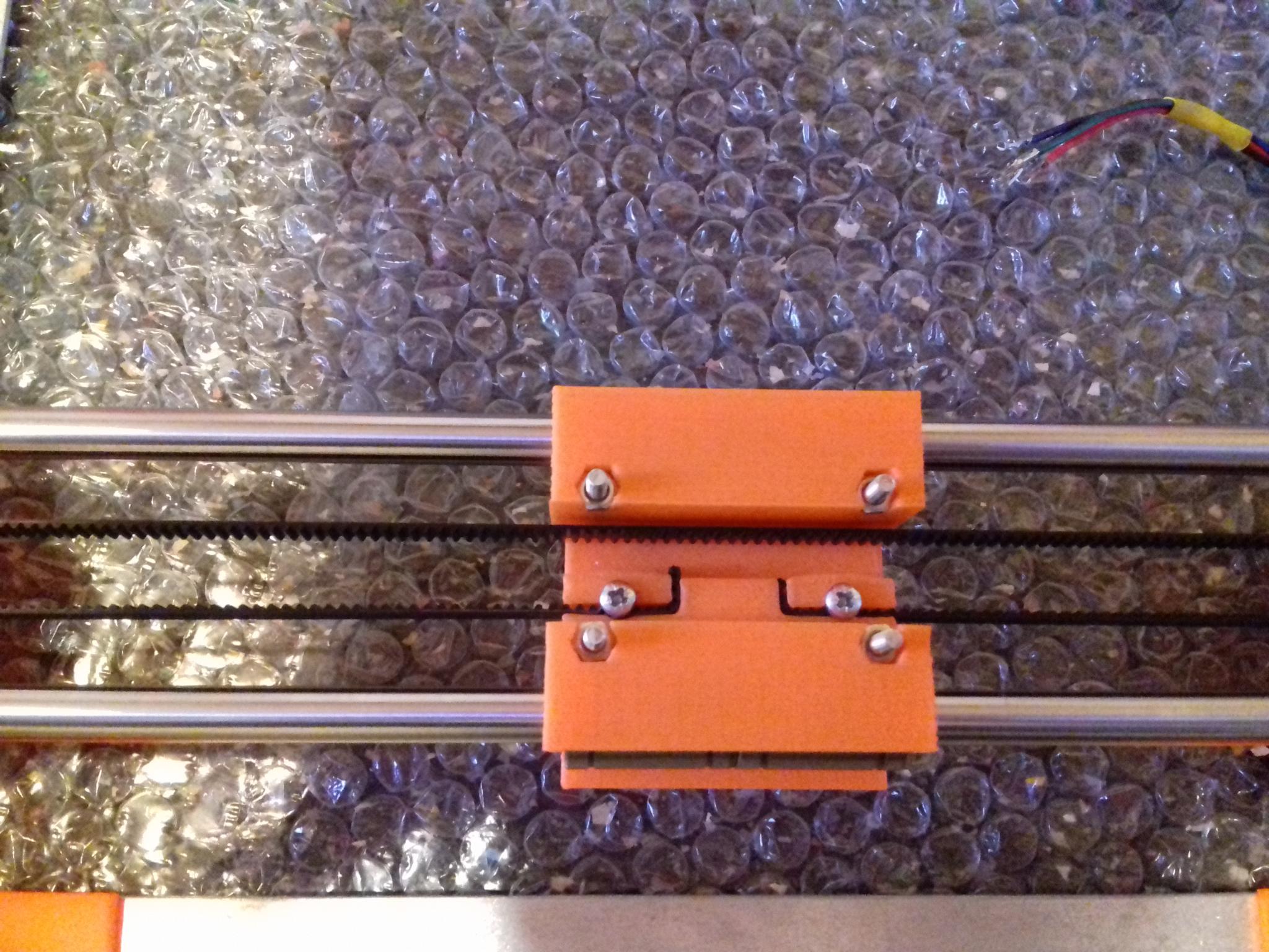

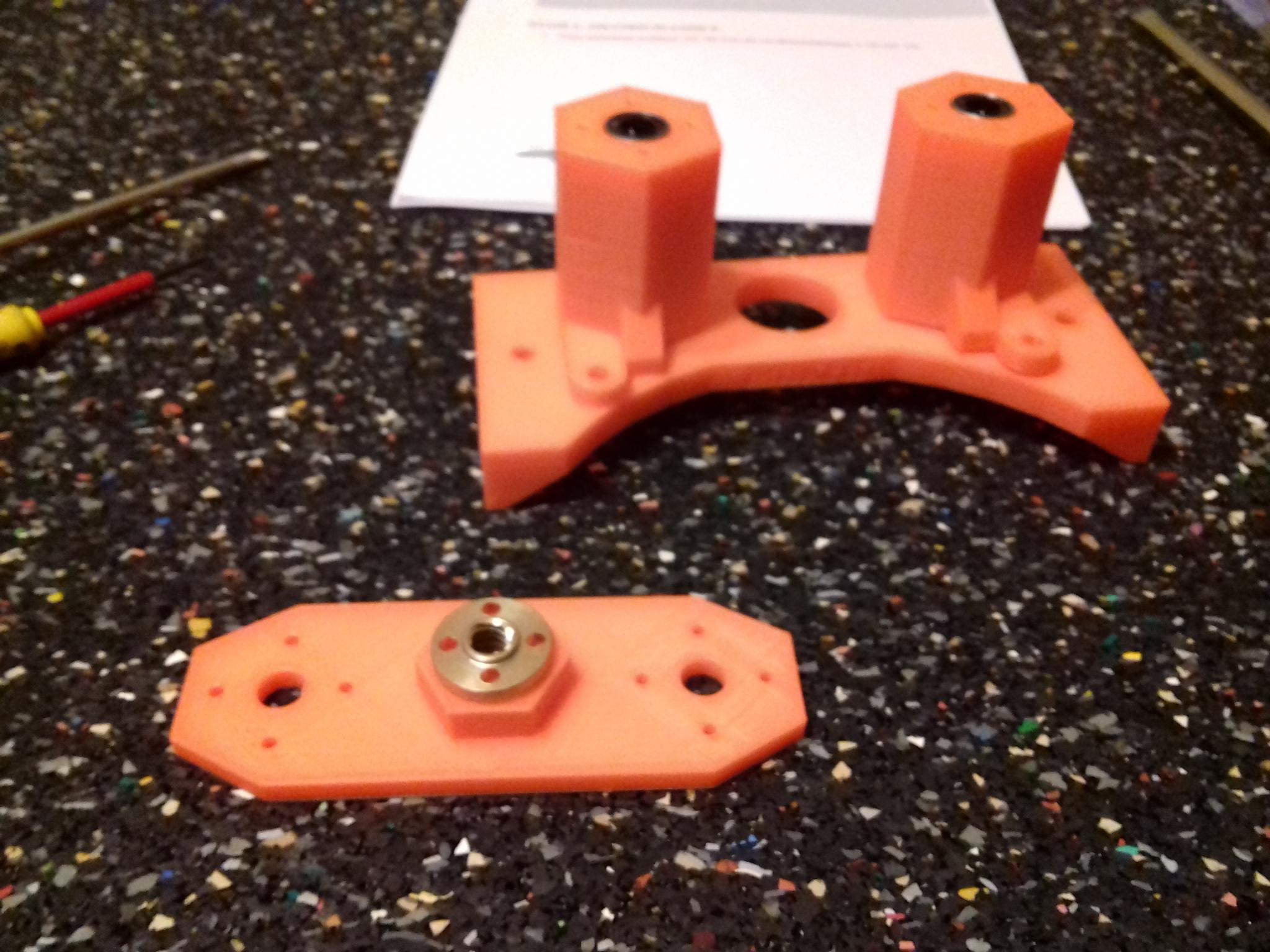

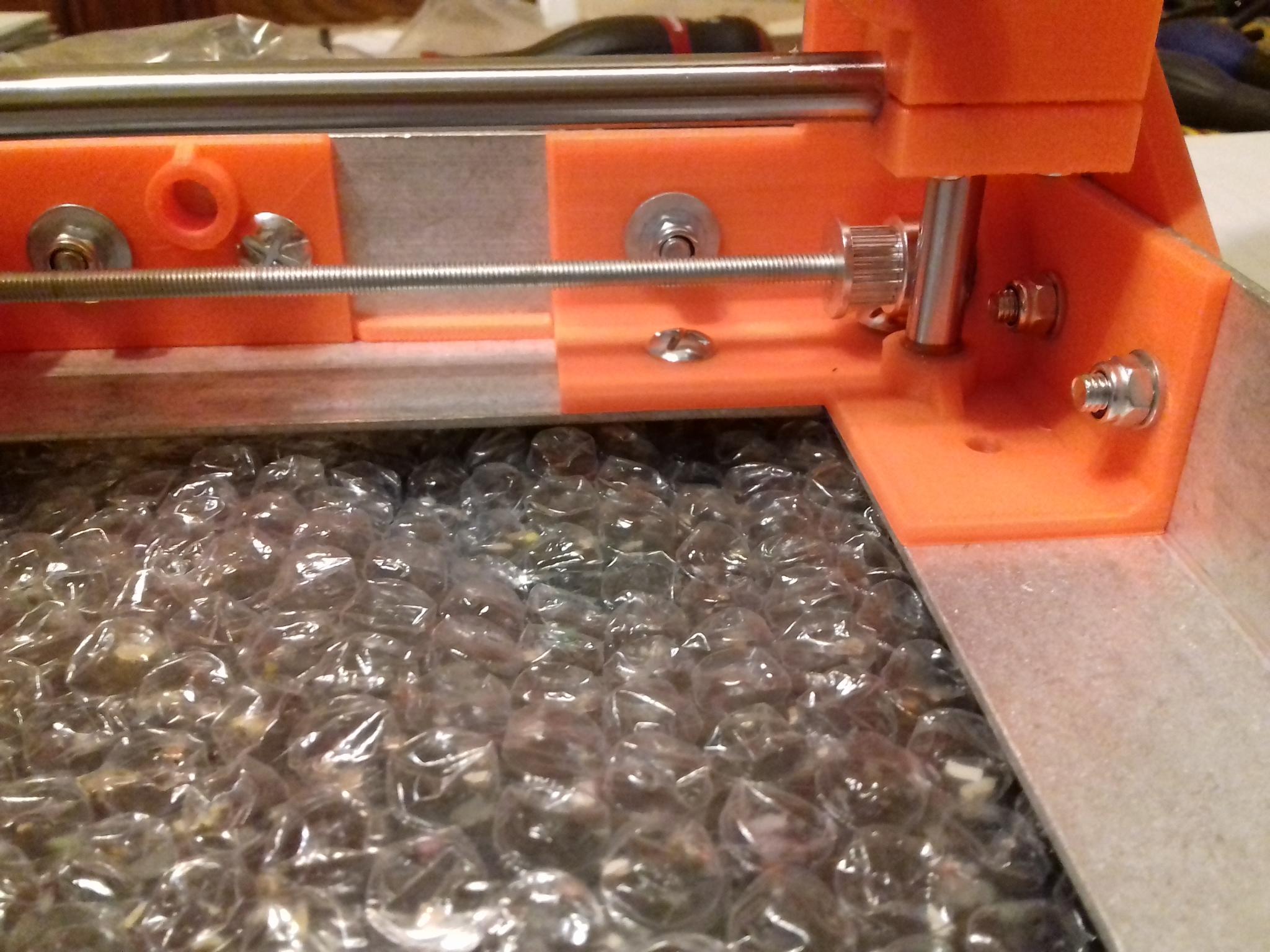

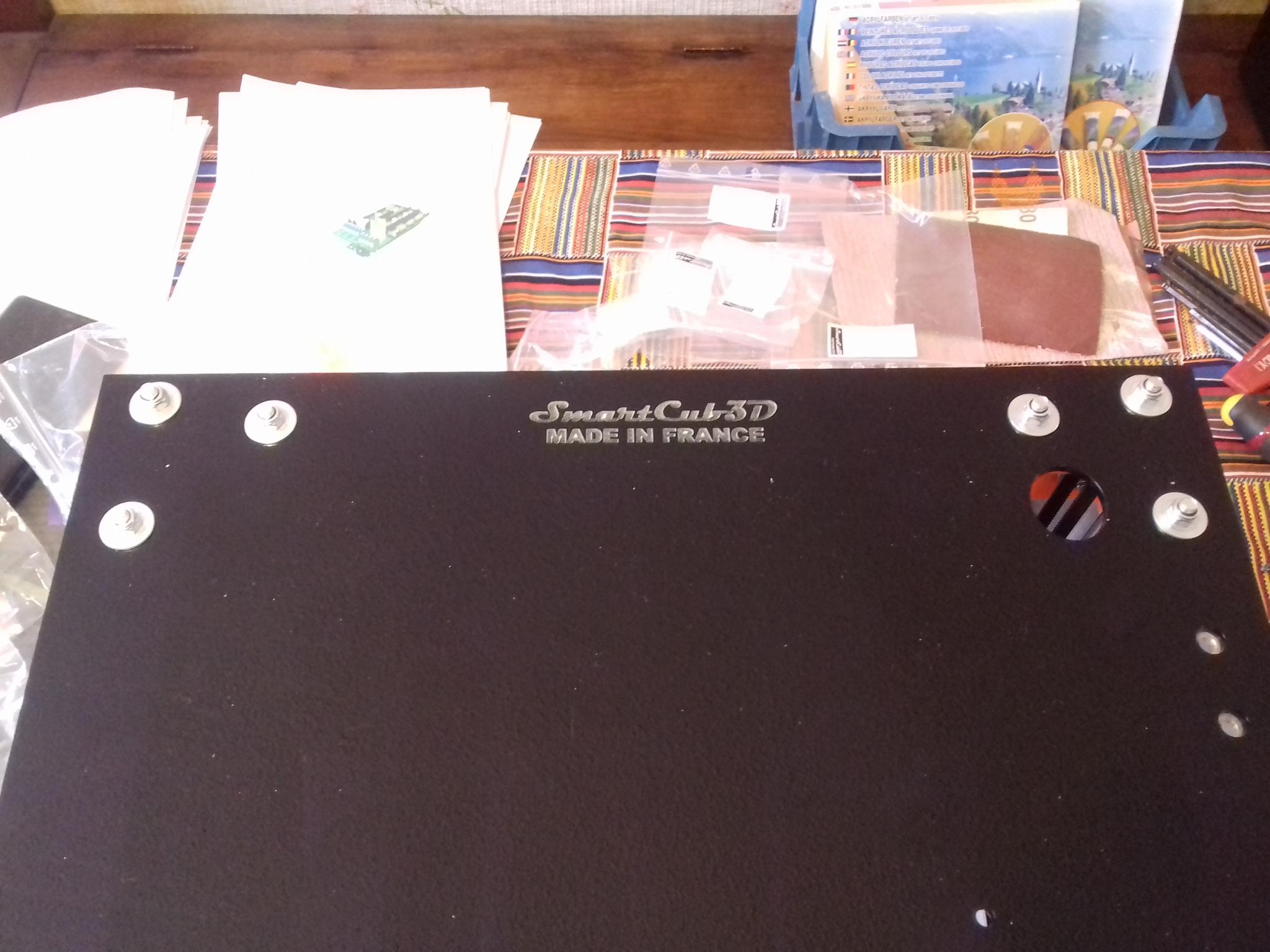

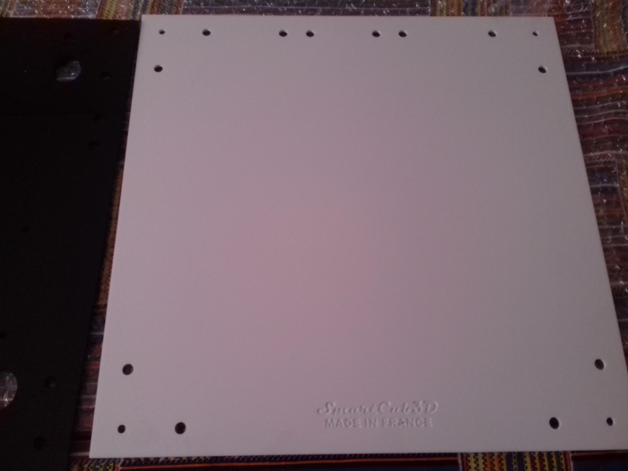

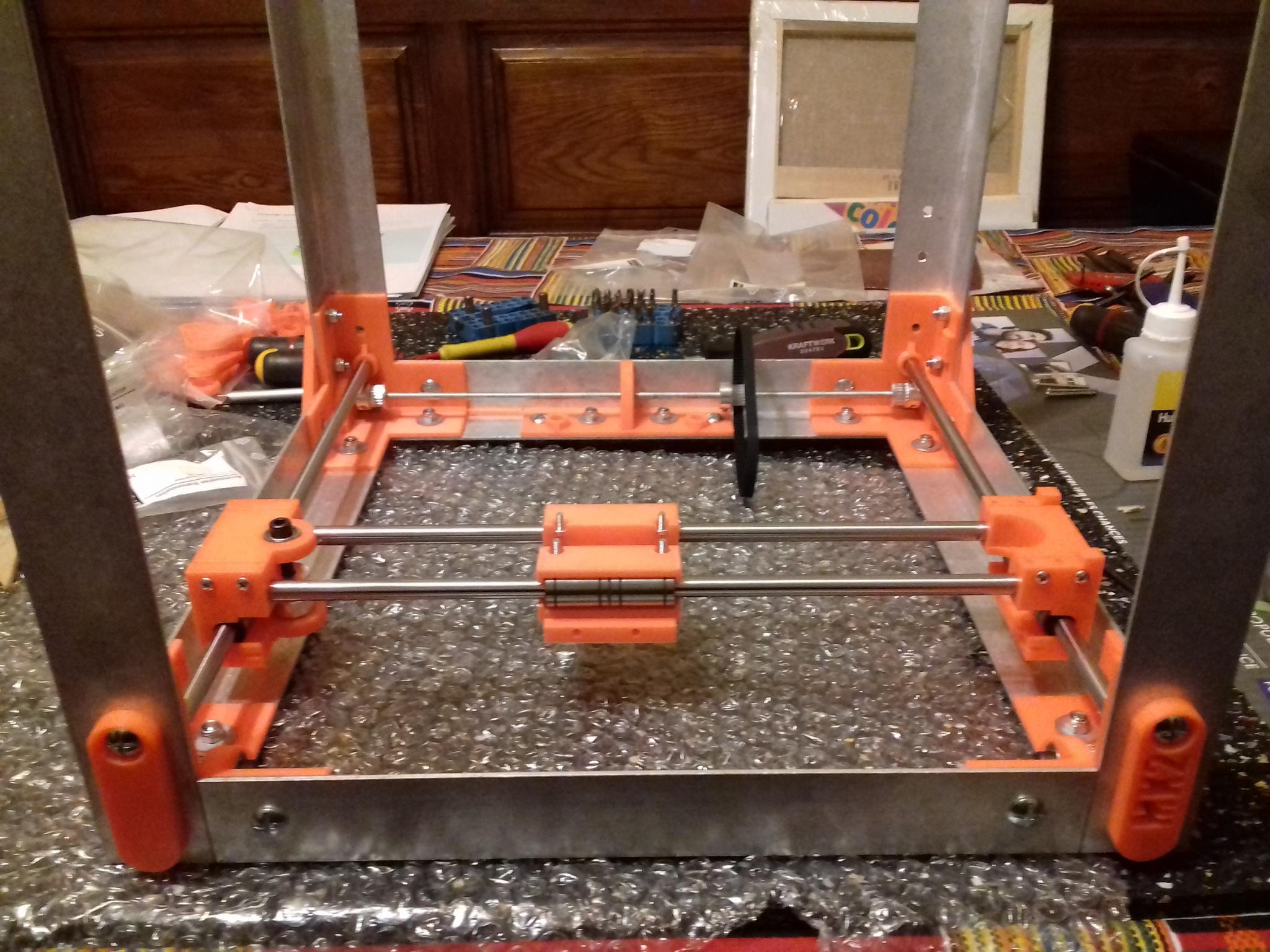

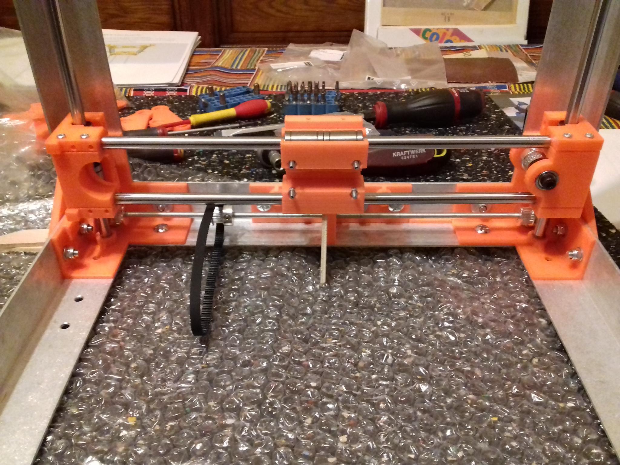

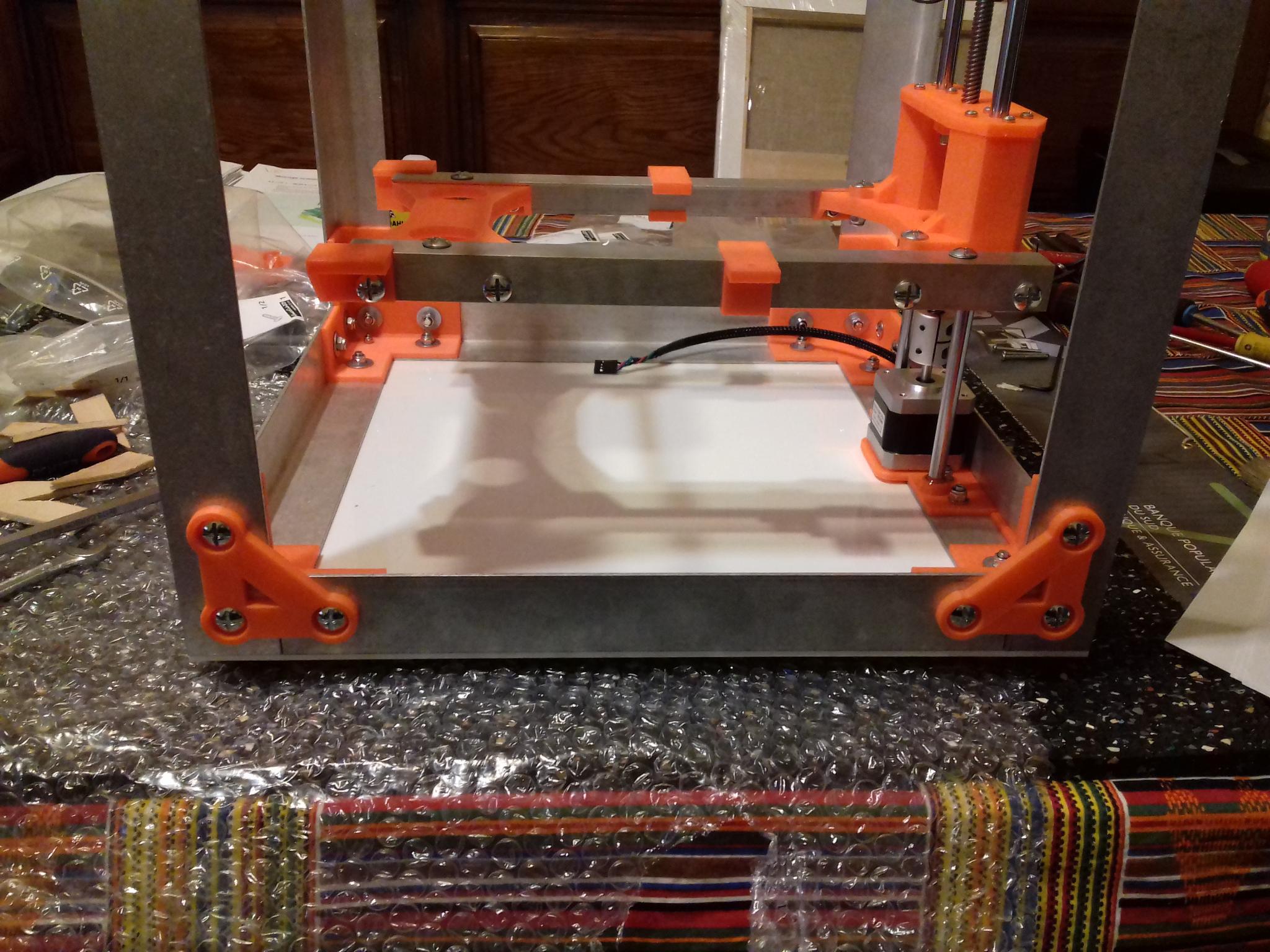

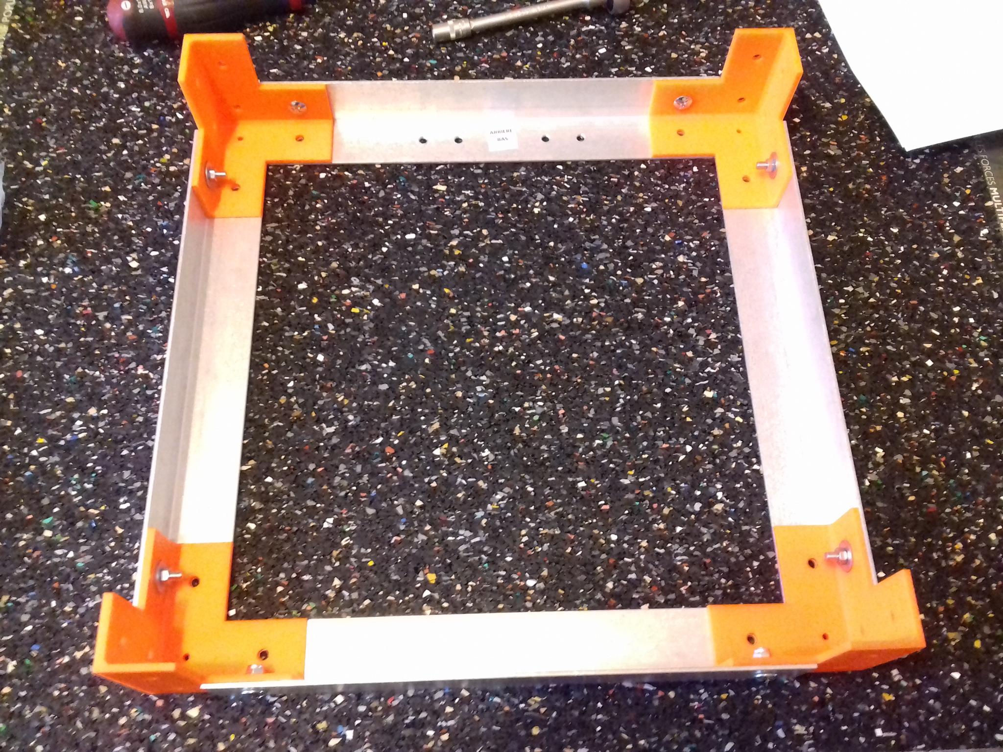

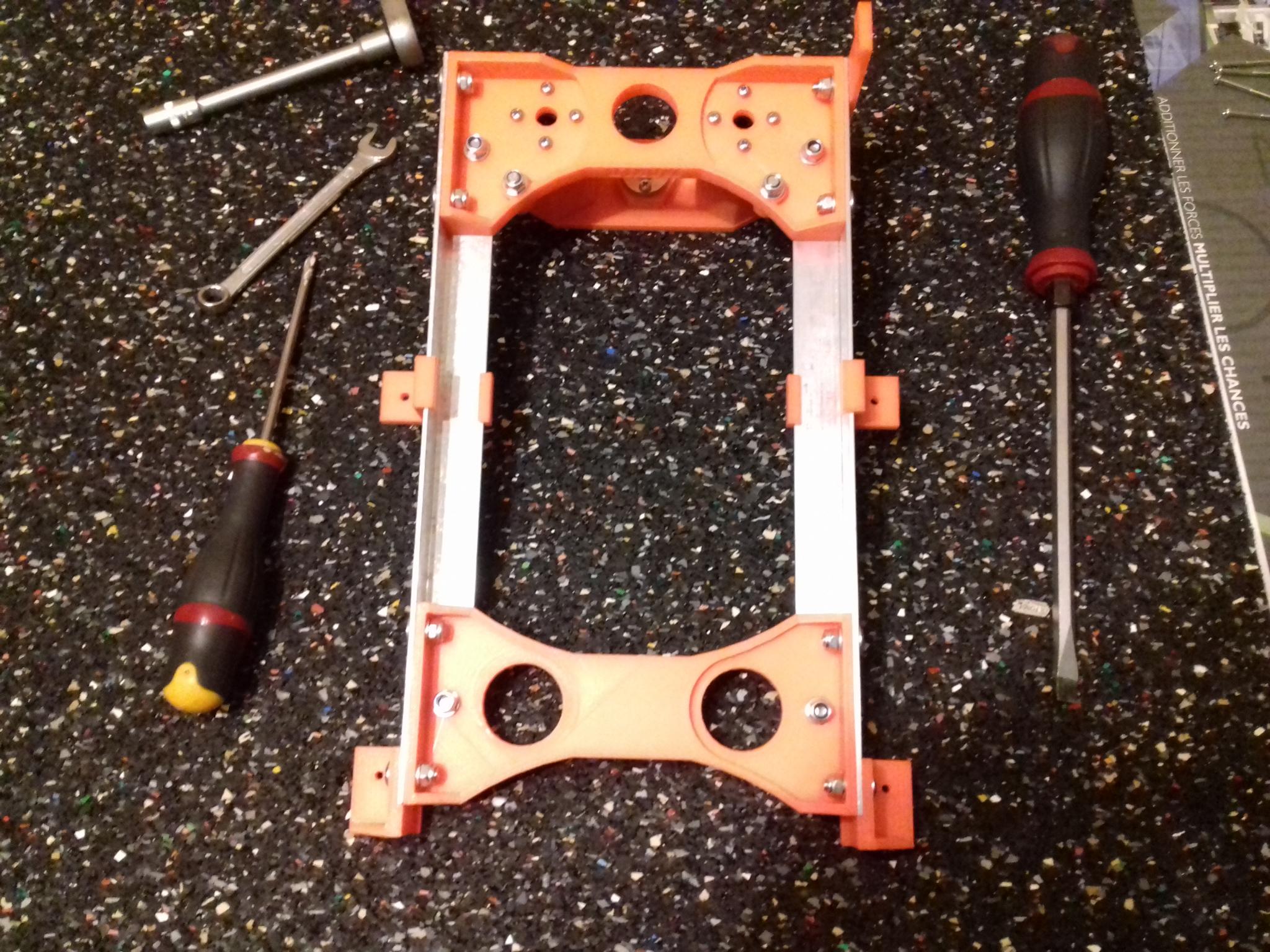

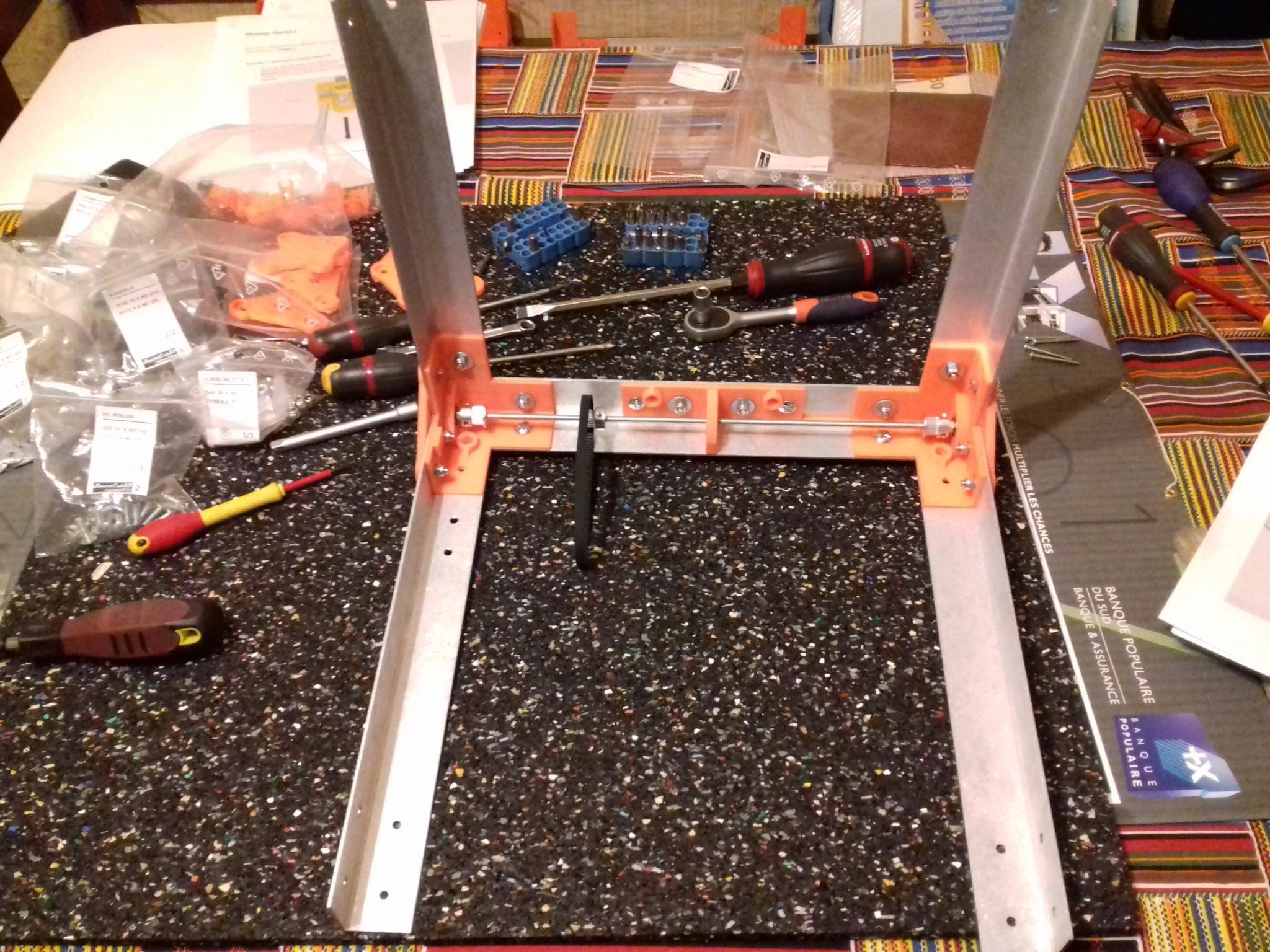

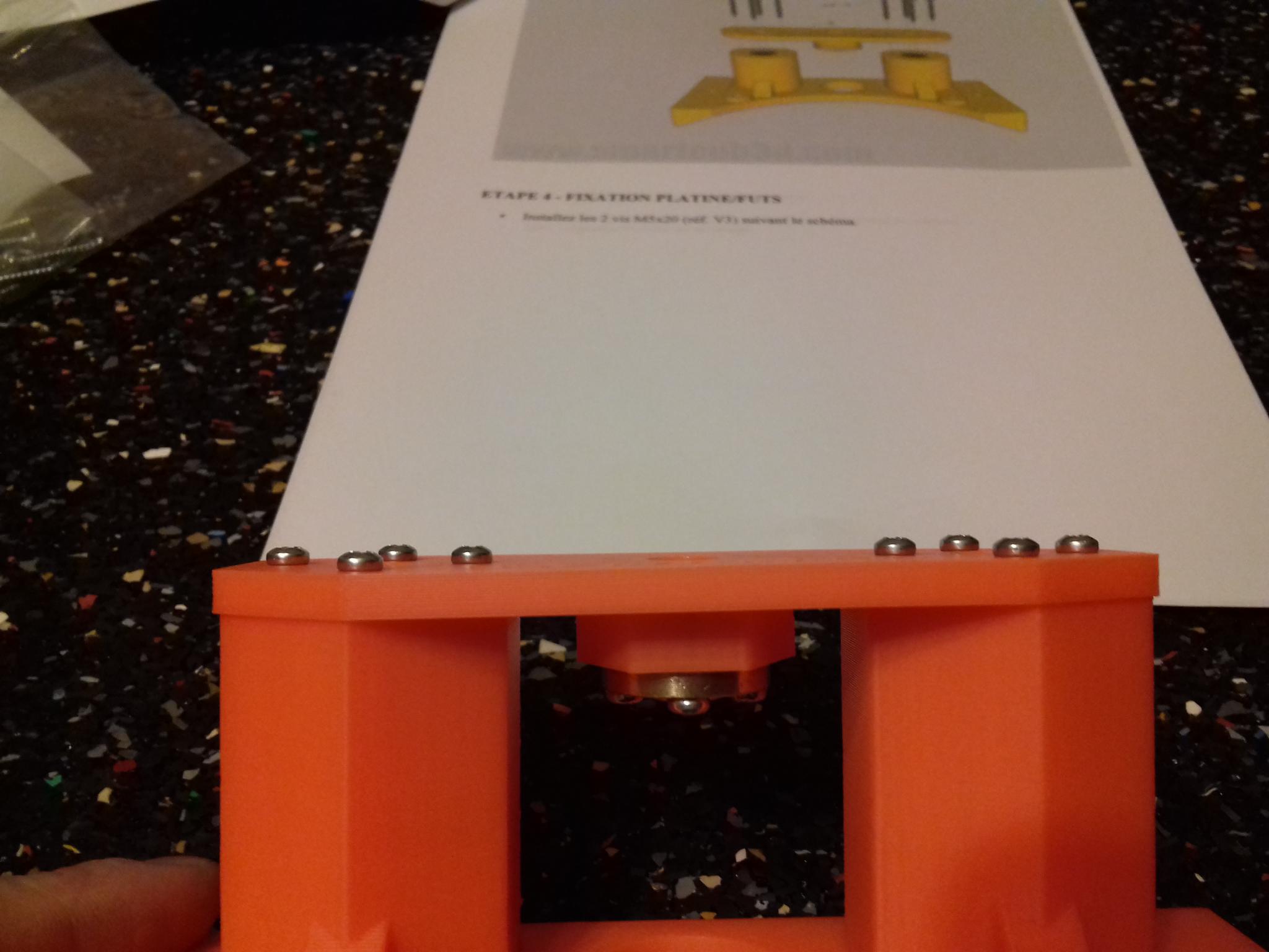

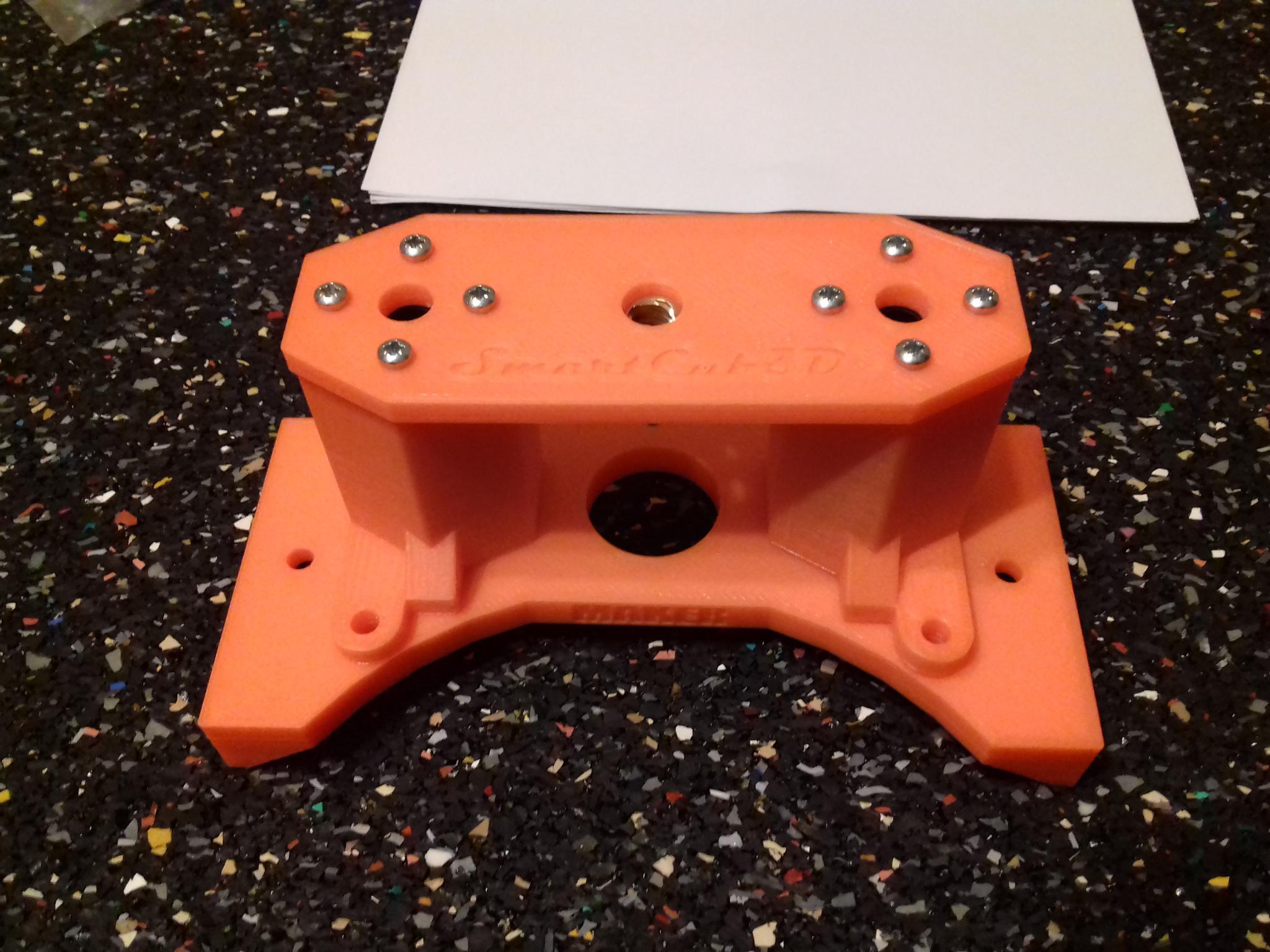

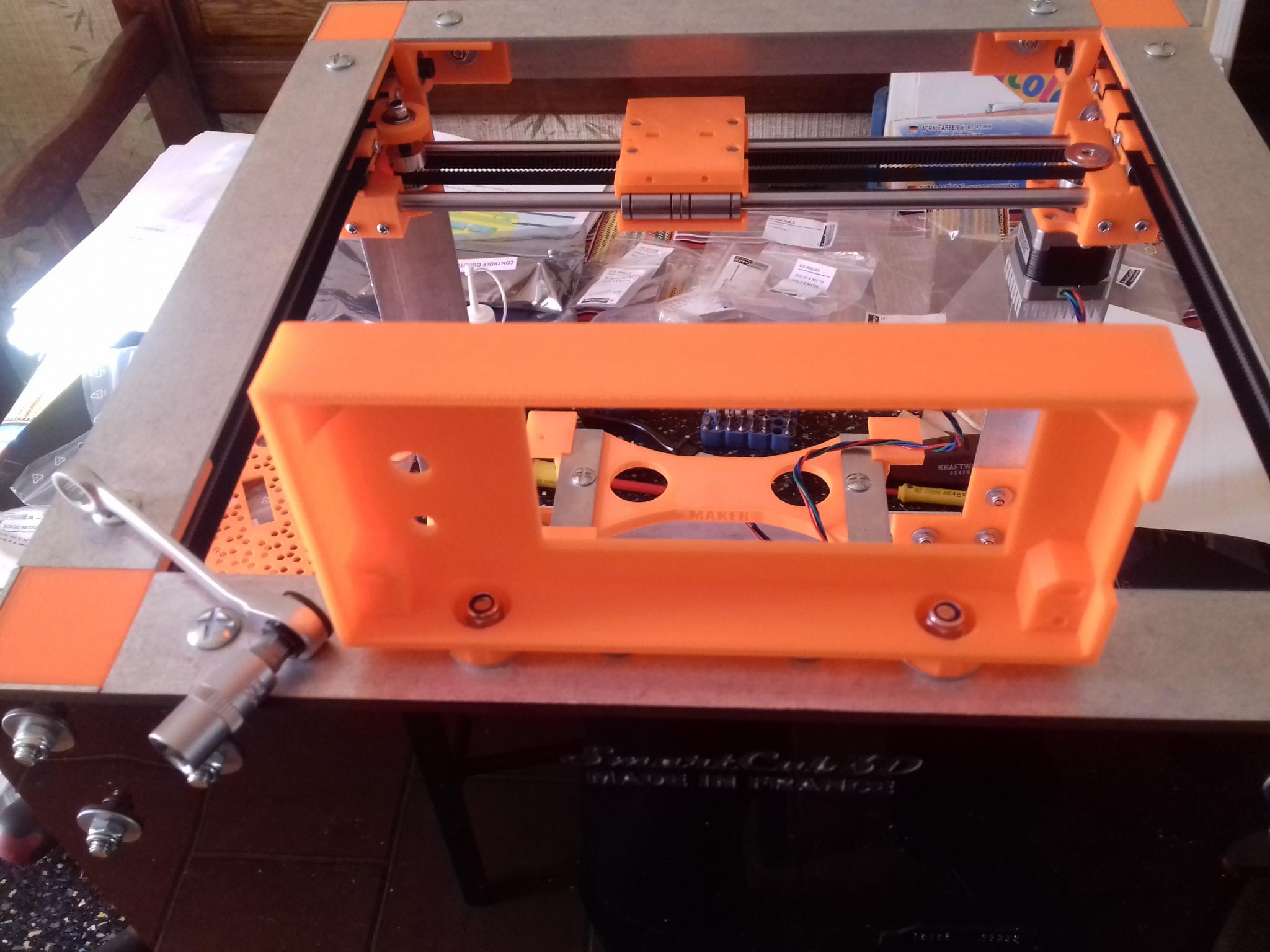

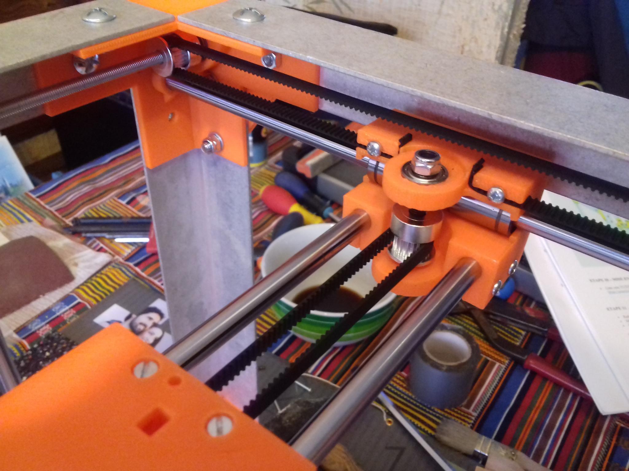

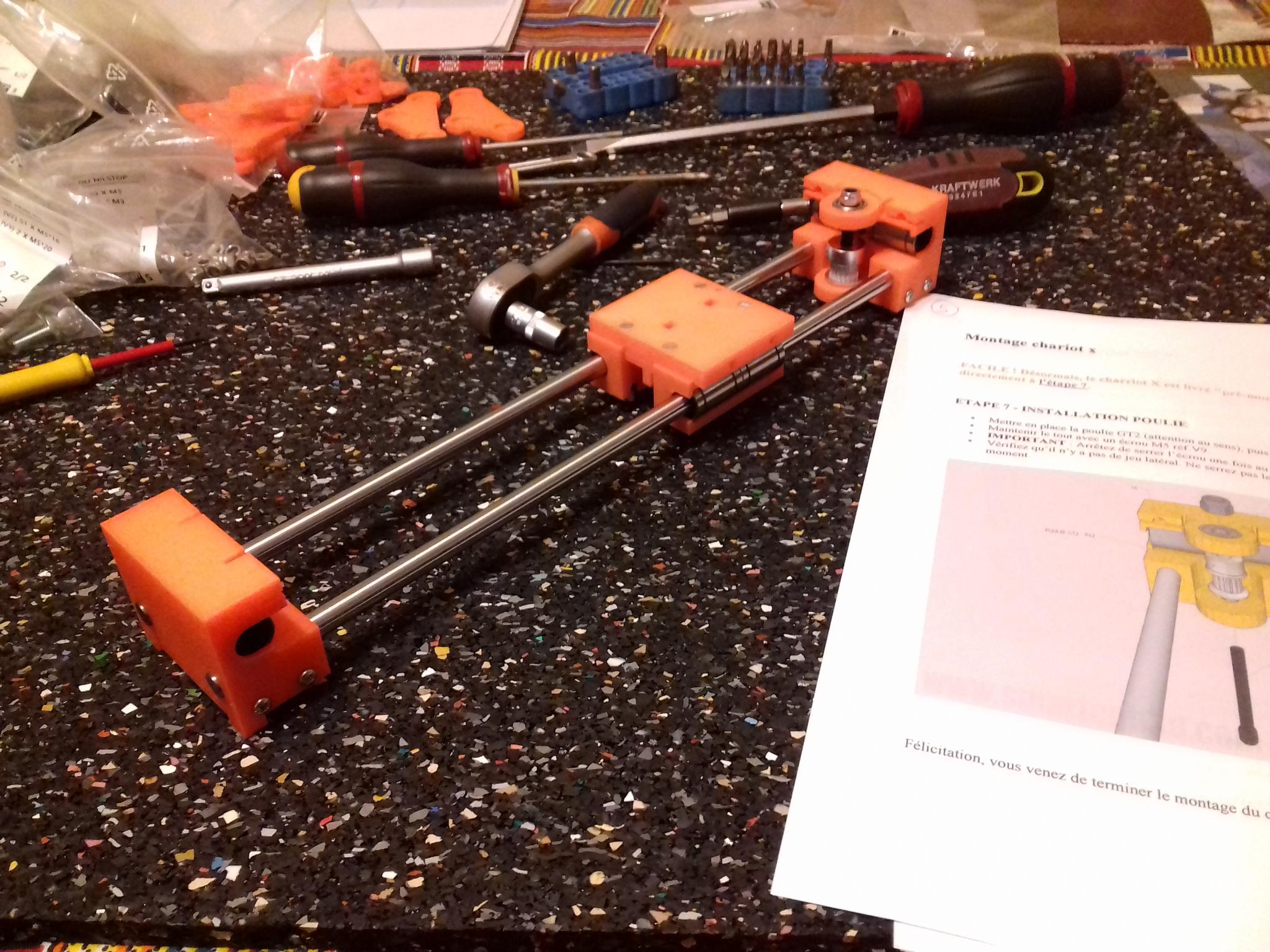

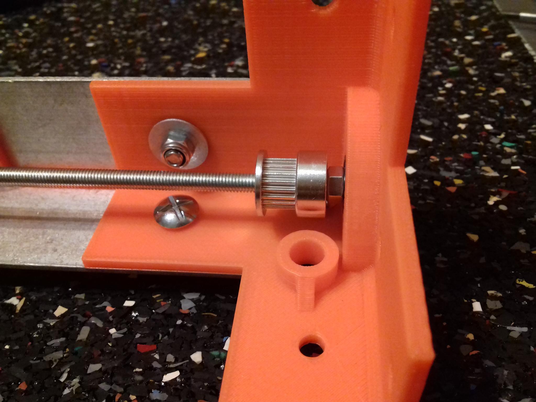

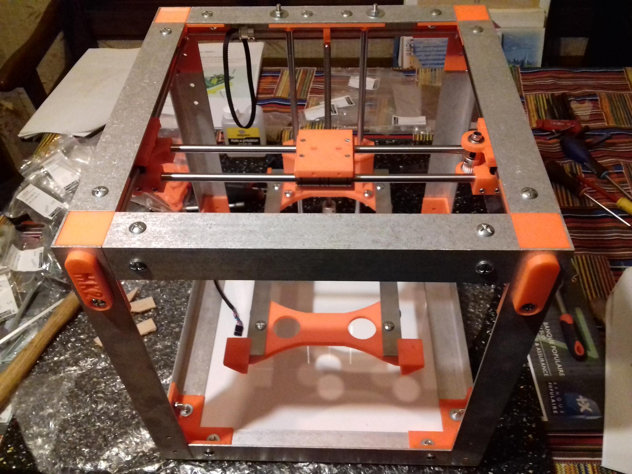

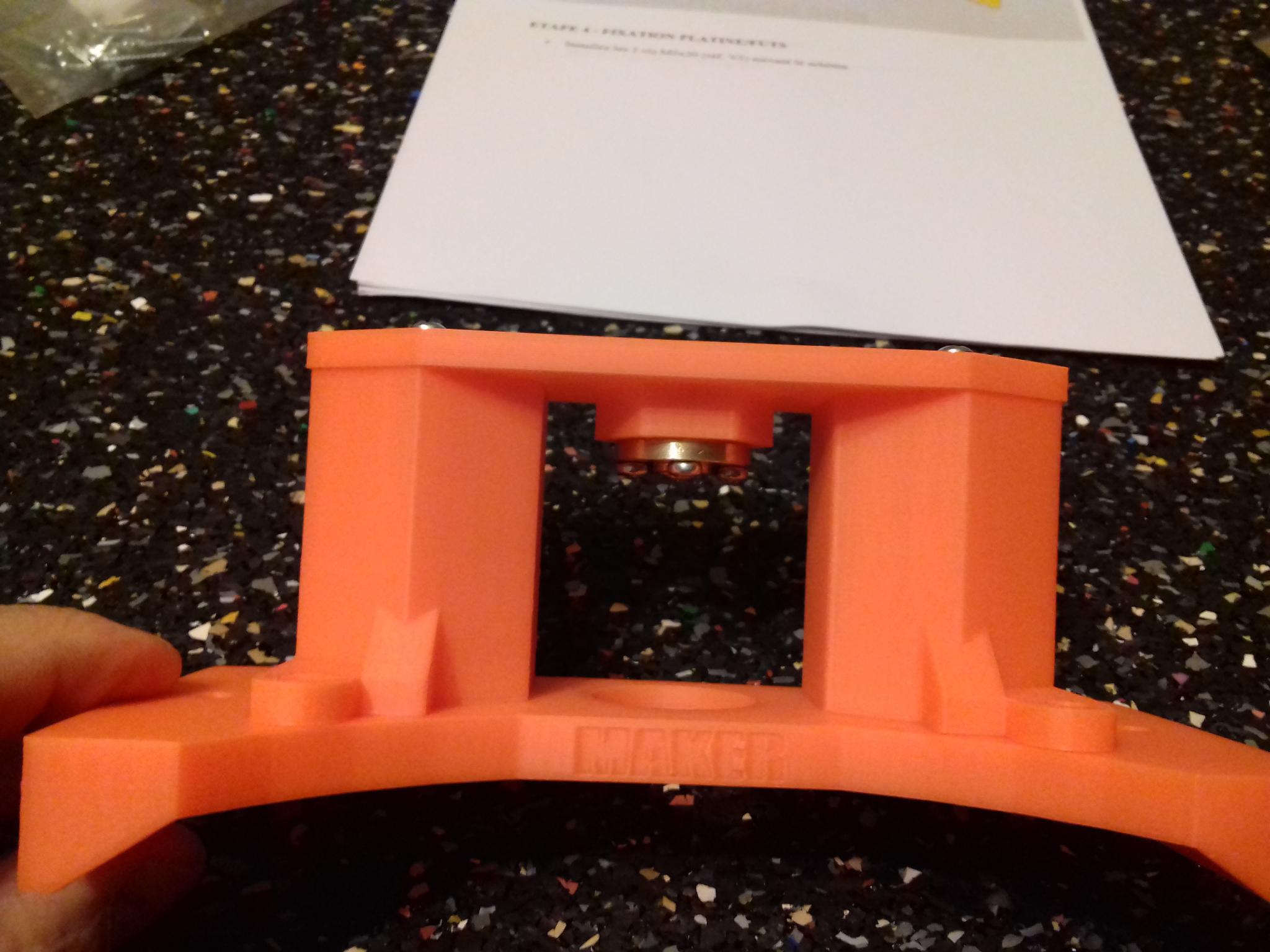

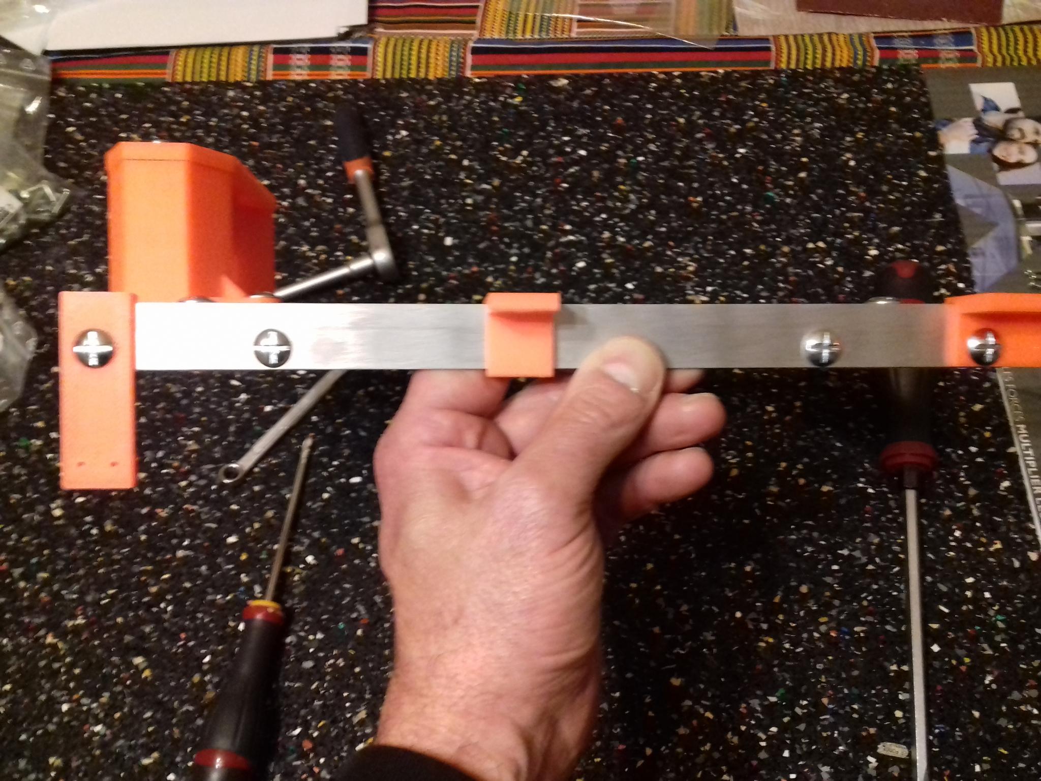

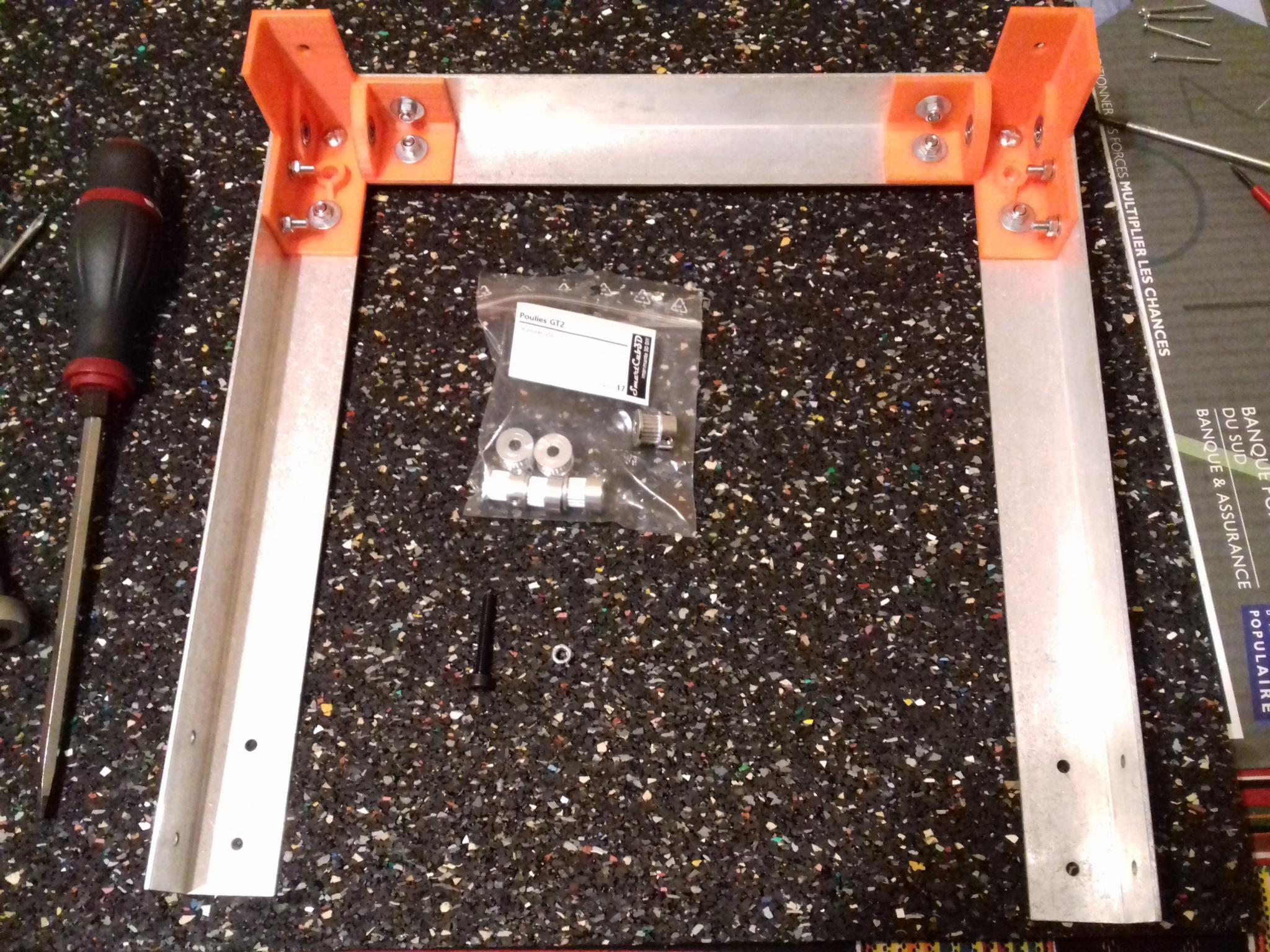

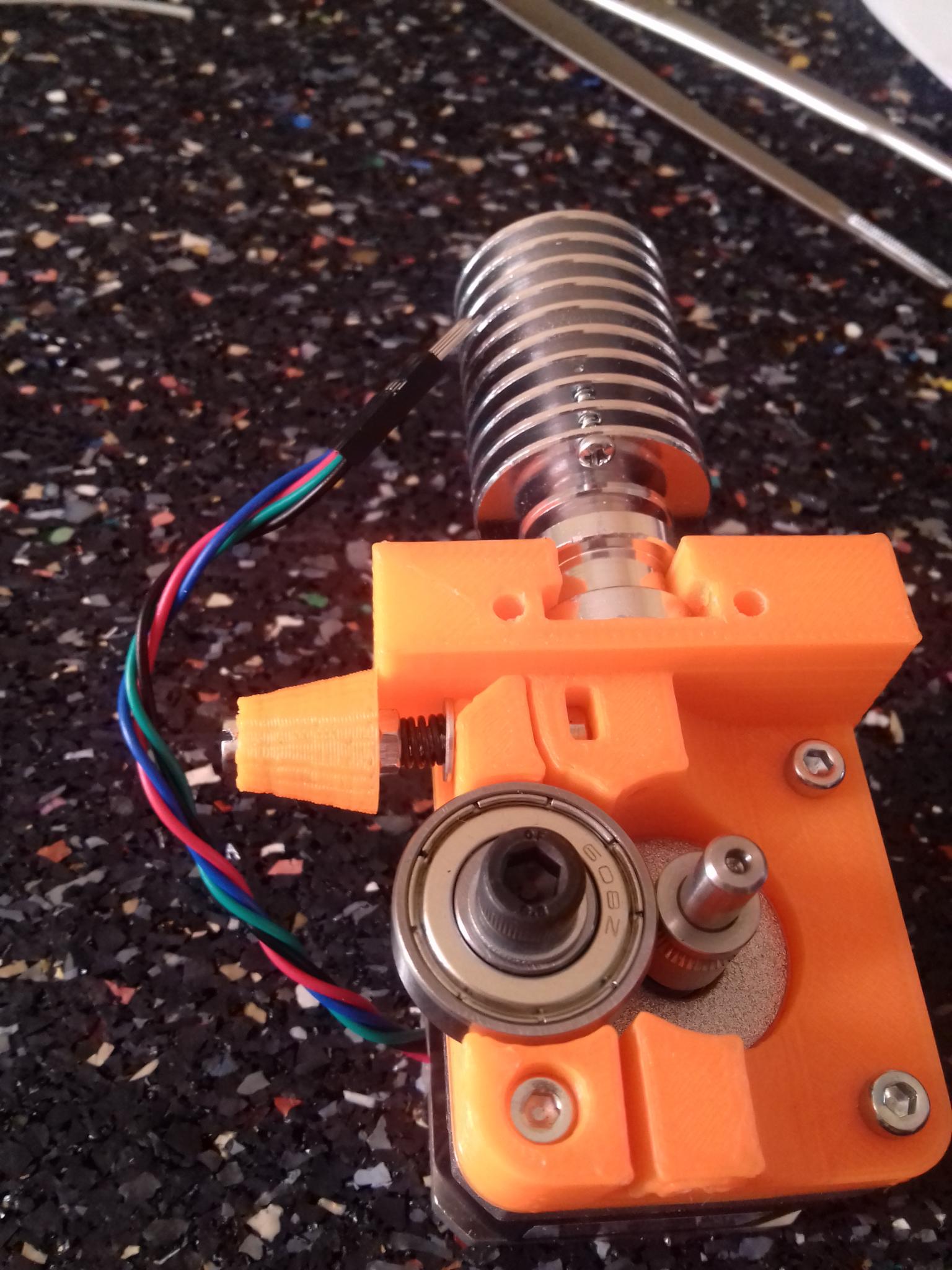

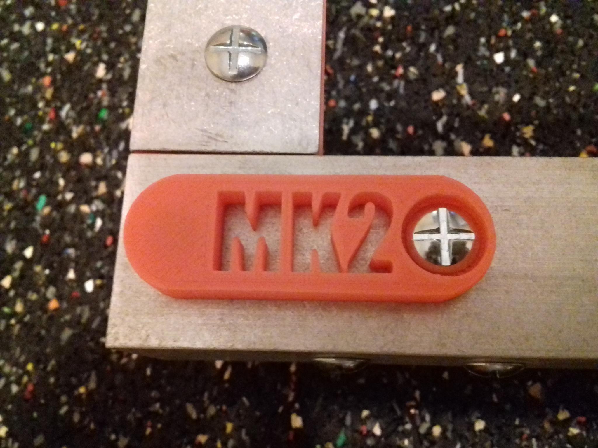

Bon, hier soir et ce matin j'ai attaqué le montage et .......je me régale ! Comme un sale gosse.
Chapeau au chef @biostrike !
Tout tombe bien , nickel , ça sent la qualité et le sérieux .
Les docs sont au top, bien expliqué, référencé, schémas......tip top !
Et les pièces de couleurs en PLA ( je crois ) ...wouawww superbement bien imprimé.
J'ai jamais du forcer  ( pour le moment ) ni poncer, ni trouer ou rectifier quoi que ce soit.

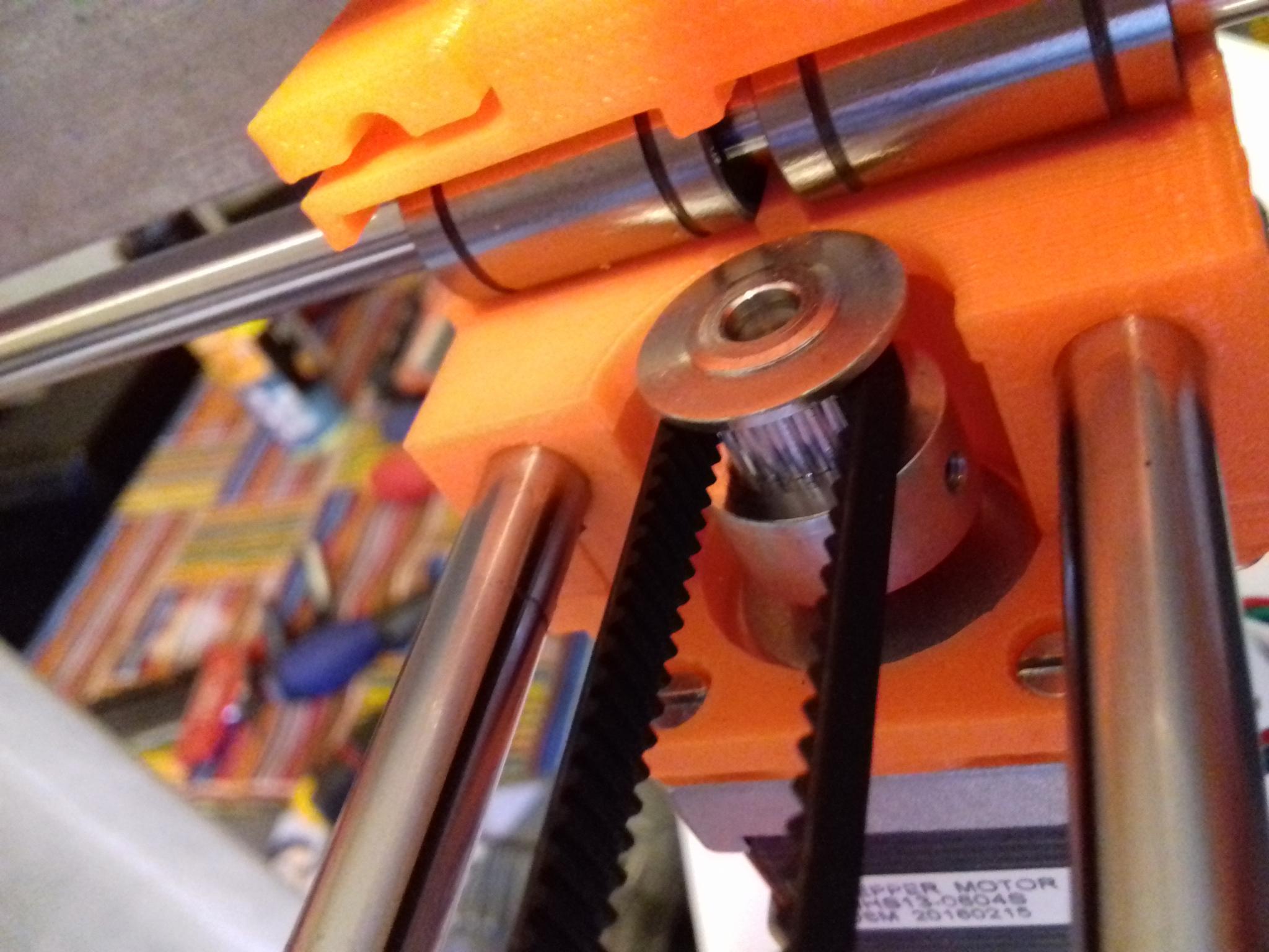

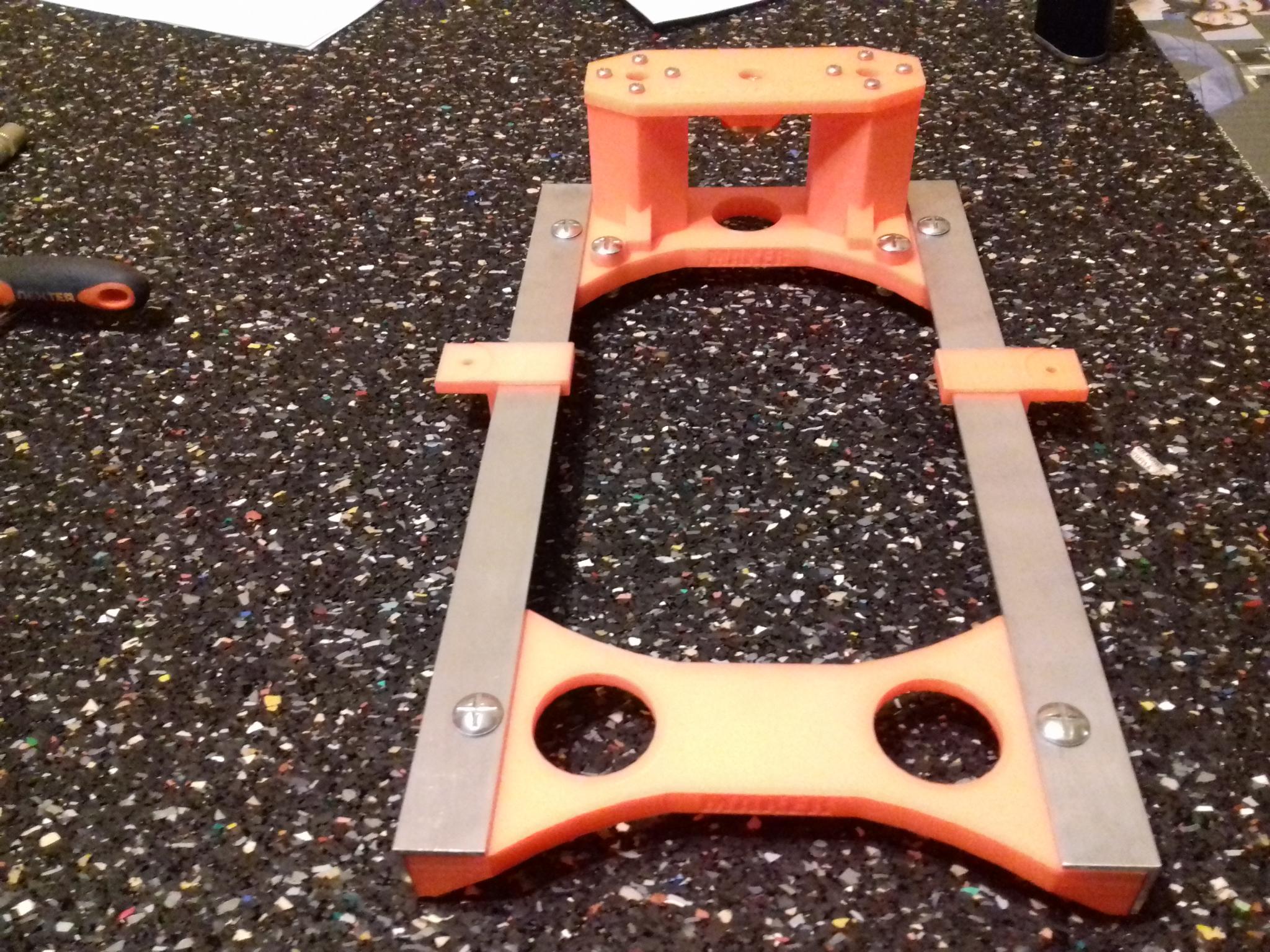

Je pense faire bien les choses et dans l'ordre mais si au travers des photos vous voyez un truc qui cloche ou autres, n’hésitez pas :).

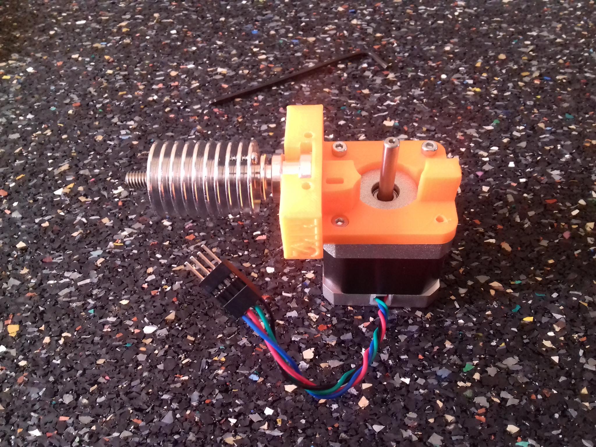

La seule chose, que pour moi, je trouve un peu "balaise" c'est le réglage du chariot X sur l'axe Y  pour trouver le bon compromis entre que ca glisse bien et qu'il n'y ai pas de jeux en latéral.....et aussi les tensions des courroies O.o .....mais bon on verra bien si je l'ai bien fais ......ou pas .
Je vous glisses des photos ( toujours beurk la qualité désolé ) et n’hésitez pas à me dire les gars.
Merci à vous.20180226_164420.thumb.jpg.232cae79cbd9b38291def894aa8cd3fa.jpg20180226_170441.thumb.jpg.2eeb98c5241692007420d73495877c44.jpg20180226_171136.thumb.jpg.f3587dd17345a066ef112c215e2b6959.jpg20180226_172154.thumb.jpg.962da17f91b3557614b7ee5dd6af17ee.jpg5a953df9a6129_20180226_174240-Copie.thumb.jpg.1e781e1b0abda00e20354aa5ed1cf248.jpg20180226_175243.thumb.jpg.45bb6d3078c44cdf8624071504fadeb1.jpg20180226_180147.thumb.jpg.78a8dd0e7bb6cb5fb2cd3fea4f5d89ec.jpg20180226_183607.thumb.jpg.7f1a1d4745fa19c558e3342671e6b65e.jpg20180226_184639.thumb.jpg.97757e232150377fb31c45f26e66b8ce.jpg20180226_184653.thumb.jpg.8a44dfe1f08e0e6ec8373c91c93cfc7f.jpg20180226_184933.thumb.jpg.7a8be37de04b05c691f08da8faf12381.jpg20180226_191145.thumb.jpg.25565ae5897fed939c1e499ae479bd76.jpg20180226_193142.thumb.jpg.35786765425daf9da28170c5f07d45d8.jpg20180226_193159.thumb.jpg.3862fd669e0b4ad2eda078c362f10cb2.jpg20180226_200147.thumb.jpg.7fded1d6818f3cd331f1c1a3d621e0ab.jpg20180226_200201.thumb.jpg.9e85939778653edbfb5cd403d6a2d424.jpg20180226_200212.thumb.jpg.9345284ce1cc0558b87368667bb3f6c3.jpg20180226_202234.thumb.jpg.0f1f0a3ca77218c46902f532d99d9a7d.jpg20180226_202244.thumb.jpg.f6dc493870f03393767439617d462f81.jpg20180226_213659.thumb.jpg.8f607cae55c7499841e7b675226f04bd.jpg20180226_213709.thumb.jpg.3b0b773500730bb508ac3ea4d2524f94.jpg20180226_213717.thumb.jpg.0de59e3d82f764d0441adddf3ac4607a.jpg20180226_220005.thumb.jpg.e5727aa598b91127ead6398a8973c147.jpg20180226_220947.thumb.jpg.95fc521ad88ceb4bb2ab42b632e25774.jpg20180226_221632.thumb.jpg.3598e375dcaf56aad3722e3d0be6fe2d.jpg20180226_222815.thumb.jpg.e2d1ad659dfb77ce5f77d93834b4eef1.jpg20180226_222821.thumb.jpg.7b7ee03c2ec74b7f98a75422ff09ffa8.jpg20180226_232457.thumb.jpg.3289df323a1d430aea6046f2db4c9695.jpg20180226_232533.thumb.jpg.21c9bb2b9b9fd7bf2eec0d596658432f.jpg20180226_232545.thumb.jpg.1723f487e138e6c836d0ea1bcc8db9c3.jpg20180227_065100.thumb.jpg.5a5a615ae82c21ca190ca7727965ad78.jpg20180227_073238.thumb.jpg.391f5b56b8f722ed4e30af4975ec952d.jpg20180227_073250.thumb.jpg.201b0b2f24b82f4ac131c71f03383303.jpg20180227_091939.thumb.jpg.5520a7d5b263f01d7daca12f84e3da59.jpg20180227_092016.thumb.jpg.d7569e40e776eccced73acfd607b7170.jpg20180227_092031.thumb.jpg.83890b1d85cbcb1f48b075ce6d23dbc0.jpg20180227_103111.thumb.jpg.89b2cf594754f85cea9fbaf296cdab46.jpg20180227_103119.thumb.jpg.a9dec3e91061be6049f9dbc8999c346e.jpg20180227_103140.thumb.jpg.089c350f8a2d23c29af6cce6316c2c6d.jpg20180227_105614.thumb.jpg.67382b50f7b4fdf76f718339c917b306.jpg20180227_105646.thumb.jpg.0ae7641e8b8bebb432ce72c5501bd07e.jpg20180227_111001.thumb.jpg.4063ef0f23834a88eddbc9cd2151b1b7.jpg20180227_111010.thumb.jpg.5f9b2afebaa64a4debf9fc35faf153ca.jpg20180227_114256.thumb.jpg.61e10d3d187b7bb7ac03df01607e60f4.jpg20180227_114311.thumb.jpg.3df2c4472cf309b102e3e5bd5c5c9c1a.jpg

il y a 15 minutes, trotro a dit :
Waouh, superbe, c’est encore plus détaillé que sur la doc de montage  :emoji-E412:
Quoi qu’il en soit, c’est une très belle machine  :)
Merci bien @trotro, oui franchement superbe machine :) , j'abuse un peu sur les photos mais ca me fera des bons souvenirs ....
il y a 7 minutes, biostrike a dit :
Tu as déjà presque tout monté O.o ! Tu fais pas semblant....
@biostrike  c'est tellement bon, je me ré-ga-le !! hier soir 2h et ce matin 3h ...que du bonheur .

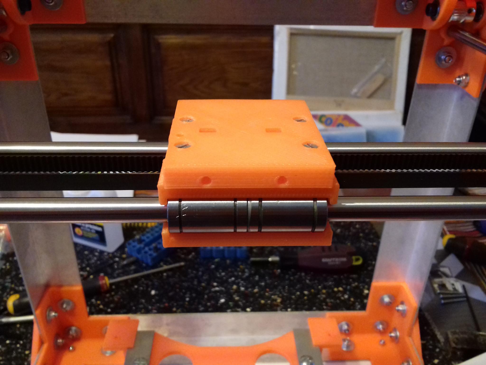

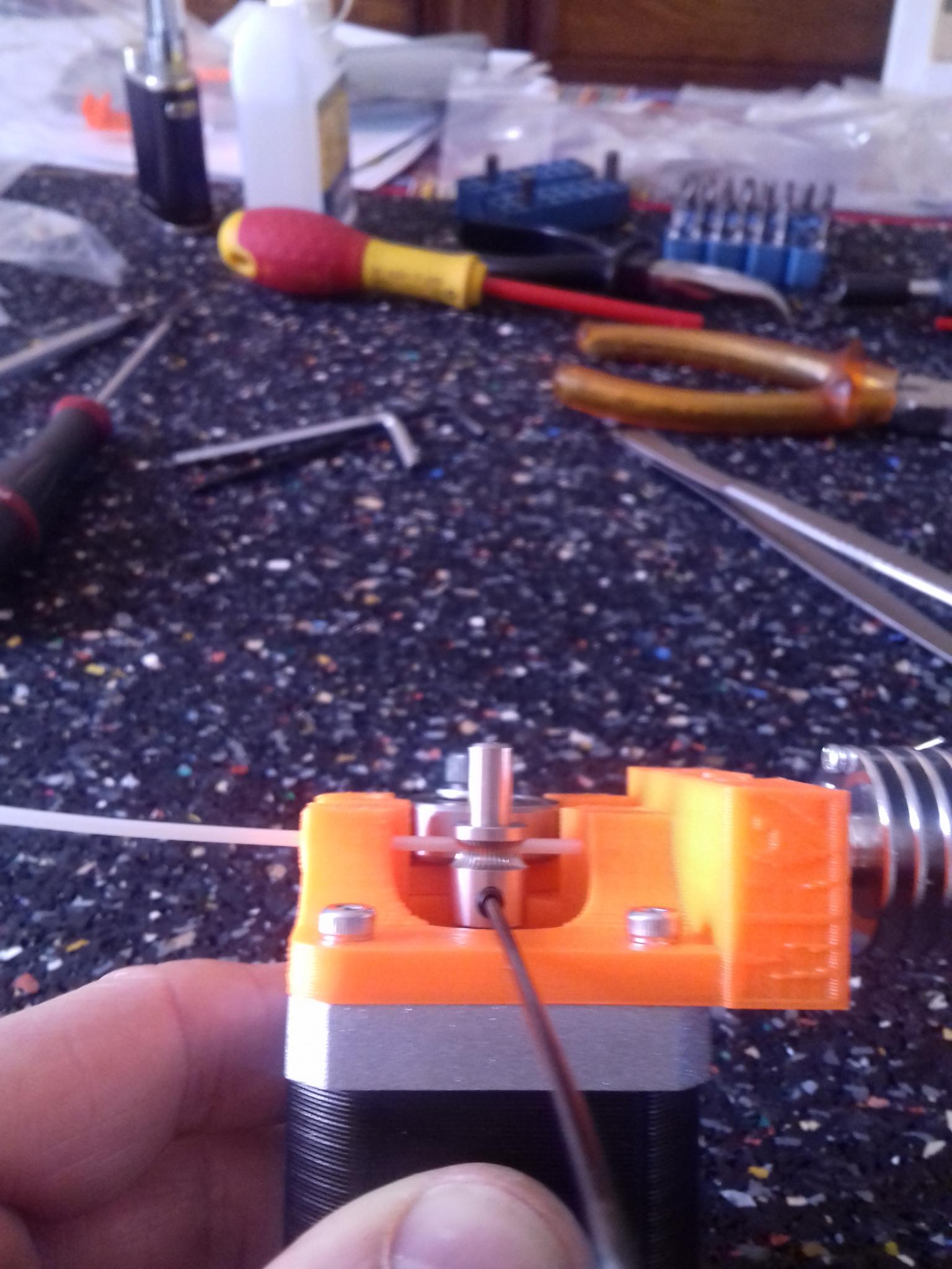

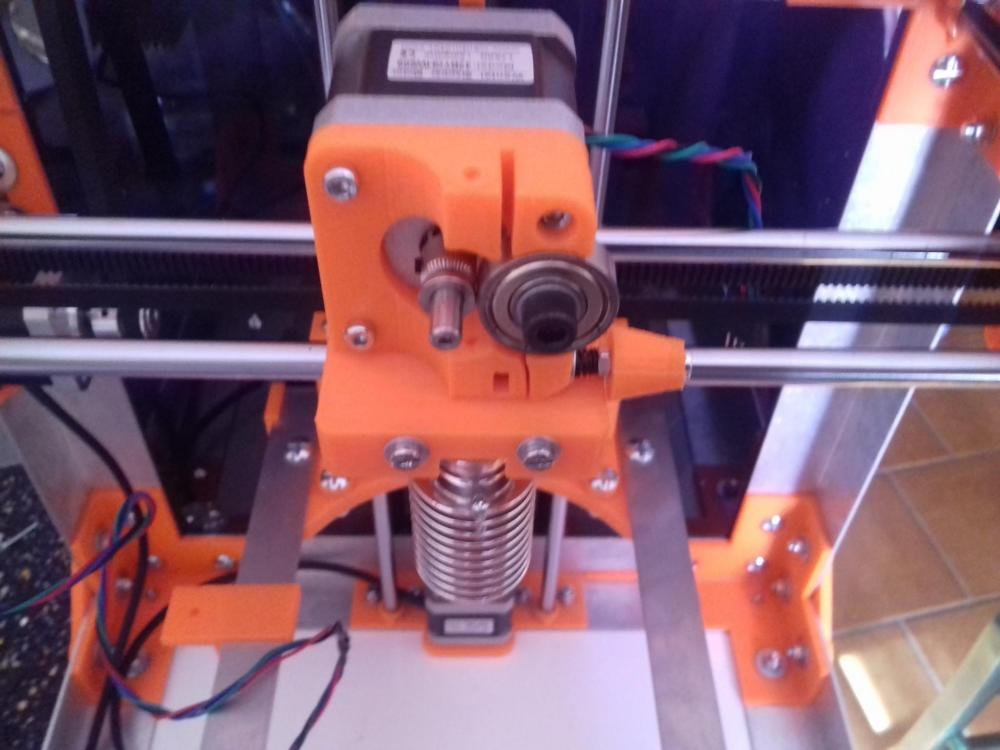

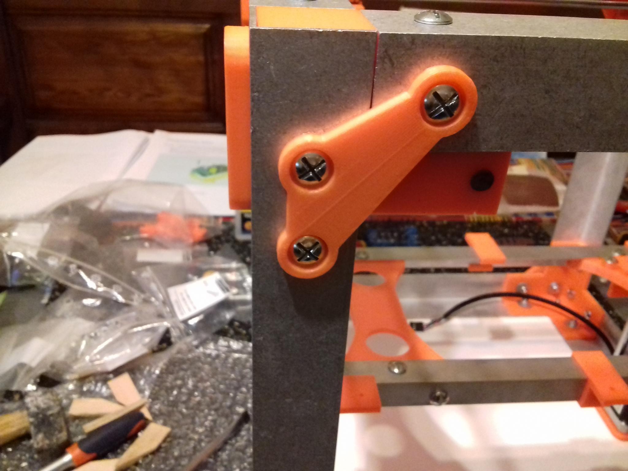

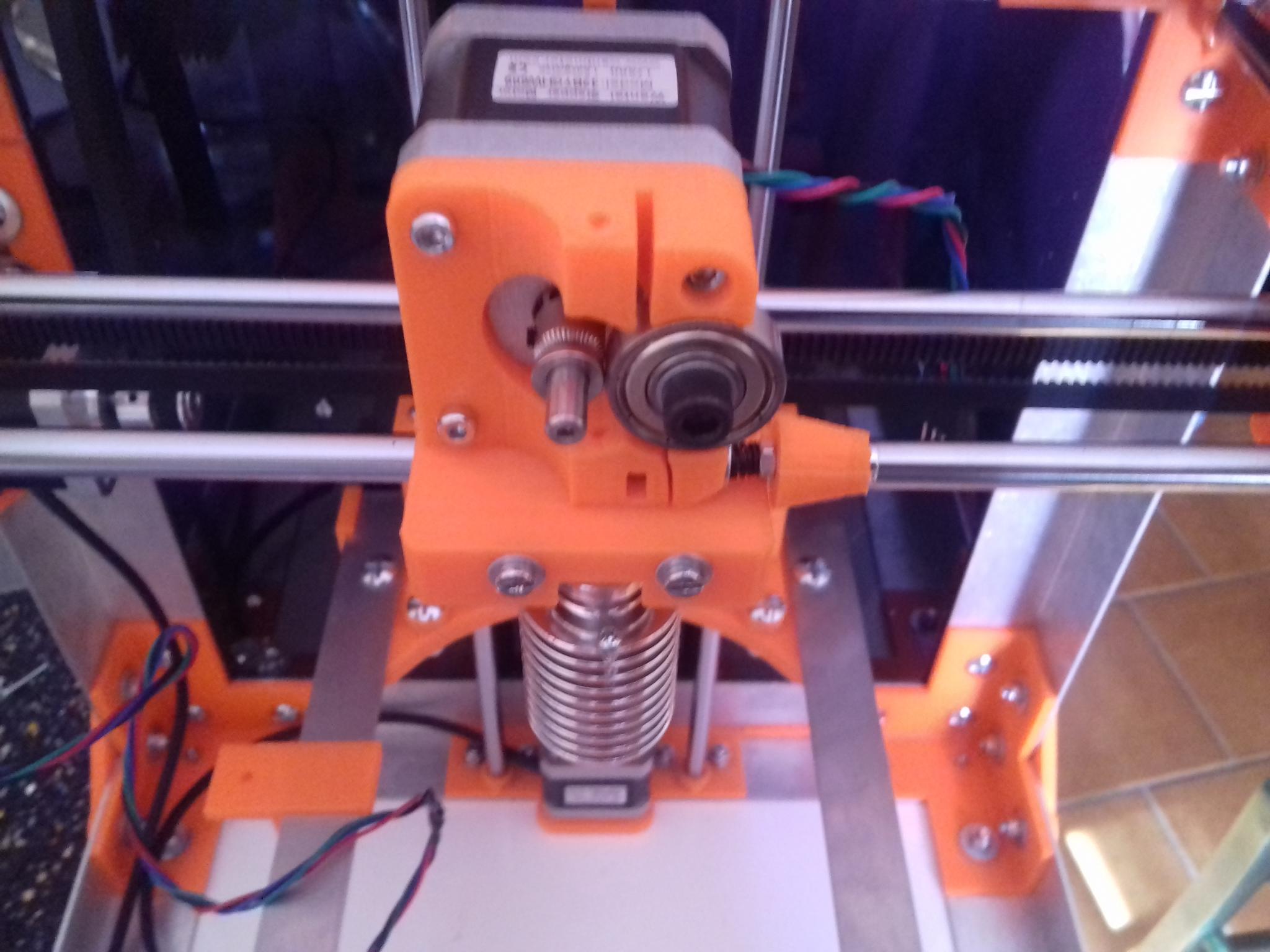

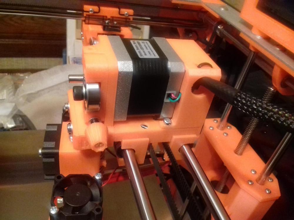

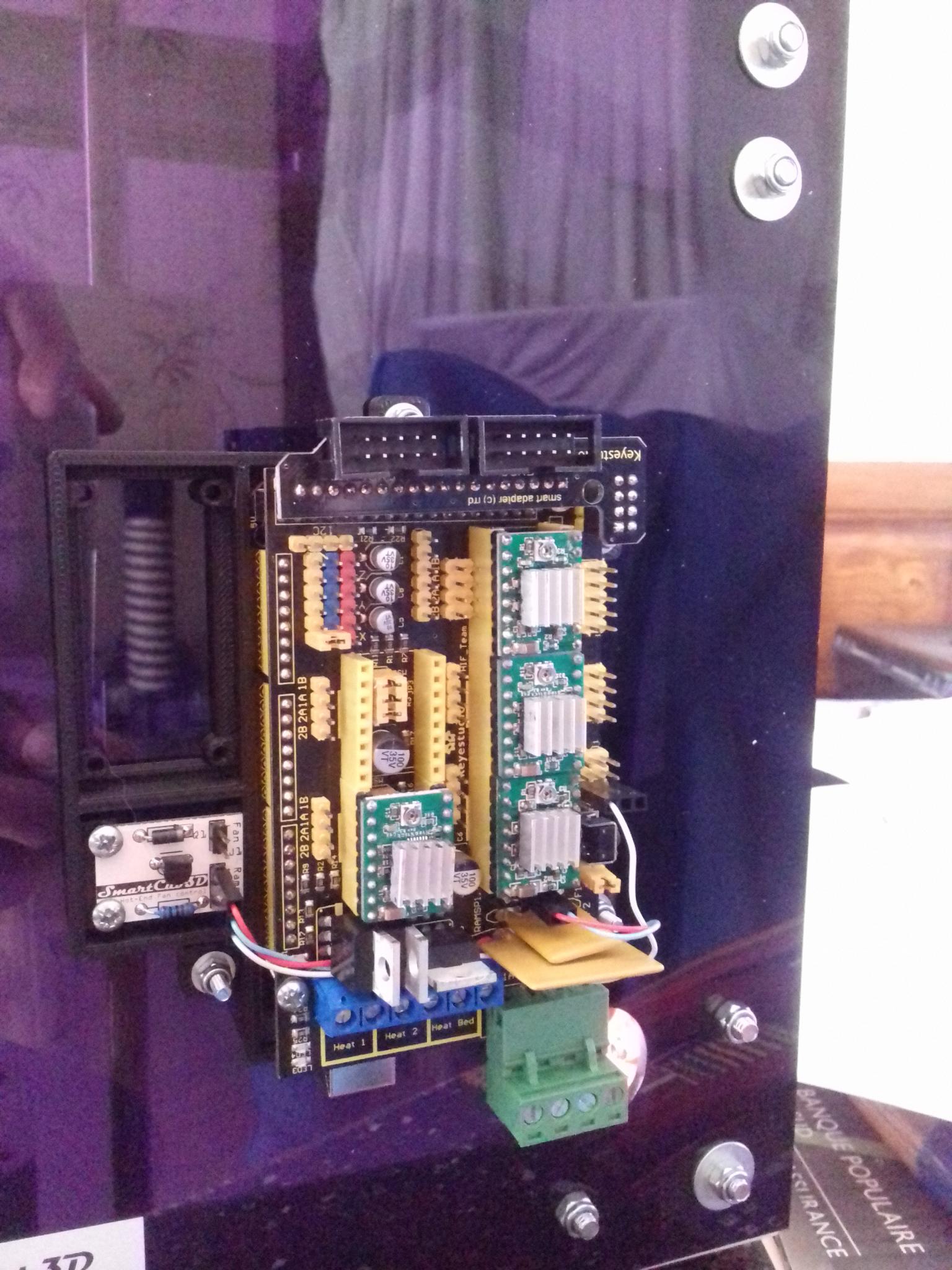

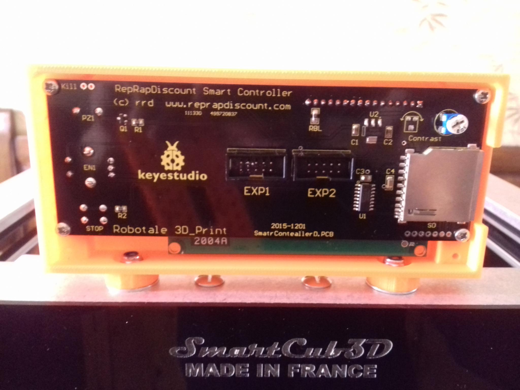

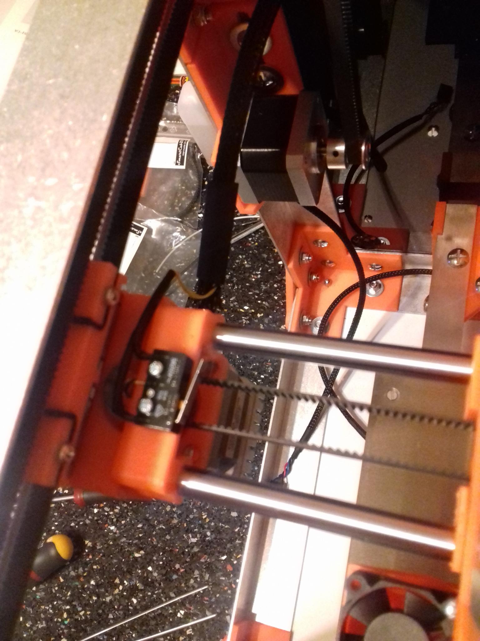

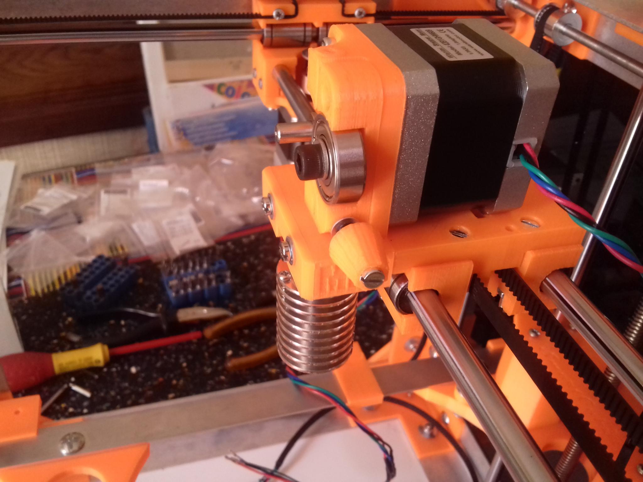

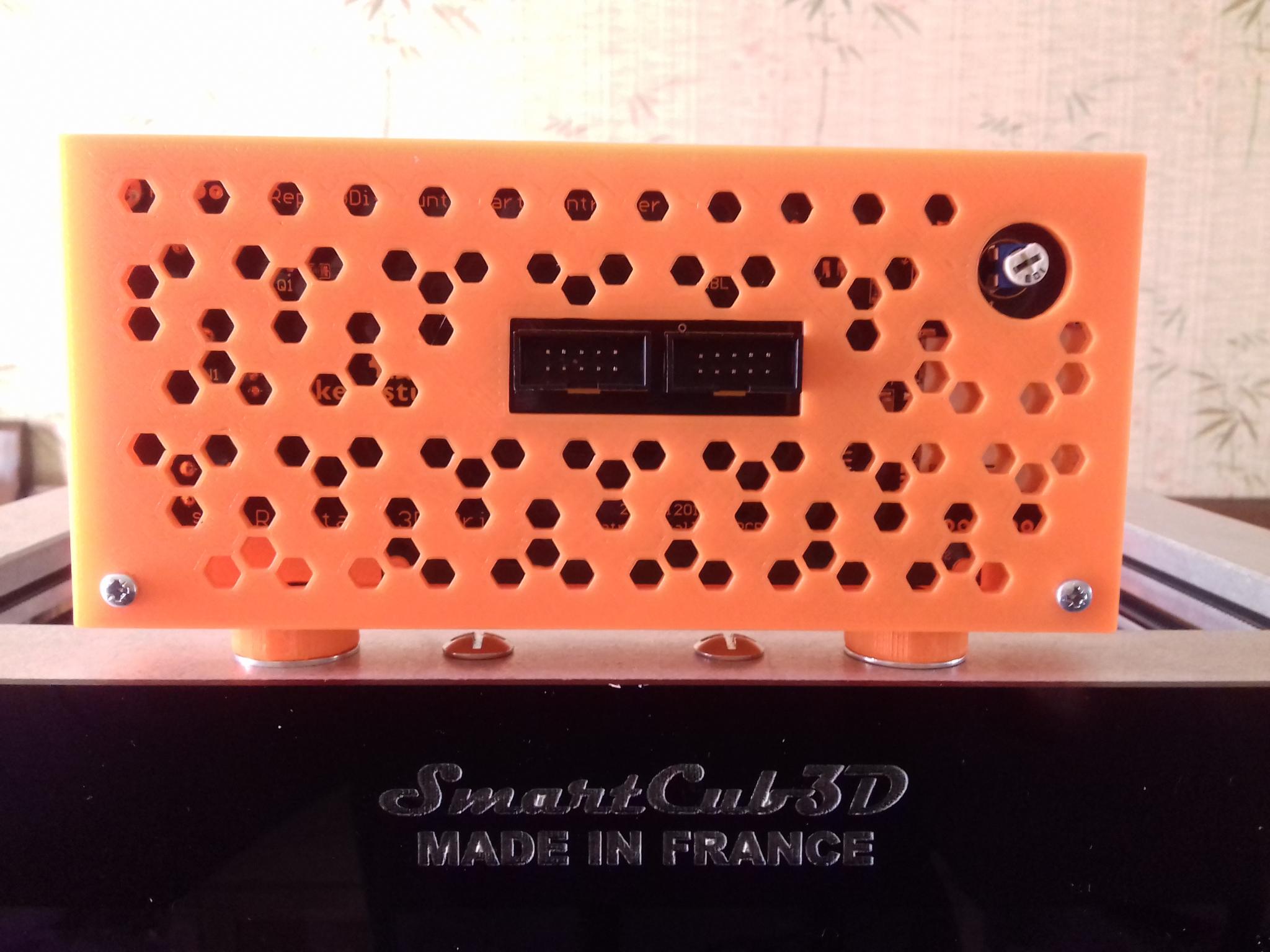

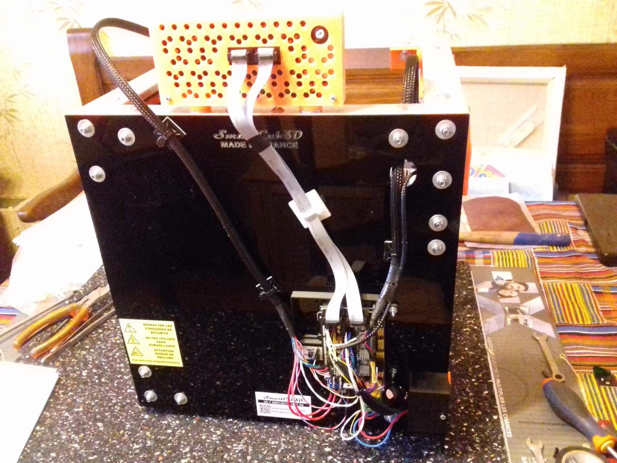

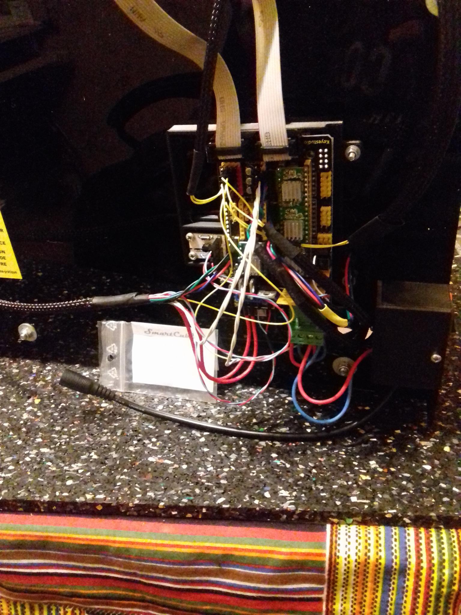

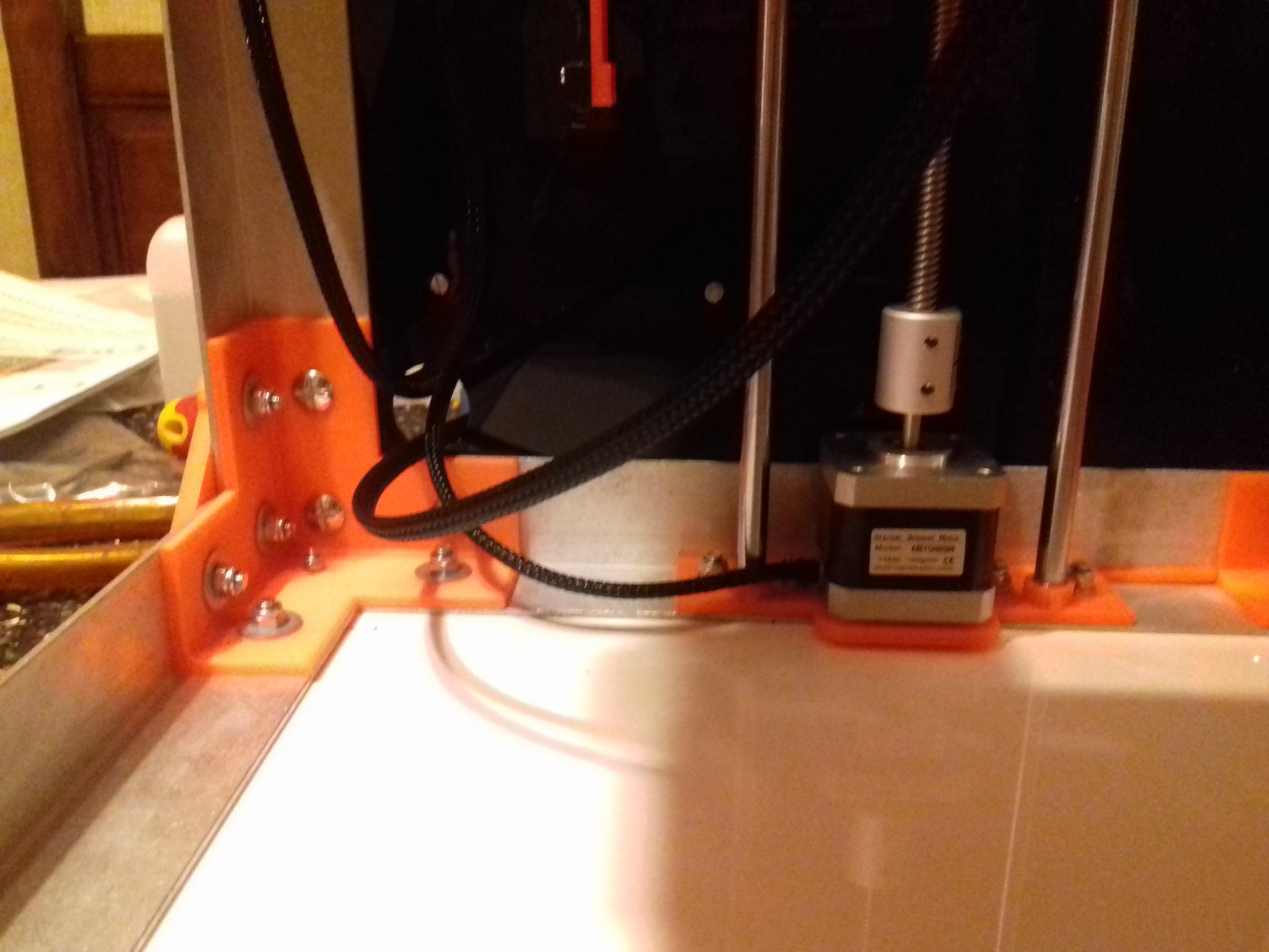

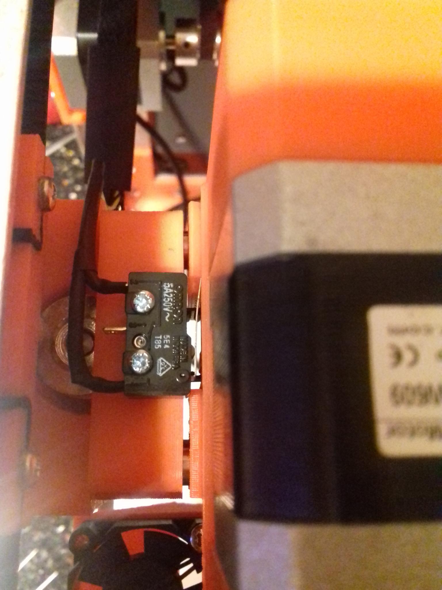

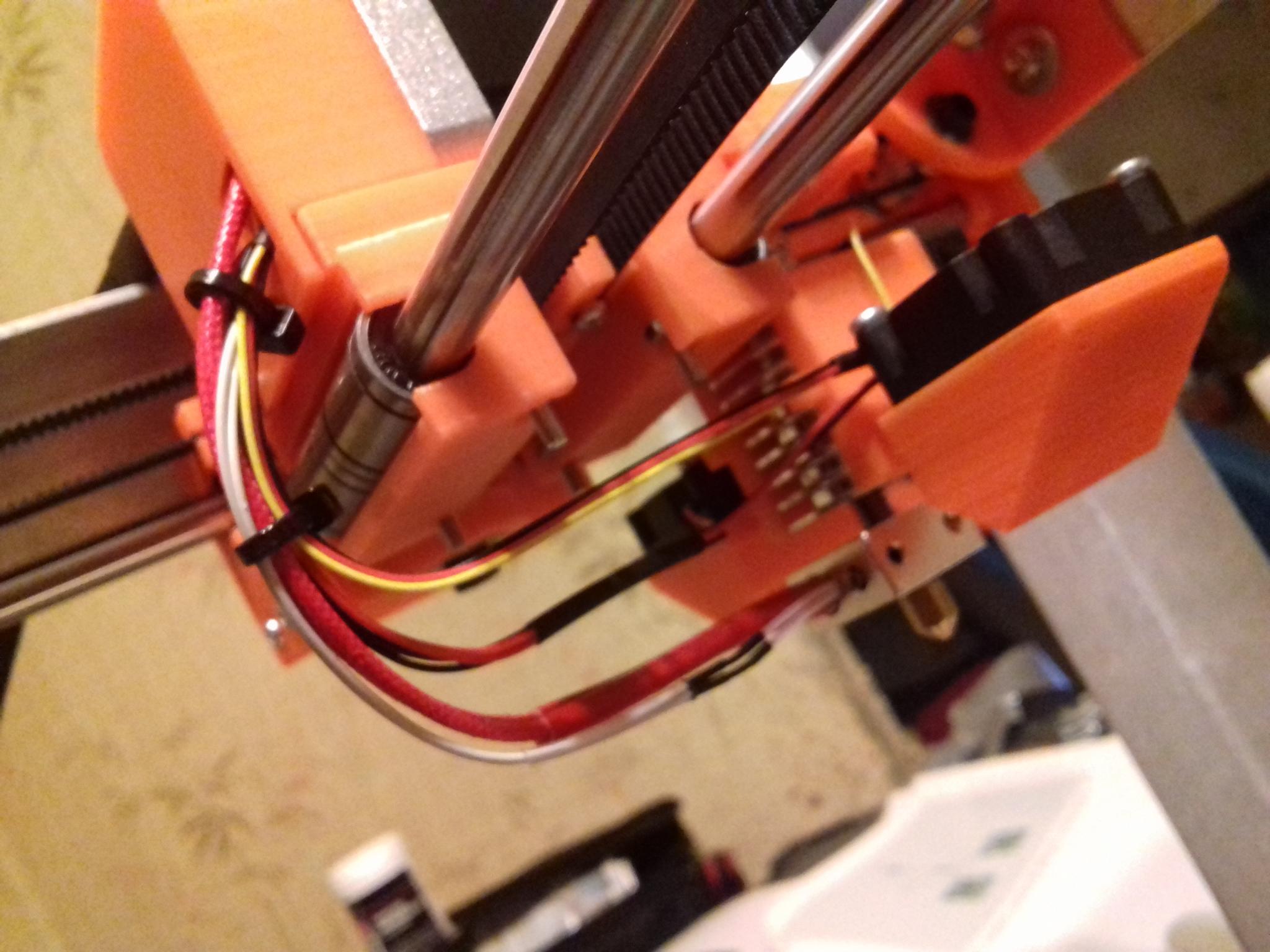

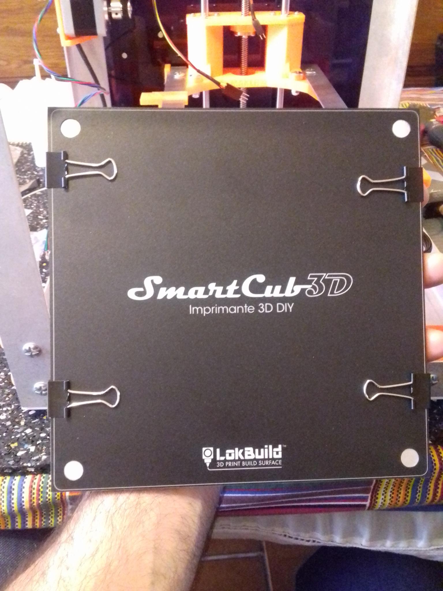

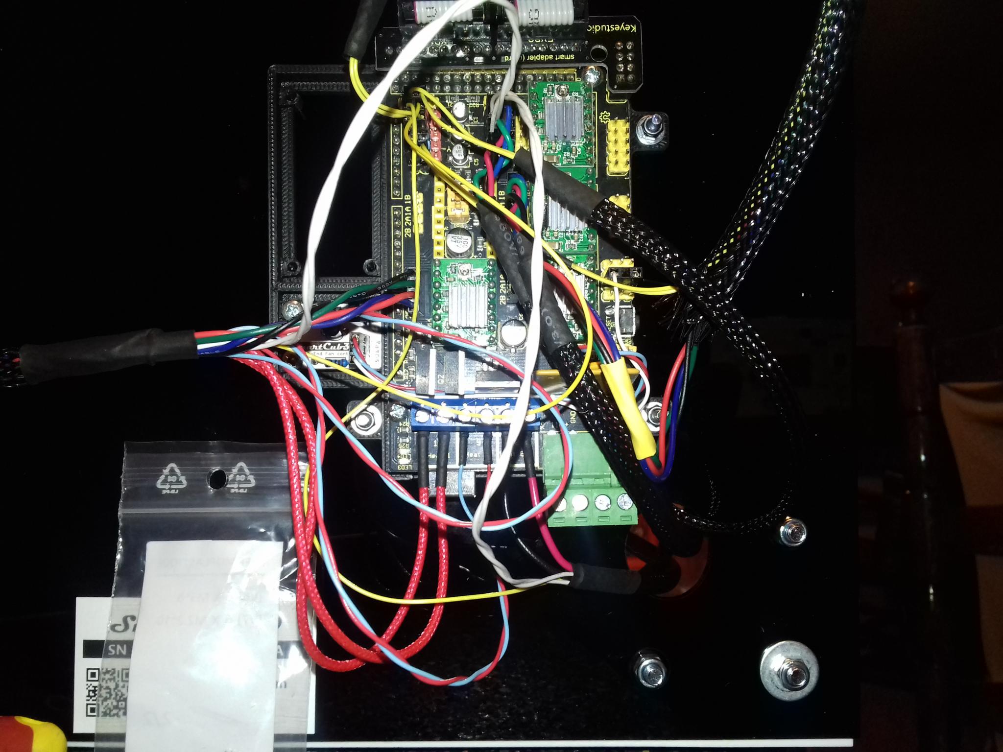

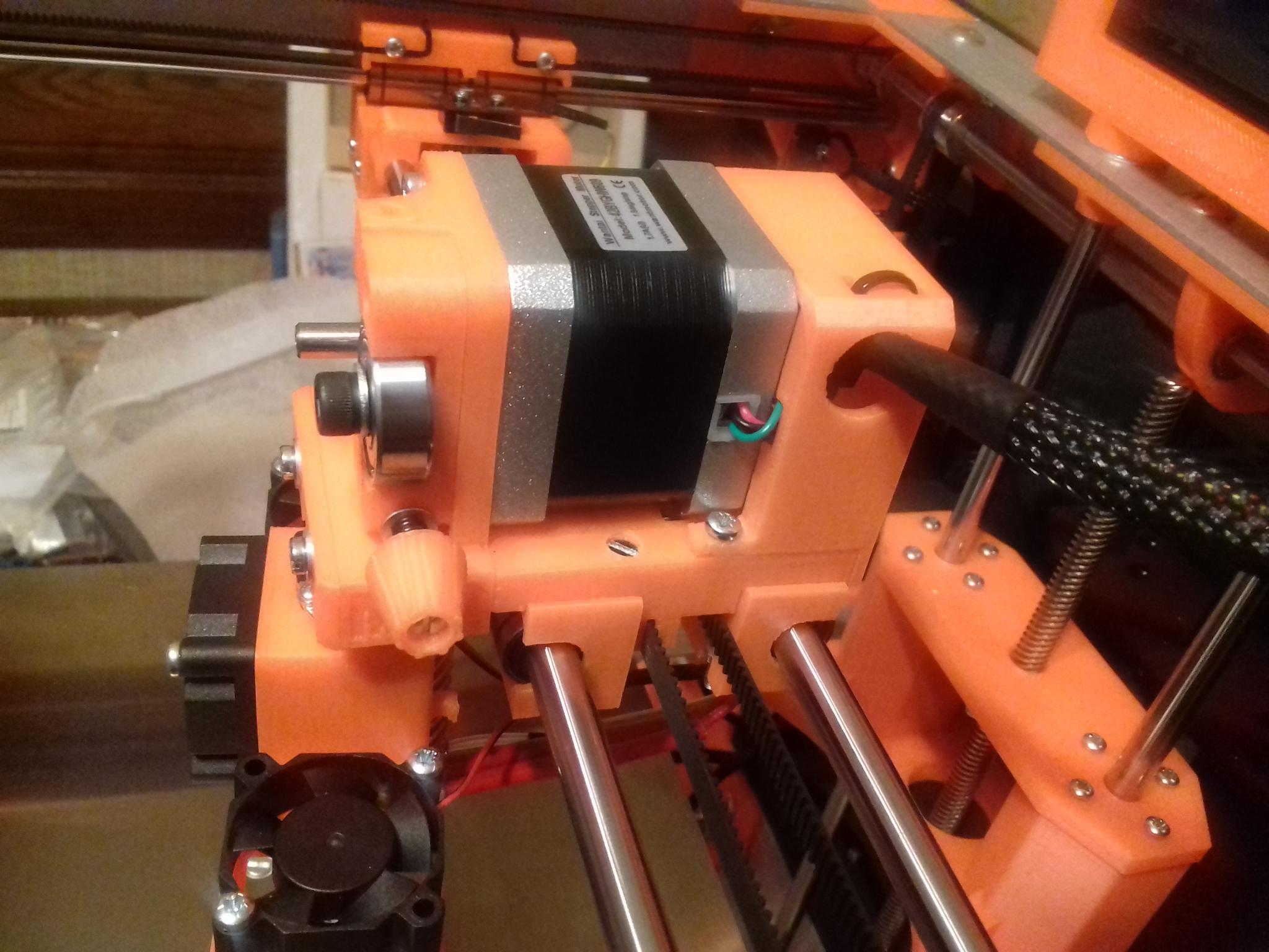

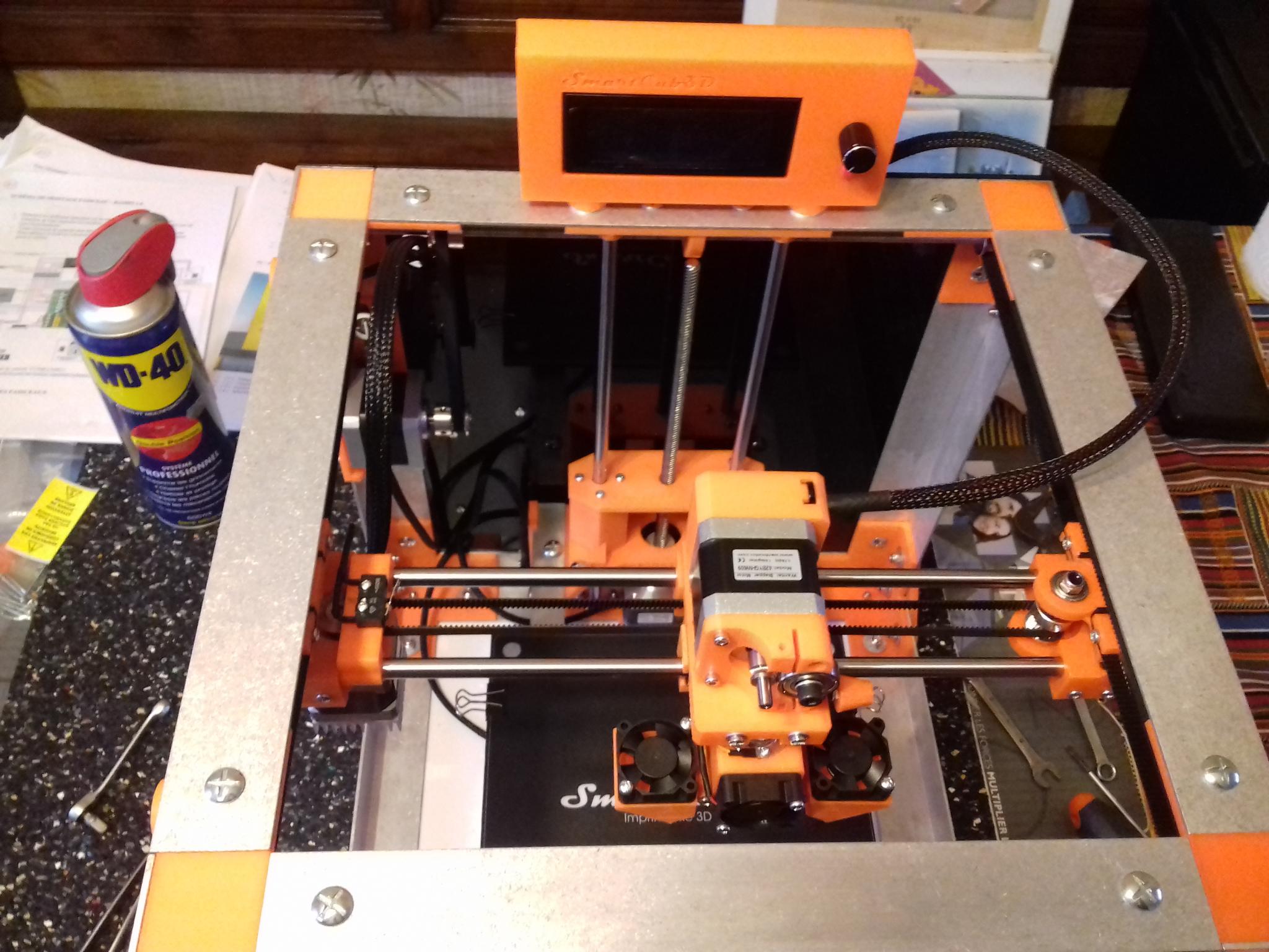

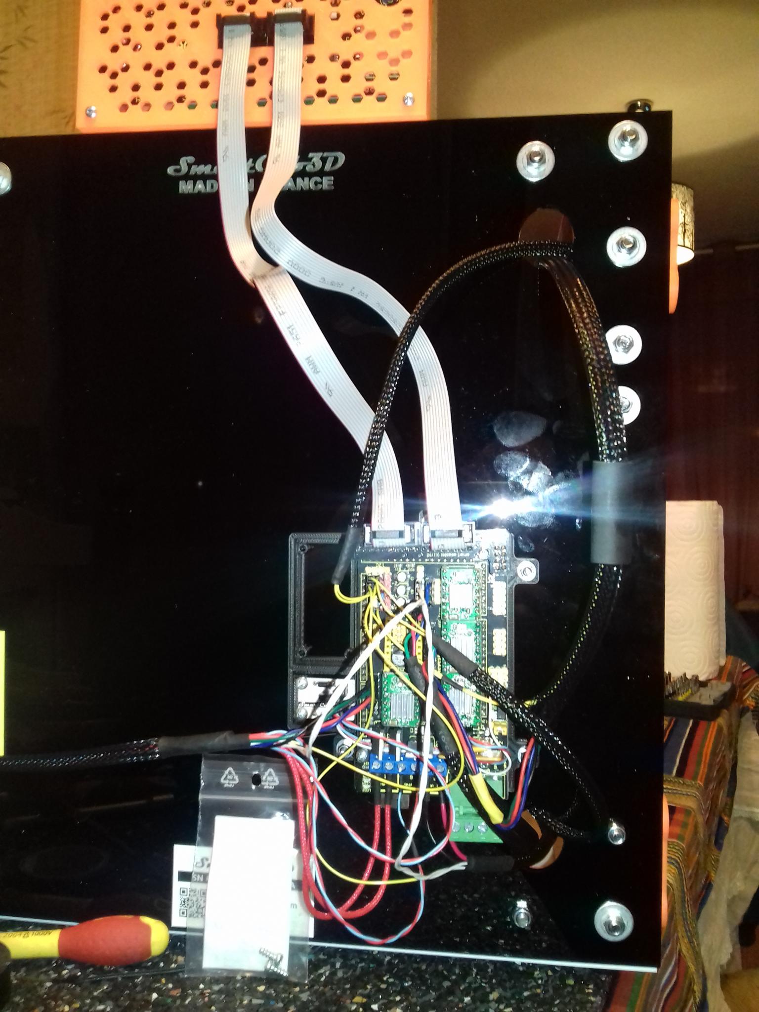

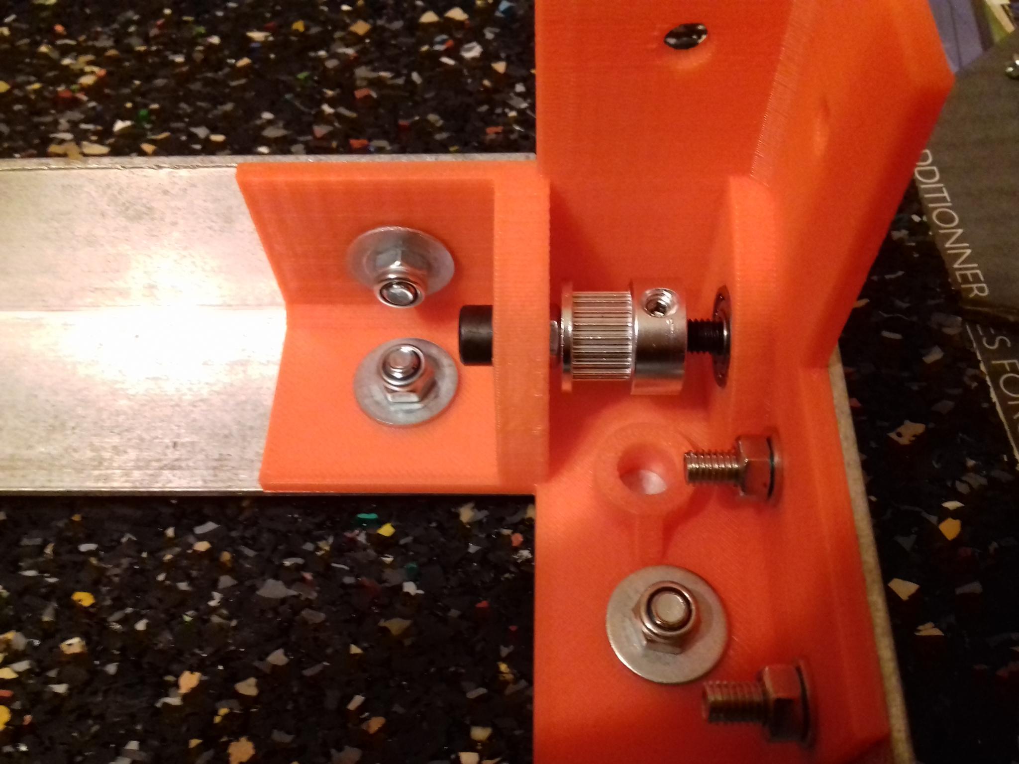

Ce soir j'ai attaqué la partie accessoires et branchements ...un peu plus dur pour moi avec mes gros doigts :P .
Ca sera tout pour ce soir car j'ai les yeux qui piquent, demain matin si je peux, ca sera vérification de l'ensemble, rangement des fils, des gaines ....contrôle des serrages, graissages inspection générale quoi :D.

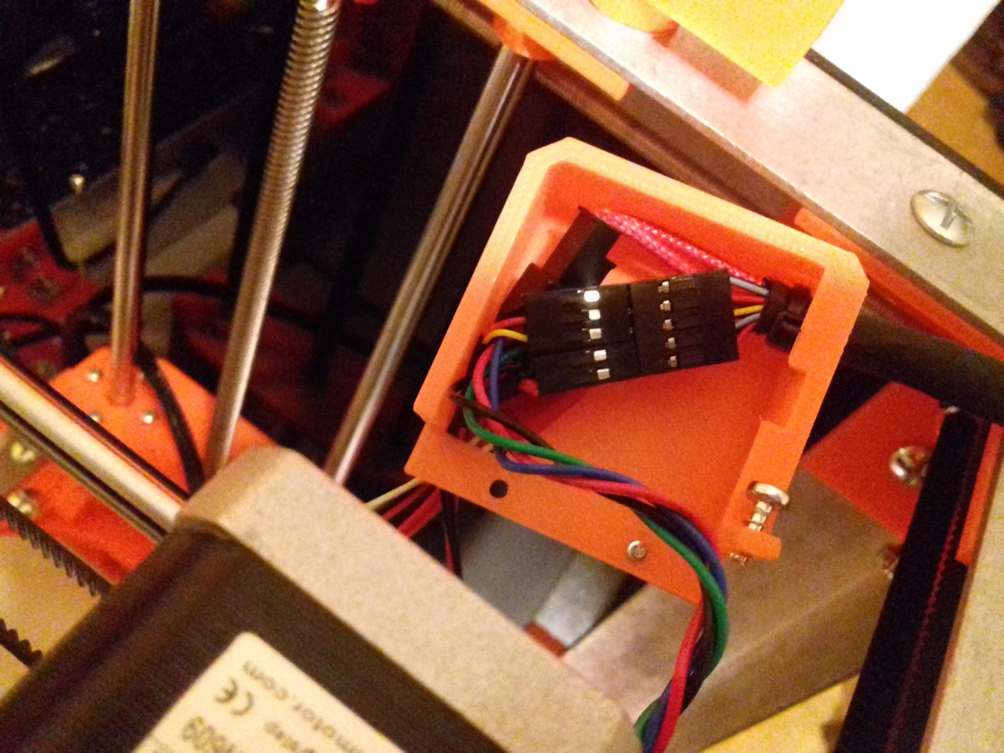

Voila quelques photos de l’étape de ce soir ( et n’hésitez toujours pas à me dire si vous voyez des choses qui clochent ou autres...)
En vous remerciant les gars ;).
20180227_124124.thumb.jpg.dad1a9b4ee125084bf9493cdee303dbe.jpg20180227_125035.thumb.jpg.277b6913bca7003cebdfdc1dcfd98f85.jpg20180227_125828.thumb.jpg.51d9bda6b58711361b7f8c9e15c800d8.jpg20180227_125839.thumb.jpg.02ef666c51b878766e8e8ceafc873593.jpg20180227_130001.thumb.jpg.c3a2635dc6e11ce1466c3038626756a5.jpg20180227_133254.thumb.jpg.5c2654214705ca1b4a928f56d0ad6b79.jpg20180227_134414.thumb.jpg.524163e6144cd7b032efeed4ab3594cf.jpg20180227_135038.thumb.jpg.c2bb1d413ea912cb94513f6735ef522c.jpg20180227_142440.thumb.jpg.8f59e8e457bf2410c20cf8fd7c44efc3.jpg20180227_142444.thumb.jpg.83d952dfb68980a137a2964c18a2e5ff.jpg20180227_143319.thumb.jpg.ba6567947b7b1cbeab77e35922e9df11.jpg20180227_165228.thumb.jpg.46093b7affe525c66ac3cd547d1cc9a1.jpg20180227_165530.thumb.jpg.60e61c4c02455da6487932e823e56b4c.jpg20180227_175044.thumb.jpg.9470908245238bdb6e33c8f7991266a6.jpg20180227_181722.thumb.jpg.acb11b34e2d3faa49cffa29ef7cae287.jpg20180227_183210.thumb.jpg.74b642280e94791db90d3b0275724654.jpg20180227_183255.thumb.jpg.b5ff3db7b7c5fcf18252ed384b756dd7.jpg20180227_204557.thumb.jpg.fdbfabfd8c24bdefbfa3a10c821b64a3.jpg20180227_204637.thumb.jpg.cfe5ddbcf4bdbe95f92827189078b8c6.jpg20180227_211356.thumb.jpg.6f7084b36f01bc22bdf813c10e1bf486.jpg20180227_211852.thumb.jpg.908a0ac67444e4b09b0c00bff4b21d6c.jpg20180227_213835.thumb.jpg.83da534ee18684ff76013b7095814767.jpg20180227_213843.thumb.jpg.a3241a2e316bdc4dfceea6313f3fdea1.jpg20180227_221749.thumb.jpg.3d4c1450935e9576cad4de9b7e09e910.jpg20180227_221842.thumb.jpg.045c07e37582ddfaaee14d458969dd6e.jpg20180227_221853.thumb.jpg.4821539c6309068cd182ec3e9f040b56.jpg20180227_221917.thumb.jpg.77a6100bc2c4b7ca5cdb1313832fc32b.jpg20180227_224631.thumb.jpg.97a637f5970e108ad537d9c1d169aaf8.jpg
Lien vers le commentaire
Partager sur d’autres sites
il y a 4 minutes, biostrike a dit :
Ça mal l'air pas trop mal. N'oublie pas le rislan pour tenir le faisceau, c'est très important.
Oups :$ ....j'avais pas vu les 2 encoches du haut !
J'ai mis le rislan mais sans passer par les encoches ....
Merci @biostrike ....on voit le maitre de suite :D

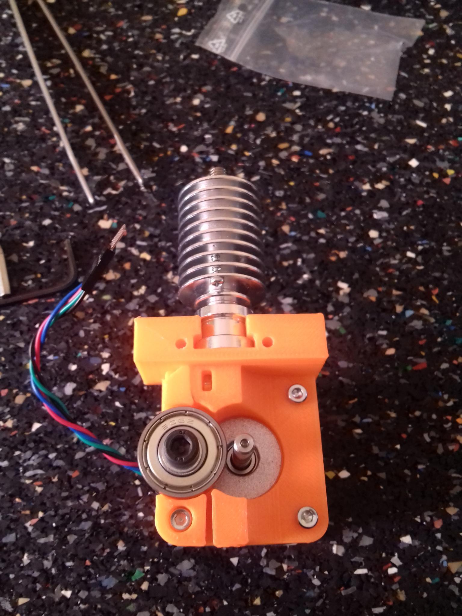

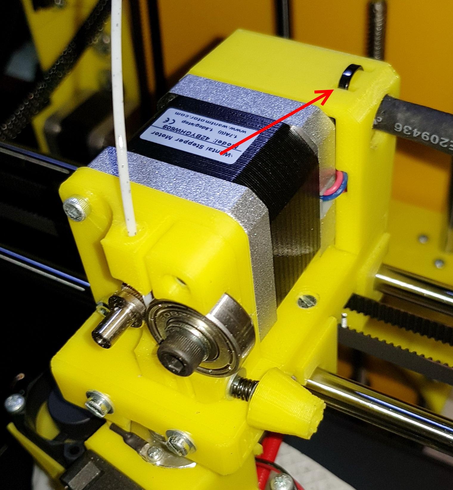

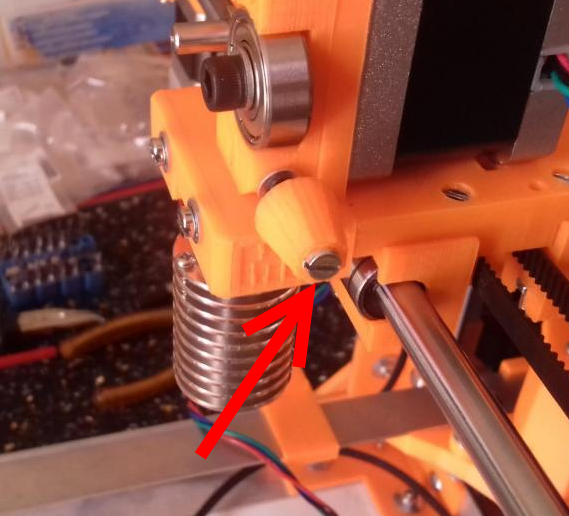

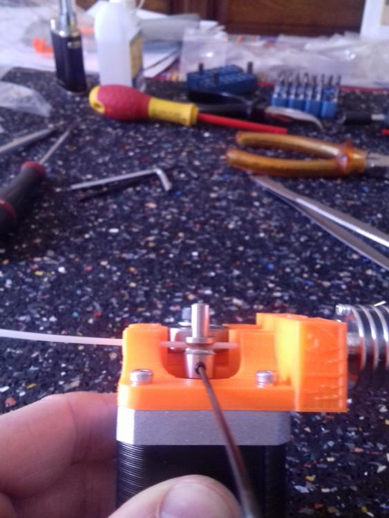

La vis de du bouton de l'extrudeur doit rentrer dans le plastique sur 2 ou 3 mm environs. Il faut le faire sinon la course de serrage risque d'être trop courte (mauvaise extrusion)
PS regarde la photo de l'extrudeur jaune.
Modifié (le) par biostrike

Il y a 7 heures, biostrike a dit :
Merci @biostrike je vais m'en charger ce matin avec le rislan aussi ...;)

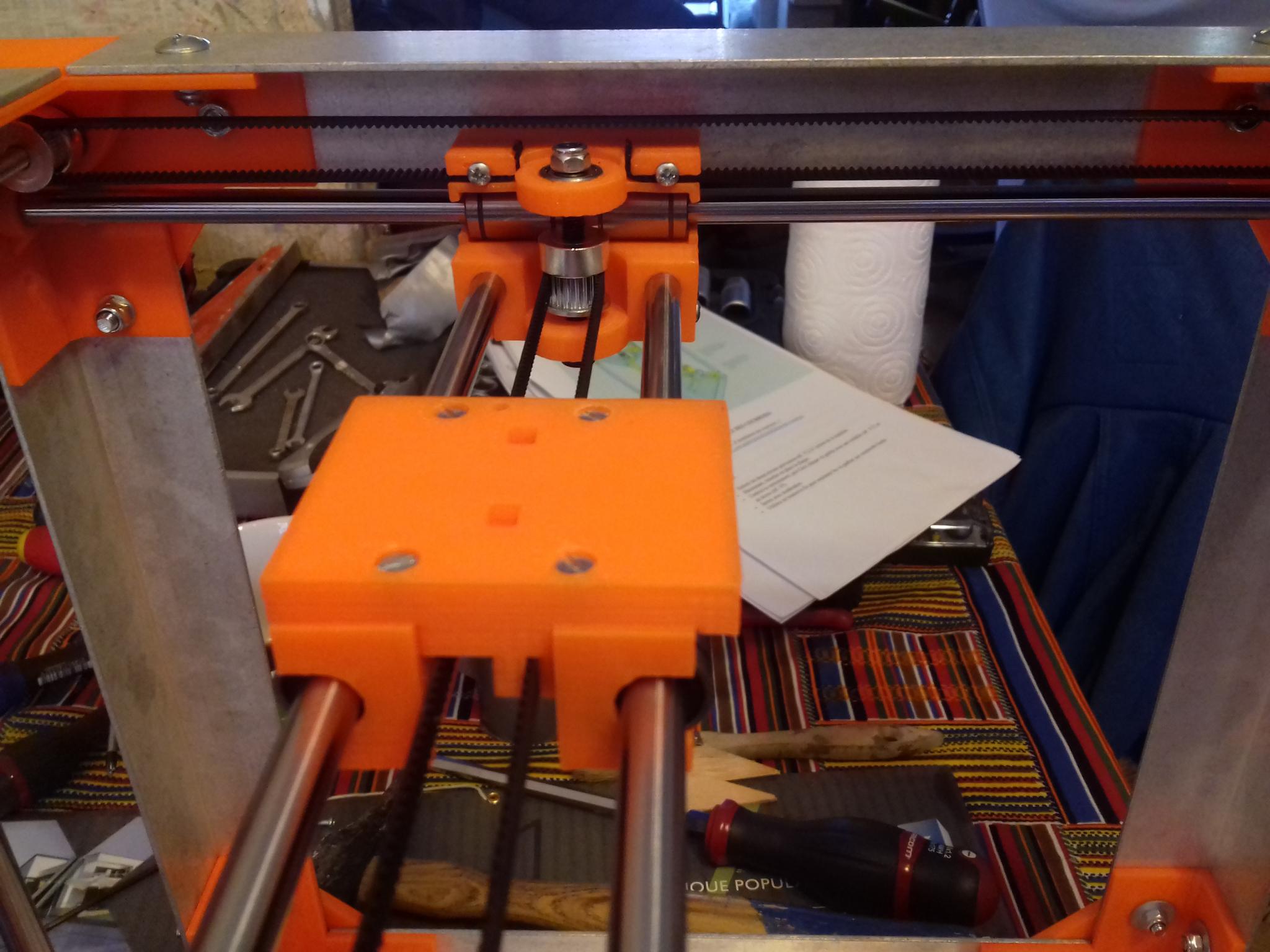

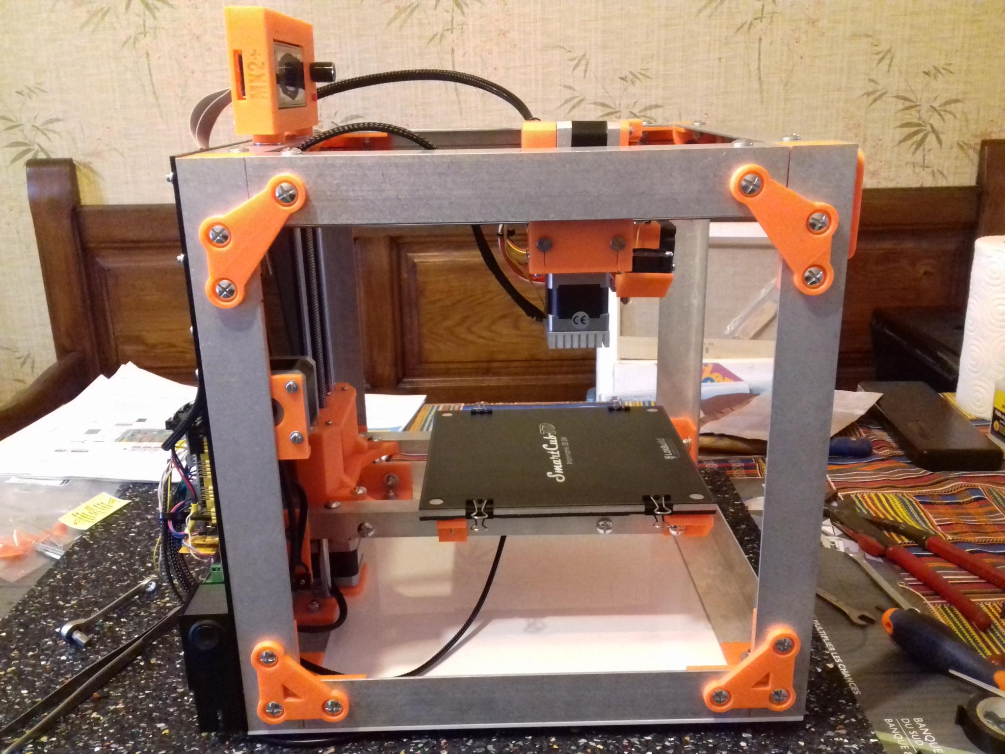

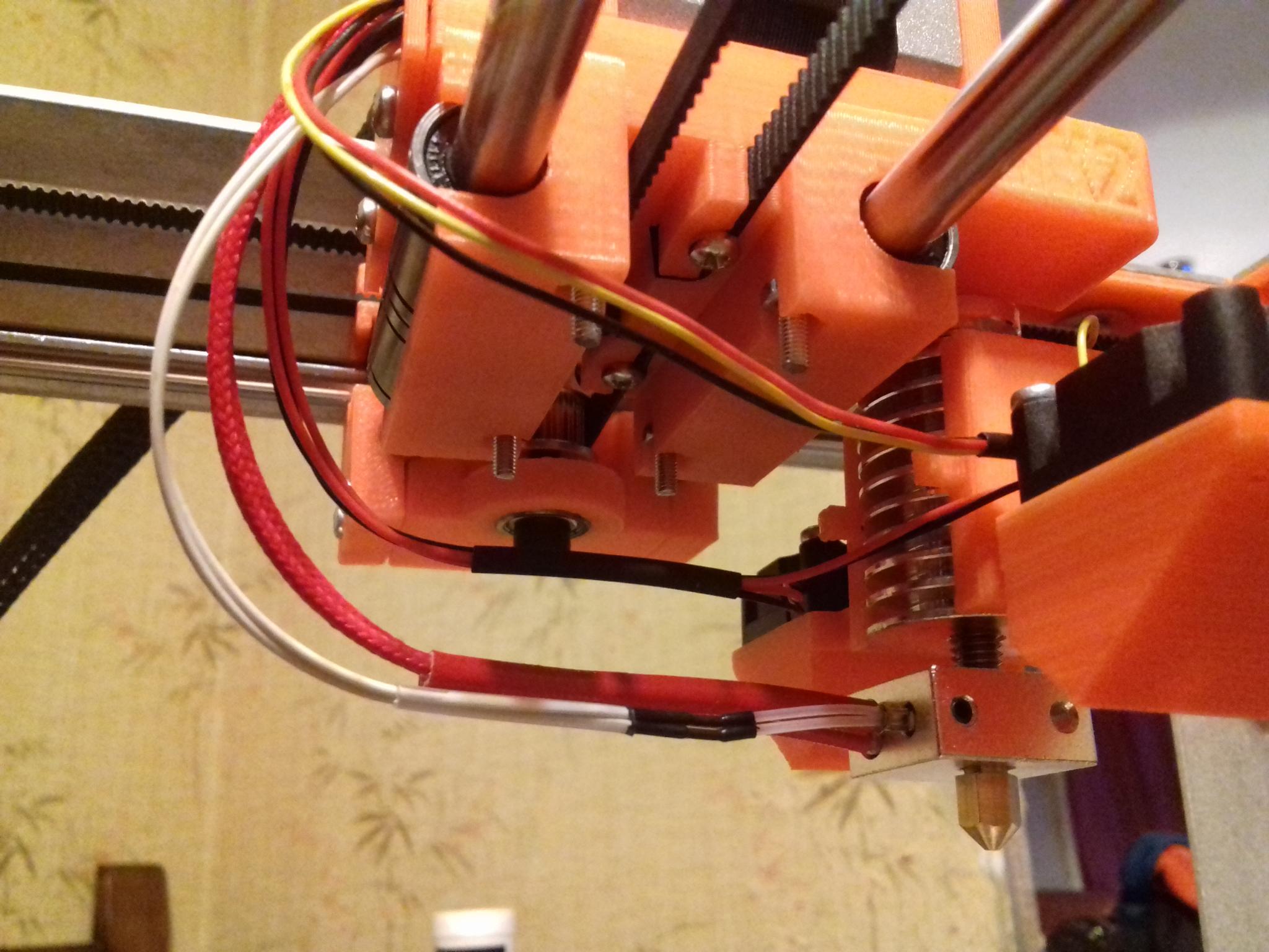

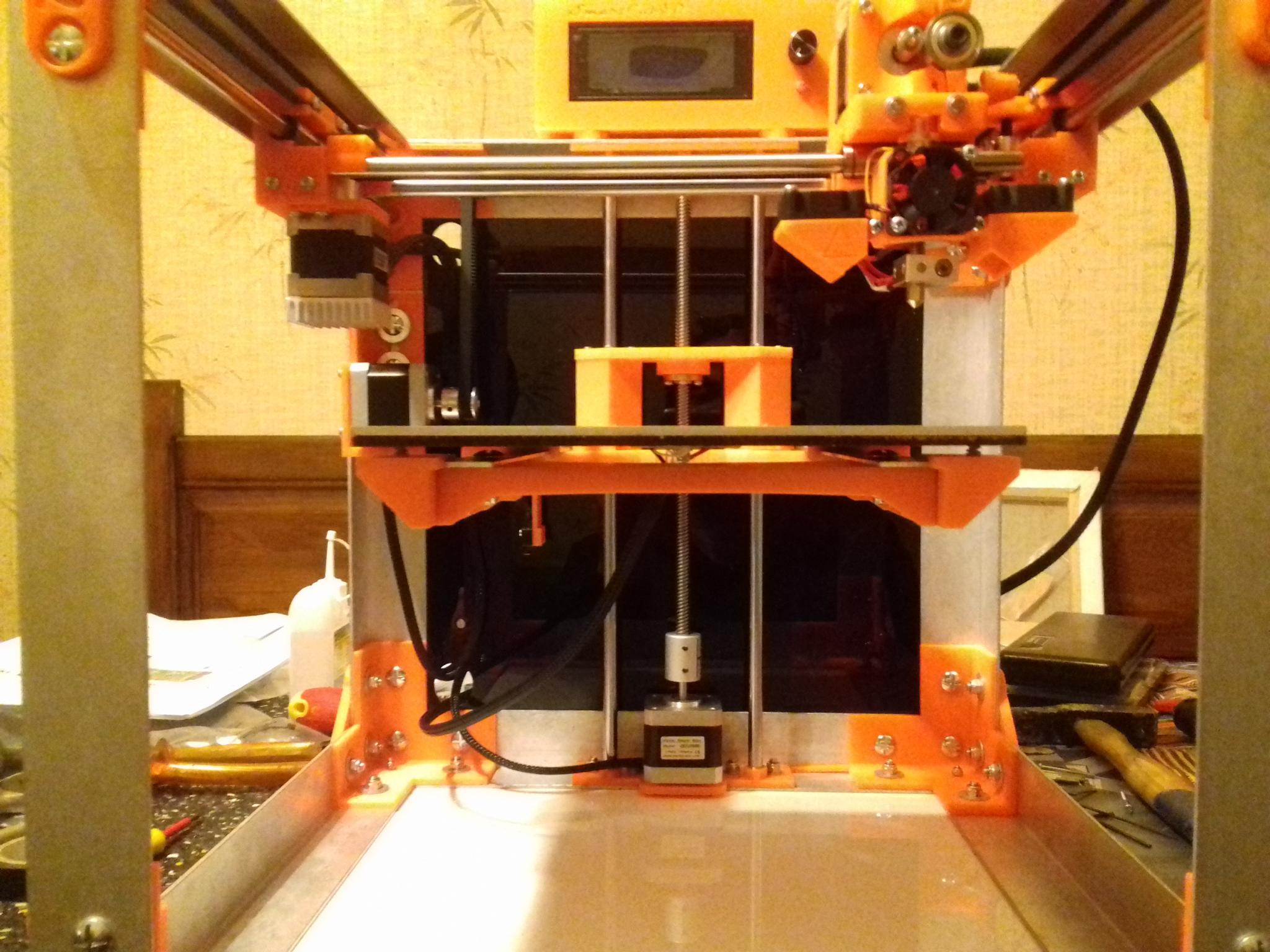

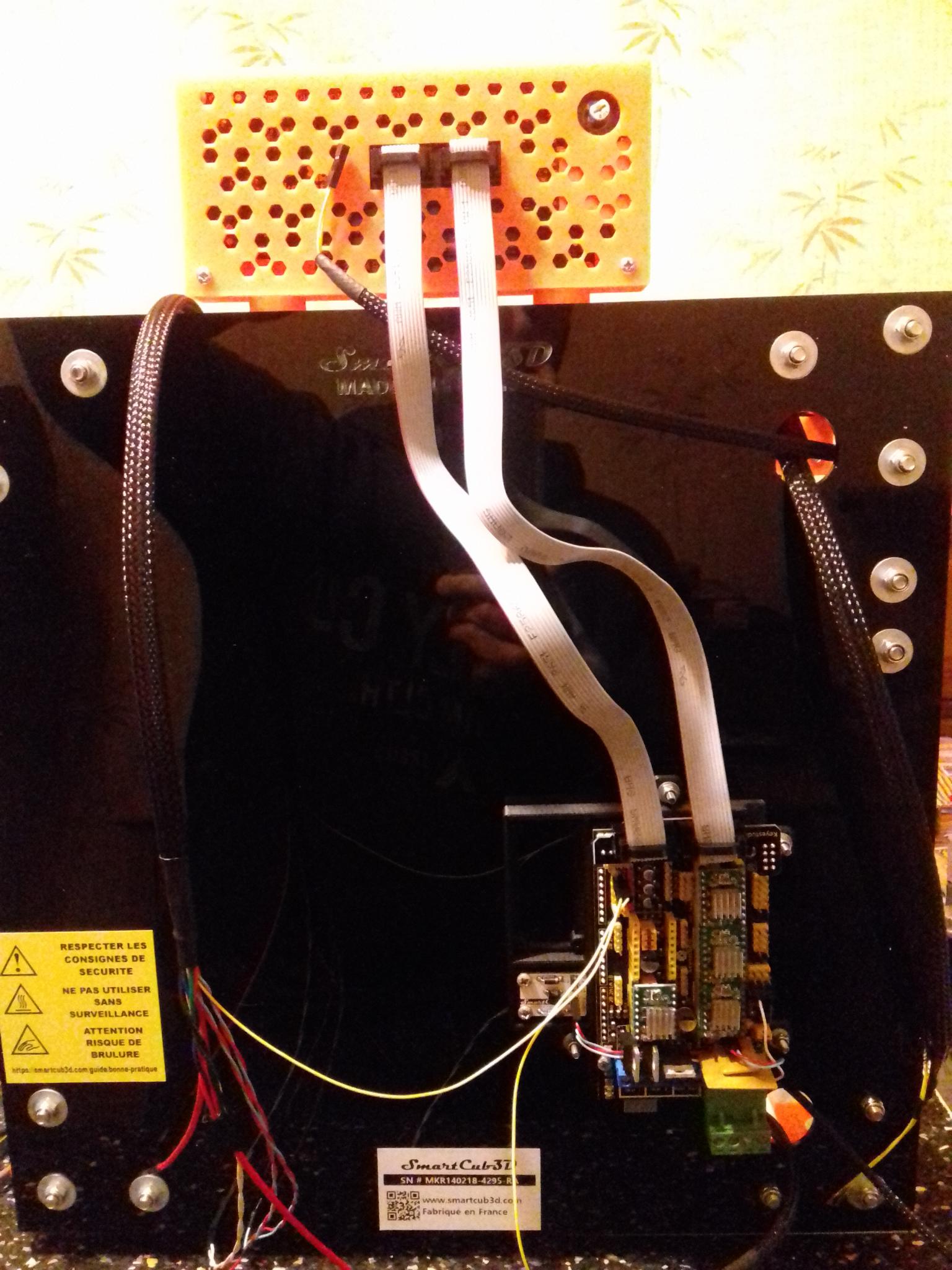

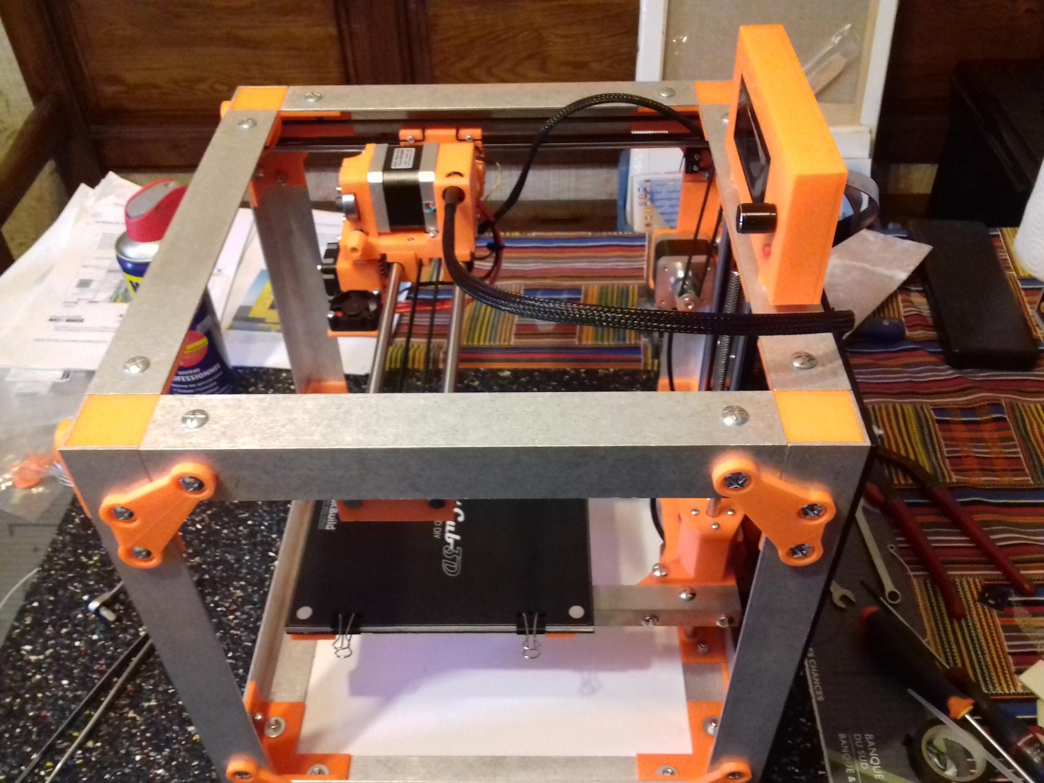

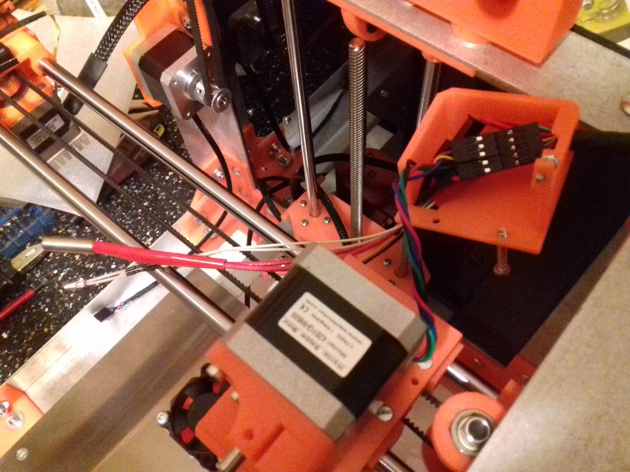

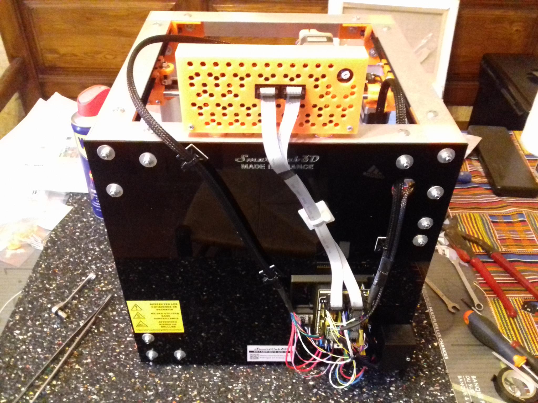

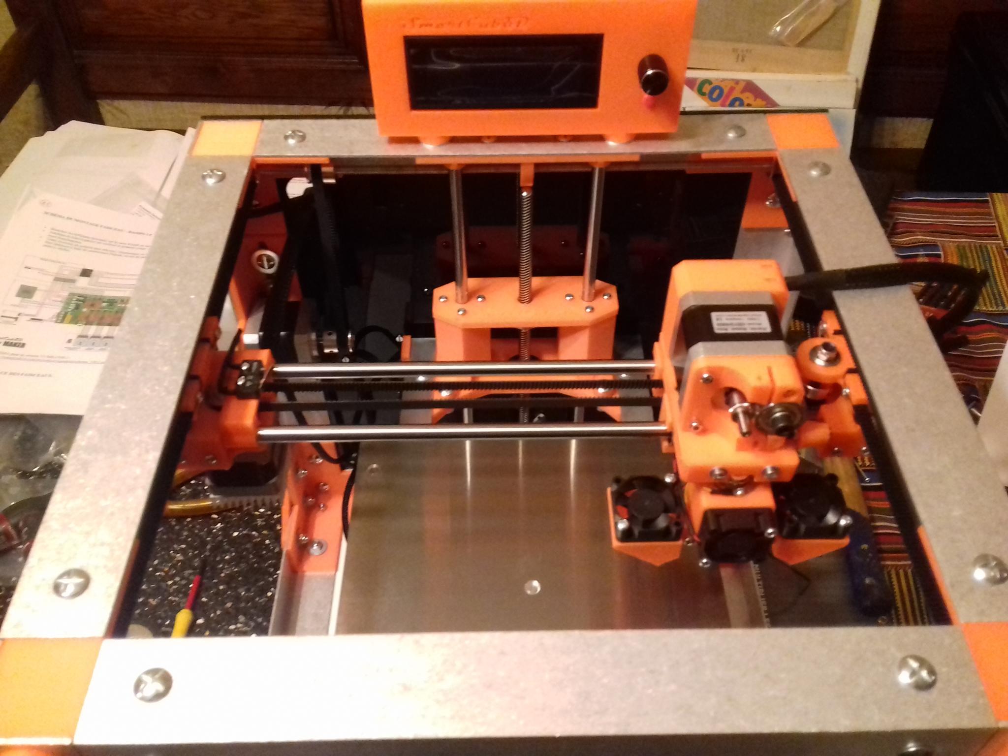

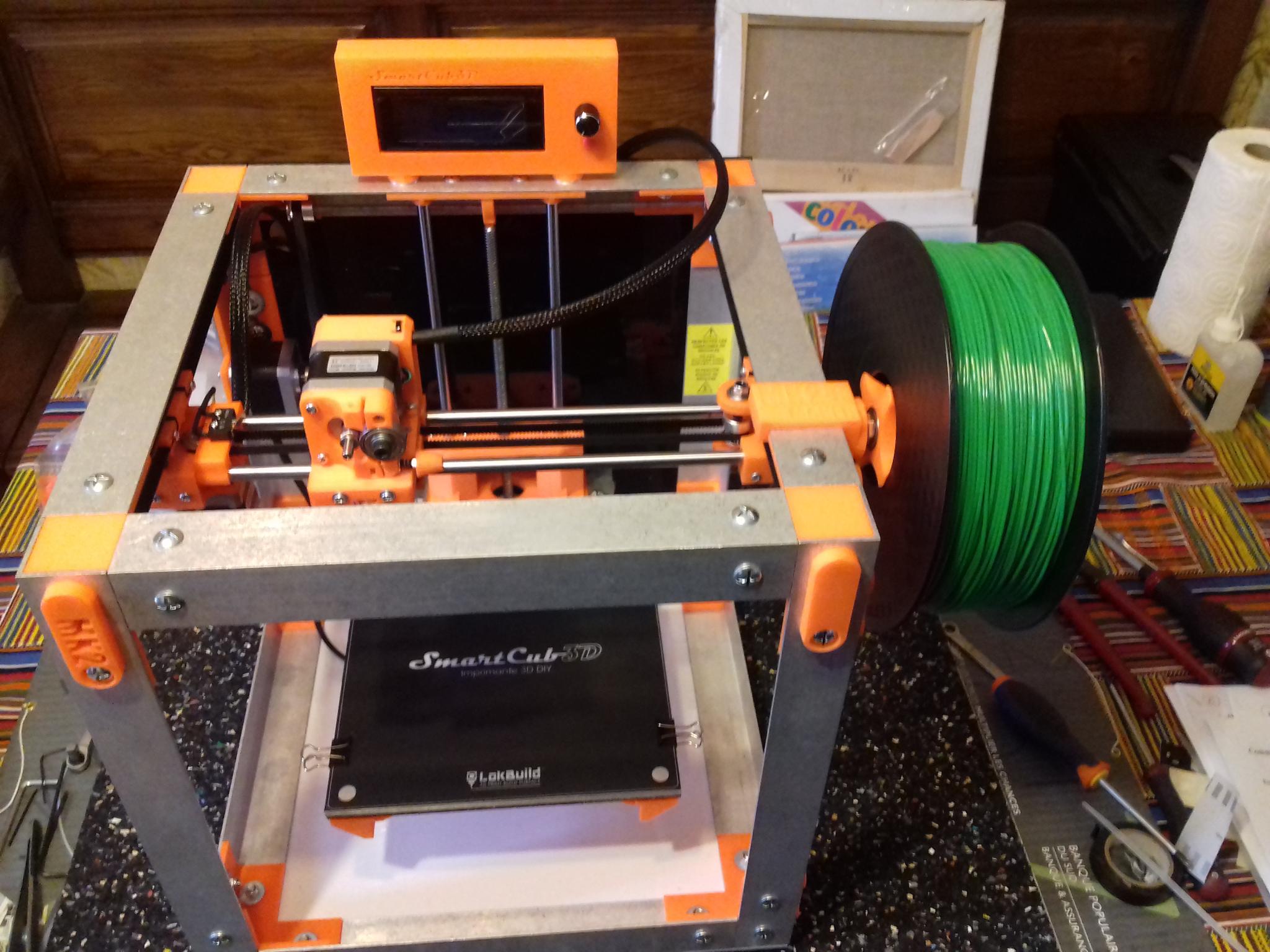

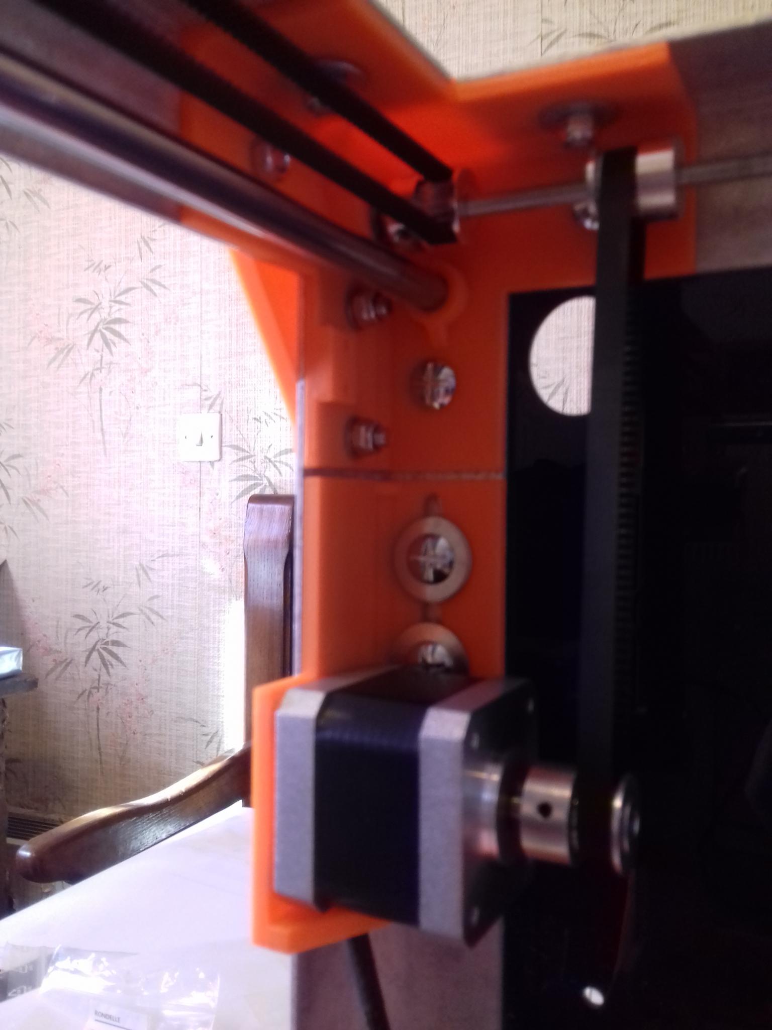

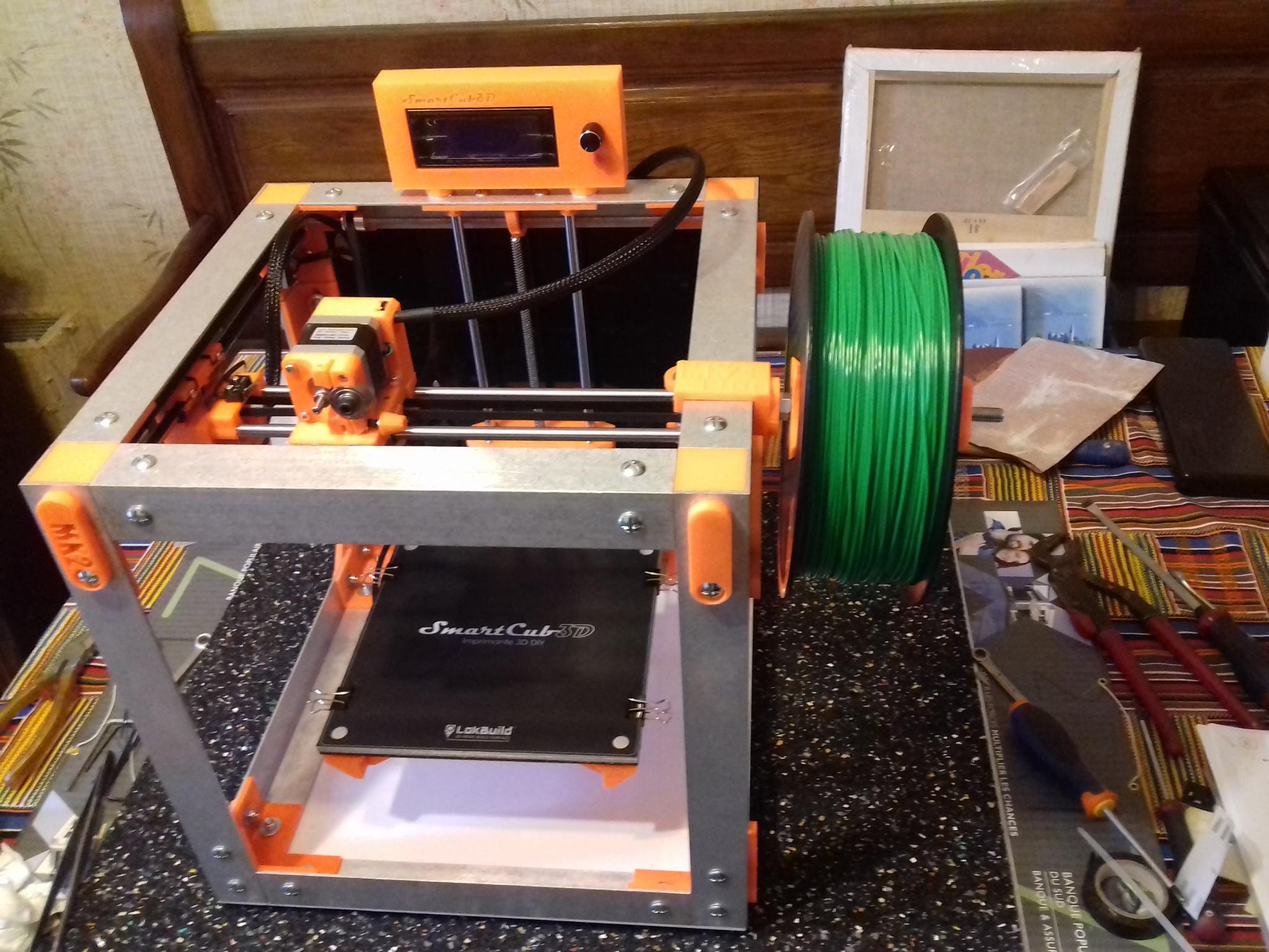

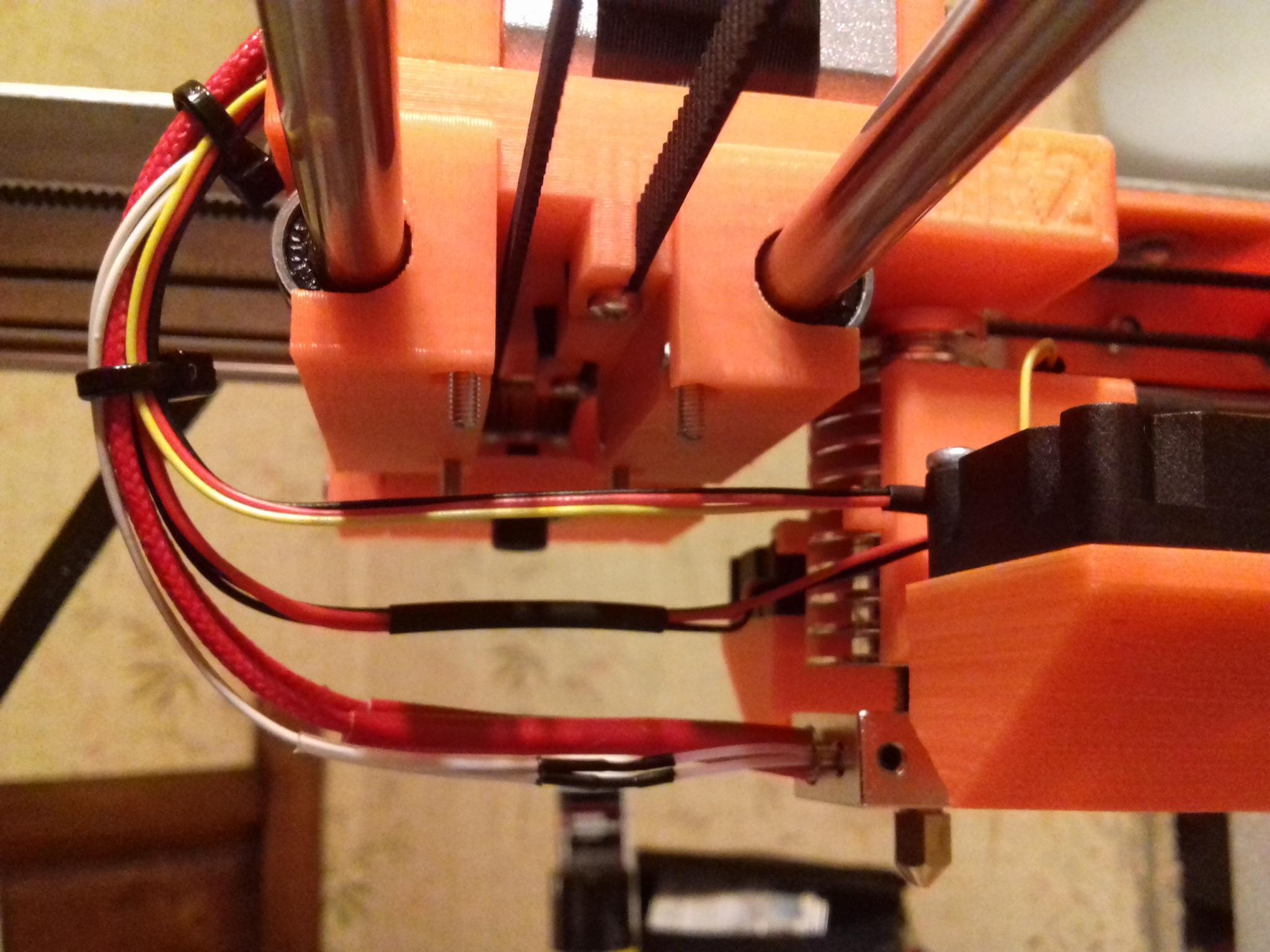

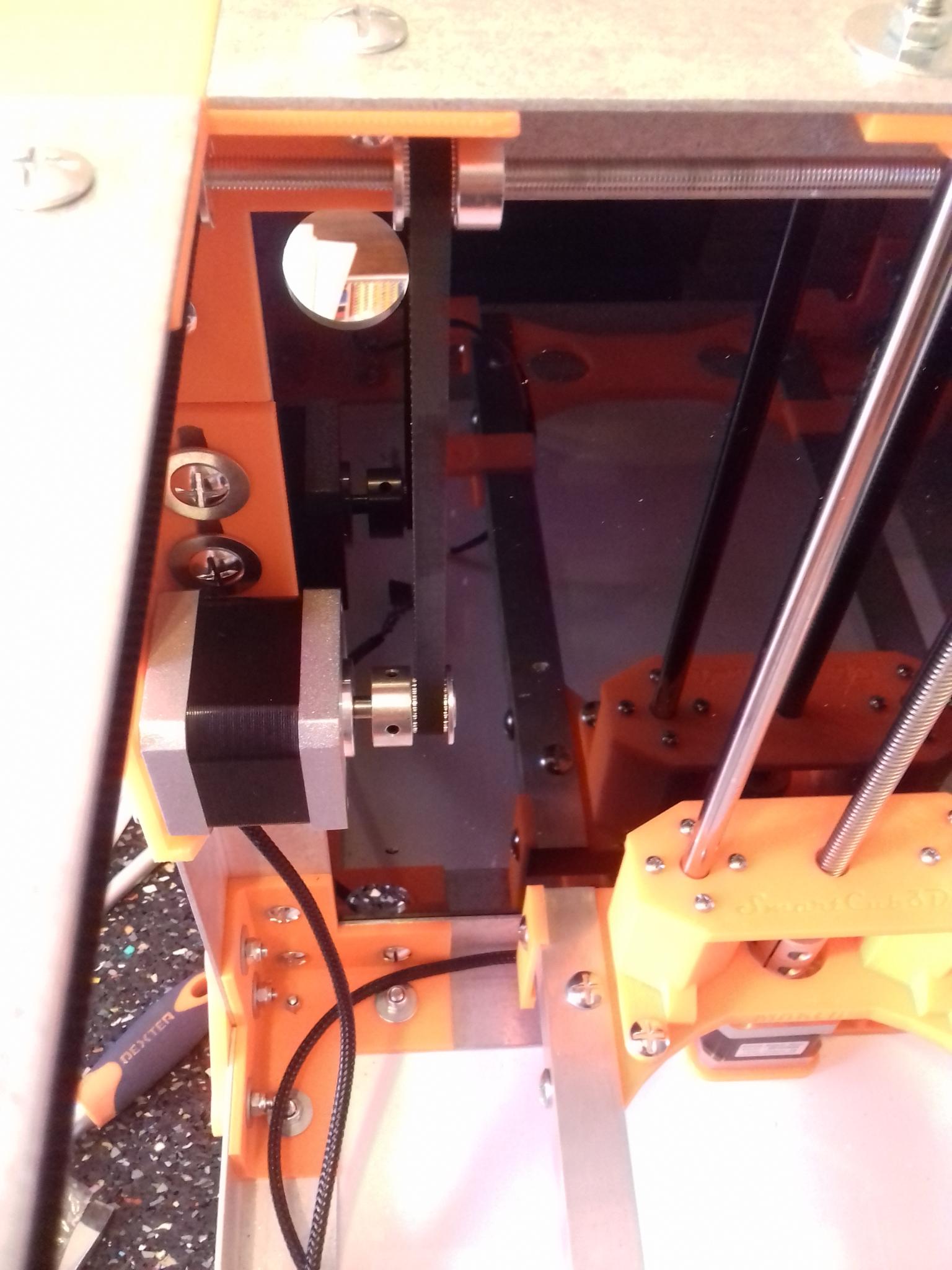

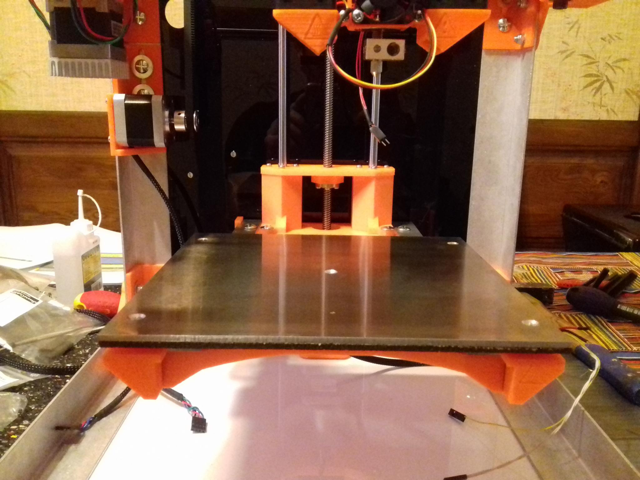

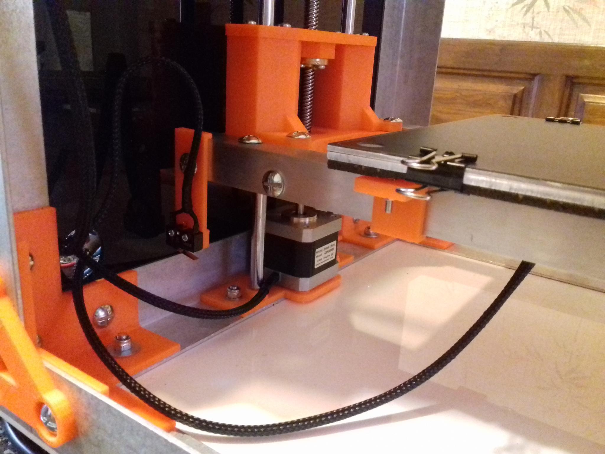

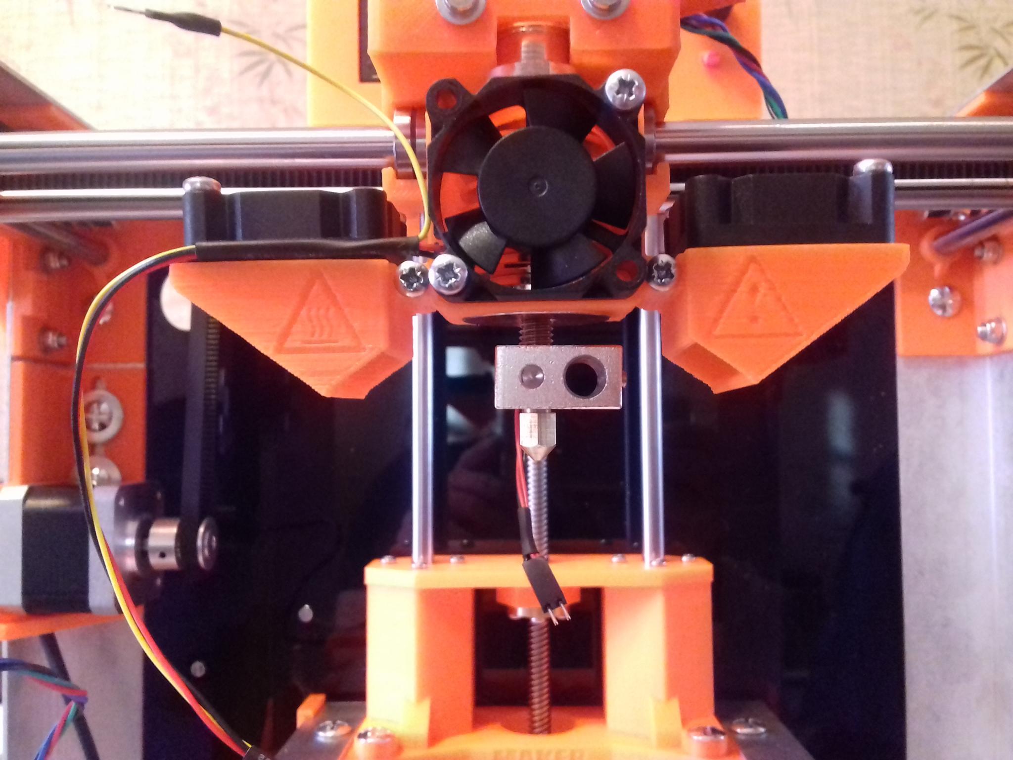

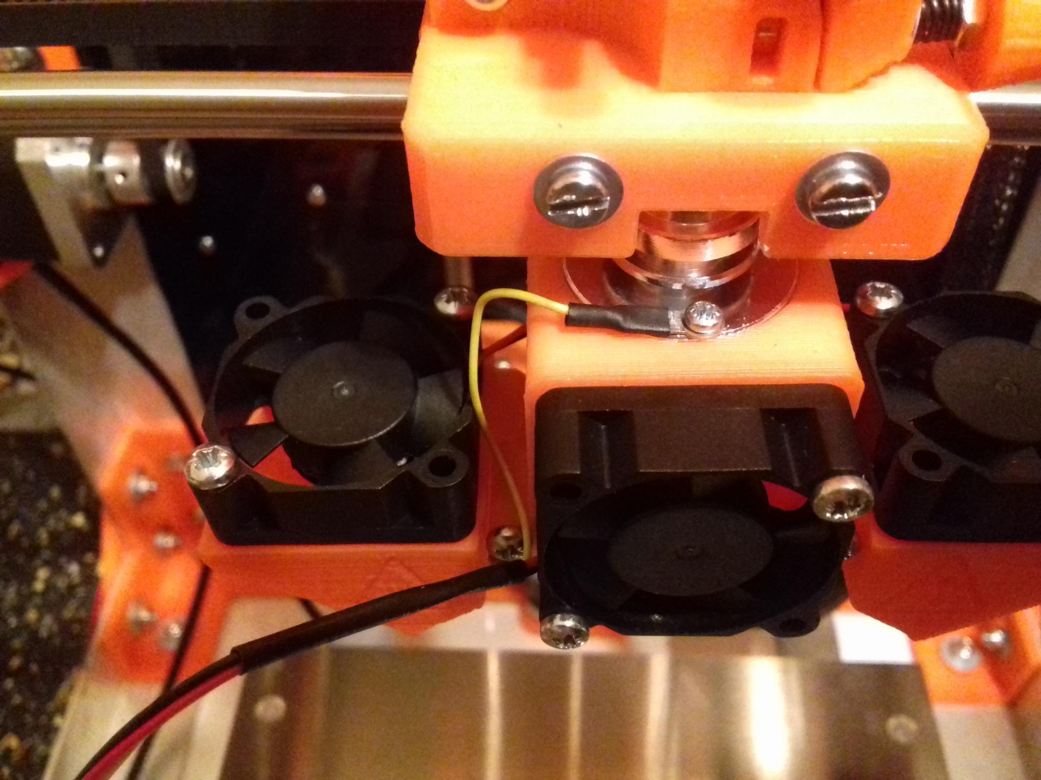

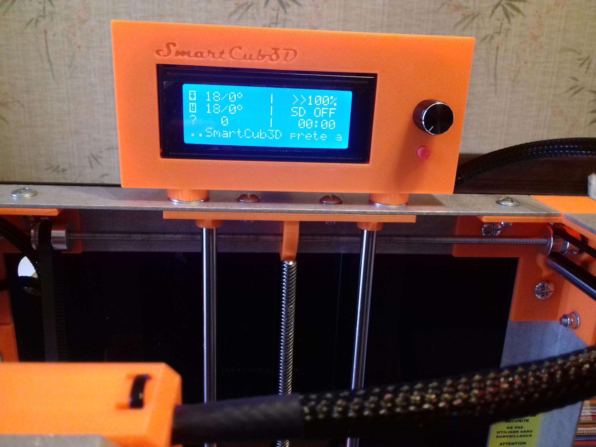

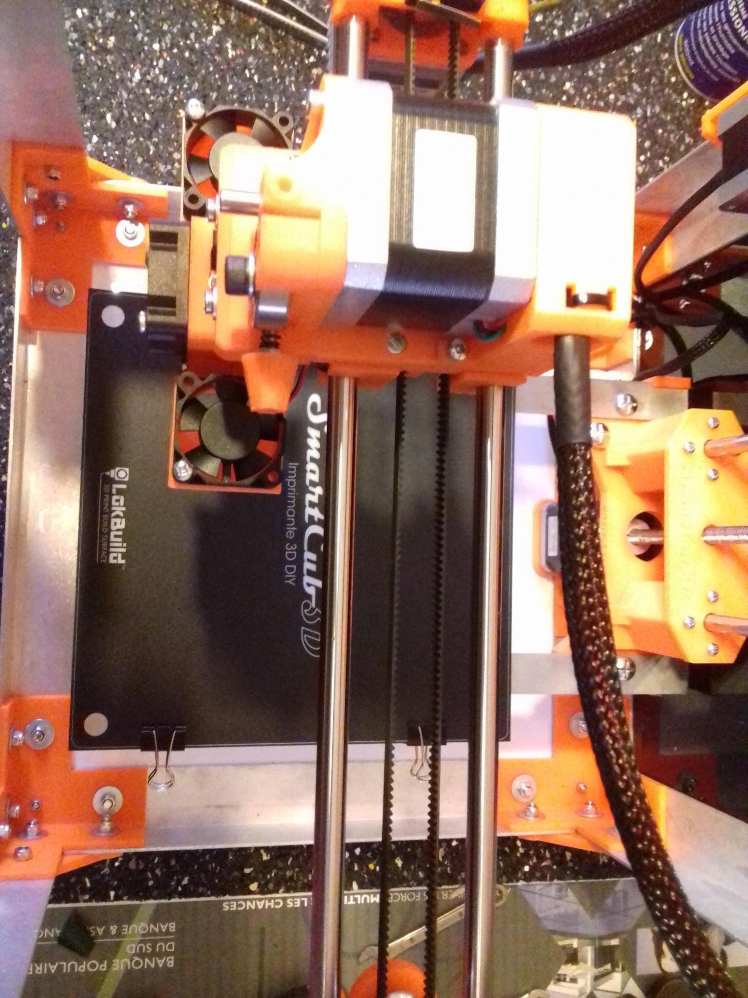

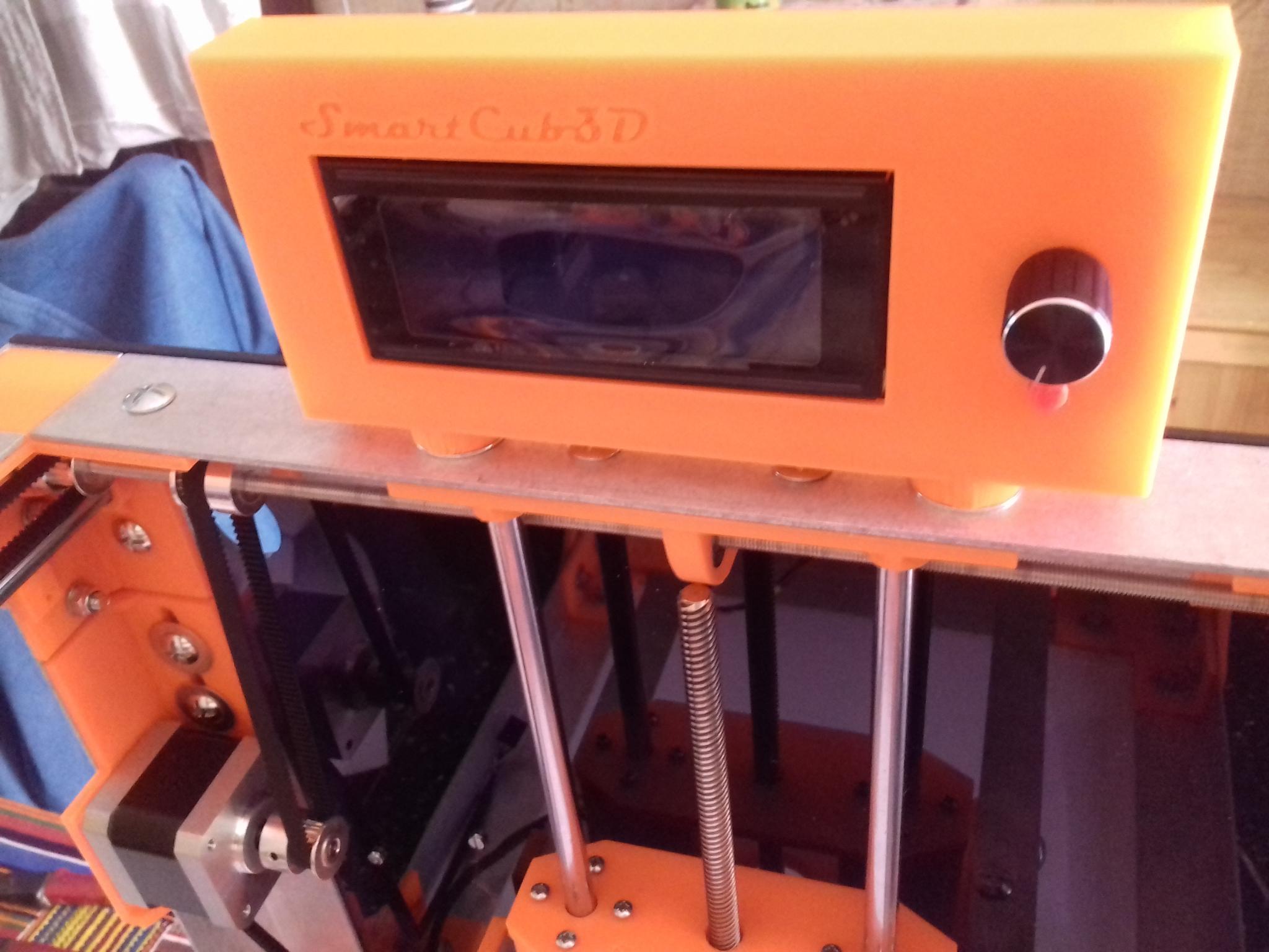

Bonjour à tous :),
Voila le montage et fait,et j’espère avoir bien fait les choses.
Merci à @biostrike pour son coup d’œil d'aigle royal :D, vis du bouton de l'extrudeur bien vissé et rislan pris entre la boite et le faisceau fait aussi ( voir photos plus bas ).

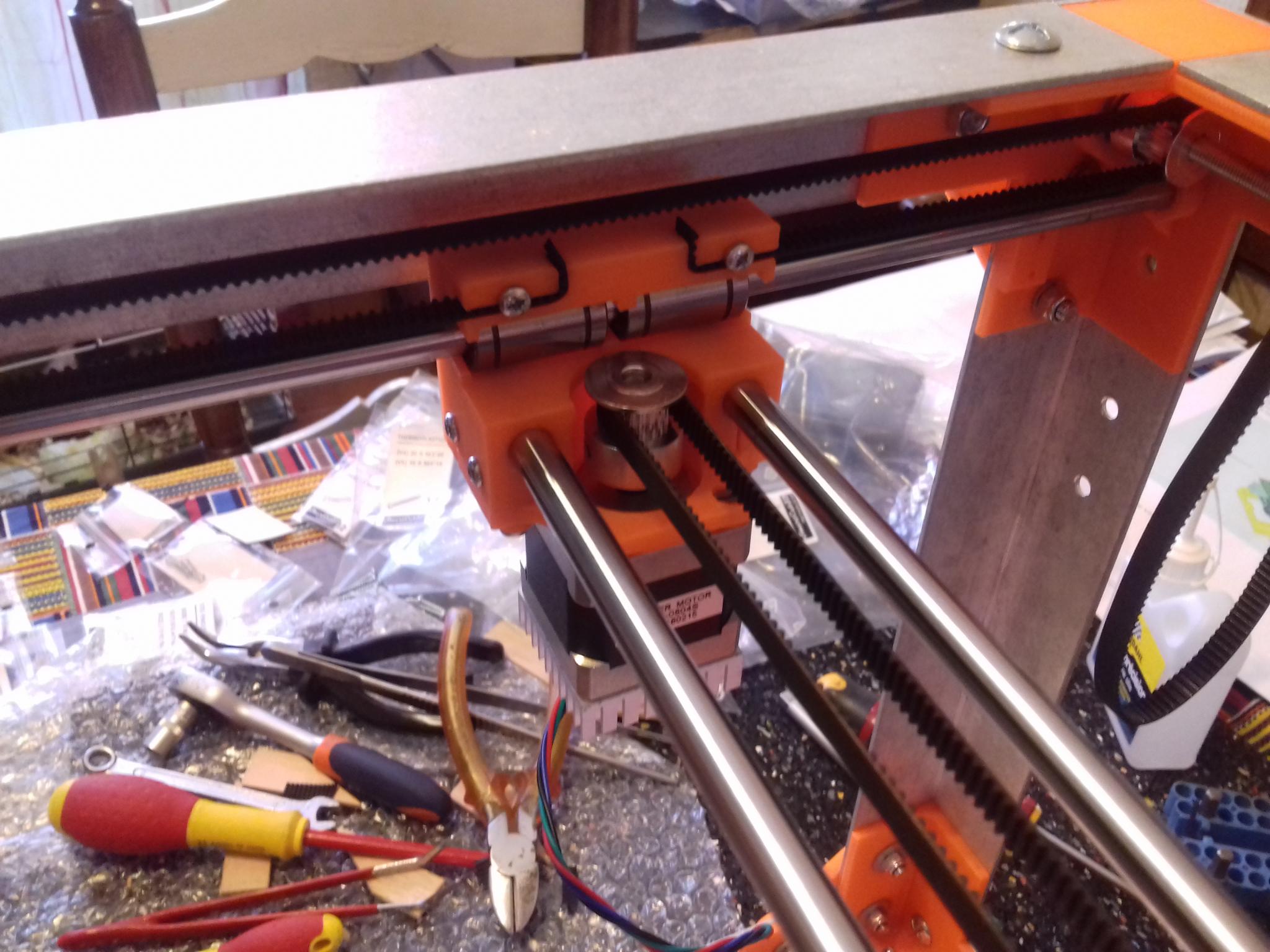

J'ai donc un peu arrangé les fils , resserrer un peu les écrous ( sur la tige fileté ) vers les poulies GT2 ( car j'avais un petit "clac" de ce coté ) ,revue la connectique au moins 77 fois , fais le tour de la visseries , joué un peu de guitare avec les courroies , tester à la main si il n'y avait de point dur ...que rien ne gêne ni ne force , lubrifié , huilé , graissé , nettoyé ...mis en place le spool et la belle verte ( bobine de PLA ) et
.......flippé quand j'ai du passer à l'alimentation !! O.o
Mais "yessssssssss"     impeccable , elle s'allume ( sans fumée :D).
Bel écran ou tout semble ok pour le moment .....( 18 ça caille dans la maison )
Donc maintenant installation du driver Arduino sur le PC et la partie réglages qui m'attend .....
Mais j'ai jamais était aussi prêt du but :banana:.
Voila quelques photos et comme d'hab, n’hésitez pas à me dire si va ou va pas !
Merci à vous les gars .....
20180228_074746.thumb.jpg.a233cafa0f325ef1cf046551bd833e4c.jpg20180228_103729.thumb.jpg.73a91a2c823d70b2df8ed8ef3aee358f.jpg20180228_112418.thumb.jpg.3d23a8fae409e703215fe596c715de68.jpg20180228_112432.thumb.jpg.748d78d13b76a43cb12e1f7ffa2b07b5.jpg20180228_112455.thumb.jpg.337675de746fc751aac3222c87543f82.jpg20180228_112510.thumb.jpg.3d17f3ea6d88e4828f5b96ec18ddd1a9.jpg20180228_112535.thumb.jpg.0f6f0d5419780d3168a66fe88eb3312b.jpg20180228_112550.thumb.jpg.4aac2d57b55799030368210dce495891.jpg20180228_114611.thumb.jpg.faab156052a767003636adc39c4f224f.jpg20180228_114620.thumb.jpg.488d79c5422f43b2e9b2b6fbb9636cdb.jpg20180228_120446.thumb.jpg.409c5276f7aa56e94b337dff020f9b74.jpg

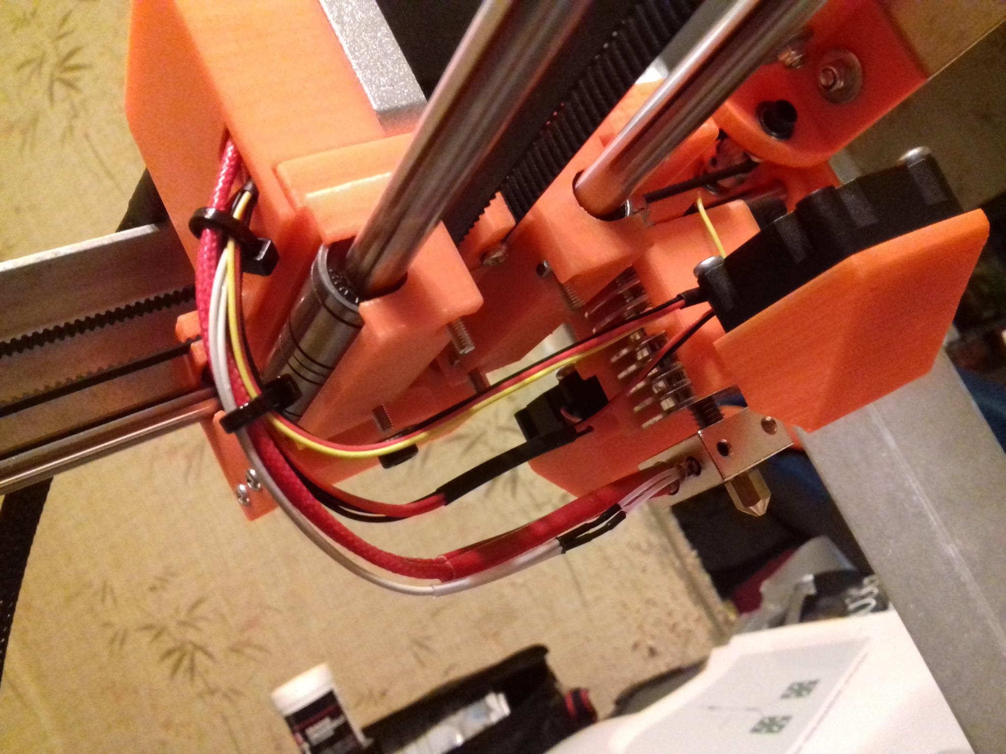

18°... ça caille chez toi ^_^

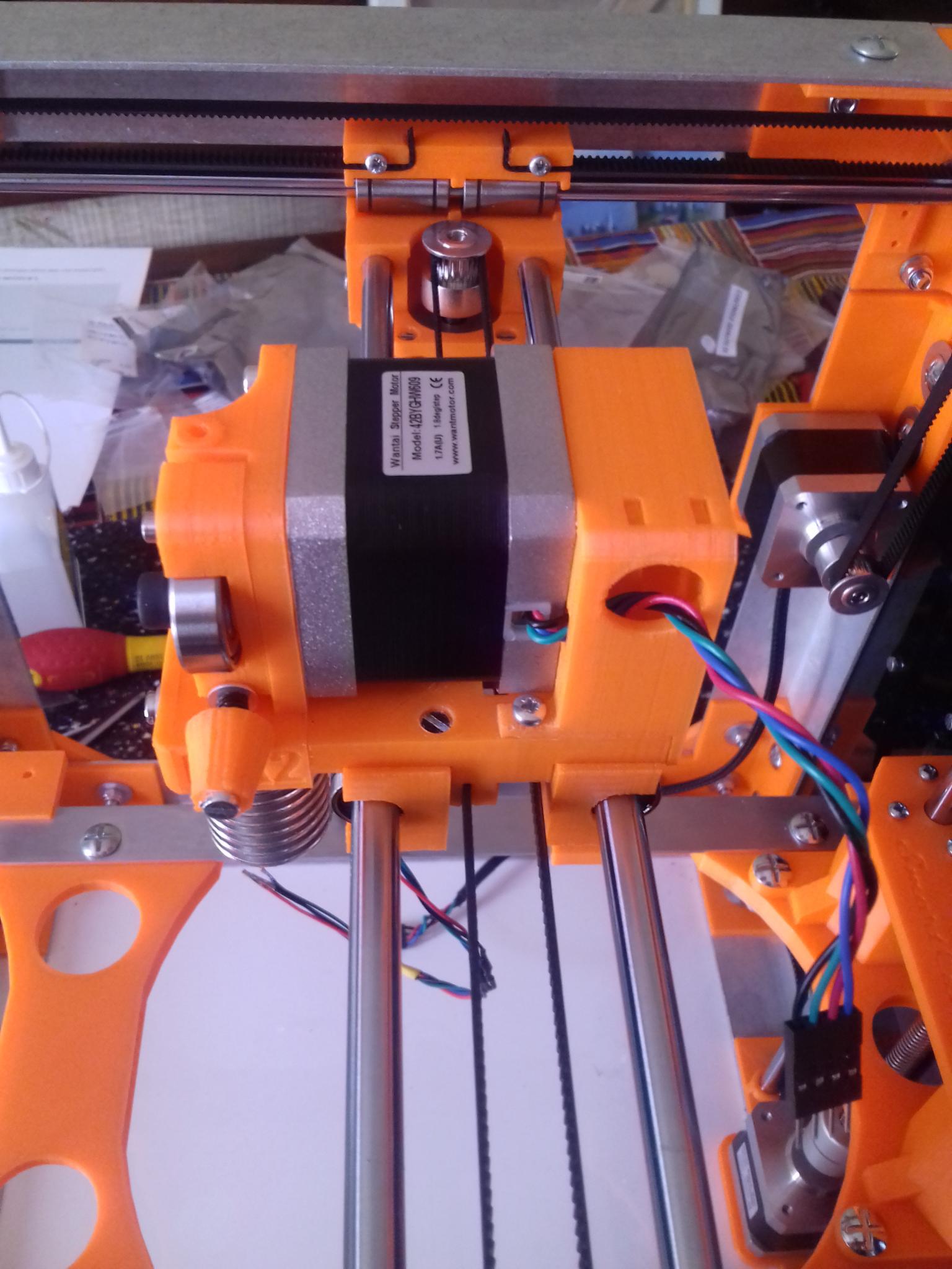

Juste une chose, le câble moteur X, lorsque le chariot va d'avant en arrière, il doit ressortir "naturellement" par le trou dans le plexi (et non pas se plier).
Donc bien veiller a ce que rien ne vient entraver la sortie du câble vers l’arrière.
Pour le reste, ça semble ok.
20180228_112535.thumb.jpg.0f6f0d5419780d3168a66fe88eb3312b.jpg.7746f1d8103a7bc4d423411730ac3958.jpg
il y a 11 minutes, biostrike a dit :
Oui 18 , j'ai comme par hasard plus de fioul aujourd'hui ou il fait bien froid dehors, vivement que j'installe mon gainable .....
Ok merci pour le câble moteur X , je vais essayer d'y remédier de suite , en fait je l'ai attacher un peu derrière par peur que ca tire sur la carte ......
La le jus y est , connecté au PC et j'ai encore rien fait dessus car je viens de paramétrer Repetier et charger les profils pour Slic3r...
Au fait dans Repetier dans paramètres imprimante, onglet Extruder, il demande le nombre de ventilateur ? je laisse 1  ?
Je viens devoir aussi que le moteur de l'extrudeur et tiede et les autres non , c'est normal ou j'ai merdé ?
Merci bien @biostrike ;).
