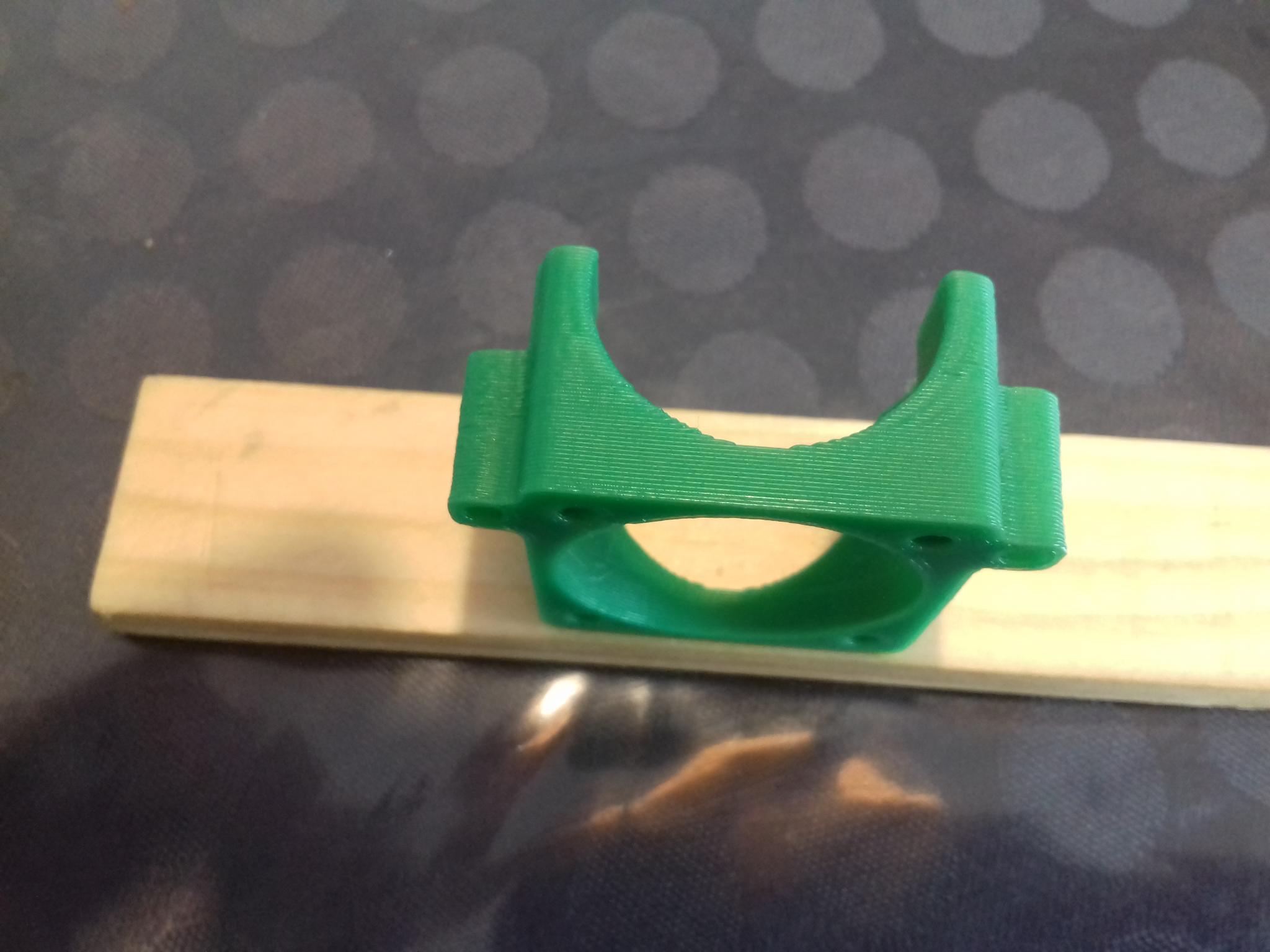

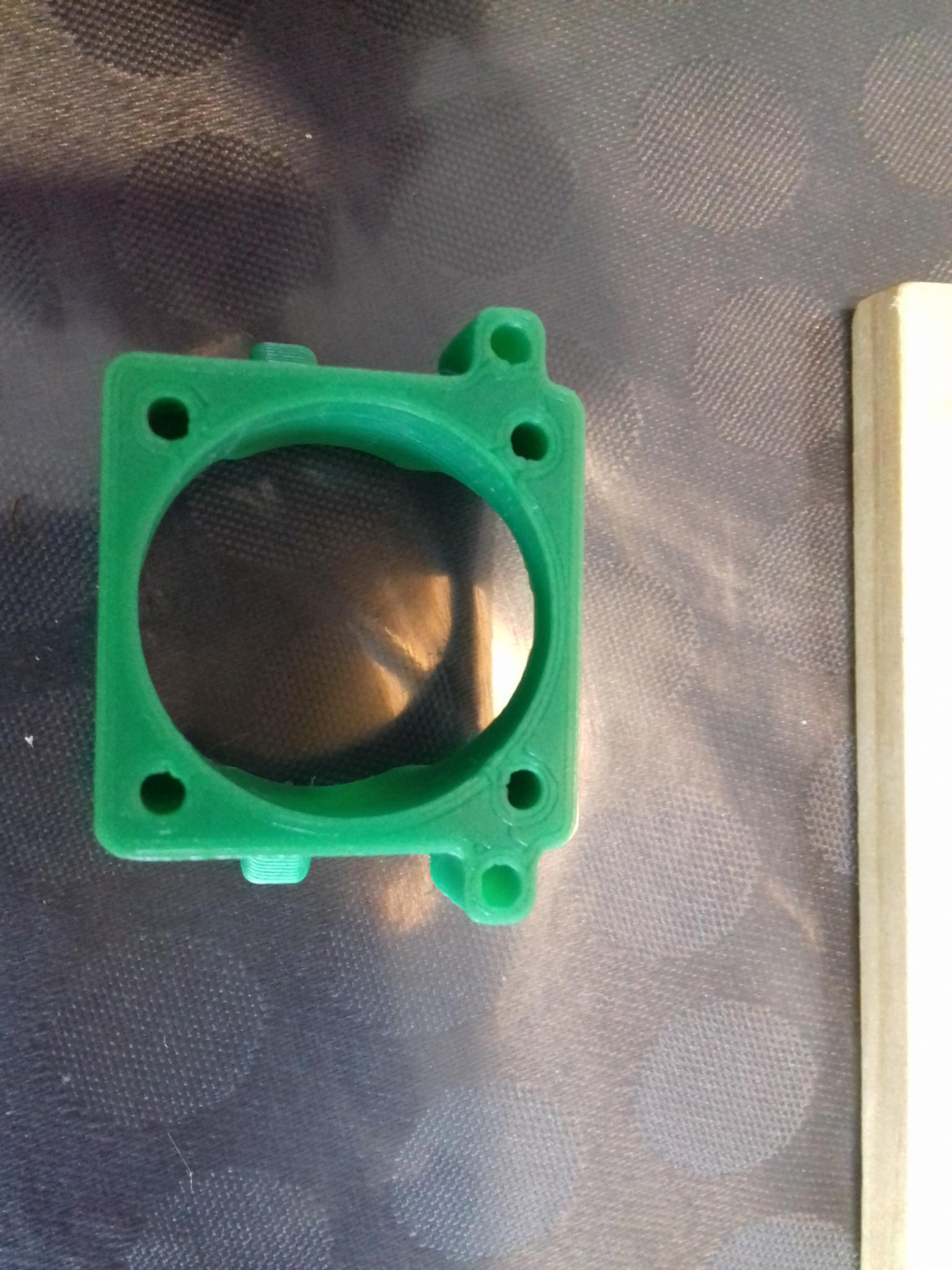

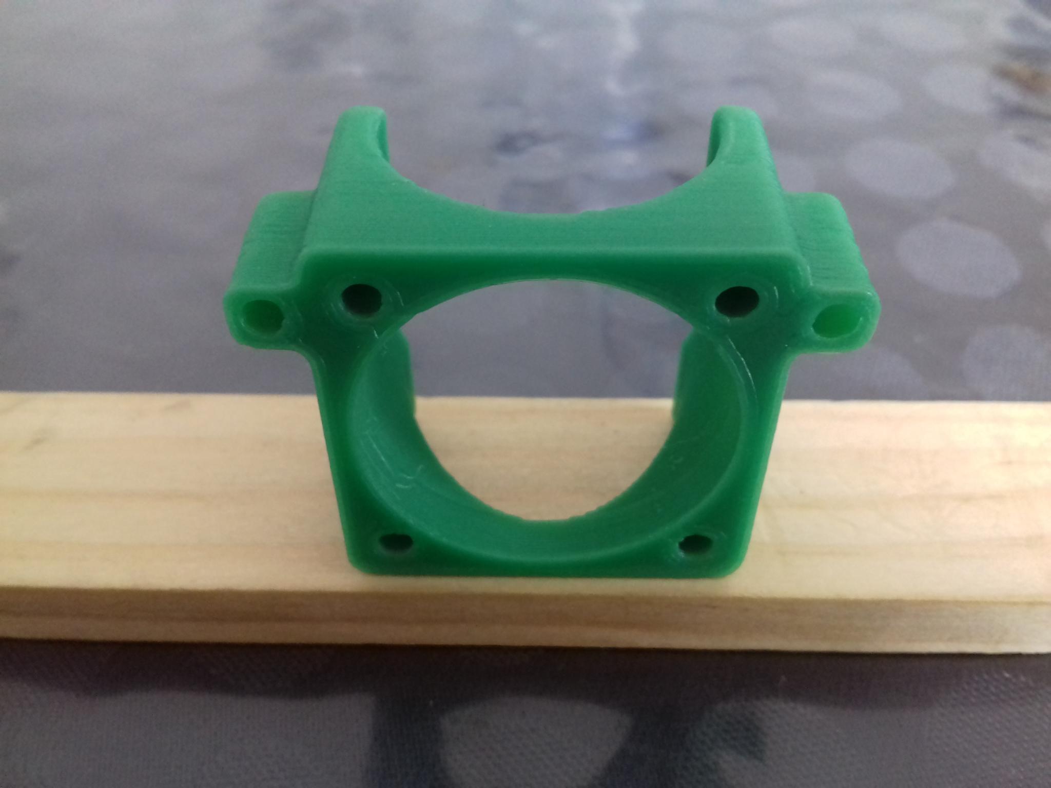

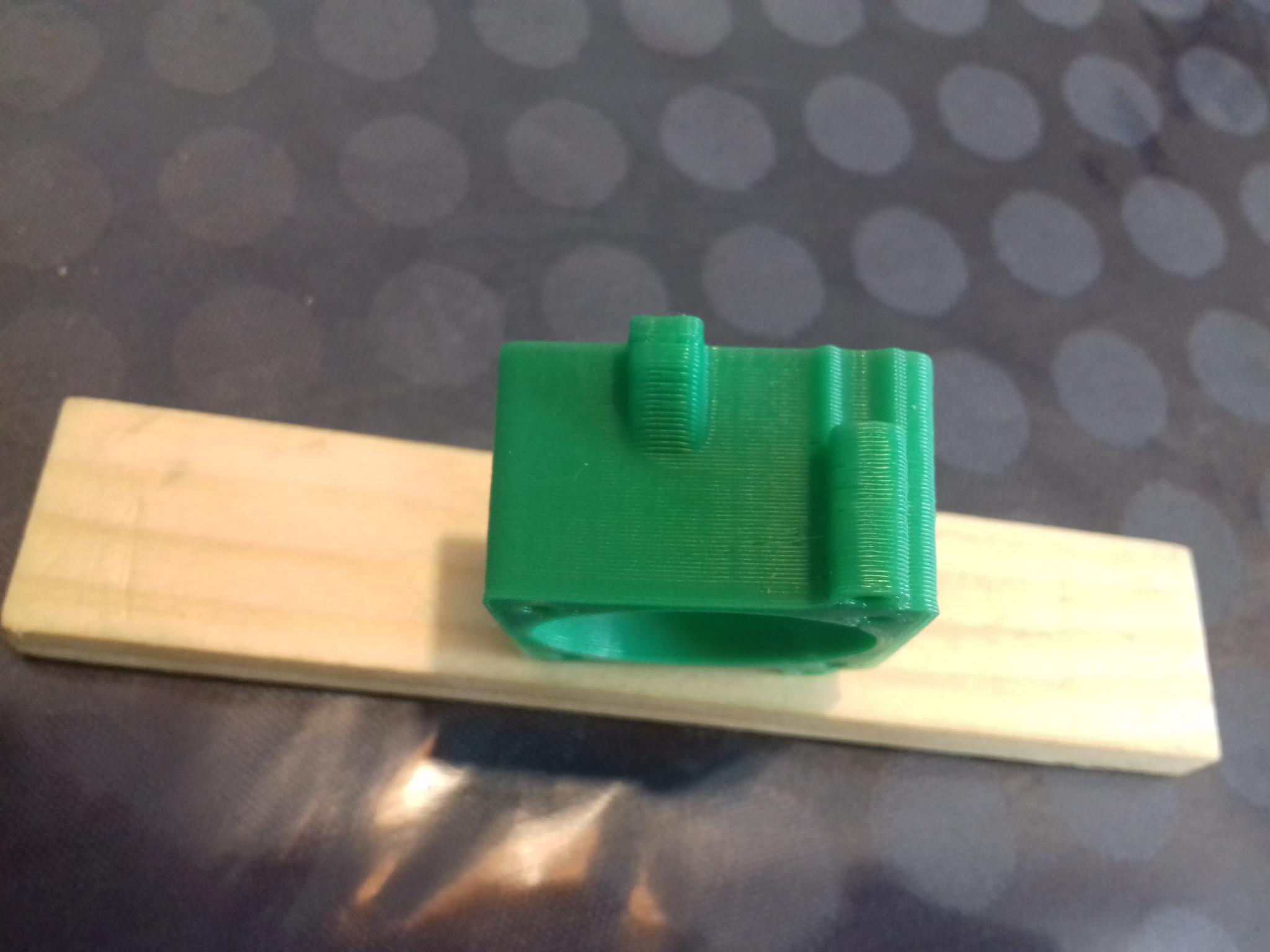

Bobo66 Posté(e) Mars 10, 2018 Auteur Partager Posté(e) Mars 10, 2018 il y a 37 minutes, mac a dit : Bon je suis sur mon portable mais je vois pas grande différence entre les températures. Soit ton fil est très bon car très tolérant à la température. Soit la température n'a pas varié ? Perso moi : quand j'ai besoin d'aspect net : 195 Solidité 205-210 Aspect mat 195 et/ou vitesse rapide Aspect brillant 205-210 et/ou vitesse lente Merci de vos retour et avis @mac et @nono30 ! Je découvre bien des choses, deja, rien qu' avec la relation de la température et du rendu ( dureté ou pas, mat brillant , lisse.....) J'en ai des choses à "apprivoiser" avant d’être un peu plus à l'aise ....mais qu'est ce que je me RÉGALE !!! Je vous mets une petite photo d'une pièce pour l'imprimante qui vient de finir et je suis assez content du résultat, pour mes débuts et mon niveau .. Merci les gars En Normal :Layer height 0,32 Speed générale : 75% Extru 1ere couche : 210 suivante :200 Bed : 35 puis 50 1 Lien vers le commentaire Partager sur d’autres sites More sharing options...
Phoenix Posté(e) Mars 10, 2018 Partager Posté(e) Mars 10, 2018 Ça y est, tu maîtrises ton imprimante : c'est propre et net pour des couches en 0.32mm ! Maintenant une petite impression en 2 couleurs ! 1 Lien vers le commentaire Partager sur d’autres sites More sharing options...

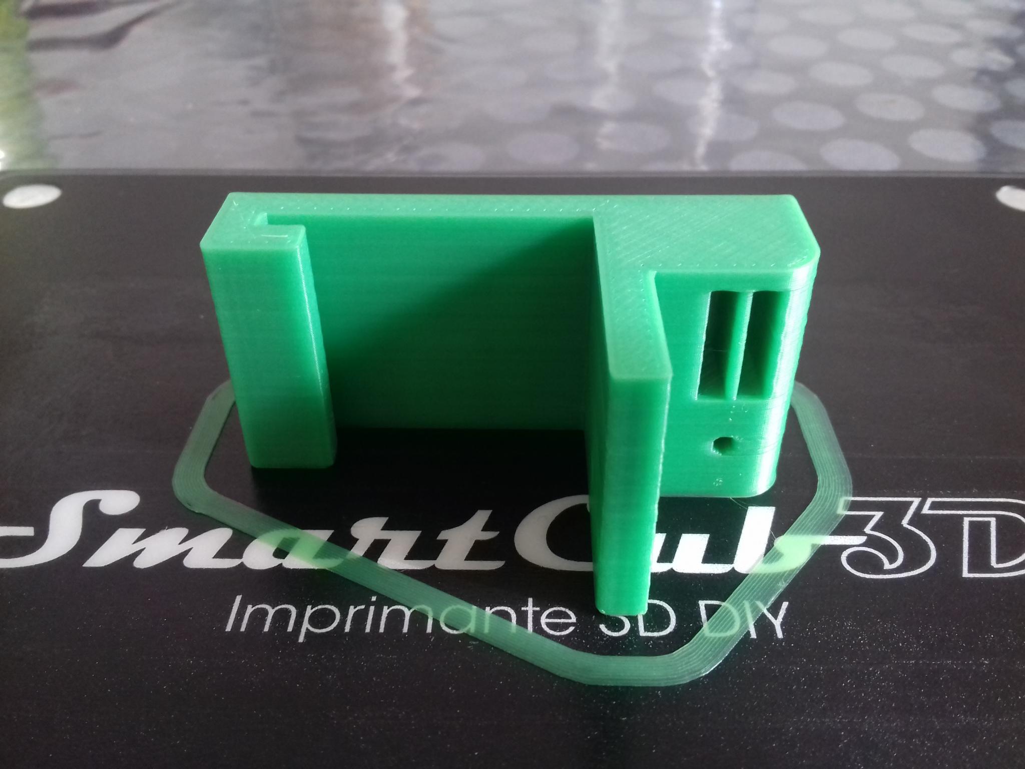

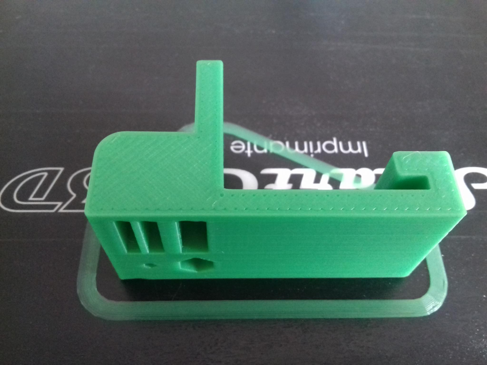

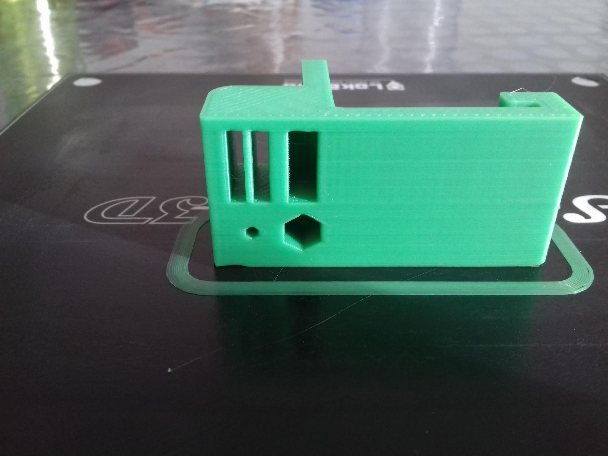

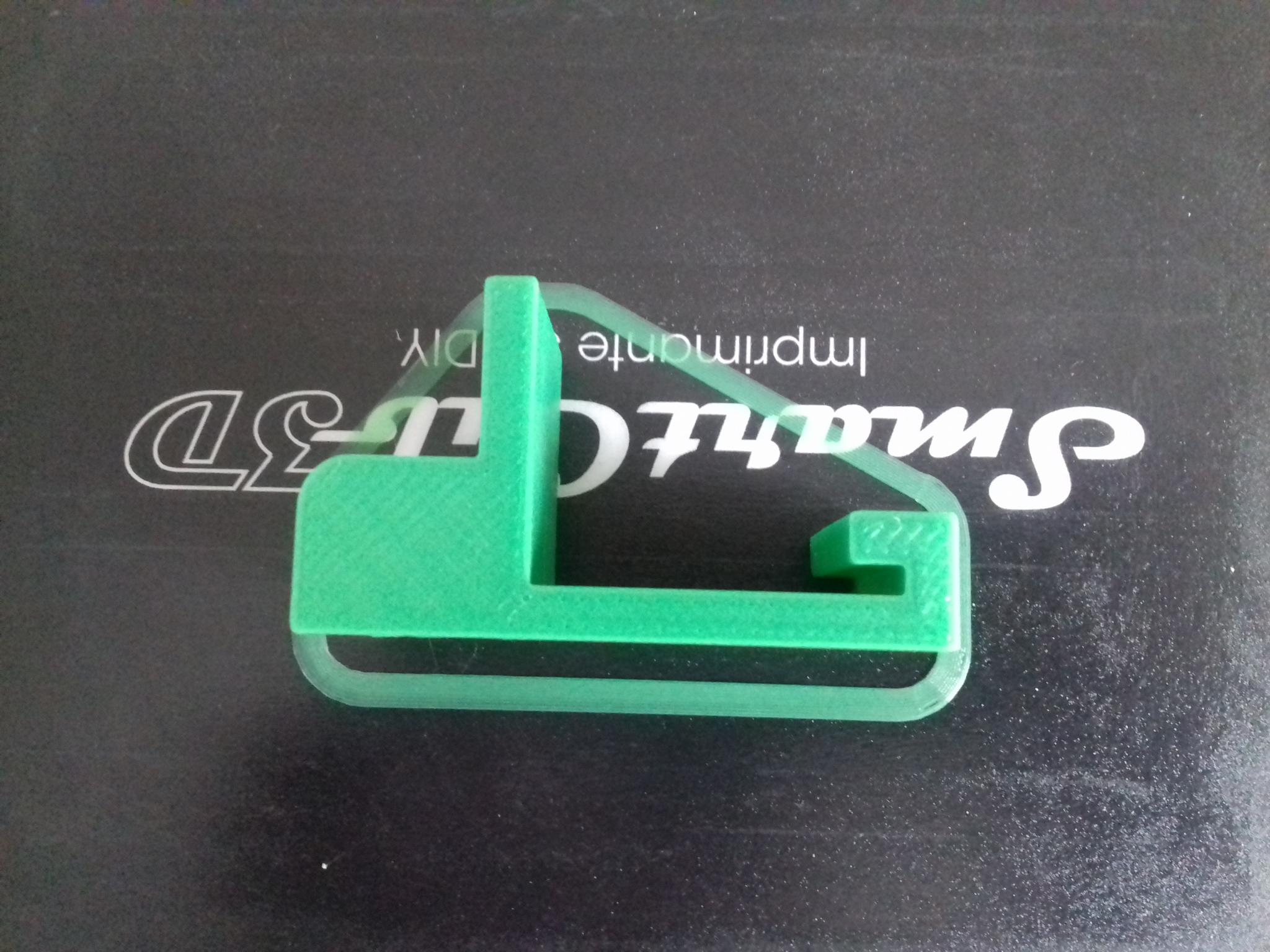

Bobo66 Posté(e) Mars 10, 2018 Auteur Partager Posté(e) Mars 10, 2018 Bonjour à tous, Je viens de faire le print du support accessoires, et ca va j'en suis content, pensez vous qu'il y a des choses à revoir questions reglages ou à améliorer ou cela vous semble t il pas mal ? Je vous remercie . Reglage en fin : 0,2 Temp extru 210° 1ere couche , 200 les autres Bed 35 puis 50°c Vitesse génerale 70% Lien vers le commentaire Partager sur d’autres sites More sharing options...

Octo Posté(e) Mars 10, 2018 Partager Posté(e) Mars 10, 2018 C'est vraiment pas mal, les trois premières couches sont nickels les dernières sont pas mal également. Franchement tu tiens les bons réglages là 1 Lien vers le commentaire Partager sur d’autres sites More sharing options...
Bobo66 Posté(e) Mars 10, 2018 Auteur Partager Posté(e) Mars 10, 2018 il y a 4 minutes, Octo a dit : C'est vraiment pas mal, les trois premières couches sont nickels les dernières sont pas mal également. Franchement tu tiens les bons réglages là Oui franchement je suis satisfait, je pensais pas y arriver un jour ....J'ai du boulot encore et des tas de chose à apprendre et surtout à appliquer mais.....ca fait plaisir quand il sort quelque chose de bien quand même ...ca remonte le moral ! Oui les 1ere couche je les trouve très bien, par contre ( pour etre pointilleux un peu ) je voudrais bien savoir ces espèces de lignes chaque fois qui apparaissent ( environ 10 couches ) ce que c'est ? Quand je passe la main on dirait des mini décalages ? Lien vers le commentaire Partager sur d’autres sites More sharing options...
Octo Posté(e) Mars 10, 2018 Partager Posté(e) Mars 10, 2018 (modifié) C'est quand ta buse recommence un contour extérieur, selon le programme du trancheur ces départs de couche ne commencent pas au même endroit c'est pourquoi ça peut apparaître à différents endroits. Ensuite, quand ta buse fait des déplacements à vide pour se replacer pour une nouvelle couche, elle génère un surplus de matière un peu comme quand ta buse atteint sa température d'extrusion et qu'elle va bientôt commencer son impression. C'est ce qui génère ces gouttelettes, y'a moyen de le corriger. Voir lien ci-dessous (défaut 20) pour plus d'explications https://www.logre.eu/wiki/RepRap_printDoctor#D.C3.A9faut_n.C2.B020.2C_Gouttelettes_en_p.C3.A9riph.C3.A9rie Modifié (le) Mars 10, 2018 par Octo 1 Lien vers le commentaire Partager sur d’autres sites More sharing options...
Bobo66 Posté(e) Mars 10, 2018 Auteur Partager Posté(e) Mars 10, 2018 il y a 42 minutes, Octo a dit : C'est quand ta buse recommence un contour extérieur, selon le programme du trancheur ces départs de couche ne commencent pas au même endroit c'est pourquoi ça peut apparaître à différents endroits. Ensuite, quand ta buse fait des déplacements à vide pour se replacer pour une nouvelle couche, elle génère un surplus de matière un peu comme quand ta buse atteint sa température d'extrusion et qu'elle va bientôt commencer son impression. C'est ce qui génère ces gouttelettes, y'a moyen de le corriger. Voir lien ci-dessous (défaut 20) pour plus d'explications https://www.logre.eu/wiki/RepRap_printDoctor#D.C3.A9faut_n.C2.B020.2C_Gouttelettes_en_p.C3.A9riph.C3.A9rie Merci de tes explications je m'en vais voir ton lien Lien vers le commentaire Partager sur d’autres sites More sharing options...

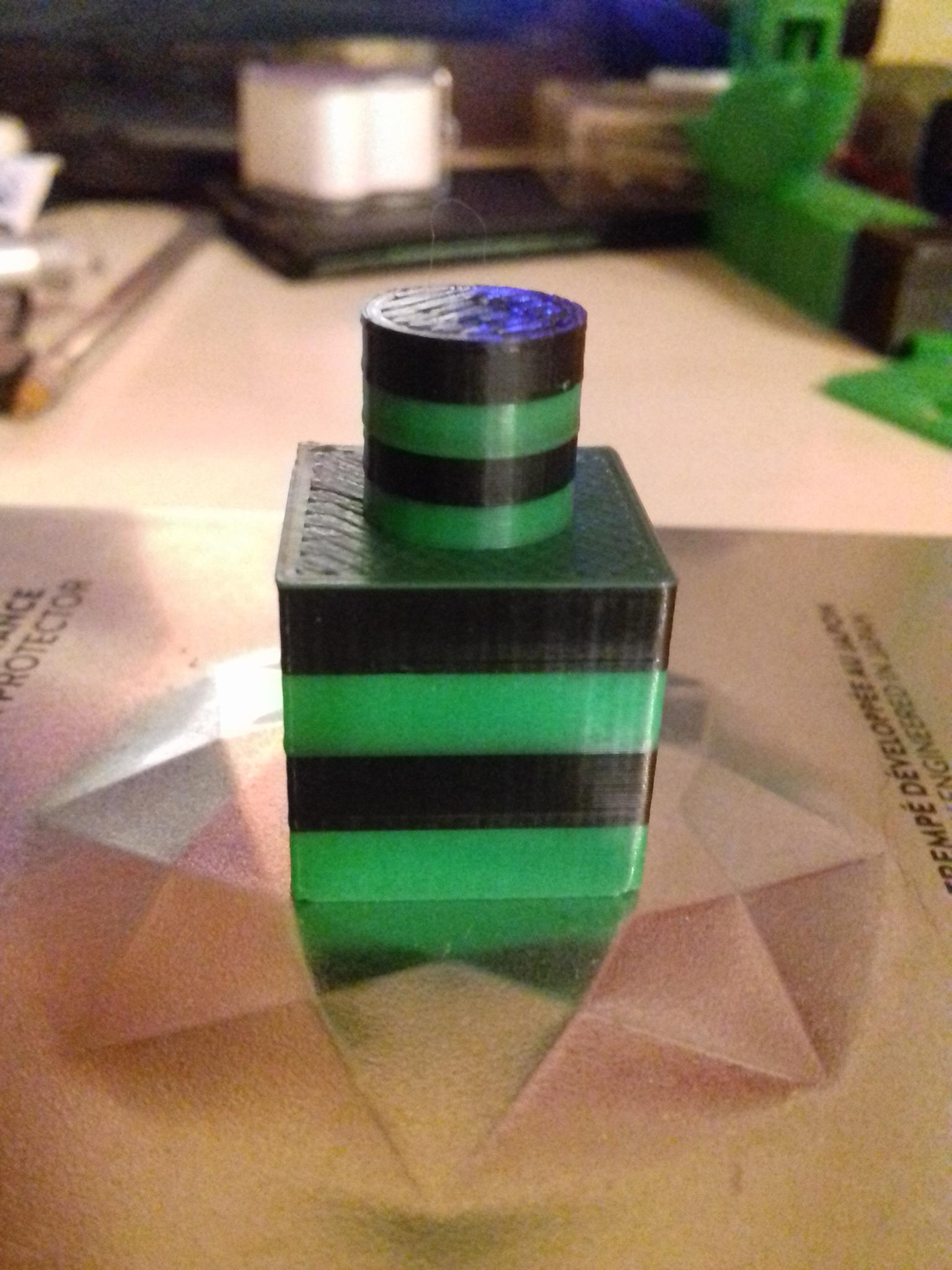

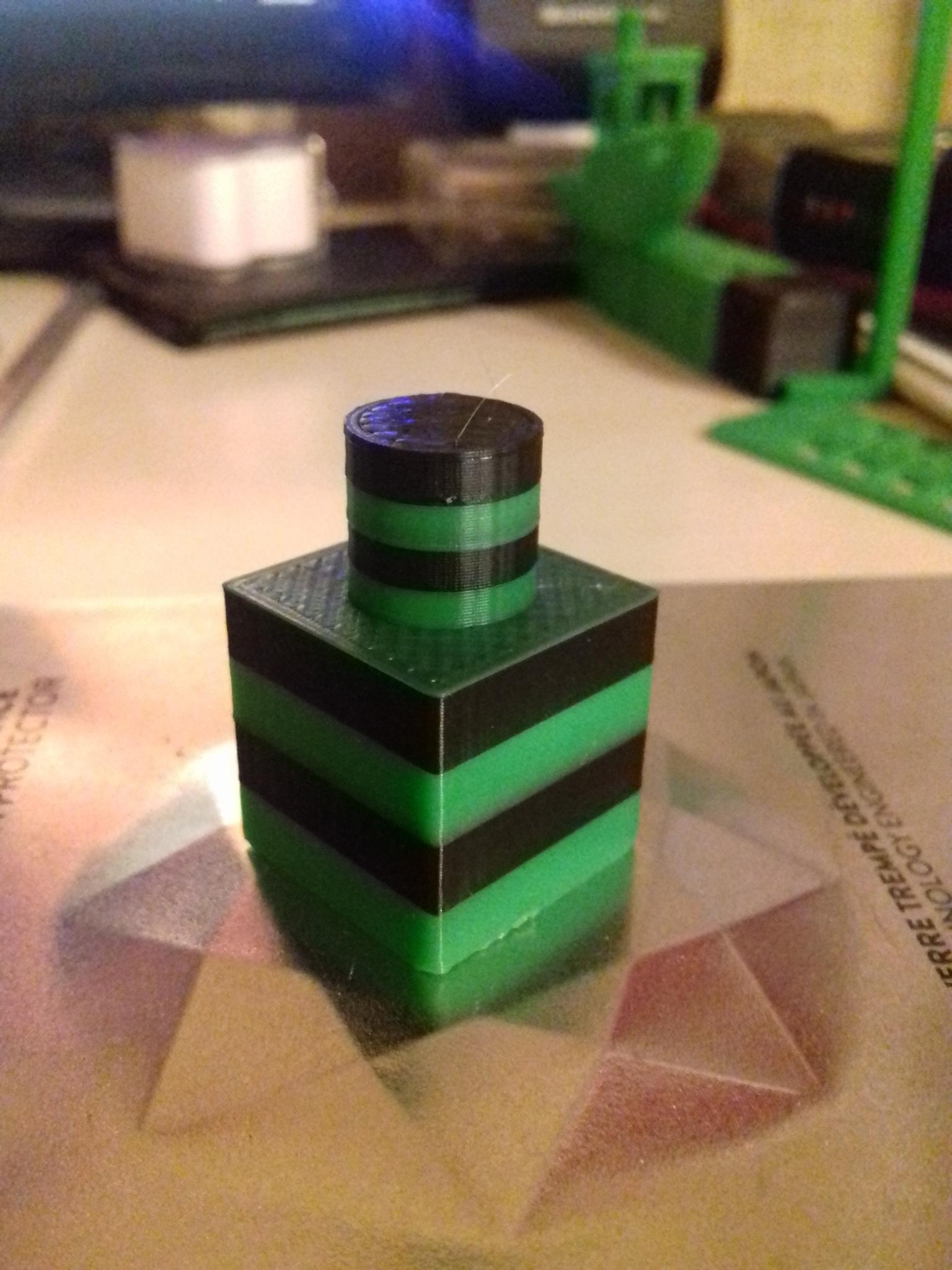

Bobo66 Posté(e) Mars 10, 2018 Auteur Partager Posté(e) Mars 10, 2018 (modifié) Il y a 5 heures, Phoenix a dit : Belle réalisation : BRAVO. Maintenant le bicolor @Phoenix je te la dédicace cette petite tour d'essai de mon premier bicolor Je te remercie pour tes explications et ton fichier pour le test ( fournie par MP ) Je pense avoir compris la manip M600, enfin surtout ou la positionner suivant son choix de changement de couleurs . Par contre je pense qu'il faut un porte bobine supplémentaire ou une autre systeme double par exemple ... Tu sais si on peut limiter tout ces bips strident la ? ou réduire le nombre ....( je vais fouiller, je crois que j'ai vu un truc sur le forum mais je sais plus ou ....) Et aussi si on peut raccourcir le temps quand on "purge" le nouveau filament ou alors allonger le temps ( pour que ca purge en plus ) lorsque l'on met le nouveau filament et que l'extrudeur tourne pour l'amorcer ? Enfin voila , je progresse un peu plus ...Merci Modifié (le) Mars 10, 2018 par Bobo66 Oubli des photos 1 Lien vers le commentaire Partager sur d’autres sites More sharing options...
