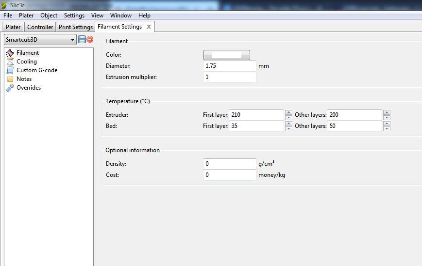

Bobo66 Posté(e) Mars 1, 2018 Auteur Partager Posté(e) Mars 1, 2018 à l’instant, biostrike a dit : Baisse ta température (sauf celle de la première couche et n'oublie pas le PID. Du plateau ? Ok pour le PID Lien vers le commentaire Partager sur d’autres sites More sharing options...
biostrike Posté(e) Mars 1, 2018 Partager Posté(e) Mars 1, 2018 (modifié) il y a 8 minutes, Bobo66 a dit : Du plateau ? Ok pour le PID non, la température du plateau on la touche jamais. 35° premier couche et 50 pour le reste (sauf cas particulier) La température de la buse : baisse de 5 ou 10° pour les couches suivante dans le trancheur slic3r. Modifié (le) Mars 1, 2018 par biostrike Lien vers le commentaire Partager sur d’autres sites More sharing options...
Bobo66 Posté(e) Mars 1, 2018 Auteur Partager Posté(e) Mars 1, 2018 il y a 2 minutes, biostrike a dit : non, la température du plateau on le la touche jamais. 35° premier couche et 50 pour le reste (sauf cas particulier) La température de la buse : baisse de 5 ou 10° pour les couches suivante dans le trancheur slic3r. Suis têtu avec ce plateau ( je lui en veux , entre l’acétone et le faire monter en °C ) . Ok , merci bien . Lien vers le commentaire Partager sur d’autres sites More sharing options...

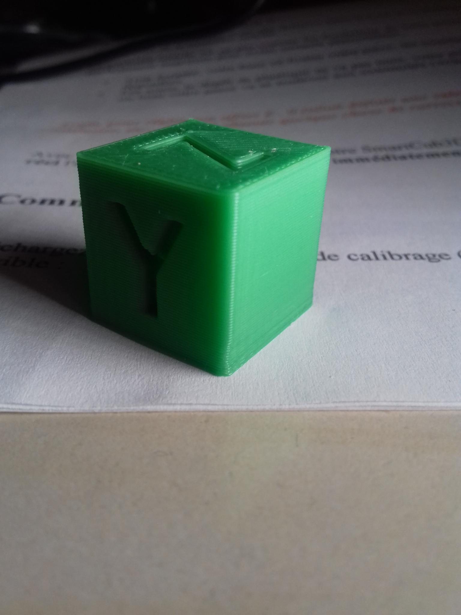

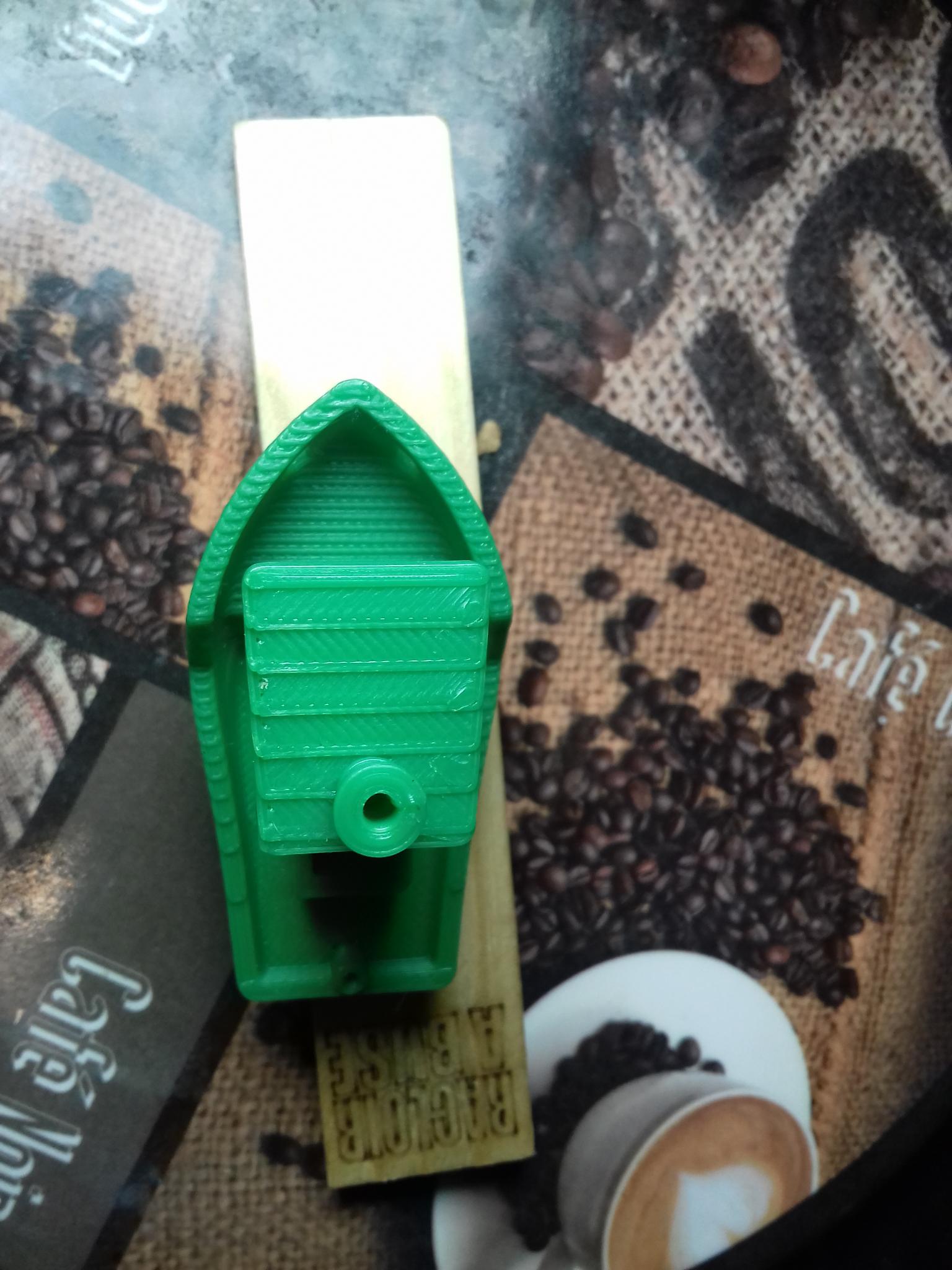

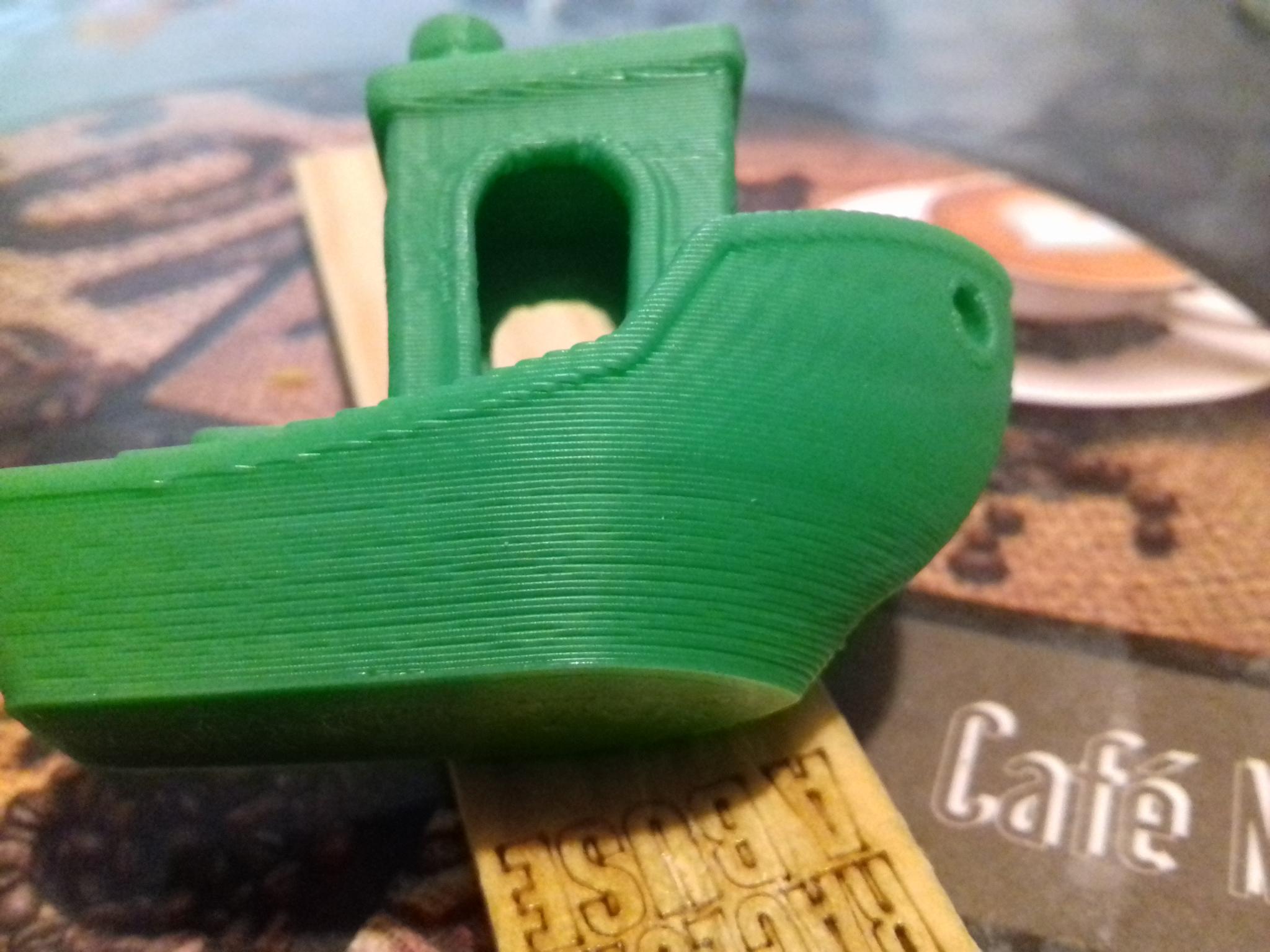

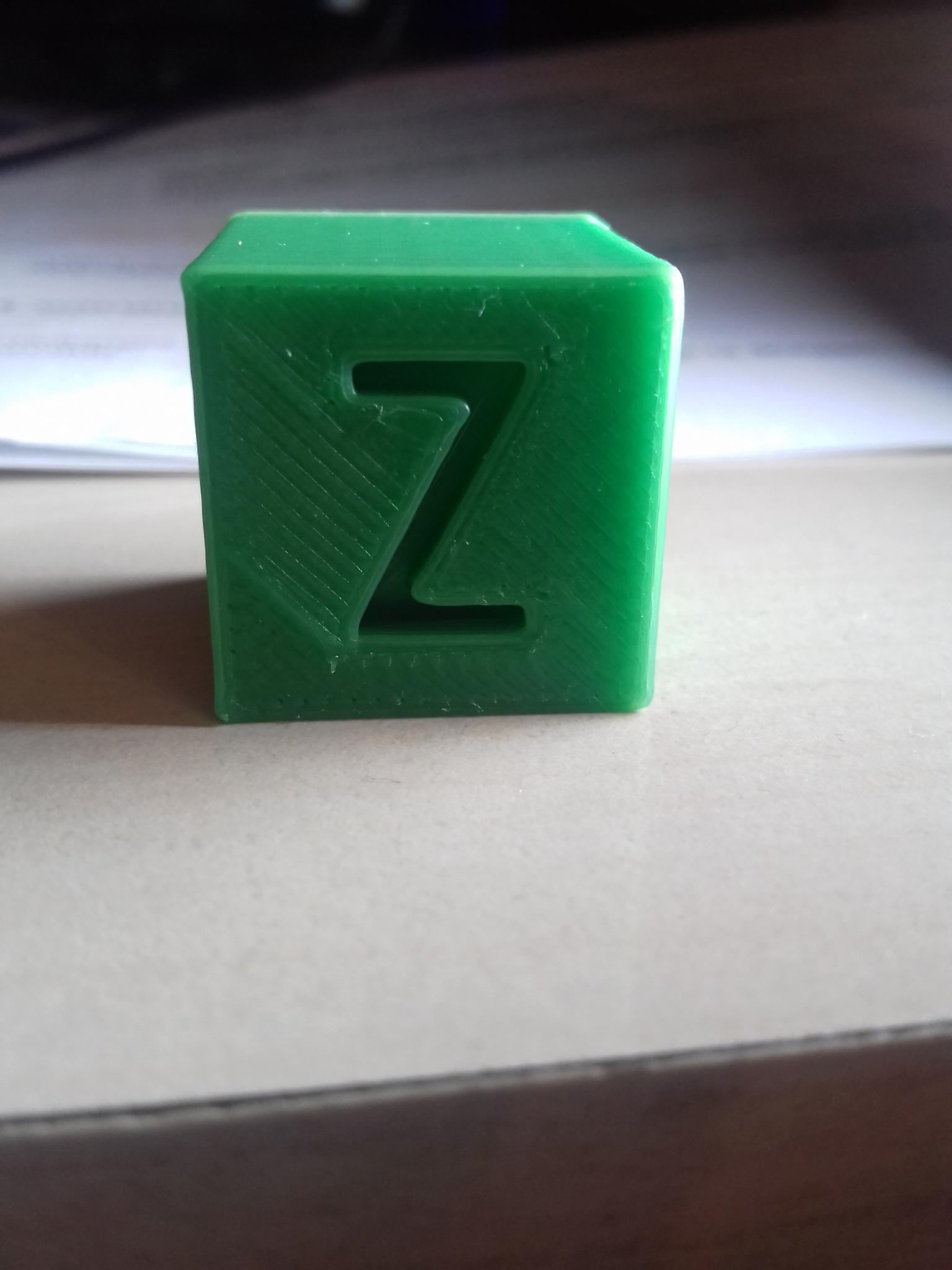

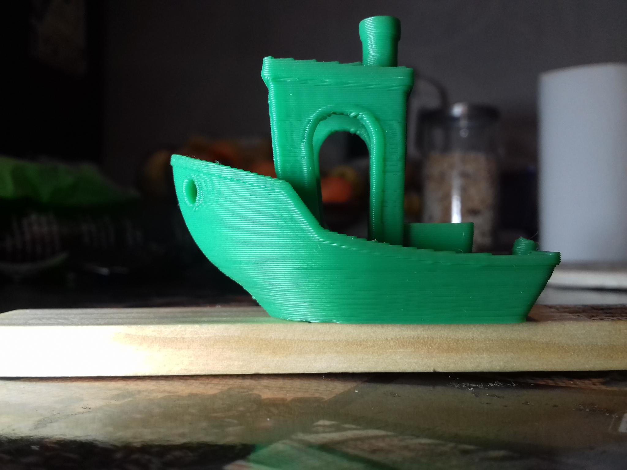

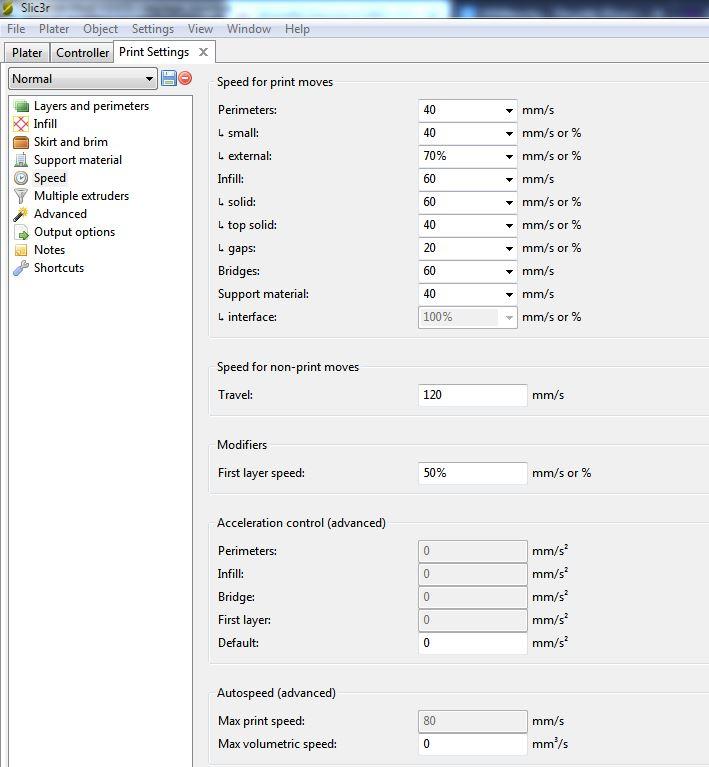

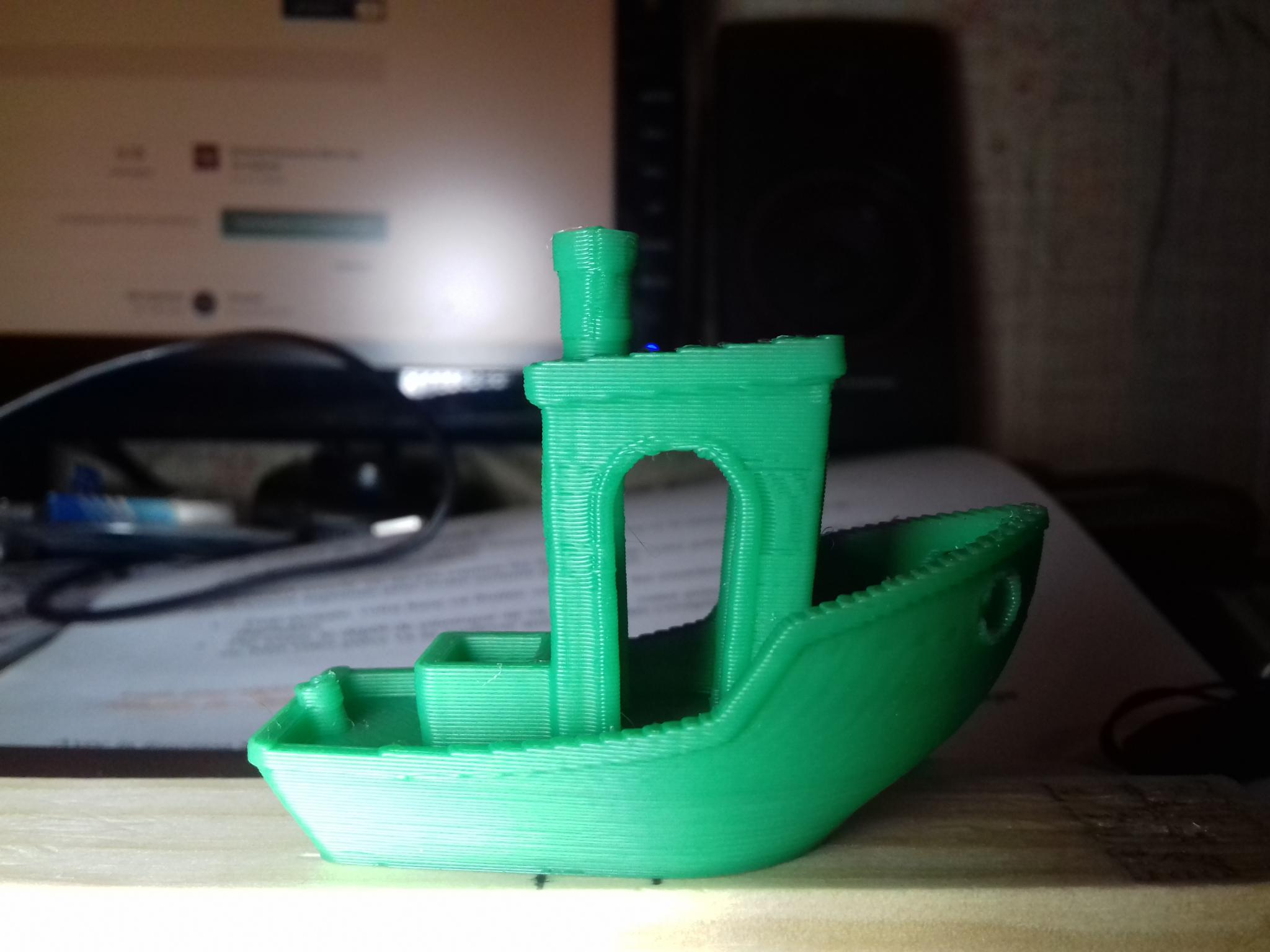

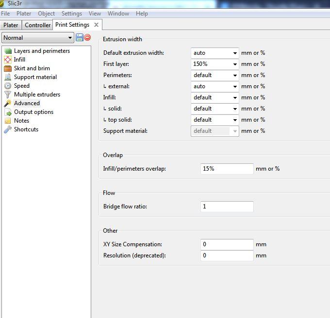

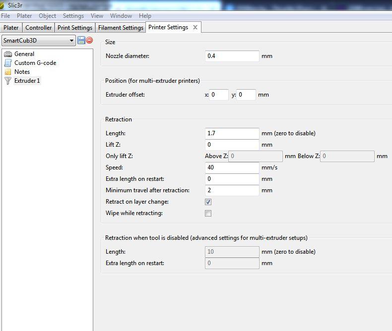

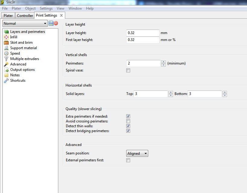

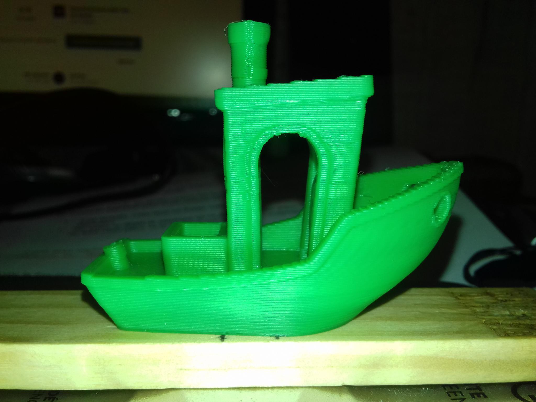

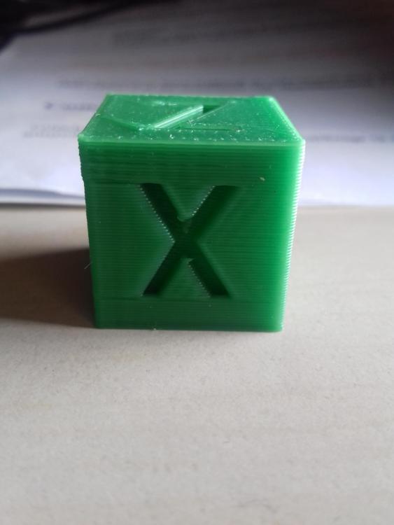

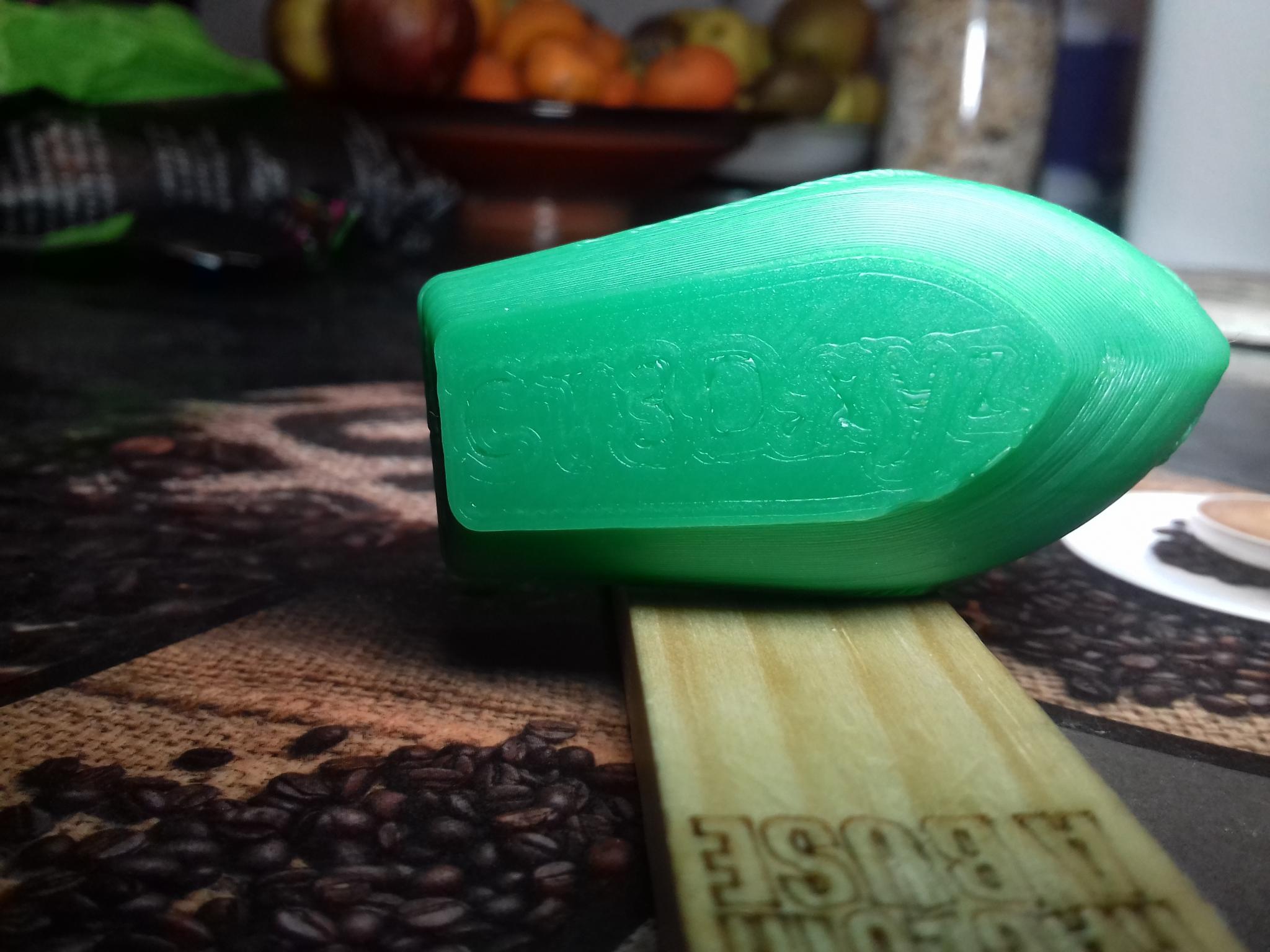

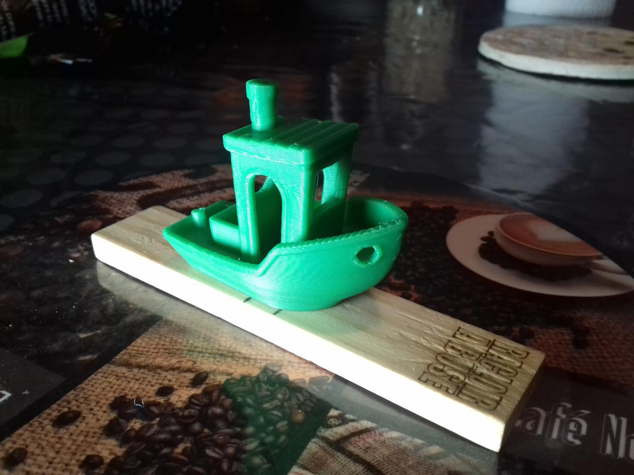

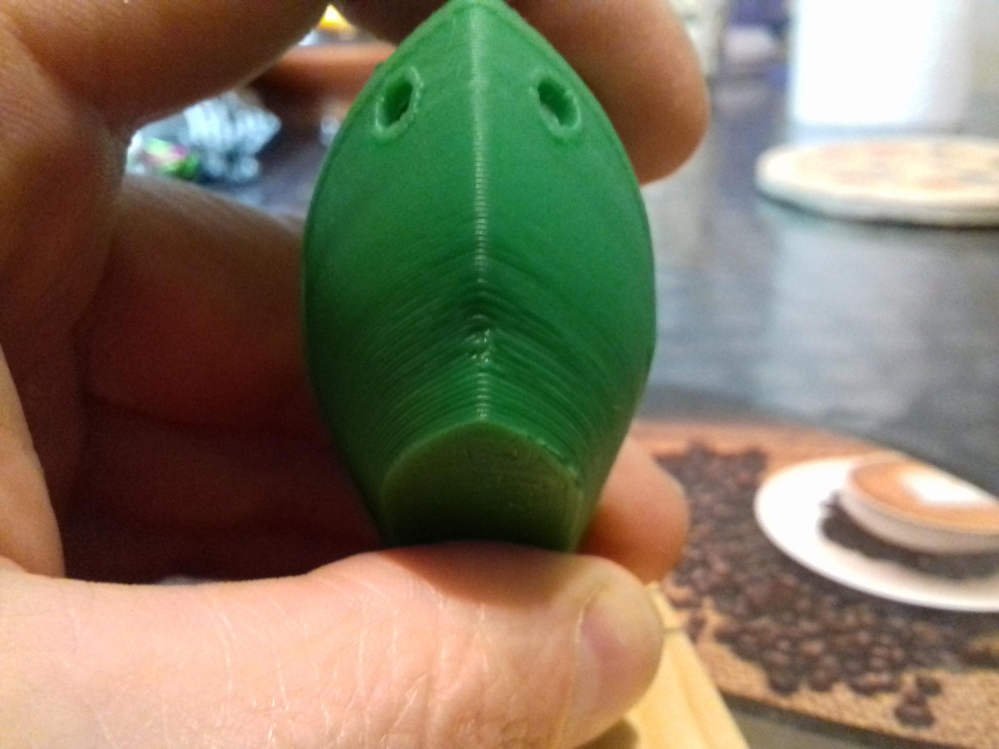

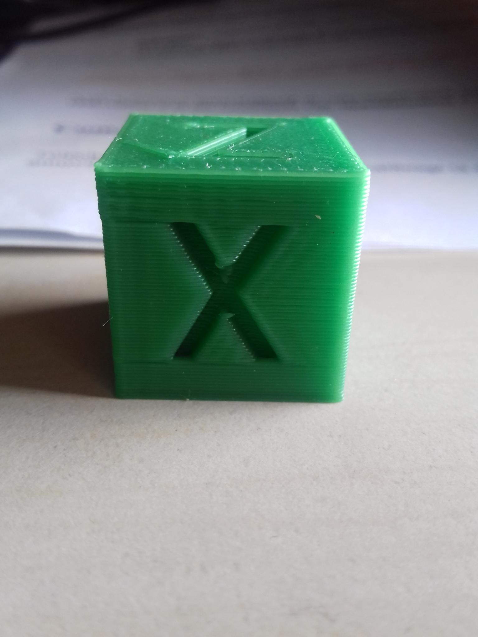

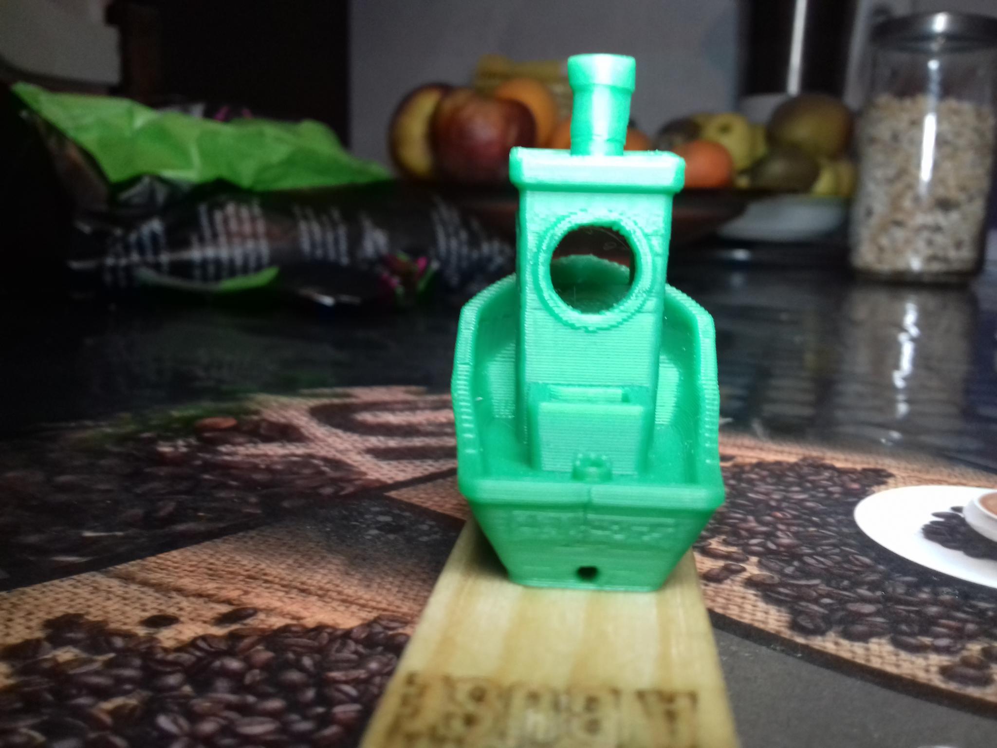

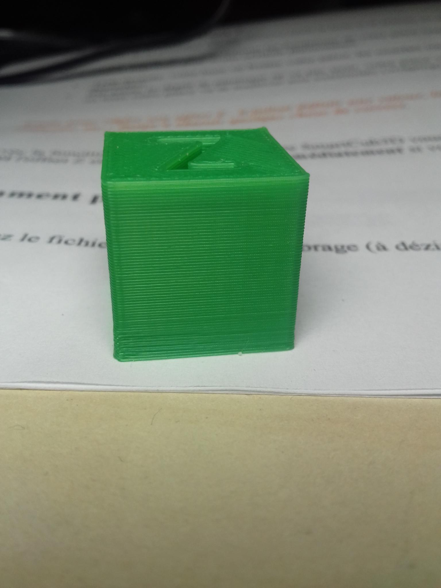

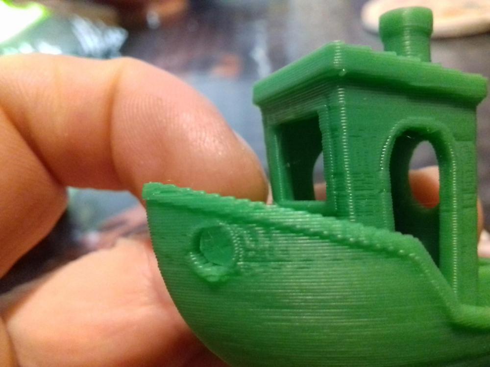

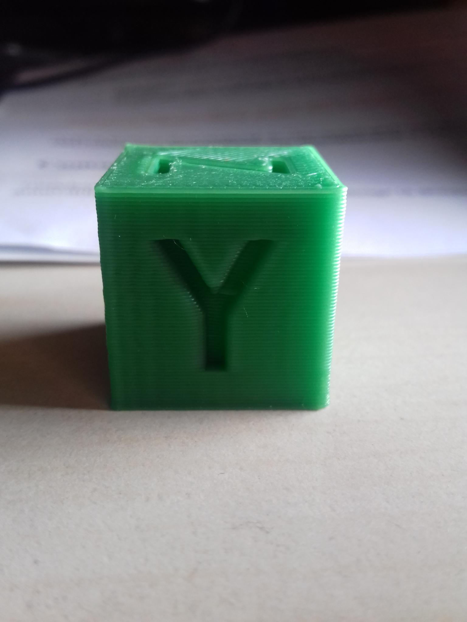

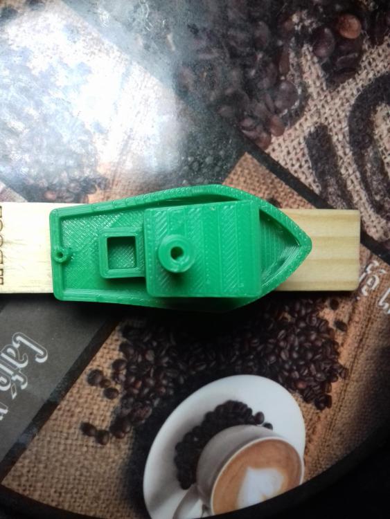

Bobo66 Posté(e) Mars 5, 2018 Auteur Partager Posté(e) Mars 5, 2018 (modifié) Bonjour à tous . Bon je me suis attardé à essayer de trouver le bon réglage pour l'offset Z ....et je pense que ca peut aller, pour le moment ( j'affinerai quand j'aurai un peu plus d’expérience ...). Donc du coup j'ai lancé un test de cube XYZ et le petit bateau en suivant . Je trouve que ca va encore, enfin il en est sorti quelque chose quoi . Pour le cube : - on voit des couches un peu"séparées " à certains endroit ( coté X et la face de dos ) - Quand on regarde la face du Y dans le coin bas de droite( angle commun avec le dos du cube ) on voit un décalage sur environ dix couches Pour le p'tit bateau du pécheur du dimanche : - les couches du bas ( environ du tiers de la coque ) sont "espacées" ainsi que le devant du bateau vers le bas . -La cheminée n'est pas très droite ... Enfin je vous mets des photos et si jamais vous pouvez me dire un peu vos avis ou autres, ca m'aiderai pour m 'améliorer et essayer de comprendre aussi . Je vous remercie bien . Au fait : Modifié (le) Mars 5, 2018 par Bobo66 manque d'info 1 Lien vers le commentaire Partager sur d’autres sites More sharing options...

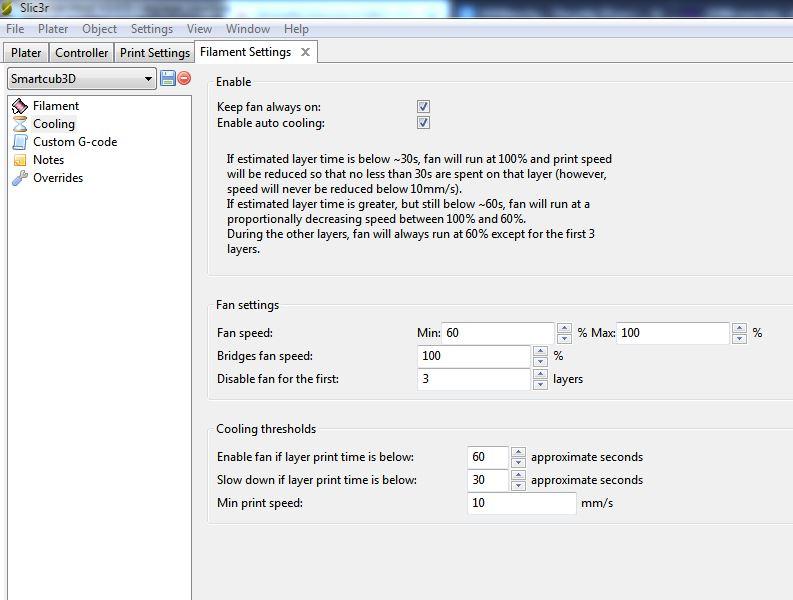

mac Posté(e) Mars 5, 2018 Partager Posté(e) Mars 5, 2018 Pour des couches de 0.32 tes prints sont très bien. Tes défauts proviennent en partie de la température. Tu peux baisser un peu ta température d'extrusion (tu peux faire une tour de calibration ça aide) Modifie les paramètres du ventilo pour ventiler plus ( perso je mets à 100% à partir de la 2 ème couche mais j'ai pas la même machine) Pour la cheminée du benchy, elle doit être faite trop rapidement, regarde si tu as une option pour un temps minimum par couche, ça permet de ralentir l'impression sur les parties fines comme la cheminée (5-20 s suivant matière et machine) Ensuite tu peux passer en couches de 0.2 ça aide pour les zones penchées comme la coque du benchy. 0.32 c vraiment pour gagner du temps sur les pièces hautes qui n'ont pas besoins de details Pour le reste je laisse @biostrike diagnostiquer, il paraît qu'il connait bien la machine... Et bravo pour les photos, ça fait plaisir de bien voir les détails. 1 Lien vers le commentaire Partager sur d’autres sites More sharing options...
Bobo66 Posté(e) Mars 5, 2018 Auteur Partager Posté(e) Mars 5, 2018 @mac merci beaucoup d'avoir pris du temps pour me repondre . Je vais faire une tour de calibration pour la Temp. bonne idée ! Et merci pour le reste d'info, ca m'aide bien car je débute et grace à vous je progresse et j'avance . Oui j'attends qu' El Maestro @biostrike passe par la ..... Les photos j'ai fait au mieux avec le tel et une lampe led ..... Merci . Lien vers le commentaire Partager sur d’autres sites More sharing options...
biostrike Posté(e) Mars 5, 2018 Partager Posté(e) Mars 5, 2018 Le brenchy est une pièce "technique", dans l'ensemble elle est plutôt pas mal. Les couches sont plutôt bonne. Essaye de baisser le température des couches à 195° (sauf 1ere couche). Tu peux baisser ta vitesse générale à 70 ou 80%. (tourne ma molette du lcd pour baisser la vitesse). Pour le reste il n'y a rien a toucher. Vérifie (j'ai dit vérifier, pas tendre les courroies à tout péter comme certain) la tension des courroie (surtout la courroie fermée - on l'oublie souvent celle là) et le serrage des poulies - J'ai l'impression que tu as un axe qui se balade un peu. 1 Lien vers le commentaire Partager sur d’autres sites More sharing options...
Bobo66 Posté(e) Mars 5, 2018 Auteur Partager Posté(e) Mars 5, 2018 il y a 38 minutes, biostrike a dit : Le brenchy est une pièce "technique", dans l'ensemble elle est plutôt pas mal. Les couches sont plutôt bonne. Essaye de baisser le température des couches à 195° (sauf 1ere couche). Tu peux baisser ta vitesse générale à 70 ou 80%. (tourne ma molette du lcd pour baisser la vitesse). Pour le reste il n'y a rien a toucher. Vérifie (j'ai dit vérifier, pas tendre les courroies à tout péter comme certain) la tension des courroie (surtout la courroie fermée - on l'oublie souvent celle là) et le serrage des poulies - J'ai l'impression que tu as un axe qui se balade un peu. Oui j'ai voulu voir un peu sur une pièce technique, ce que ca donné, après le réglage du offset Z Oui je suis plutôt satisfait honnêtement , car je pars de zéro et je m'attendais pas à ca .... Ok pour la température et la vitesse générale ( je vais voir comment on fait sur le LCD , à faire une fois le print juste lancé ou avant ? ) Pour les courroies je le ferai quand j'aurai une bonne pince à bec ( demain ) car celle de droite pour l'axe X me semble un plus détendue que celle de gauche ( je viens de finir le print des 2 cales ( même si une présente du Warping elles sont valides .) Celle qui est fermé me semble assez tendue car si je tends un peu plus cela force sur la tige fileté, mais peut être j'ai encore une petite marge avant que ca tire sur la tige..... Par " un axe qui se balade un peu " tu entends que cela peut provenir d'une courroie détendue ? Merci @biostrike . ( toujours présent quand il faut ) il y a 25 minutes, nono30 a dit : bonsoir @Bobo66 pour du 0.32 c'est déjà bien beau sachant que c'est mode relativement grossier. Pour vraiment te rendre compte il va falloir passer au minium en 0.2 mm le meiux étant en 0.1 car le moindre défaut ressort C'est bien beau surtout avec moi derrière aux reglages .....mais heureusement je m'en suis pas mal tiré, je pense, au montage ( et cela a évité des galères supplémentaires ) mais il faut rendre à Cesar .......c'est surtout que c'est une sacrée machine et un SAV de choc !!! Je voudrais bien tout régler aux mieux ( de mes capacités ) avant de passer en 0.2 ou 0.1 car je sens les échecs et le nettoyage intensif de la buse à en faire péter le laiton . Merci @nono30 Lien vers le commentaire Partager sur d’autres sites More sharing options...
biostrike Posté(e) Mars 5, 2018 Partager Posté(e) Mars 5, 2018 Citation Ok pour la température et la vitesse générale ( je vais voir comment on fait sur le LCD , à faire une fois le print juste lancé ou avant ? ) Oui, durant l'impression. Tu peux aussi le faire avec Repetier (feedrate dans l'onglet manual control) Citation Par " un axe qui se balade un peu " tu entends que cela peut provenir d'une courroie détendue ? Oui, ou un pignon mal serré. Après les photos sont pas mal grossi, donc ça amplifie les défaut qu'on ne verrait pas a vu réel 1 Lien vers le commentaire Partager sur d’autres sites More sharing options...
Bobo66 Posté(e) Mars 5, 2018 Auteur Partager Posté(e) Mars 5, 2018 il y a 11 minutes, biostrike a dit : Oui, durant l'impression. Tu peux aussi le faire avec Repetier (feedrate dans l'onglet manual control) Oui, ou un pignon mal serré. Après les photos sont pas mal grossi, donc ça amplifie les défaut qu'on ne verrait pas a vu réel Merci beaucoup pour toutes ses précisions bien claire et rapide . Que demander de plus ! C'est au top Et merci de me rassurer pour les photos .....maintenant je comprends mieux pourquoi, quand ma femme me prend en photo, que je me trouve gros et plein de défauts !! ...en réel on ne l'es voit plus 1 Lien vers le commentaire Partager sur d’autres sites More sharing options...

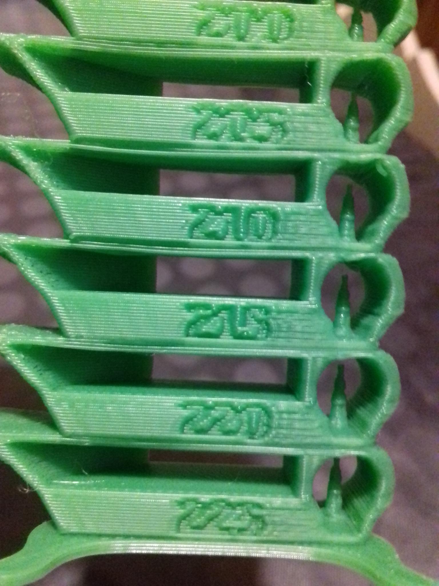

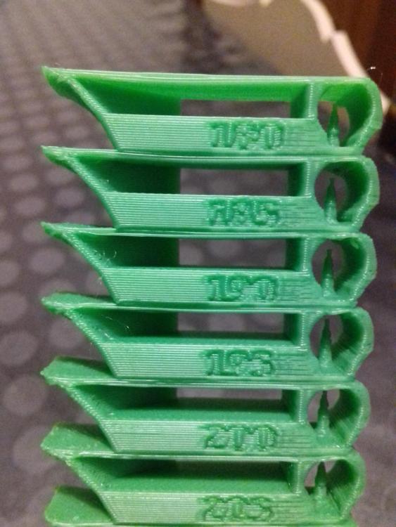

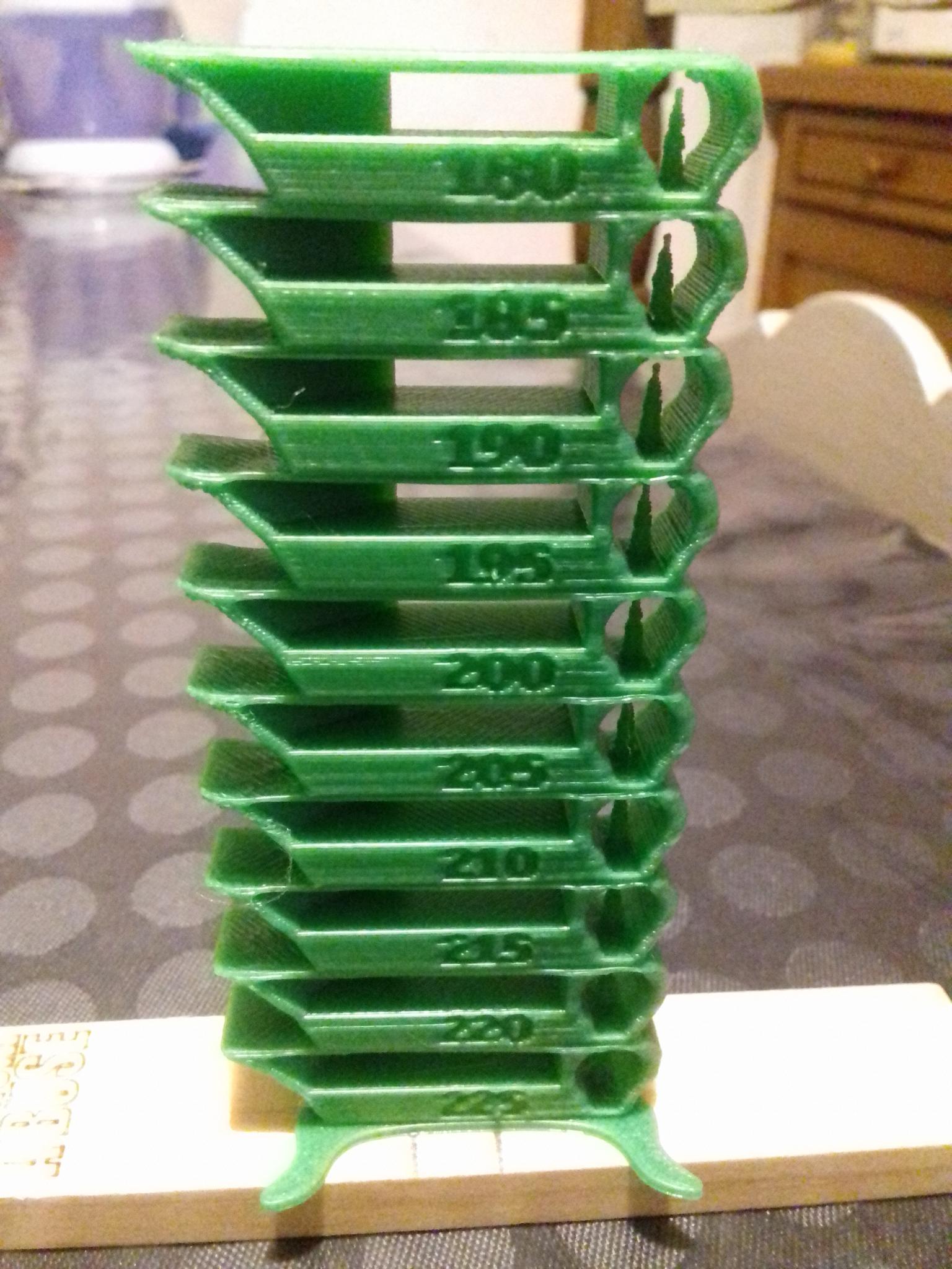

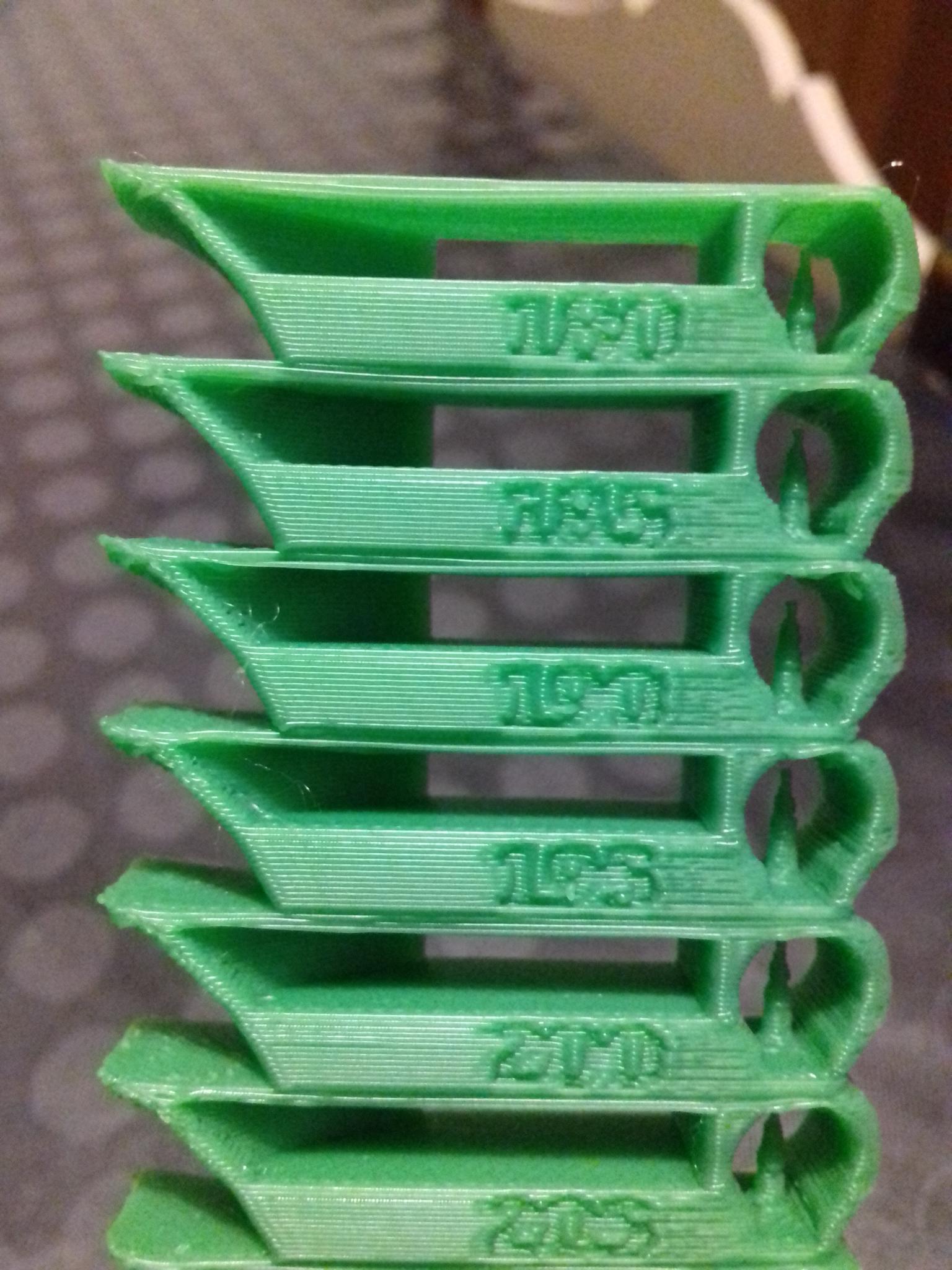

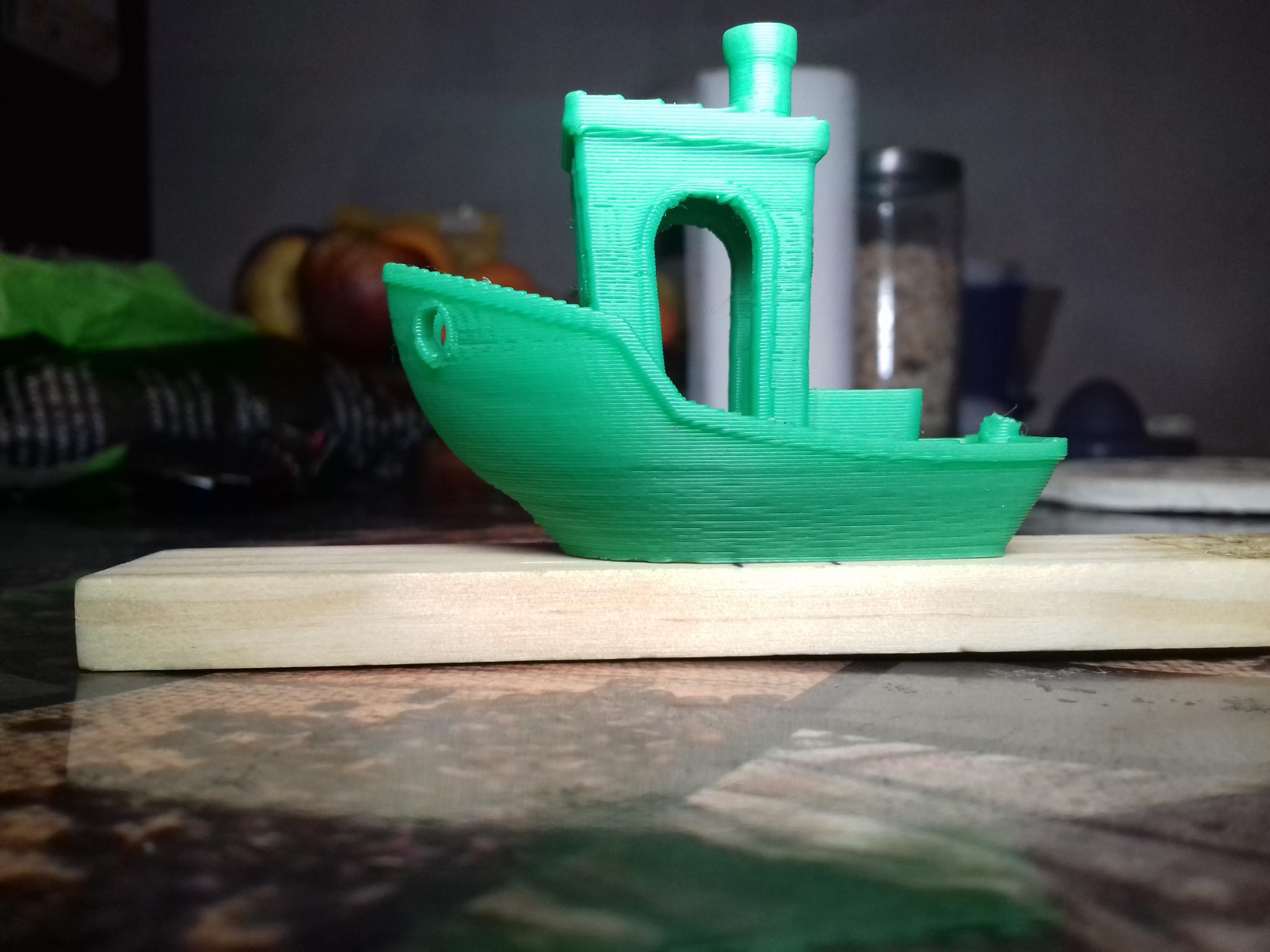

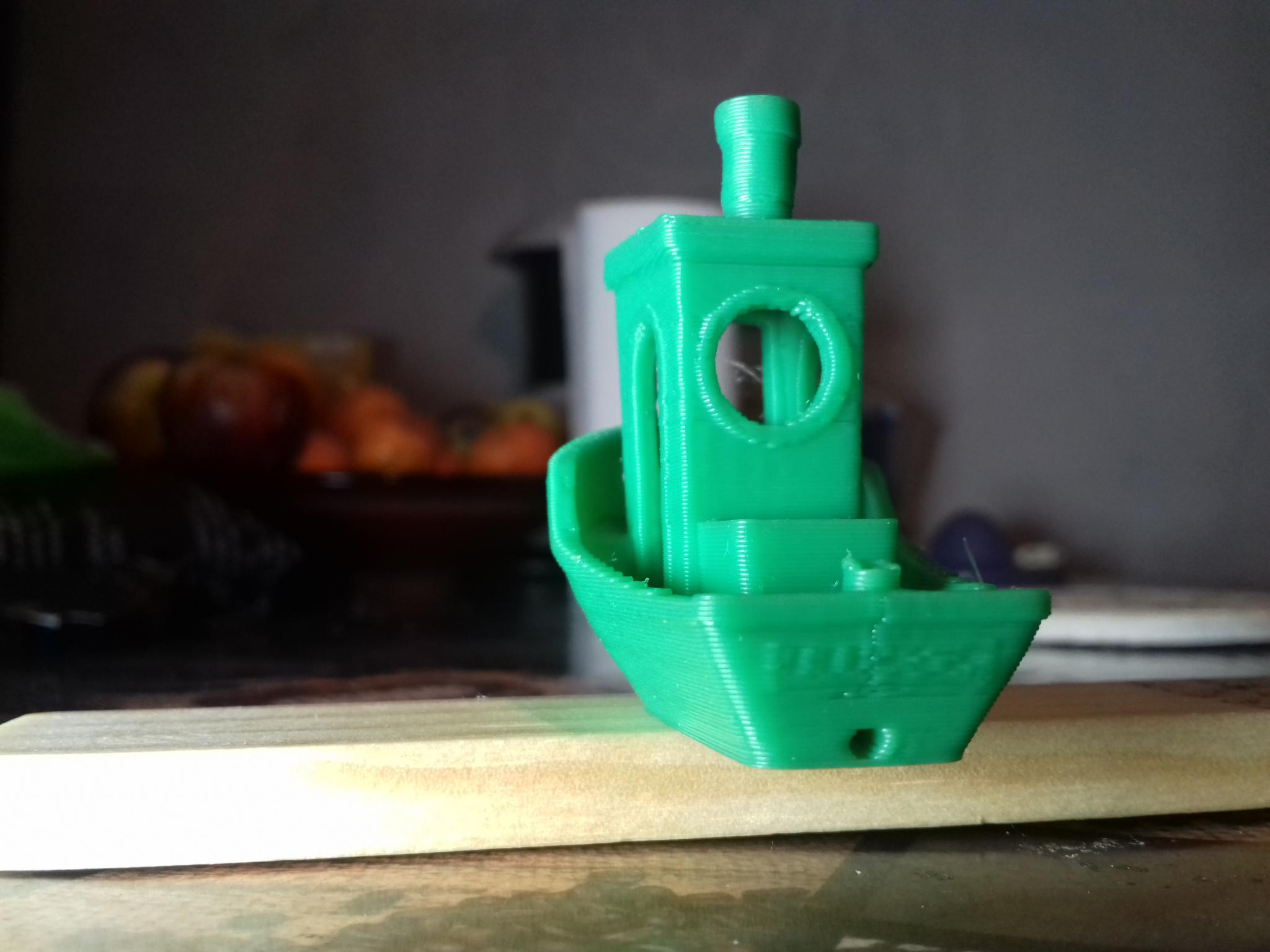

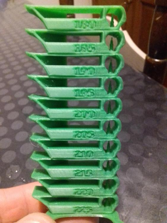

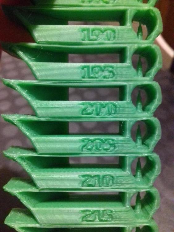

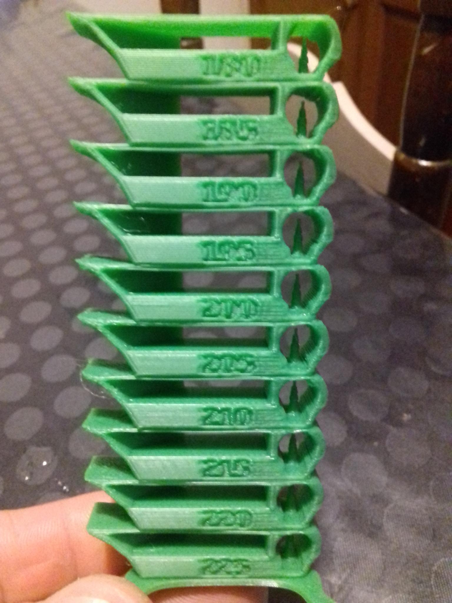

Bobo66 Posté(e) Mars 9, 2018 Auteur Partager Posté(e) Mars 9, 2018 Bonjour à tous , Pour avancer toujours dans les réglages ..... Je voudrais votre avis si possible, et ce que vous en pensez ... J'ai pris un fichier sur Thingiverse pour le test de température d'extrusion pour du PLA . Les photos sont pas top donc ça va pas être évident mais d’après vous, quelle température semble la plus appropriée ? Si vous avez aussi des modèles "préférés" pour vos test de temp ou autre même ( dimension , diamètre ..... ) je suis preneur . Et si vous avez aussi des conseils pour finaliser la partie réglage , pareil suis preneur .... Merci à vous . Lien vers le commentaire Partager sur d’autres sites More sharing options...
biostrike Posté(e) Mars 9, 2018 Partager Posté(e) Mars 9, 2018 Je dirais 195 ou 200 si tu veux de l’esthétique, sinon 210 si tu veux de la solidité. 1 Lien vers le commentaire Partager sur d’autres sites More sharing options...
Bobo66 Posté(e) Mars 9, 2018 Auteur Partager Posté(e) Mars 9, 2018 il y a 1 minute, biostrike a dit : Je dirais 195 ou 200 si tu veux de l’esthétique, sinon 210 si tu veux de la solidité. Ok impeccable, merci Lien vers le commentaire Partager sur d’autres sites More sharing options...
mac Posté(e) Mars 10, 2018 Partager Posté(e) Mars 10, 2018 Bon je suis sur mon portable mais je vois pas grande différence entre les températures. Soit ton fil est très bon car très tolérant à la température. Soit la température n'a pas varié ? Perso moi : quand j'ai besoin d'aspect net : 195 Solidité 205-210 Aspect mat 195 et/ou vitesse rapide Aspect brillant 205-210 et/ou vitesse lente 1 Lien vers le commentaire Partager sur d’autres sites More sharing options...
