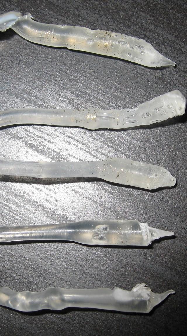

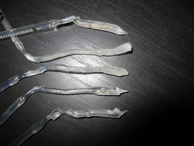

Djam Posté(e) Mars 5, 2018 Partager Posté(e) Mars 5, 2018 @nono30 les hotends qui viennent d'ailleurs et de bonne qualité ne sont pas privé de bourrage, j'étais un grand consommateur de J-head à une époque (acheté sur le site officiel) et j'ai toujours du débourré les hotends reçu avant la première utilisation dû à du laiton présent dans la buse: Citation Sinon avec du PLA, hotend à température ambiante, avec le idler d'un wade extrudeur retiré, et si possible la vis d'entrainement aussi, pour laisser le filament libre lorsqu'on le tire vers le haut. Tu chauffe la hotend à 65° durant quelques minutes, pour qu'elle soit bien à 65° stabilisé intérieur/extérieur. puis tu prends le filament que tu tires assez fortement, tu vas sentir un peu de force (c'est le PLA qui se décollé de la chambre) et tu continus avec la méme force dans un geste constant, pour éviter que le bout de filament que tu tires ne se casse ou se bloque. Si tu as fais un bon débourrage tu devrais avoir un cone de la forme de l'intérieur de ta hotend, avec une pointe qui se trouvait dans le trou de la buse, comme les photos ci-dessous. Pour info les débourrages des photos ont été réalisé sur une J-head neuve de chez Hotends.com, l'ordre de débourrage c'est la plus haute est la premiére, celle en dessous la seconde..... Comme tu peux le voir, la limaille de laiton est de moins en moins présente, jusqu'a ne plus rien avoir sur le dernier débourrage. Tu n'auras pas la méme chose si c'est du bouchons dû à la poussiére..... Lien vers le commentaire Partager sur d’autres sites More sharing options...

azbloc Posté(e) Mars 5, 2018 Partager Posté(e) Mars 5, 2018 Il y a 6 heures, Djam a dit : @nono30 les hotends qui viennent d'ailleurs et de bonne qualité ne sont pas privé de bourrage, j'étais un grand consommateur de J-head à une époque (acheté sur le site officiel) et j'ai toujours du débourré les hotends reçu avant la première utilisation dû à du laiton présent dans la buse: ce résultat est due a des bavures d'usinage ou autre chose ? Lien vers le commentaire Partager sur d’autres sites More sharing options...
Djam Posté(e) Mars 5, 2018 Partager Posté(e) Mars 5, 2018 @azbloc c'est vraiment de la fine limaille dû à l'usinage, c'est pas vraiment des bavures, rien de méchant, je crois qu'on avait posé la question et que l'on nous avait répondu qu'il ne se donné pas le temps de vraiment nettoyer les buses sortie de machine. Aprés une fois que tu le sais tu passes 15 minutes à débourrer sans démonter, c'est quand tu ne sais pas et que tu te casses la téte à pas comprendre pourquoi la hotend ne crache pas comme il faut ^^ 1 Lien vers le commentaire Partager sur d’autres sites More sharing options...
