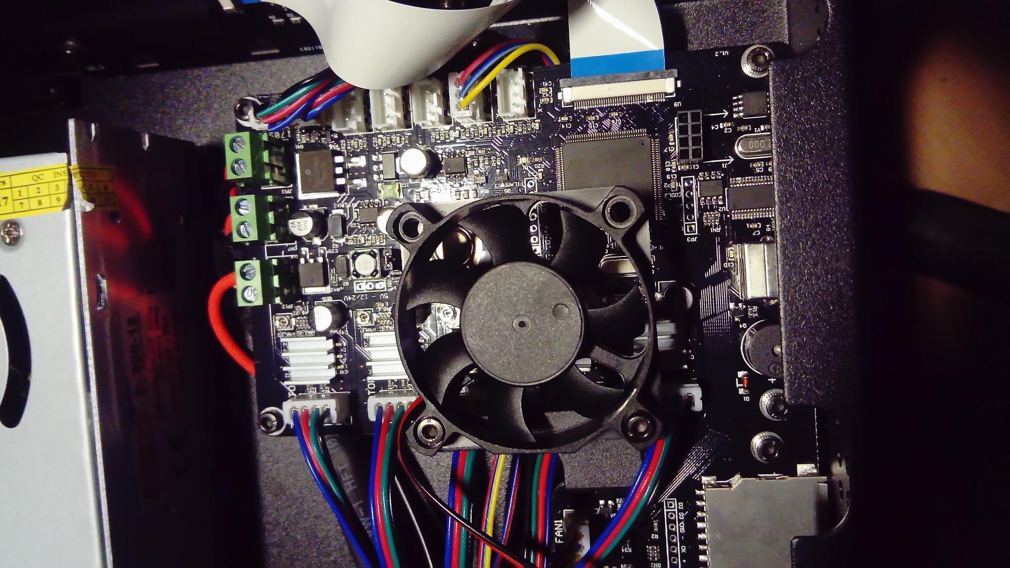

Nicolas3D Posté(e) Février 27, 2018 Partager Posté(e) Février 27, 2018 (modifié) Bonjour, Je viens de recevoir une imprimante AnyCubic i3 mega, j'ai fait le leveling, j'ai lancer le programme de base dans la carte SD pour tester. L'impression c'est bien passé jusqu'à la moitié de la pièce et la j'ai entendu un clac. l'imprimante s'est tous simplement éteinte et impossible de la rallumé Je pense qu'elle marche encore, car en déplaçant très vite le plateau ça a créé un courant et l'écran s'est allumé. Es ce que c'est déjà arriver a l'un d'entre vous ? Je sais pas quoi faire Modifié (le) Février 27, 2018 par Nicolas3D Lien vers le commentaire Partager sur d’autres sites More sharing options...
Invité Posté(e) Février 27, 2018 Partager Posté(e) Février 27, 2018 salut @Nicolas3D a tu du courant qui arrive a ta carte ( 12 v ) c'est ceux que l’ont recherche en premier si oui il y a deux fusibles sur ta carte rectangulaire un a coter du connecteur noir d'alimentation et l'autre entre les connecteur vert Lien vers le commentaire Partager sur d’autres sites More sharing options...

Nicolas3D Posté(e) Février 27, 2018 Auteur Partager Posté(e) Février 27, 2018 je sais pas comment verifier si j'ai du courant dans la carte désolé je suis mauvais en élétronique. J'ai que un fusible et il est dans l'alimentation ( il est pas abîmé ) et il n'est pas entre deux connecteur vert. vous avez besoin de photo d'une partie de l'imprimante ? Merci de m'avoir dit pour l'auto induction, j'espère que je l'ai pas abîmé ^^ Il y a 1 heure, jacky a dit : salut @Nicolas3D a tu du courant qui arrive a ta carte ( 12 v ) c'est ceux que l’ont recherche en premier si oui il y a deux fusibles sur ta carte rectangulaire un a coter du connecteur noir d'alimentation et l'autre entre les connecteur vert Lien vers le commentaire Partager sur d’autres sites More sharing options...
Invité Posté(e) Février 27, 2018 Partager Posté(e) Février 27, 2018 (modifié) le petit truc écru a coter du truc noir c'est un fusible idem entre les connecteur vert cher toi il son souder chez d'autre il y a un support a tu un voltmètre ou contrôleur de tension électrique oui si c'est possible une photos de ta carte stp Modifié (le) Février 27, 2018 par Invité Lien vers le commentaire Partager sur d’autres sites More sharing options...

Nicolas3D Posté(e) Février 27, 2018 Auteur Partager Posté(e) Février 27, 2018 Oui je viens de mesurer et il n'y a pas de courant, je suppose que je suis bon pour racheter une alimentation ? Il y a 1 heure, jacky a dit : le petit truc écru a coter du truc noir c'est un fusible idem entre les connecteur vert cher toi il son souder chez d'autre il y a un support a tu un voltmètre ou contrôleur de tension électrique oui si c'est possible une photos de ta carte stp Lien vers le commentaire Partager sur d’autres sites More sharing options...
Invité Posté(e) Février 27, 2018 Partager Posté(e) Février 27, 2018 il y a un fusible dans l'alim contrôle avant Lien vers le commentaire Partager sur d’autres sites More sharing options...

systemic Posté(e) Février 27, 2018 Partager Posté(e) Février 27, 2018 Petite note au passage en voyant ta photo. L'alimentation qu'ils m'ont envoyé est comme la tienne... L'autocollant jaune était déjà coupé à la réception. Je pense qu'ils font du recyclage et que la qualité est vraiment pas au rendez-vous pour les alimentations chez eux... Lien vers le commentaire Partager sur d’autres sites More sharing options...
Nicolas3D Posté(e) Février 28, 2018 Auteur Partager Posté(e) Février 28, 2018 (modifié) je l'ai démonter l'alimentation, le fusible est pas abîmé, et c'est pour ça que le plastique jaune est coupé mais oui la qualité semble pas là. Merci pour le lien ! J'essaierais de l'adapter, c'est mieux que rien merci Il y a 12 heures, systemic a dit : Petite note au passage en voyant ta photo. L'alimentation qu'ils m'ont envoyé est comme la tienne... L'autocollant jaune était déjà coupé à la réception. Je pense qu'ils font du recyclage et que la qualité est vraiment pas au rendez-vous pour les alimentations chez eux... Modifié (le) Février 28, 2018 par Nicolas3D Lien vers le commentaire Partager sur d’autres sites More sharing options...
thsrp Posté(e) Février 28, 2018 Partager Posté(e) Février 28, 2018 Au passage on voit bien que tu as la nouvelle carte trigorilla pro... ce qui indique bien que toutes les nouvelles Mega seront équippées de cette carte.... Au revoir les bidouilles.... 1 Lien vers le commentaire Partager sur d’autres sites More sharing options...
