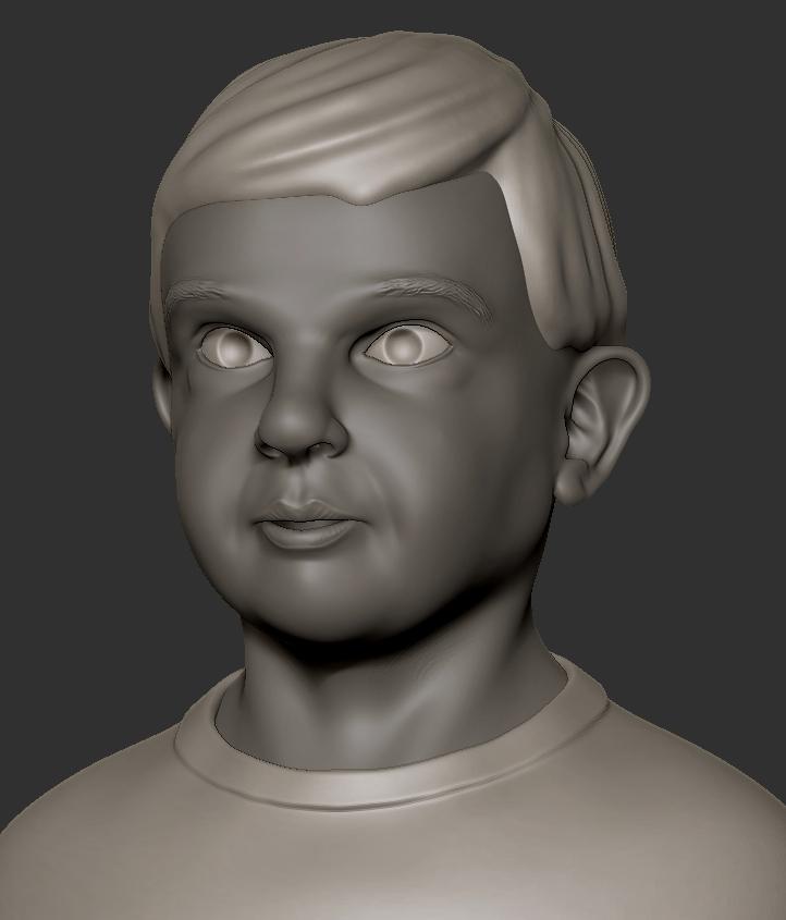

razor Posté(e) Février 28, 2018 Auteur Partager Posté(e) Février 28, 2018 Il y a 1 heure, db42 a dit : Regarde ça aussi bonjour et merci pour vos réponses ,ça se rapproche plus de ce que j aimerais faire , partir d une impression 3d ici dans mon cas le buste de mon petit fils en mode négatif voir en deux parties , coulage d un plâtre rapide ( y a des boutiques spécialisées en plâtres ) . Et destruction du moule via un décapeur thermique ou mieux crée sur le moule des points de rupture. je vous montre cela d ici une bonne heure . Lien vers le commentaire Partager sur d’autres sites More sharing options...

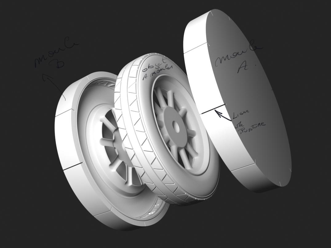

razor Posté(e) Février 28, 2018 Auteur Partager Posté(e) Février 28, 2018 (modifié) pour revenir au sujet un exemple vite fait , j ai repris la roue de mon alfa comme model ,et quoique les lignes de rupture aurait pu etre prolongées vers le centre du cylindre. j ai pas crée ouverture de remplissage car finalement c est un exemple . Modifié (le) Février 28, 2018 par razor Lien vers le commentaire Partager sur d’autres sites More sharing options...

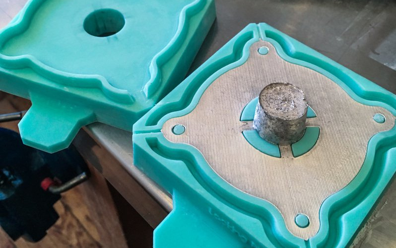

Bud.fr Posté(e) Février 28, 2018 Partager Posté(e) Février 28, 2018 Il y a 1 heure, razor a dit : ..... Et destruction du moule via un décapeur thermique ou mieux crée sur le moule des points de rupture. ... Salut Razor Projet intéressant. Mais tu es obligé de détruire le moule ??? (ce serait dommage) Normalement, non, tu fais des plots ou des lignes de centrage ... voir photo: A+ (Photo extraite su lien de Djam ci dessus) ..et ton moule peut resservir. A+ Lien vers le commentaire Partager sur d’autres sites More sharing options...
razor Posté(e) Février 28, 2018 Auteur Partager Posté(e) Février 28, 2018 (modifié) dans ce cas de figure je suis du même avi , mais un buste ton silicone est malléable et sous le poids du plâtre il va se déformé,un peu comme si tu remplis un ballon eau je ferai surement un tas de test et si le résultat est positif , je ferai un tutoriel sur ce sujet , la je fini le buste de mon ptit fils qui est loin d être fini . Et j attend de commander cette Cr10 S dépôt européen en vente flache , mais rupture pour le moment . Modifié (le) Février 28, 2018 par razor Lien vers le commentaire Partager sur d’autres sites More sharing options...
Bud.fr Posté(e) Février 28, 2018 Partager Posté(e) Février 28, 2018 il y a 28 minutes, razor a dit : dans ce cas de figure je suis du même avi , mais un buste ton silicone est malléable et sous le poids du plâtre il va se déformé,un peu comme si tu remplis un ballon eau Ok, d'accord, mais le système de moule démontable avec des plots de centrage est valable qqles soit la matière du moule. Ce serait sympa une série de petits bustes pour faire un jeu d’échec pour exemple (petit fils en pion, les parents comme Roi et Reine). A+ 1 Lien vers le commentaire Partager sur d’autres sites More sharing options...
JL76 Posté(e) Mars 9, 2018 Partager Posté(e) Mars 9, 2018 (modifié) Pour éviter que le moule en silicone ne se déforme, il suffit de faire un contre moule en plâtre, éventuellement armé de gaze (au moins en 2 parties pour pouvoir l'enlever lors du démoulage). C'est une technique que j'utilisais pour mes moules de pêche (leurres et plombs) en RTV. Cela permet aussi d'économiser du silicone. @+ Modifié (le) Mars 9, 2018 par JL76 Lien vers le commentaire Partager sur d’autres sites More sharing options...
