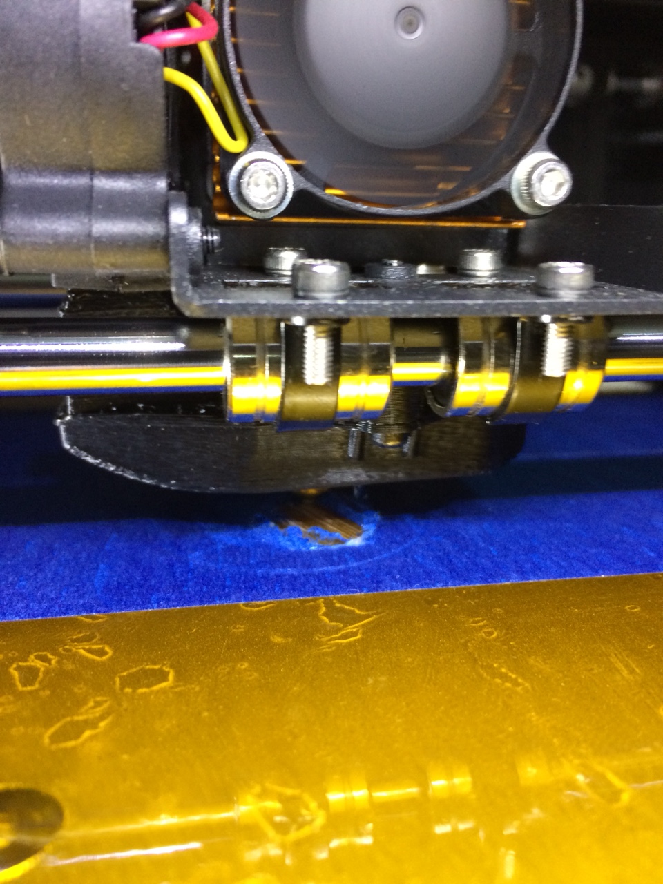

Daniel3D2018 Posté(e) Février 27, 2018 Partager Posté(e) Février 27, 2018 Bonjour, je vient de recevoir une nouvelle imprimante 3D (échange standard) MeCreator2 , le problème c’est que quand elle commence à imprimer elle appuie trop fort sur le plateau.Pourriez-vous m’aidez ?J’utilise Slic3r et EasyPrint3D Merci.Photo: Lien vers le commentaire Partager sur d’autres sites More sharing options...
Akyelle Posté(e) Février 27, 2018 Partager Posté(e) Février 27, 2018 (modifié) Salut \o/ Chu nouvelle aussi, mais t'as essayé de la calibrer ? ._. Modifié (le) Février 27, 2018 par Akyelle Lien vers le commentaire Partager sur d’autres sites More sharing options...
Daniel3D2018 Posté(e) Février 27, 2018 Auteur Partager Posté(e) Février 27, 2018 Akyelle, oui [emoji106] ! Lien vers le commentaire Partager sur d’autres sites More sharing options...
utile izateur Posté(e) Février 27, 2018 Partager Posté(e) Février 27, 2018 dans ton trancheur rélève un peu la valeur de ton offset Z, vas de 0.5 en 0.5 jusqu'à avoir une bonne 1ere couche. Lien vers le commentaire Partager sur d’autres sites More sharing options...
Invité Posté(e) Février 27, 2018 Partager Posté(e) Février 27, 2018 et oui comme dit @Akyelle tu na ps régler ton espace entre ta buse et ton plateau et du coup tu creuse ton plateau Lien vers le commentaire Partager sur d’autres sites More sharing options...
Daniel3D2018 Posté(e) Février 27, 2018 Auteur Partager Posté(e) Février 27, 2018 dans ton trancheur rélève un peu la valeur de ton offset Z, vas de 0.5 en 0.5 jusqu'à avoir une bonne 1ere couche.Merci, j’essayerais ! Lien vers le commentaire Partager sur d’autres sites More sharing options...
gilloux3d Posté(e) Mars 8, 2018 Partager Posté(e) Mars 8, 2018 Salut, toujours ton problème? Si c'est le cas, descend ton switch Z, 2 vis CHC a l' arrière de l'imprimante et refait ta hauteur de buse a l'aide des écrou papillon sous le plateau et d'une feuille de papier. Lien vers le commentaire Partager sur d’autres sites More sharing options...
Daniel3D2018 Posté(e) Mars 8, 2018 Auteur Partager Posté(e) Mars 8, 2018 Merci, tout est revenu dans l’ordre ! Lien vers le commentaire Partager sur d’autres sites More sharing options...
