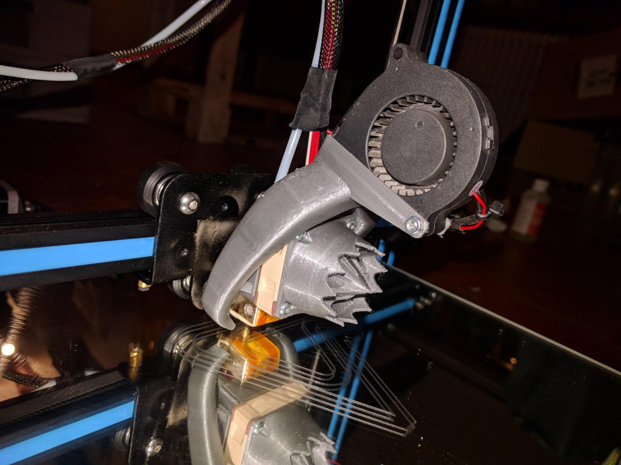

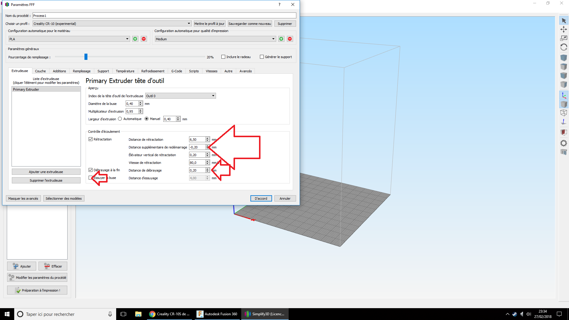

the_darkprince Posté(e) Février 27, 2018 Auteur Partager Posté(e) Février 27, 2018 Voilà, on va rentrer directement dans le vif du sujet avec ma première question, déjà abordée sur le post de @nicolas65 Voilà, j'ai décidé de m'inspirer de quesques unes des modifs de Nicolas notamment le fang et la tuyère. Si le fang n'a pas posé de soucis particuliers, la tuyère me pose quand à elle un peu plus de problèmes. En effet, j'ai un soucis au niveau des pointes où il semble manquer de la matière. On m'a dit qu'il s'agissait probablement d'un problème de rétractation. j'ai donc joué un peu avec les paramètres dans simplify3D, j'ai réussi à avoir des pointes légèrement mieux, mais en contrepartie, énormément de stringing. Concernant l'impression, je suis en PLA, température de buse 200°C, infill 33%, j'ai testé avec des layers de 0.3 / 0.2 / 0.1 / 0.06. c'est en 0.3 que le résultat était le moins mauvais Auriez vous des réglages à me conseiller ou carrément un profil FFF qui fait bien le job? Je vous joint celui que j'ai utilisé Merci d'avance pour votre aide précieuse qui me permettra de mieux comprendre les différents réglages. Creality CR-10 (experimental).fff Lien vers le commentaire Partager sur d’autres sites More sharing options...
nicolas65 Posté(e) Février 27, 2018 Partager Posté(e) Février 27, 2018 (modifié) alors moi j'ai une tête e3d donc les reglages sont différents mais deja : - met à 0 la distance de redémarrage - peut etre baisser un tout petit peut le debrayage genre 0.15 - active l'essuyage ensuite fait un essai, je pense que les pointes seront la, pas parfaites car faudrait des reglages plus précis mais les pointes seront la ! Modifié (le) Février 27, 2018 par nicolas65 Lien vers le commentaire Partager sur d’autres sites More sharing options...
the_darkprince Posté(e) Février 28, 2018 Auteur Partager Posté(e) Février 28, 2018 Merci @nicolas65, je vais tenter ça !! Lien vers le commentaire Partager sur d’autres sites More sharing options...

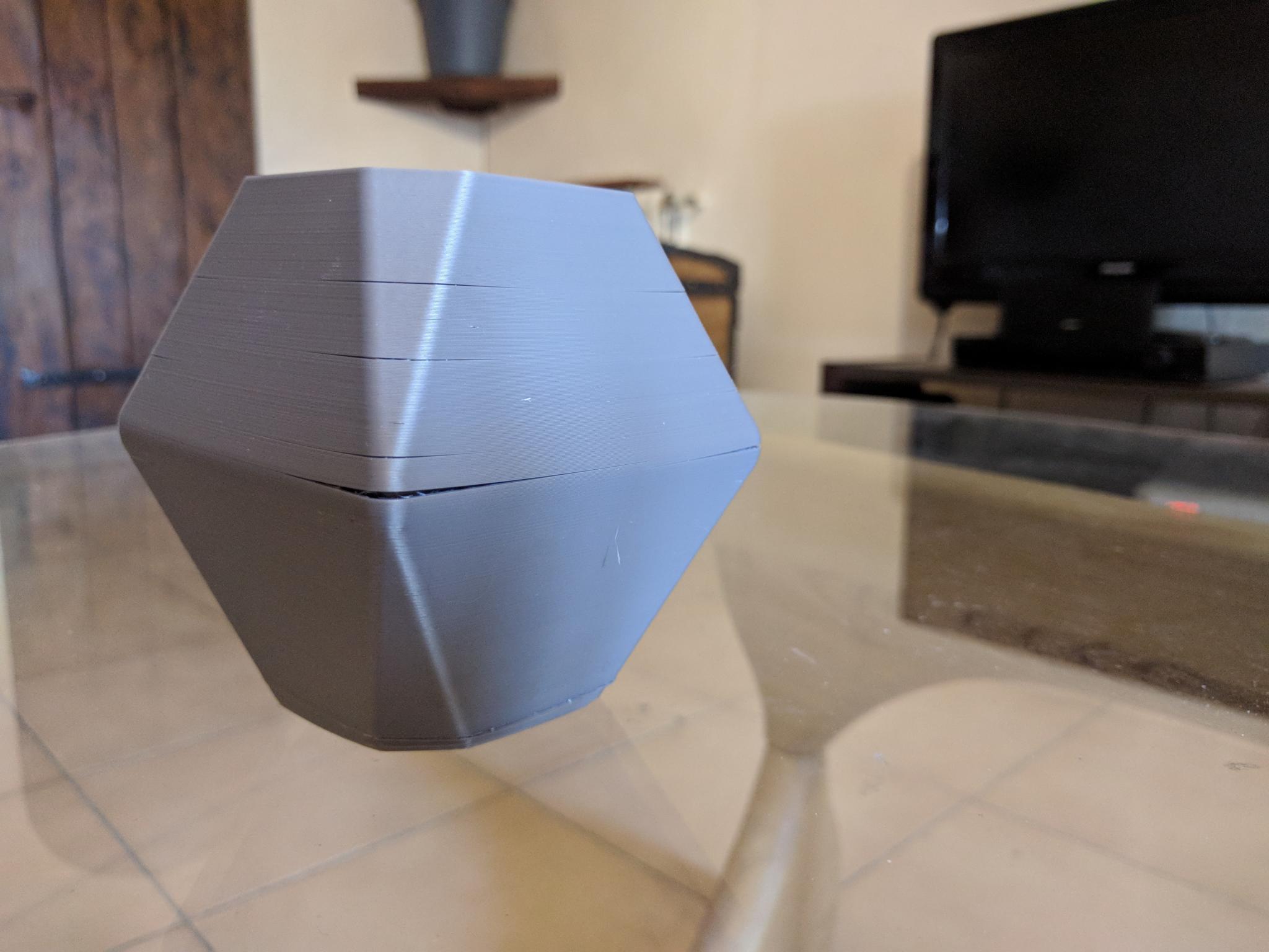

the_darkprince Posté(e) Mars 20, 2018 Auteur Partager Posté(e) Mars 20, 2018 Salut tout le monde. J'ai eu un petit soucis avec ma Creality. J'ai lancé une impression hier soir (ma première en ABS, j'étais plutôt content, pas de warping) Par contre ce matin mauvaise surprise, la tête ne bougeait plus, et sur l'écran un message me demandant si je voulais reprendre l'impression. J'ai bien évidemment répondu oui, j'ai attendu que la buse et le plateau rechauffe mais l'impression n'est pas reparti où elle s'était arrêté, et la buse envoyait du filament dans le vide. Une idée de ce qui a pu causer cet arrêt? Merci Lien vers le commentaire Partager sur d’autres sites More sharing options...
MyName Posté(e) Mars 20, 2018 Partager Posté(e) Mars 20, 2018 (modifié) Puisque la CR-10s a une fonction pause/resume : la pause peut venir d'une micro-coupure de courant, d'un pb avec le détecteur de filament (mauvaise connexion, pb d'enroulement avec la bobine.)... Par contre effectivement, ça aurait du reprendre ou ça a merdé , mais vu ta photo : tu imprimes sur un miroir sans colle/laque : donc si ton plateau refroidi, ta pièce se décolle et bouge (c'est le gros défaut du miroir juste poncé) Modifié (le) Mars 20, 2018 par MyName Lien vers le commentaire Partager sur d’autres sites More sharing options...
the_darkprince Posté(e) Mars 20, 2018 Auteur Partager Posté(e) Mars 20, 2018 @MyName Ma pièce n'a pourtant pas bougé, et la buse était vraiment pas sur son parcour... ça restera un mystère. j'ai relancé le print, et pour le moment 8h sans encombres 1 Lien vers le commentaire Partager sur d’autres sites More sharing options...

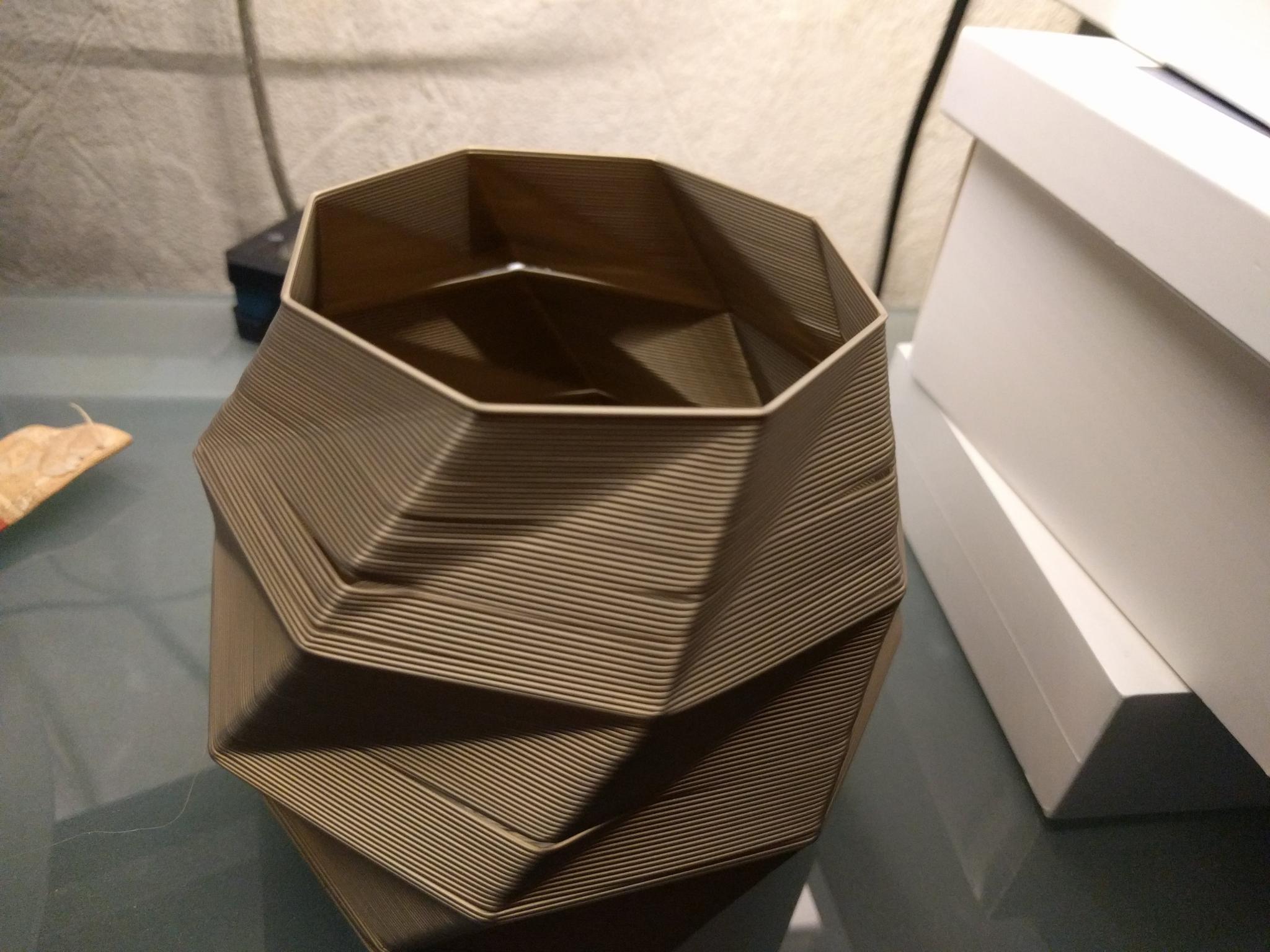

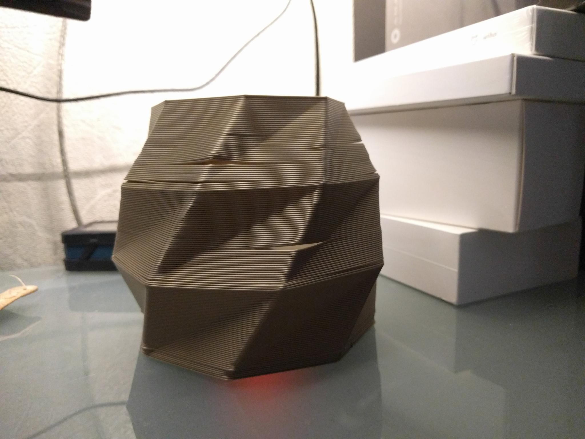

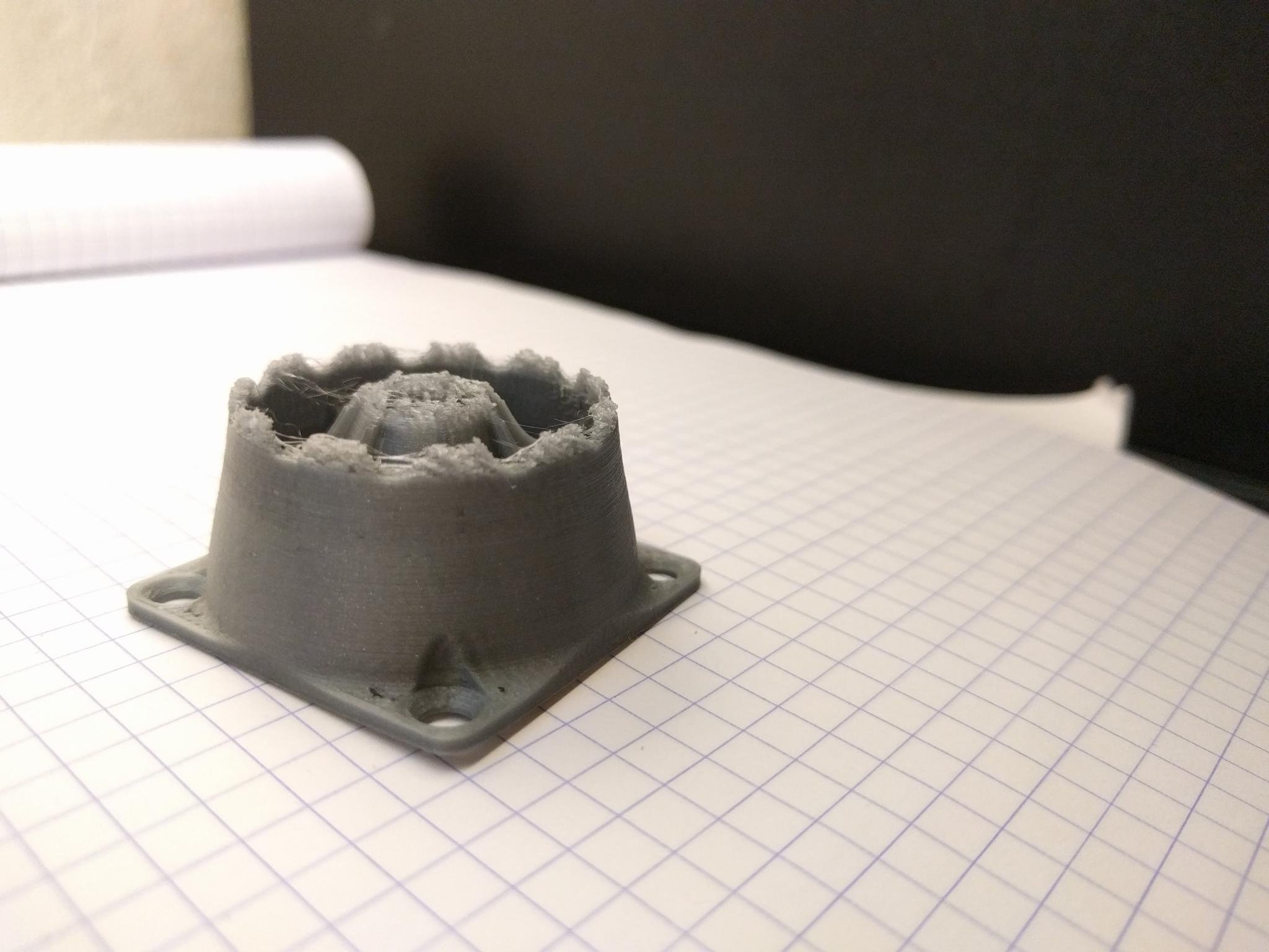

the_darkprince Posté(e) Mars 21, 2018 Auteur Partager Posté(e) Mars 21, 2018 2ème print d'abs avec une autre marque, j'ai pas mal de splitting, j'en avais aussi un peu sur la première pièce. Qu'est-ce que je peu faire pour remédier à ça ? Mon plateau était à 100°C avec jus d'ABS, la buse à 245°C ventilateurs à 80% et l'imprimante est dans un caisson avec une température interne qui oscille entre 27°C et 30°C Lien vers le commentaire Partager sur d’autres sites More sharing options...
ShagoY Posté(e) Mars 21, 2018 Partager Posté(e) Mars 21, 2018 (modifié) Le décollement de couche (layers) provient le plus souvent d'un "manque" de chaleur mais tu sembles déjà bien haut ! Et vu que ça semble ne toucher que la partie du haut, je pencherai sur un manque de chaleur dans ton caisson (?) https://www.logre.eu/wiki/RepRap_printDoctor#D.C3.A9faut_n.C2.B019.2C_D.C3.A9laminage_entre_couches Modifié (le) Mars 21, 2018 par ShagoY 1 Lien vers le commentaire Partager sur d’autres sites More sharing options...
ShagoY Posté(e) Mars 21, 2018 Partager Posté(e) Mars 21, 2018 Il y a 8 heures, the_darkprince a dit : Presque parfait pour de l'ABS en tout cas , ça me donne envie de me lancer... Sinon juste comme ça mais on peut voir une sorte d'écho, ça me fait penser à ça : https://www.simplify3d.com/support/print-quality-troubleshooting/#vibrations-and-ringing 1 Lien vers le commentaire Partager sur d’autres sites More sharing options...
MyName Posté(e) Mars 21, 2018 Partager Posté(e) Mars 21, 2018 Il y a 1 heure, the_darkprince a dit : 2ème print d'abs avec une autre marque, j'ai pas mal de splitting, j'en avais aussi un peu sur la première pièce. Qu'est-ce que je peu faire pour remédier à ça ? Mon plateau était à 100°C avec jus d'ABS, la buse à 245°C ventilateurs à 80% et l'imprimante est dans un caisson avec une température interne qui oscille entre 27°C et 30°C Baisser le refroidissement des ventilos ..? Lien vers le commentaire Partager sur d’autres sites More sharing options...
the_darkprince Posté(e) Mars 21, 2018 Auteur Partager Posté(e) Mars 21, 2018 @MyName Je pense aussi que la température à l'intérieur de mon caisson est un peu juste. Je pense investir dans un régulateur de température et une petite résistance chauffante. Ce régulateur me semble pas mal: https://www.amazon.fr/gp/product/B01M4RUZHG/ref=oh_aui_detailpage_o04_s00?tag=li3d-21 En attendant je vais retenter un print cette nuit en baissant un peu le ventilo: 60% ?? 70%?? et en chauffant la buse à 255°C Vous pensez que ça peut le faire? Lien vers le commentaire Partager sur d’autres sites More sharing options...
the_darkprince Posté(e) Mars 30, 2018 Auteur Partager Posté(e) Mars 30, 2018 me revoilà, Alors, pour diminuer mes soucis de splitting j'ai augmenté la température de la buse (255°C) et du plateau (110°C), j'ai rajouté un chauffage dans mon caisson (la température est plus proche des 30°C). j'ai réduit le refroidissement à 60%. Le résultat est bien meilleur mais pas encore parfait. Dois-je arrêter totalement le refroidissement? Sinon, je viens de faire un petit test sympa avec une buse de 1mm et des layers de 0.7mm en mode vase. le rendu est sympa, mais cela augmente le splitting. je vous met en pièce jointe le FFF de S3D, pourriez vous m'éclairer sur les réglages à ajuster?? Merci d'avance pour votre aide. j'essaierai de vous mettre prochainement des photos de mon caisson,j'ai encore quelques finitions à apporter. vase splitting.fff Lien vers le commentaire Partager sur d’autres sites More sharing options...
fran6p Posté(e) Mars 30, 2018 Partager Posté(e) Mars 30, 2018 Bonjour, Je tiens de suite à préciser que je n'ai jamais imprimé de ABS mais toutes les lectures que j'ai faites (et il y en a énormément car j'adore lire et me documenter) me semblent indiquer qu'avec ce plastique il ne faut pas de ventilation sur le filament (il en faut bien évidemment une sur le corps de chauffe pour éviter le bouchage de la buse). Je n'ai pas de lien à t'indiquer mais un moteur de recherche (il en existe une foultitude dont certains plus respectueux de la vie privée que celui que la majorité des internautes utilisent) devrait t'apporter des éclaircissements. Voilà c'était mes deux cents, sur ce bonne journée. Va par exemple consulter les posts de @nicolas65 qui fait partie des "vieux routiers" du forum Creality. 1 Lien vers le commentaire Partager sur d’autres sites More sharing options...
the_darkprince Posté(e) Mars 31, 2018 Auteur Partager Posté(e) Mars 31, 2018 Il y a 16 heures, fran6p a dit : Bonjour, Je tiens de suite à préciser que je n'ai jamais imprimé de ABS mais toutes les lectures que j'ai faites (et il y en a énormément car j'adore lire et me documenter) me semblent indiquer qu'avec ce plastique il ne faut pas de ventilation sur le filament (il en faut bien évidemment une sur le corps de chauffe pour éviter le bouchage de la buse). Je n'ai pas de lien à t'indiquer mais un moteur de recherche (il en existe une foultitude dont certains plus respectueux de la vie privée que celui que la majorité des internautes utilisent) devrait t'apporter des éclaircissements. Voilà c'était mes deux cents, sur ce bonne journée. Va par exemple consulter les posts de @nicolas65 qui fait partie des "vieux routiers" du forum Creality. Merci pour ta réponse @fran6p, je vais tester en arrêtant complètement la ventilation, je vous redirai ce que ça donne! Bon weekend Lien vers le commentaire Partager sur d’autres sites More sharing options...

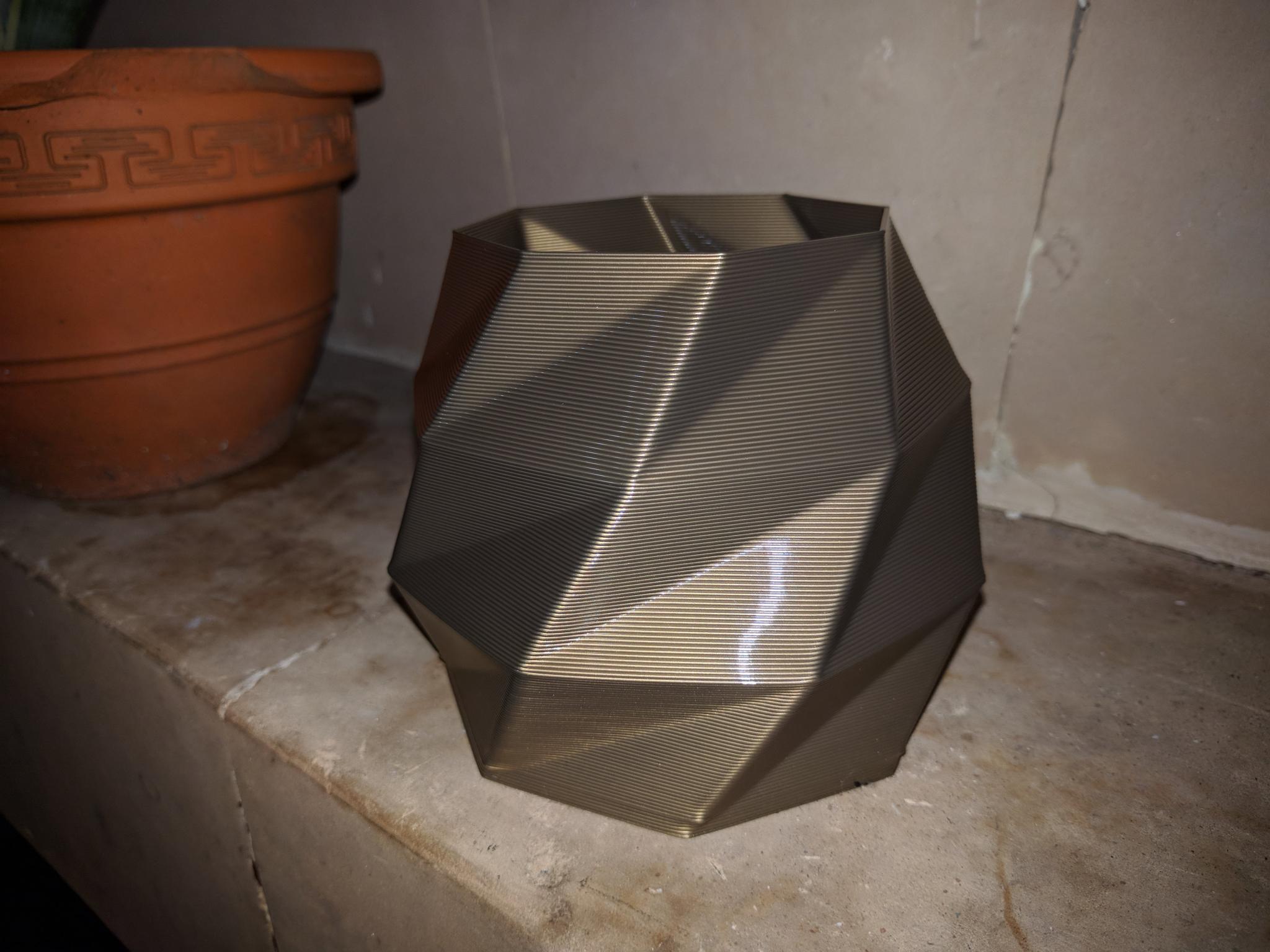

the_darkprince Posté(e) Avril 8, 2018 Auteur Partager Posté(e) Avril 8, 2018 @fran6p alors voilà,j'ai refais la même impression en désactivant le fang, résultat nickel, je commençais à m'arracher les cheveux lol. Merci à toi pour ton aide !! j'ai passé mon print dans un bain de vapeur d'acétone avec un brumisateur à ultrasons, ça rend plutôt pas mal je trouve 1 Lien vers le commentaire Partager sur d’autres sites More sharing options...

fran6p Posté(e) Avril 9, 2018 Partager Posté(e) Avril 9, 2018 Bonjour, Effectivement c'est nettement mieux. Belle réussite. Concernant les filaments et leur composition, tu en sais maintenant un peu plus: PLA ventilation pour refroidir le filament, ABS pas de ventilation. Heureux d'avoir pu être utile. Octoprint c'est vraiment super bien (les différents plugins permettent de réaliser énormément de choses), la développeuse est réactive et la communauté répond aux questions que tout un chacun peut se poser. Tu as flashé ta carte sans difficultés majeures? D'après la description de ton imprimante, le bootloader était déjà installé. La version de ta CR10S était-elle équipée de la reprise de l'impression après perte de courant? Si oui, alors tu l'as perdu car Creality garde en source fermée les modifications qu'ils ont apportés à Marlin (et c'est pas bien moral par rapport à la licence GPL). Lien vers le commentaire Partager sur d’autres sites More sharing options...
