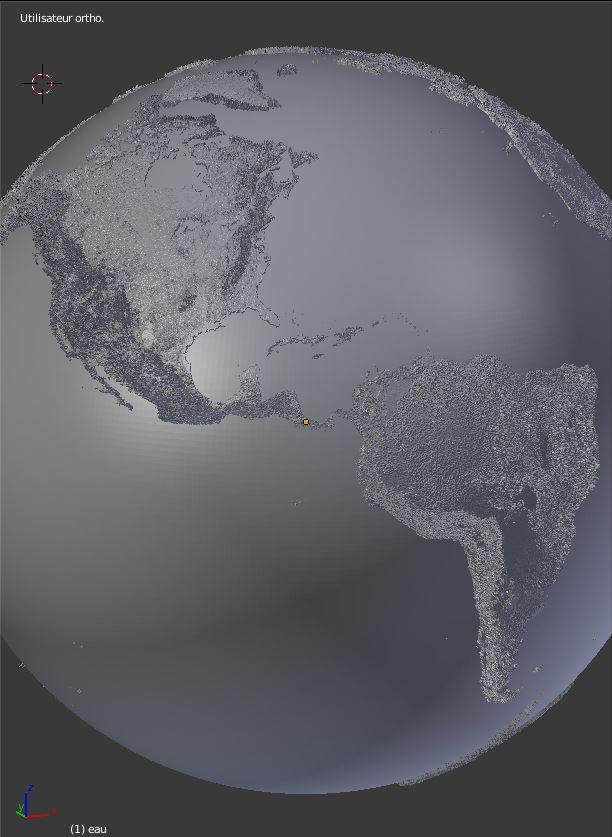

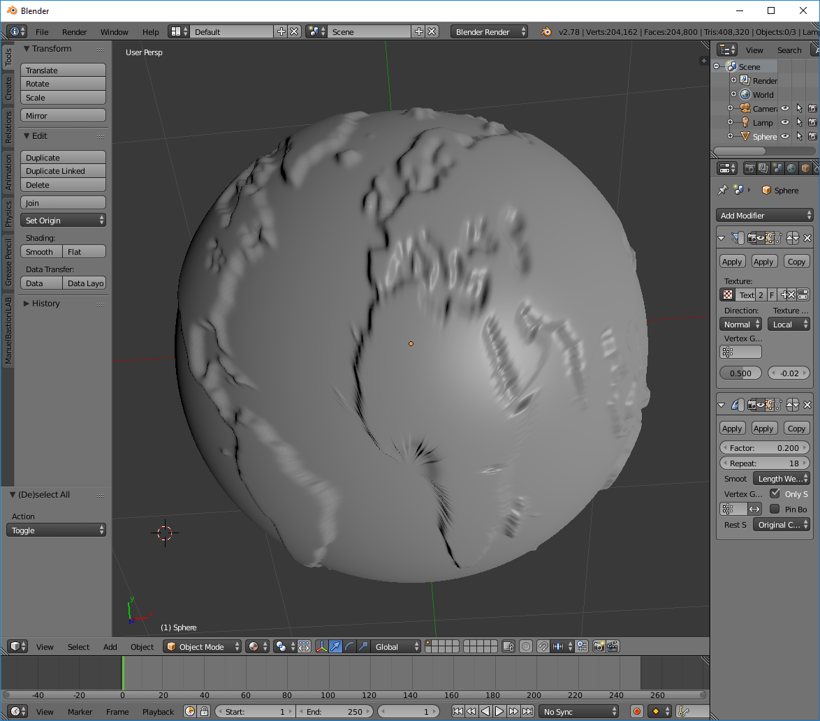

Chris1886 Posté(e) Mars 1, 2018 Partager Posté(e) Mars 1, 2018 Salut, C'est vrai que ce n'est pas si facile (et l'utilisation du mot "suffit" est certainement abusive). C'est un logiciel que je n'utilise quasiment pas, et je bloque très régulièrement sur de bêtises (enfin, ce sont des "bêtises" une fois que j'ai compris quoi faire, en attendant...). J'avais compris que tu voulais faire qqch de similaire à la capture d'écran ci-dessous (je suis peut être hors sujet, désolé si c'est le cas). Pour obtenir ça, j'ai utilisé Gimp pour nettoyer une image plate de la terre (récupère sur internet), et ensuite Blender (en grande partie, dans l'esprit de la vidéo que j'avais mis). Techniquement 15mn. Après pour peaufiner le résultat, il faudrait certainement (beaucoup) plus de temps. Ici, en fait, sur une face, j'ai ça et sur l'autre face, les même continents en miroir (problème certainement lié au dimensionnement de ma texture par rapport à mon maillage) Après certains ont fait mieux: https://blender.stackexchange.com/questions/82655/3d-earth-using-curve-to-mesh/82662 (Pour télécharger le fichier Blender de la 2ème réponse, il faut cliquer sur le bouton) @Didier3D le résultat de la vidéo donne envie ;-) Lien vers le commentaire Partager sur d’autres sites More sharing options...

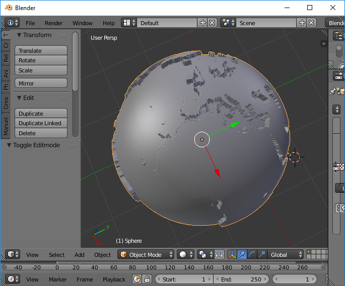

zyban Posté(e) Mars 2, 2018 Auteur Partager Posté(e) Mars 2, 2018 (modifié) Merci @rio31 , je vais regarder de ce côté là aussi. merci aussi à toi @Chris1886, tu n'es pas du tout hors sujet, c'est exactement ce que je veux faire et pas uniquement avec un planisphère. Me voilà bien obligé de rentrer dans l'usine à gaz qu'est Blender. Sinon pour ton problème de miroir je pense aussi à un dimensionnement. L'image utilisée doit avoir la longueur double de la hauteur dans ce type de projection (demi-circonférence en hauteur et circonférence en longueur). J'avais mis pleins de bêtises sur Blender et je viens de tout enlever car ça fonctionne apparemment. Mais avant il faut savoir faire tourner une vue sans toucher à la perspective, hummm . C'était donc un problème d'interface fauteuil-clavier, rien d'autre... Modifié (le) Mars 2, 2018 par zyban Lien vers le commentaire Partager sur d’autres sites More sharing options...
zyban Posté(e) Mars 11, 2018 Auteur Partager Posté(e) Mars 11, 2018 Bon ben, tout va bien, Il me reste quelques peaufinements à faire avec Blender, je n'ai pas testé les autres solutions pour le moment. Merci à vous. @Chris1886, en fait le problème de miroir je l'ai aussi et je ne trouve pas comment modifier le type de projection. Ce que j'ai fait c'est reprendre le fichier Blender original en le sauvegardant sous un autre nom et je remplace la texture par une nouvelle. Partir d'un fichier vierge n'a pas fonctionné pour une projection équi-rectangulaire sur une sphère Dans le cas d'une impression de sphère de diamètre de 30 mm, Meshmixer fait un très bon support pour que la sphère reste sphère et non conique en bas, j'ai tellement cherché... Merci encore Lien vers le commentaire Partager sur d’autres sites More sharing options...
Chris1886 Posté(e) Mars 11, 2018 Partager Posté(e) Mars 11, 2018 Salut, ce problème de miroir, ça me gênais aussi. En fait il faut passer en mode édition, puis dans les onglet à gauche, prendre "SHADING /UVs", choisir "UNWRAP", sélectionner "SPHERE PROJECTION" et enfin choisir les options "VIEW ON EQUATOR" et "POLAR ZX" et en repassant en OBJECT MODE J'avais trouvé la réponse ici: http://www.instructables.com/id/Simplified-Bi-colour-Tactile-Earth-Globe-for-Visua/ 1 Lien vers le commentaire Partager sur d’autres sites More sharing options...

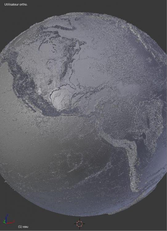

zyban Posté(e) Mars 21, 2018 Auteur Partager Posté(e) Mars 21, 2018 (modifié) A force de faire différents tests et de chercher à améliorer la précision dans Blender, je vois que quand on crée une sphère, plus on augmente les segments et les rings, plus le temps est long pour pouvoir manipuler ce qu'on vient de faire. Par exemple si vous faites une sphère de 10800 segments ça prend 2 ou 3 heures et si vous voulez ensuite diviser en 5400 "rings", là 48h ne suffisent pas. Je sais qu'une fois que l'objet est créé il n'y a aucun ralentissement durant sa manipulation, alors d'ou vient ce bloquage durant la création? Modifié (le) Mars 21, 2018 par zyban Lien vers le commentaire Partager sur d’autres sites More sharing options...
zyban Posté(e) Mars 23, 2018 Auteur Partager Posté(e) Mars 23, 2018 (modifié) Après avoir diminué mes prétentions de précision, je m’aperçois que l'outil "booleen" ne fait pas son boulot du moins quand on recherche un minimum de précision. Inutile de faire une "différence" celà deviendra une "fusion" mais parfaite, elle au moins! Inutile de faire une soustraction et là le résultat ne correspond à rien de connu mais il est clair que l'outil "fusion", fusionne mais comme il l'entend. En gros ces 3 outils sont loin d'êtres au point. En résumé, si vous cherchez la précision, passez à autre chose. L'outil différence fait une parfaite fusion et les outils "soustraction" et "union" font n'importe quoi! A vouloir trop en faire, on ne fait rien de bon... C'est un logiciel qui ne parle pas beaucoup non plus. Aucun message nulle part... Les objets ayant été créés de la même façon, il n'y a aucune raison que la "normale à la surface" soit différente. Faut-il l'inverser quelque part? Ben non, il n'y a pas cette possibilité. Et ne serait-ce que voir la direction des normales pour voir ou ça cloche... Rien! Modifié (le) Mars 23, 2018 par zyban Lien vers le commentaire Partager sur d’autres sites More sharing options...
