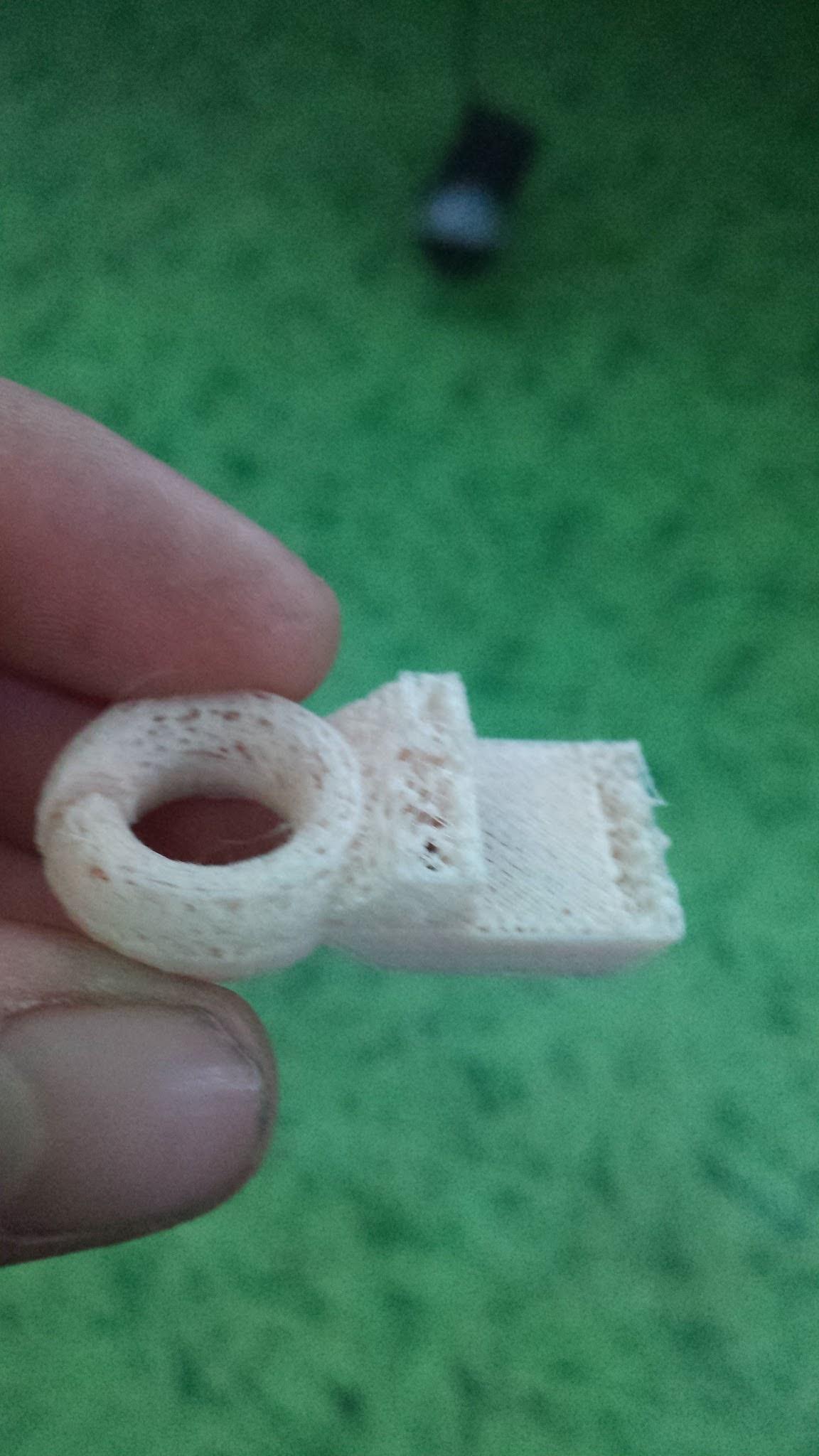

Matroxplay PostĂ©(e) FĂ©vrier 28, 2018 Partager PostĂ©(e) FĂ©vrier 28, 2018 Bonjour, Suite a une impression un guide a filament je me suis appercue que mon filament ne coulait pas au 2 premier layer donc obliger de pouser a la main puis apres les 2 premiere le filament sort vraiment tres peut, le rendu finale est tres mauvais đjuste a le laisser tomber par terre đ et casser donc je demande de aide a vous pour mens dire plus . âșđ (Je pense que ces un reglage dans cura mes lequelle đ) Filament : PLA . 1.75 (Photo pris sur internet mais j'ai le meme rĂ©sulta)     Lien vers le commentaire Partager sur dâautres sites More sharing options...

Maeke PostĂ©(e) FĂ©vrier 28, 2018 Partager PostĂ©(e) FĂ©vrier 28, 2018 quand tu as ce genre de symptomes, soit tu as un bouchon Ă nettoyer, soit le mĂ©canisme de l'extruder Ă besoin d'ĂȘtre dĂ©montĂ©, nettoyĂ© et remontĂ©, soit le filament n'est plus de trĂšs bonne qualitĂ©, tu as l'imprimante et le rouleau de filament depuis longtemps? Lien vers le commentaire Partager sur dâautres sites More sharing options...

Matroxplay PostĂ©(e) Mars 1, 2018 Auteur Partager PostĂ©(e) Mars 1, 2018 Il y a 10 heures, Maeke a dit : quand tu as ce genre de symptomes, soit tu as un bouchon Ă nettoyer, soit le mĂ©canisme de l'extruder Ă besoin d'ĂȘtre dĂ©montĂ©, nettoyĂ© et remontĂ©, soit le filament n'est plus de trĂšs bonne qualitĂ©, tu as l'imprimante et le rouleau de filament depuis longtemps? Imprimante je ais depuis 4 5 mois est le rouleau est vieux donc ca provient peut etre de ca ?? Lien vers le commentaire Partager sur dâautres sites More sharing options...
Maeke PostĂ©(e) Mars 1, 2018 Partager PostĂ©(e) Mars 1, 2018 Oui, çà peut venir de lĂ si tu l'as gardĂ© Ă l'air libre et si tu es dans une piĂšce relativement humide. Lien vers le commentaire Partager sur dâautres sites More sharing options...

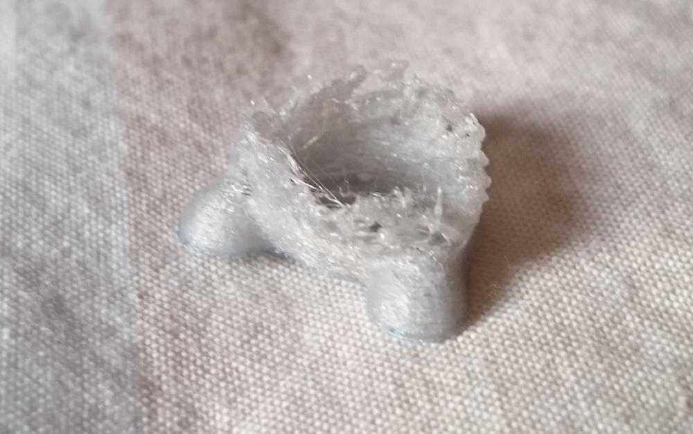

Matroxplay PostĂ©(e) Mars 1, 2018 Auteur Partager PostĂ©(e) Mars 1, 2018 Il y a 10 heures, Maeke a dit : Oui, çà peut venir de lĂ si tu l'as gardĂ© Ă l'air libre et si tu es dans une piĂšce relativement humide. Tien voila une photo d'une de mes impression ratee Lien vers le commentaire Partager sur dâautres sites More sharing options...
Maeke PostĂ©(e) Mars 1, 2018 Partager PostĂ©(e) Mars 1, 2018 t'as vĂ©rifiĂ© le diamĂštre de filament dans ton logiciel? Lien vers le commentaire Partager sur dâautres sites More sharing options...
ploupiploup PostĂ©(e) Mars 2, 2018 Partager PostĂ©(e) Mars 2, 2018 (modifiĂ©) Le 01/03/2018 at 01:26, ploupiploup a dit : Salut, *vĂ©rifie que sous cura le diamĂštre de buse soit bien 0.40 * ta t° d'extrusion est de ? * il me semble que c'est toi qui avait demontĂ© ta tĂȘte, es tu sur de l'avoir bien remontĂ© ?  *quelle vitesse d'impression ? *ta bobine de filament est elle libre de ce dĂ©rouler ( pas avec le dĂ©vidoir livrĂ© avec l'anet qui impose une contrainte)? * ton filament est il retenu quelque part ? * as tu de la matiĂšre autour du trou ou passe le fil dans la tĂȘte? * ta T° fluctue t'elle Ă l'Ă©cran pendant l'impression en montant et descendant de plusieurs degrĂ©s d'Ă©cart? ModifiĂ© (le) Mars 2, 2018 par ploupiploup Lien vers le commentaire Partager sur dâautres sites More sharing options...
